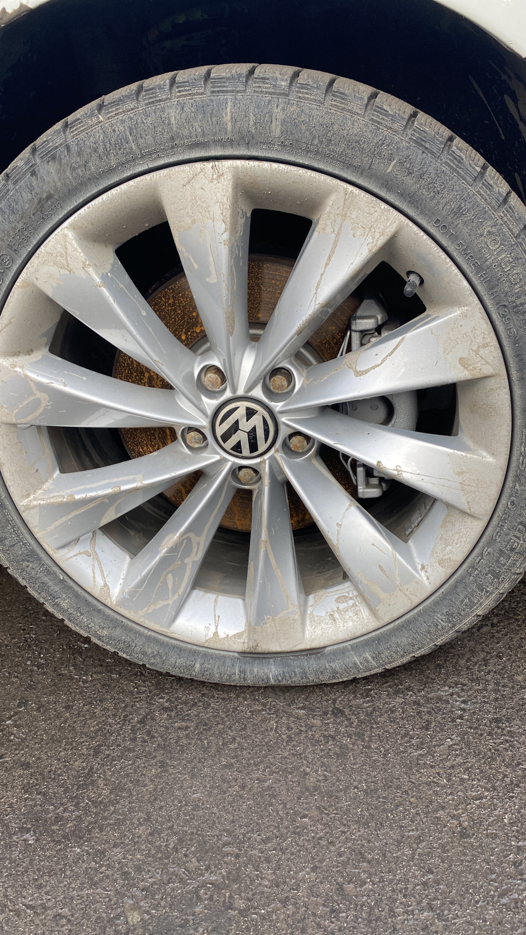

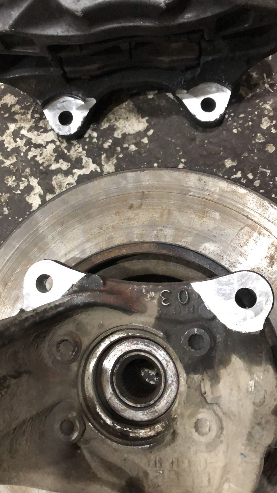

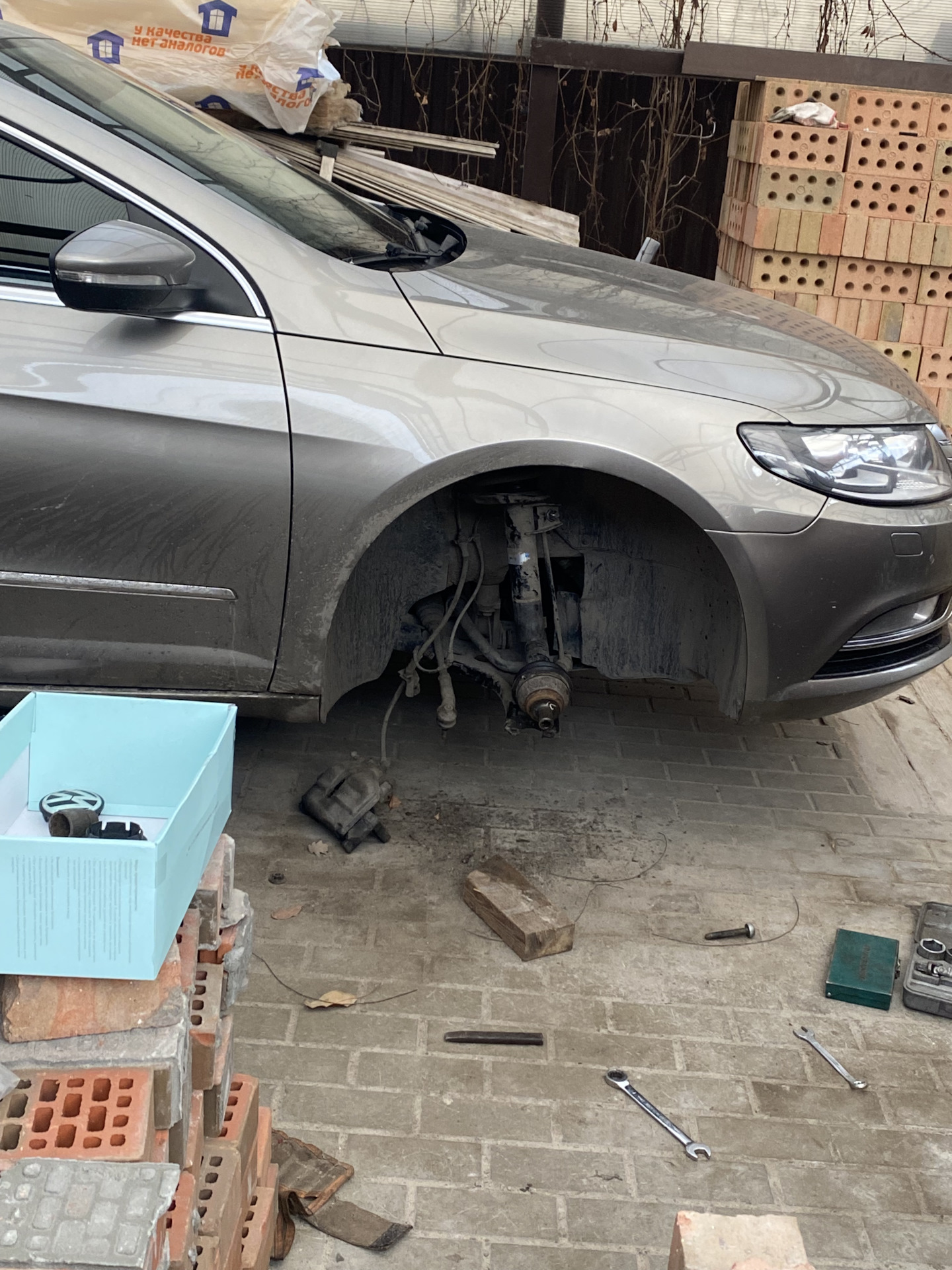

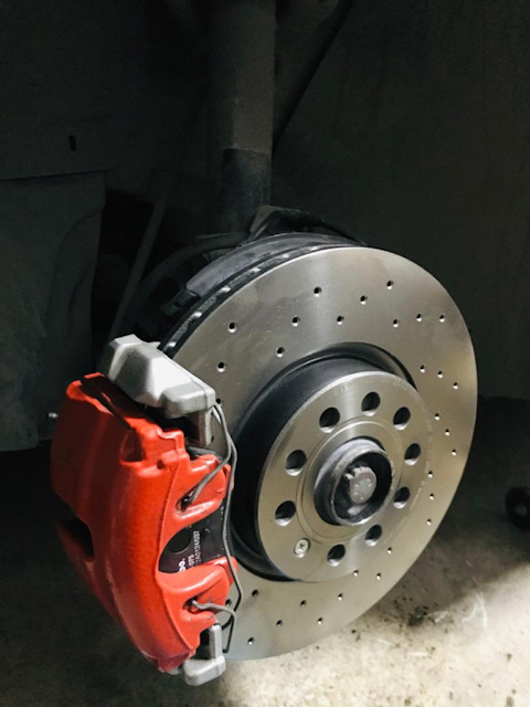

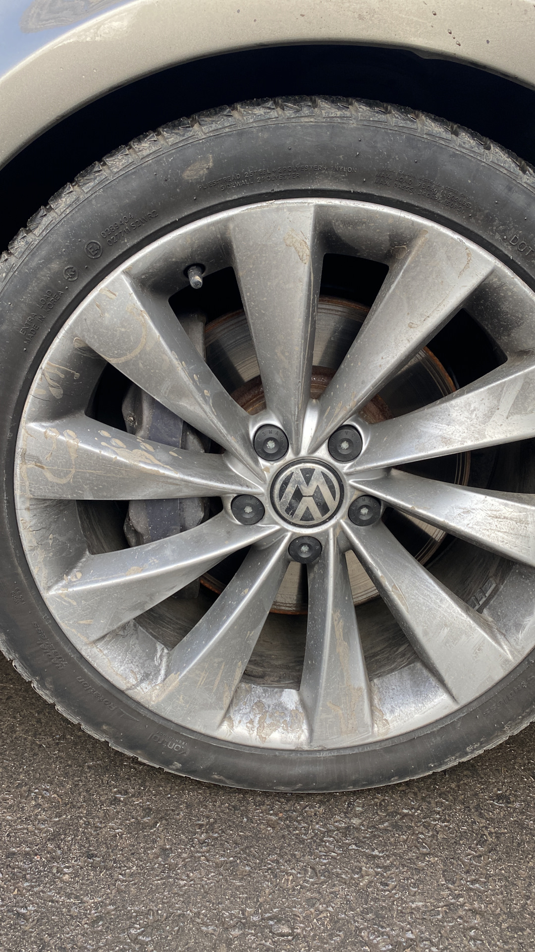

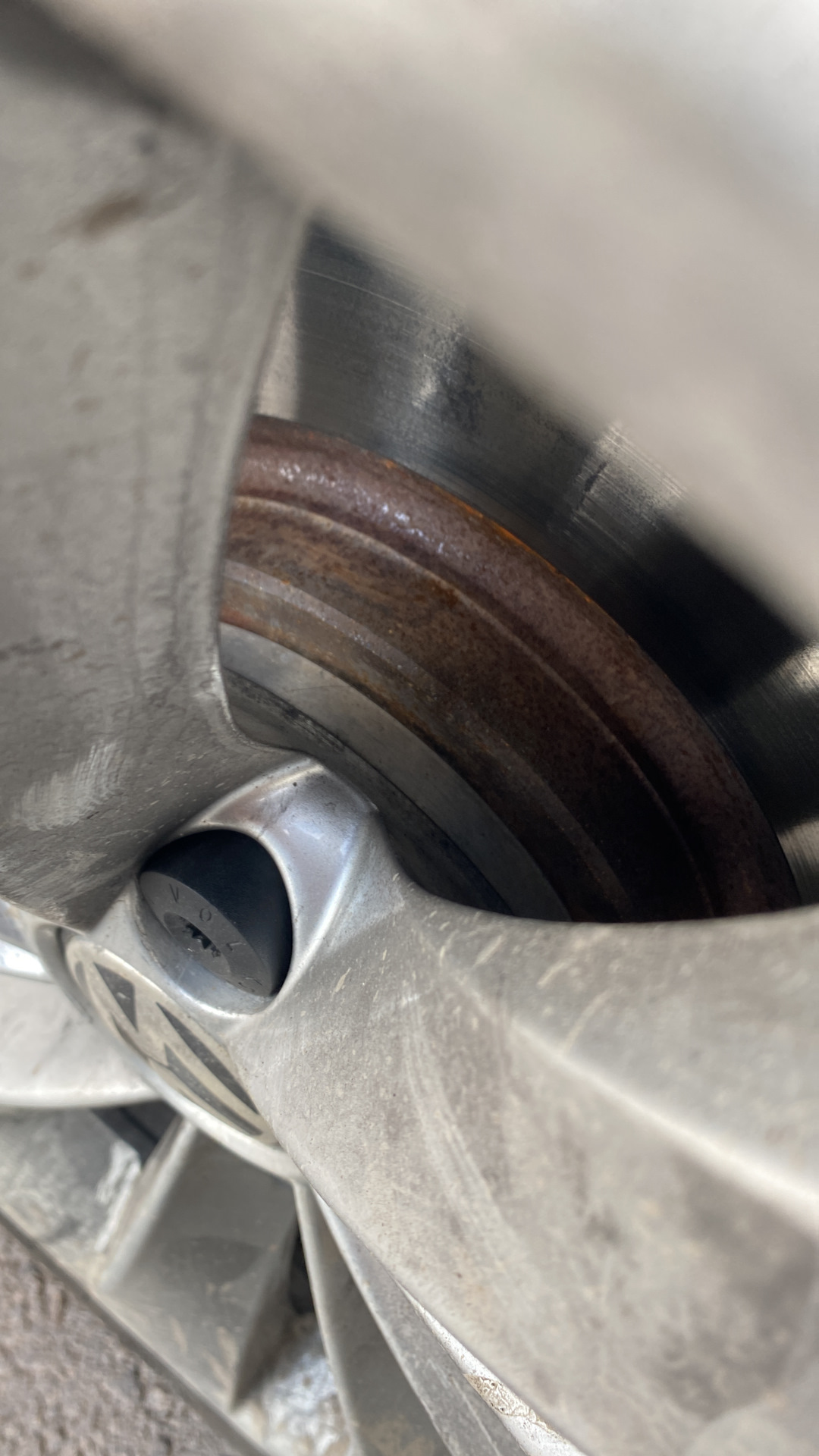

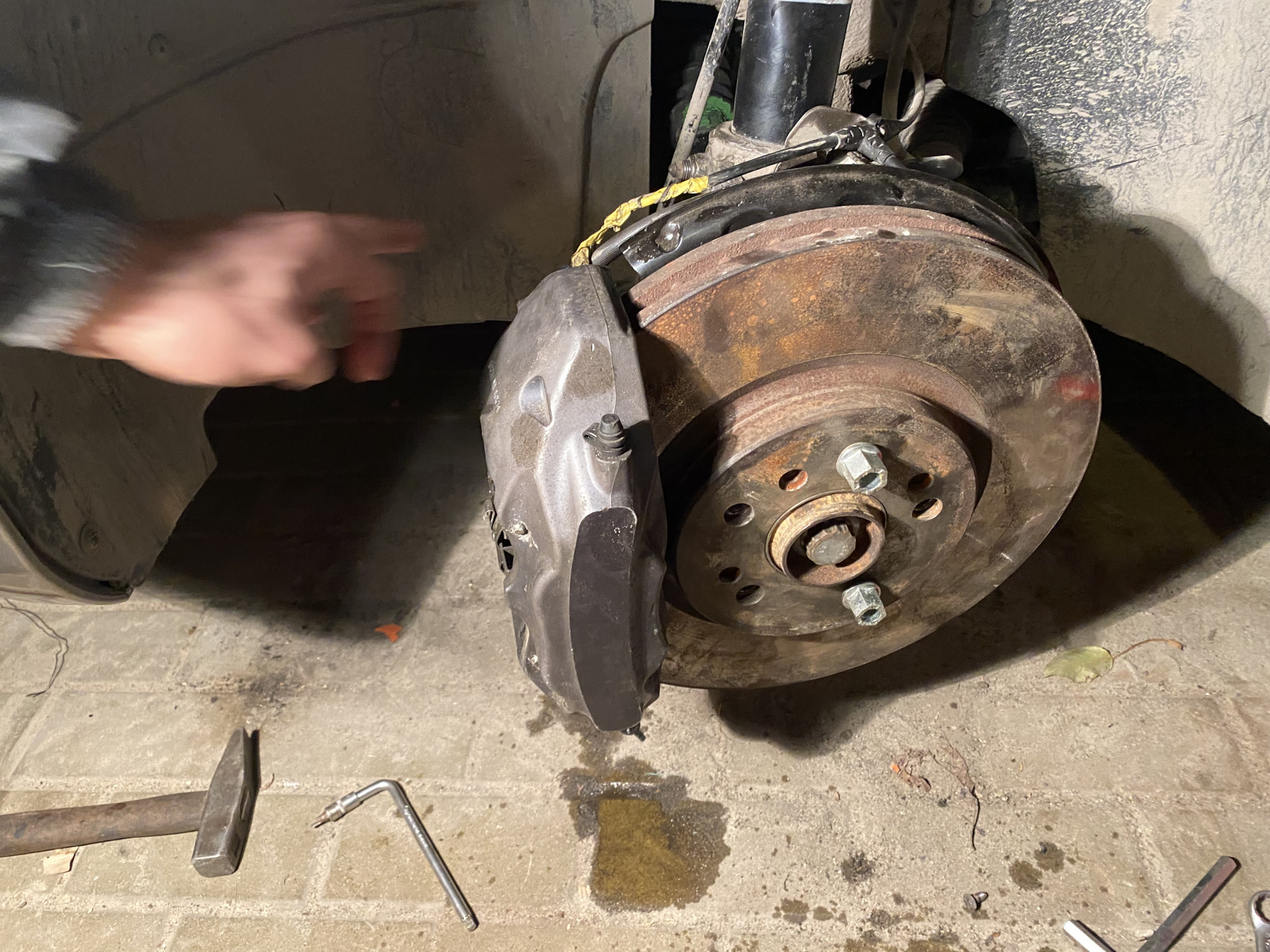

Вот и пришло дело тормозов хорошо попались брембо Bm5 от туарега nf но без подводных камней не обошлось)) наши алюминиевые кулаки дико не подходят но дядя токарь все поправил) пока доволен как слон🤣 на фото сток и эти и расстояние с проставкой

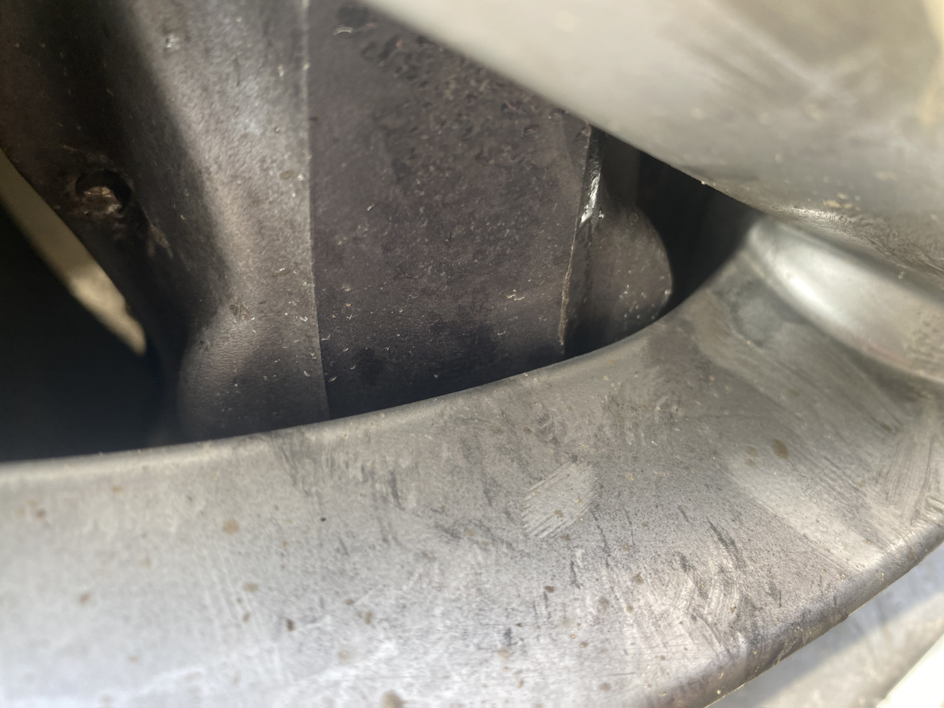

так а че и сколько снято фото готового, вылета хватает?
Тока с проставкой без неё никак
