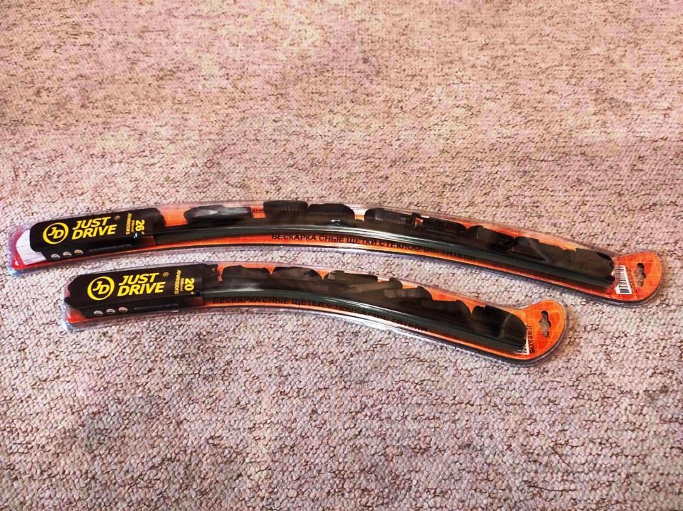

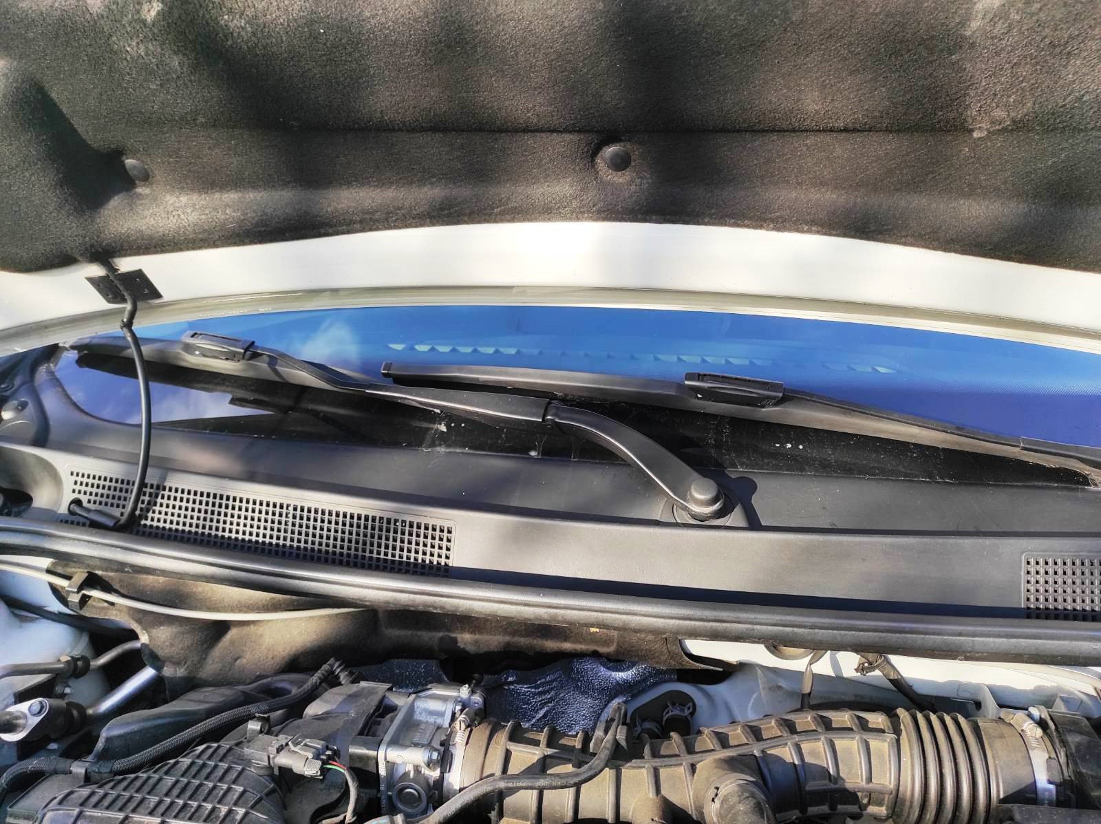

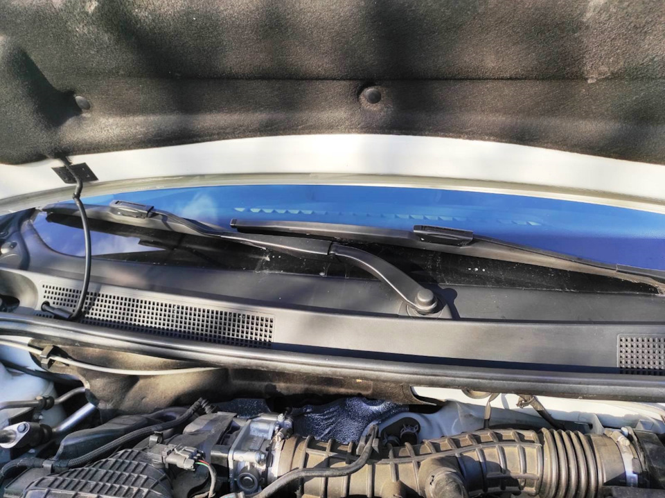

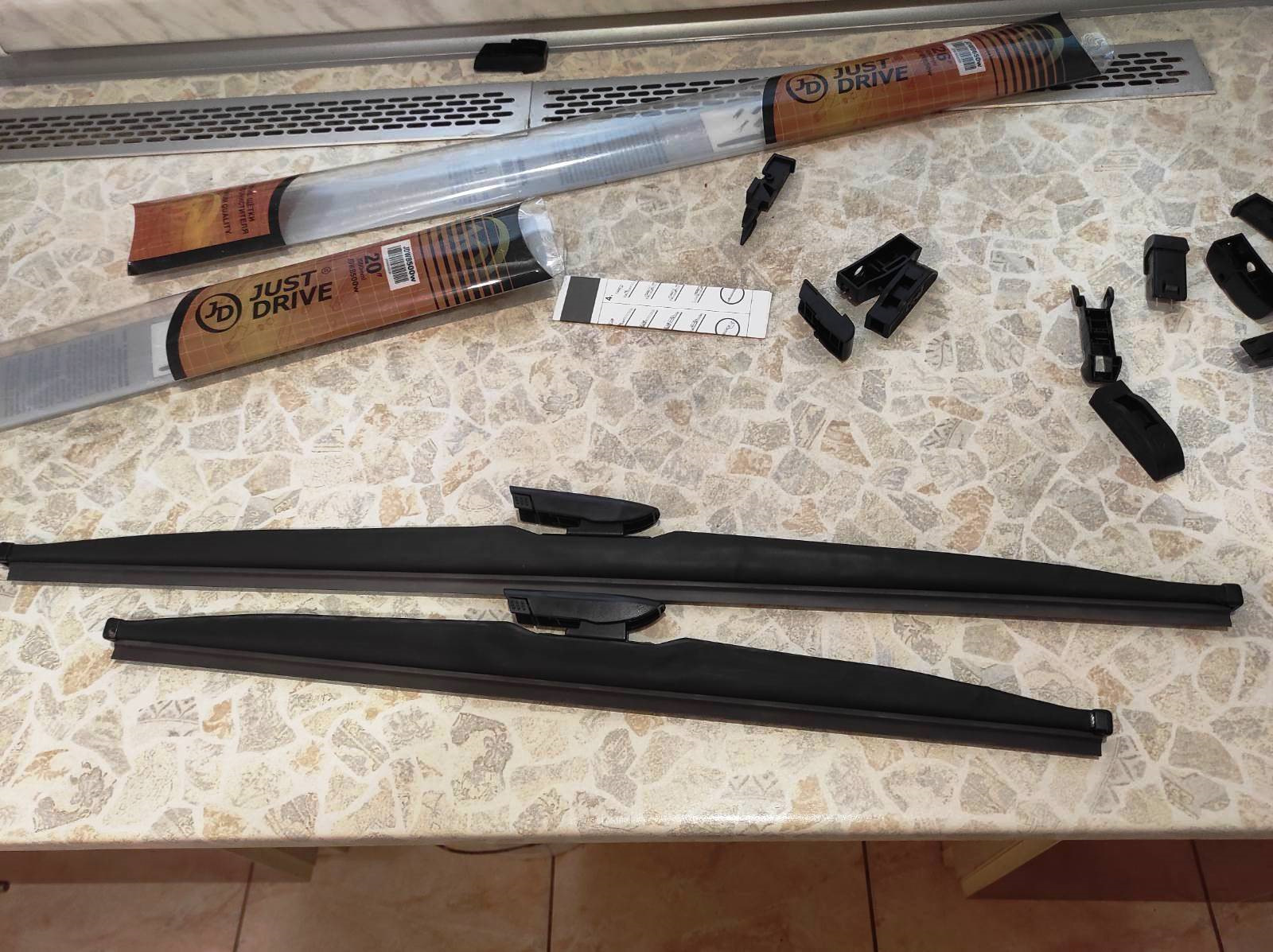

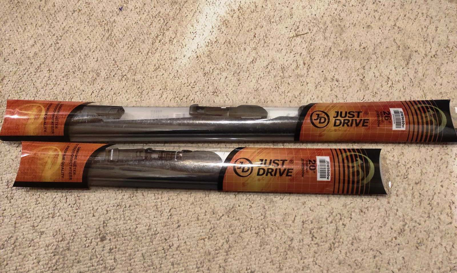

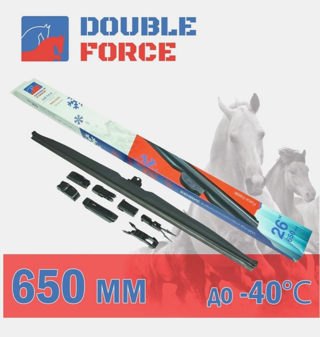

Понравилась эксплуатация универсальных стеклоочистителей JD на черном бриллианте .

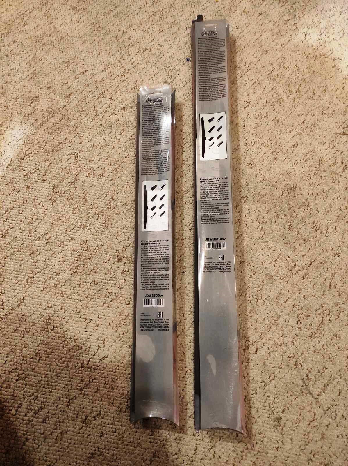

Даже в морозы, эти безкаркасники не полосят, и не издают непонятных звуков. Поэтому на авто супруги решил попробовать их зимний вариант.
Эти стеклоочистители наиболее удачны для зимы, так как сочетают в себе каркас, обтянутый морозостойким материалом. Каркас способствует хорошему прилеганию по всему контуру резинка стеклоочистителя- стекло, а материал поверх каркаса- предохраняет от грязи, снега и льда сочленения самого каркаса щетки.
Напомню, что на обеих авто устанавливаю нештатные размеры стеклоочистителей. Тем самым, достигается большая площадь вытирания, и соответственно, обзора. Также, такое решение позволило полностью убрать эффект так называемой «сопли», с которым знакомы обладатели платформы В0 не понаслышке…
Упаковки зимних отличаются от их универсальных собратьев
В комплекте инструкция и по 8 насадок для разных типов креплений стеклоочистителей
С обратной стороны каждой упаковки необходимая информация:
-Характеристики
-Способы установки
-И использование с мерами предосторожности

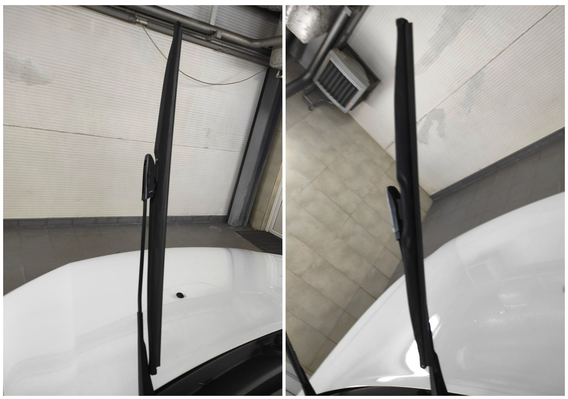

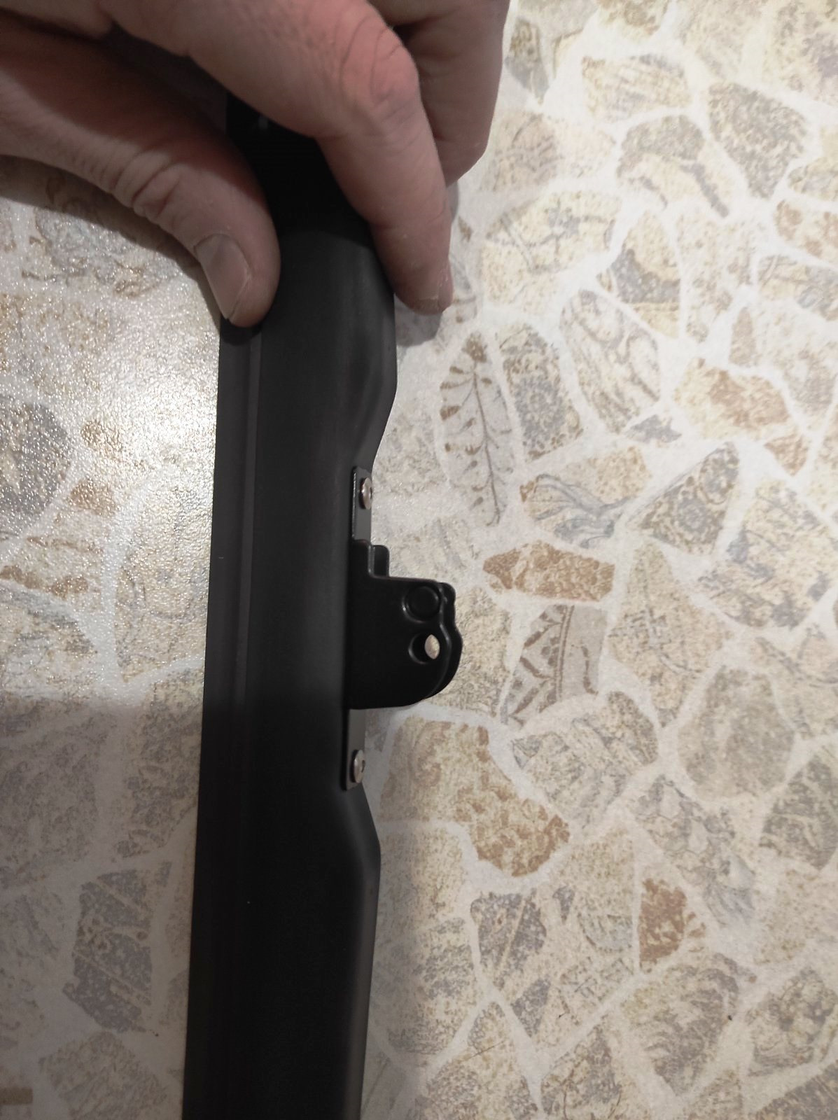

Чехол для каркаса на полноценных заклепках

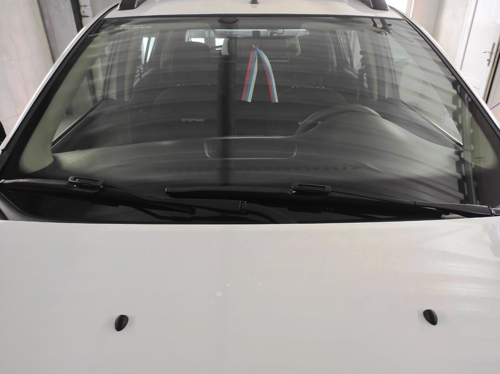

Щетки ставятся быстро, вытирают первоначально хорошо
В посадочных -не люфтят
С момента установки прошло чуть более месяца и могу сказать, что пока претензий к работе к этим стеклоочистителям -нет.

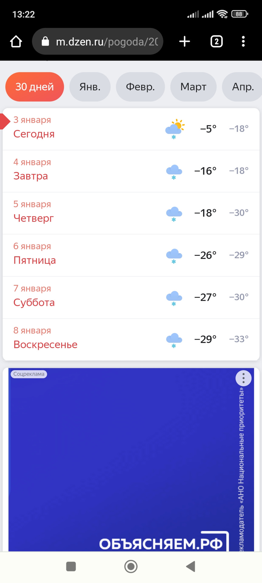

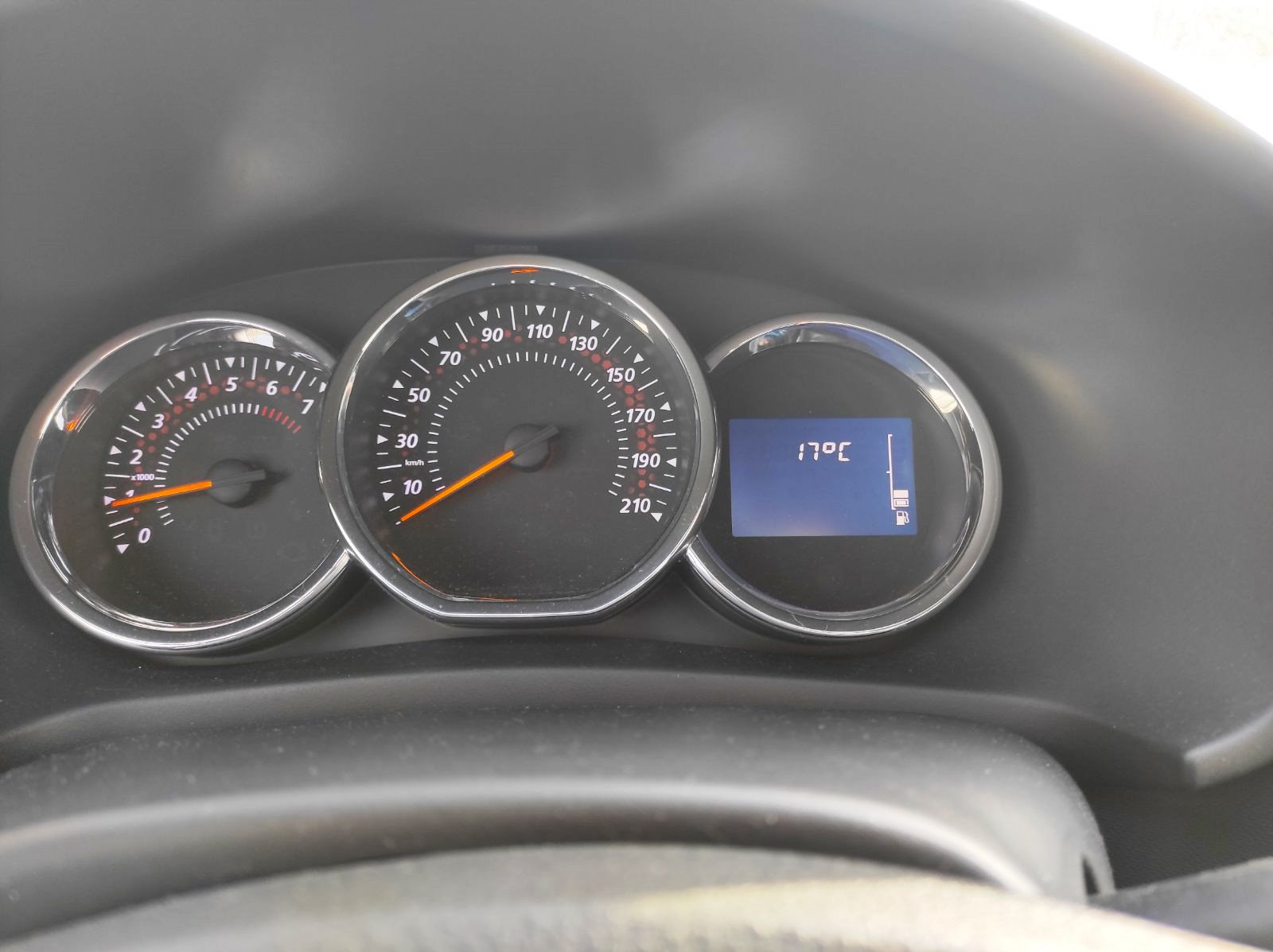

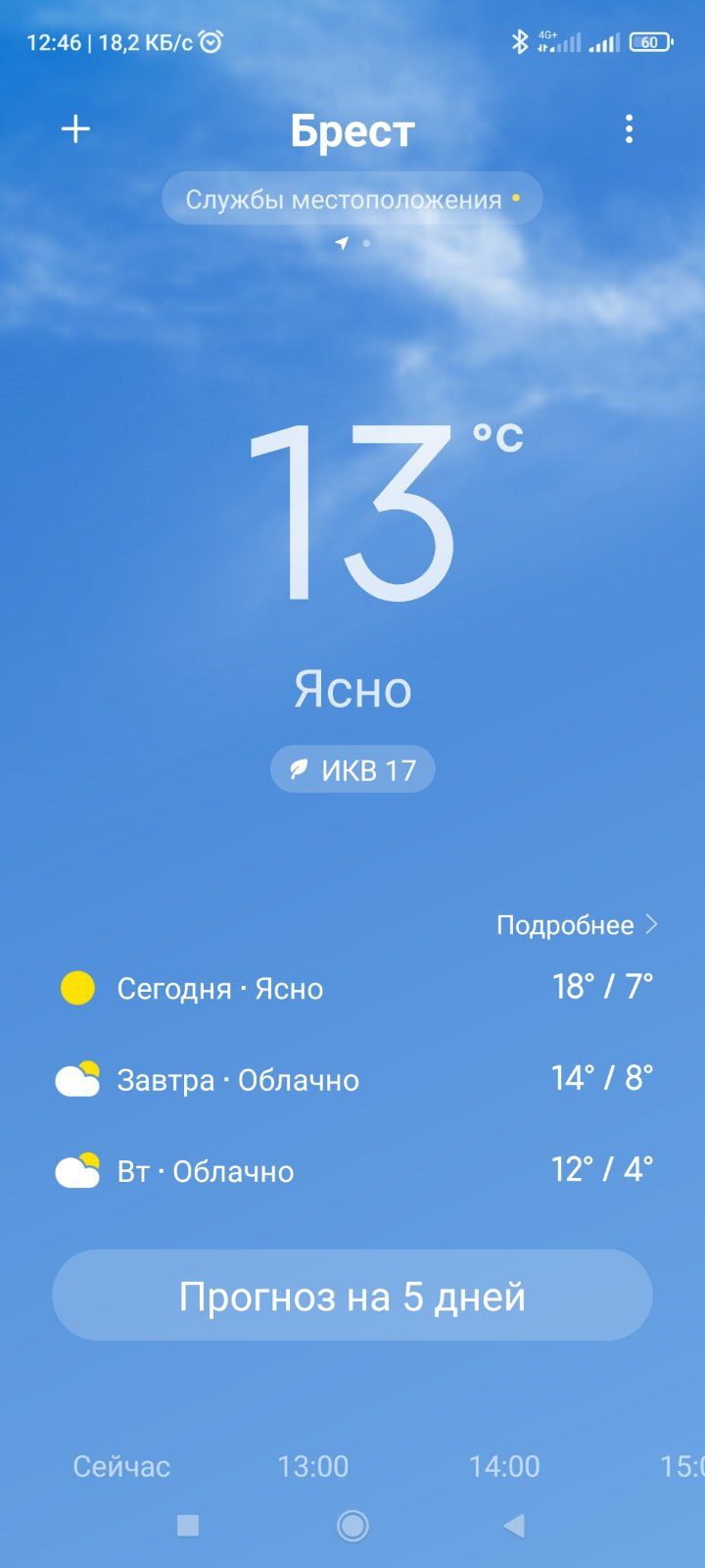

Буквально за последнюю неделю года весь снег растаял. И внимание, температура 1 января днем сперва была вот так
А потом и вовсе достигла +17 градусов
На улице вид такой, как будто весна готовится передавать свои бразды правления -лету…

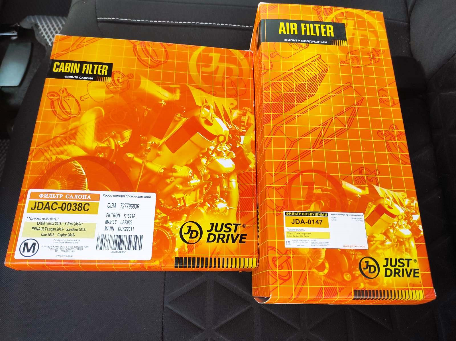

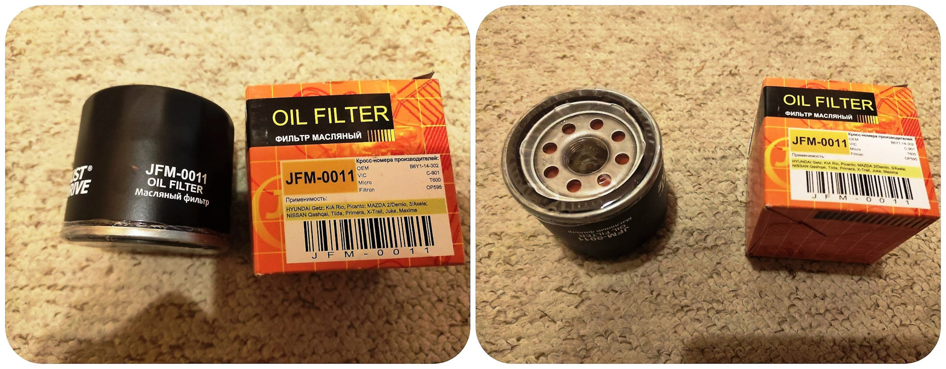

Хоть и праздник, но грех было не воспользоваться такой замечательной погодой, и не поменять заранее прикупленные фильтра воздушный и салонник. Оригинал не устанавливаю в связи с нескромными ценами на эту продукцию. Кстати, даже наш ОД при ТОшках давно устанавливает различные аналоги расходников.
Масляный же фильтр буду менять немного попозже совместно с заменой масла (понятное дело).

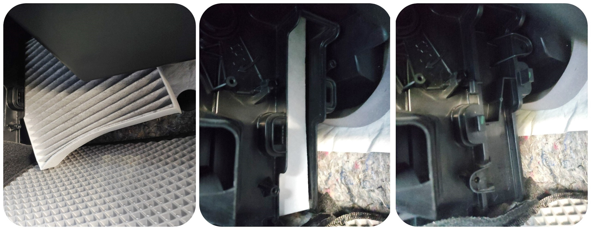

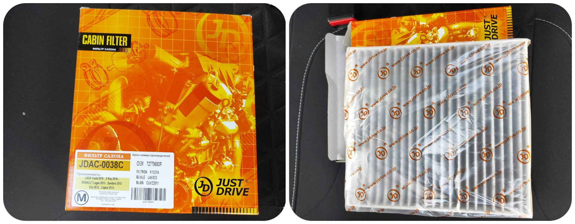

Начну с салонного фильтра.
Понравилось, что под картонной упаковкой апельсинового цвета фирменная полиэтиленовая упаковка. Решение необходимое, так как сам фильтрующий элемент в любом фильтре гигроскопичен и порист, что ведет к накапливанию влаги и посторонних запахов при хранении и транспортировке даже нового, неустановленного изделия
Сам фильтр угольный- аккуратно собран и проклеен

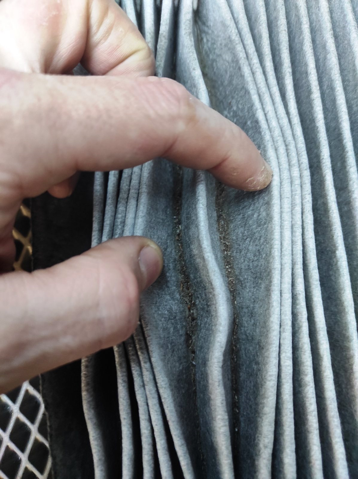

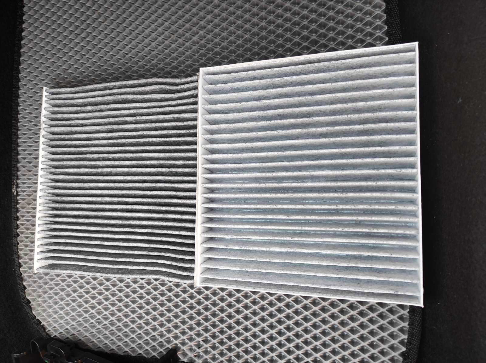

Снимаю старый- внешне в очень хорошем состоянии, в сравнении с новым
однако, чувствуется что он тяжелый (это свидетельствует о избыточном количестве влаги)
и вот, что у него творится между ребрами
Ставлю новый- фильтр упругий и не деформируется в процессе установки.
У кого такая же система установки салонника- тот знает, что фильтра у нас ставятся с переворотом в установочном кожухе. Конечно, своеобразная система установки…

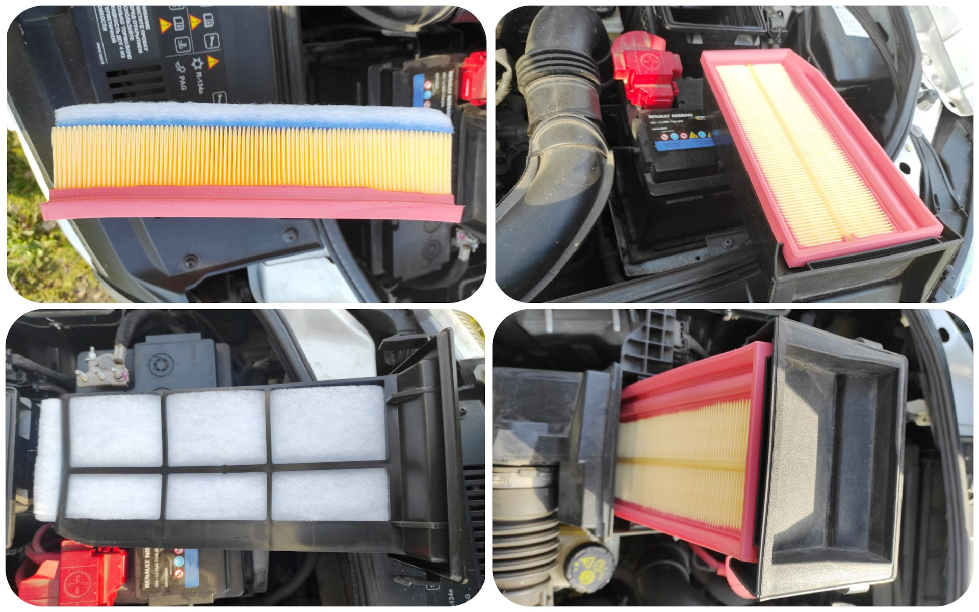

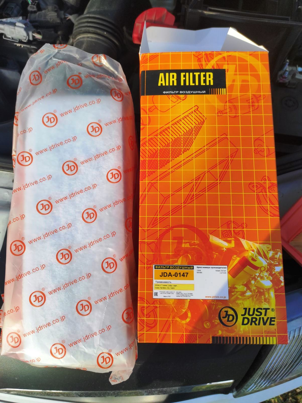

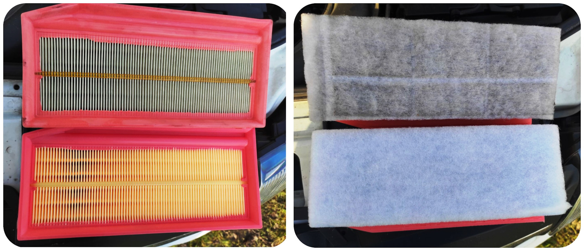

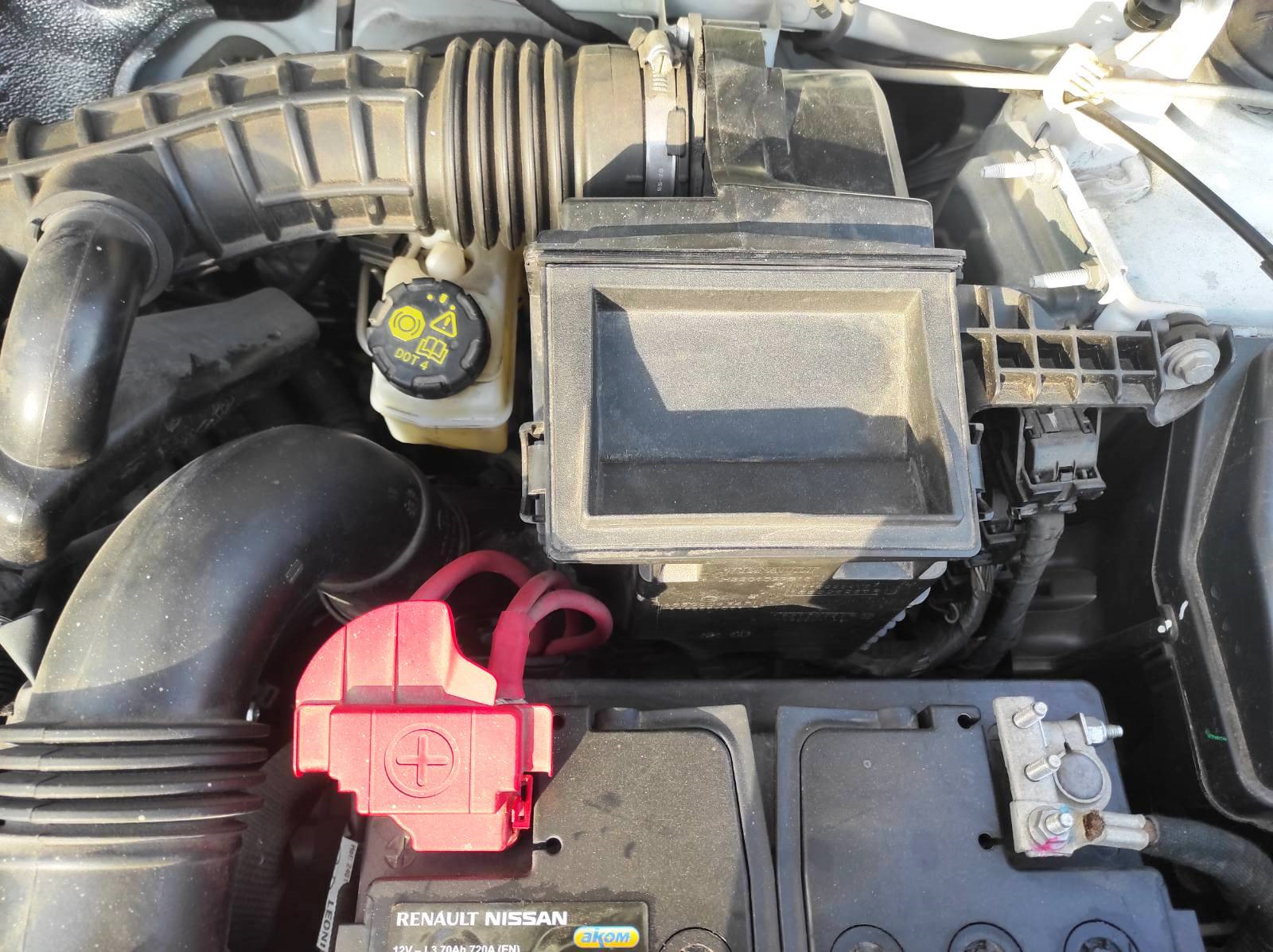

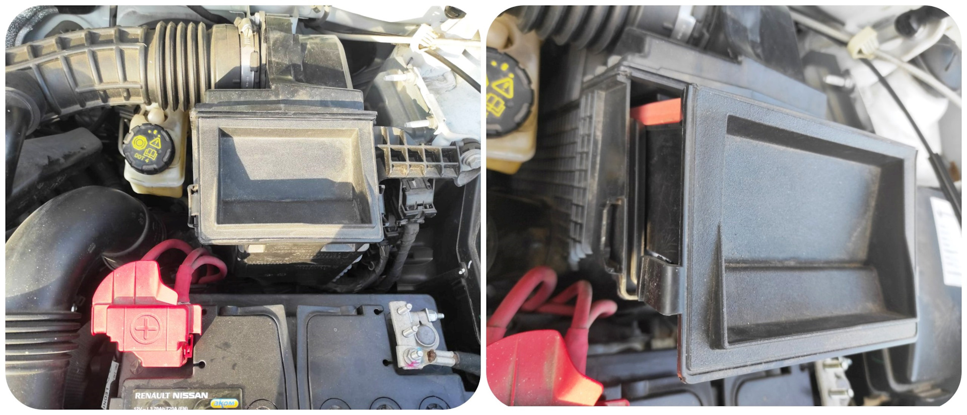

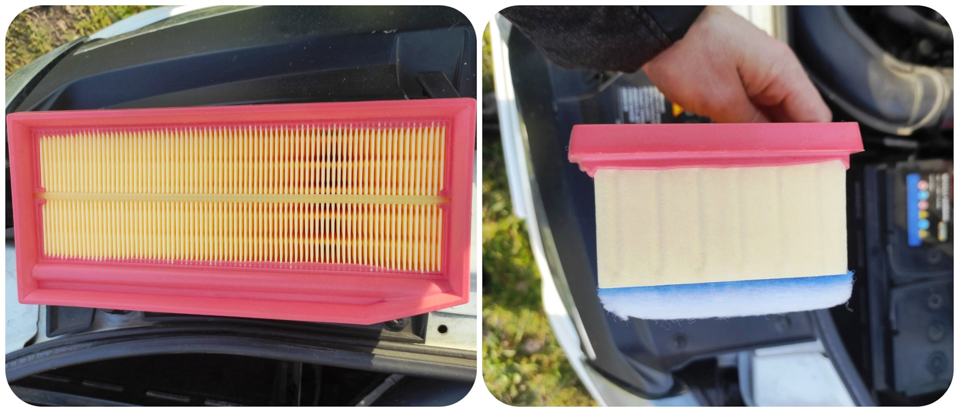

Теперь воздушник
Отмечаю хорошо отлитое эластичное полиуретановое уплотнение и как во всех хороших фильтрах присутствует усилительная клеевая полоса, аналог ребра жесткости. Также, установлен предочиститель фильтра- такой кусок белого нетканого полотна, напоминающий распушенный войлок, приклеенный к торцу ребер фильтровальной бумаги. Этот войлок дополнительно повышает защиту от загрязнений, продлевая ресурс самого фильтра.
Фильтр меняется элементарно. Просто аккуратно тянем на себя кассету воздушного фильтра и вынимаем старый фильтр
Присутствуют загрязнения
Сравнение старого и нового

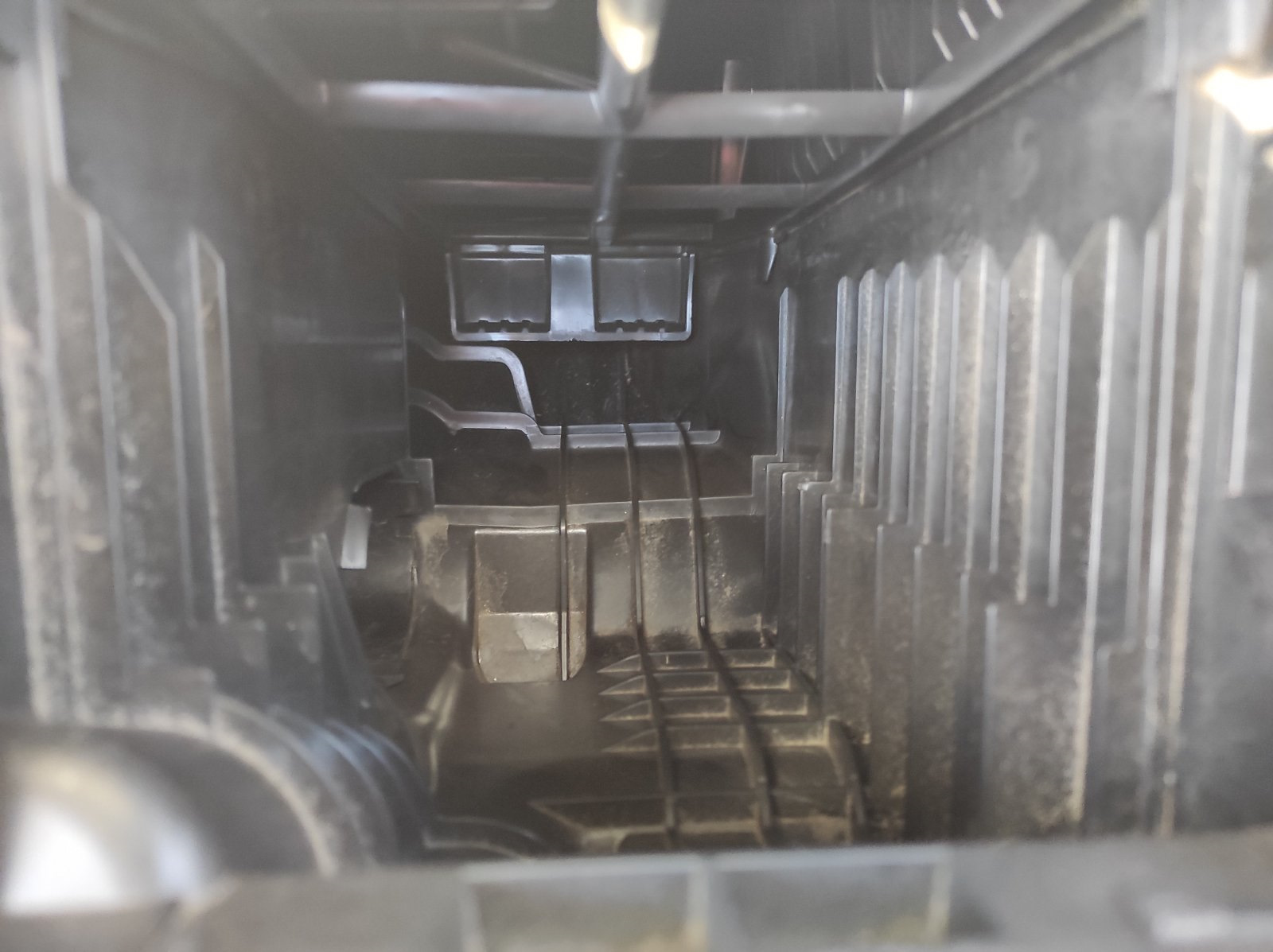

В самом воздуховоде- чисто
Заряжаю в кассету новый фильтр и ставлю на место
Готово

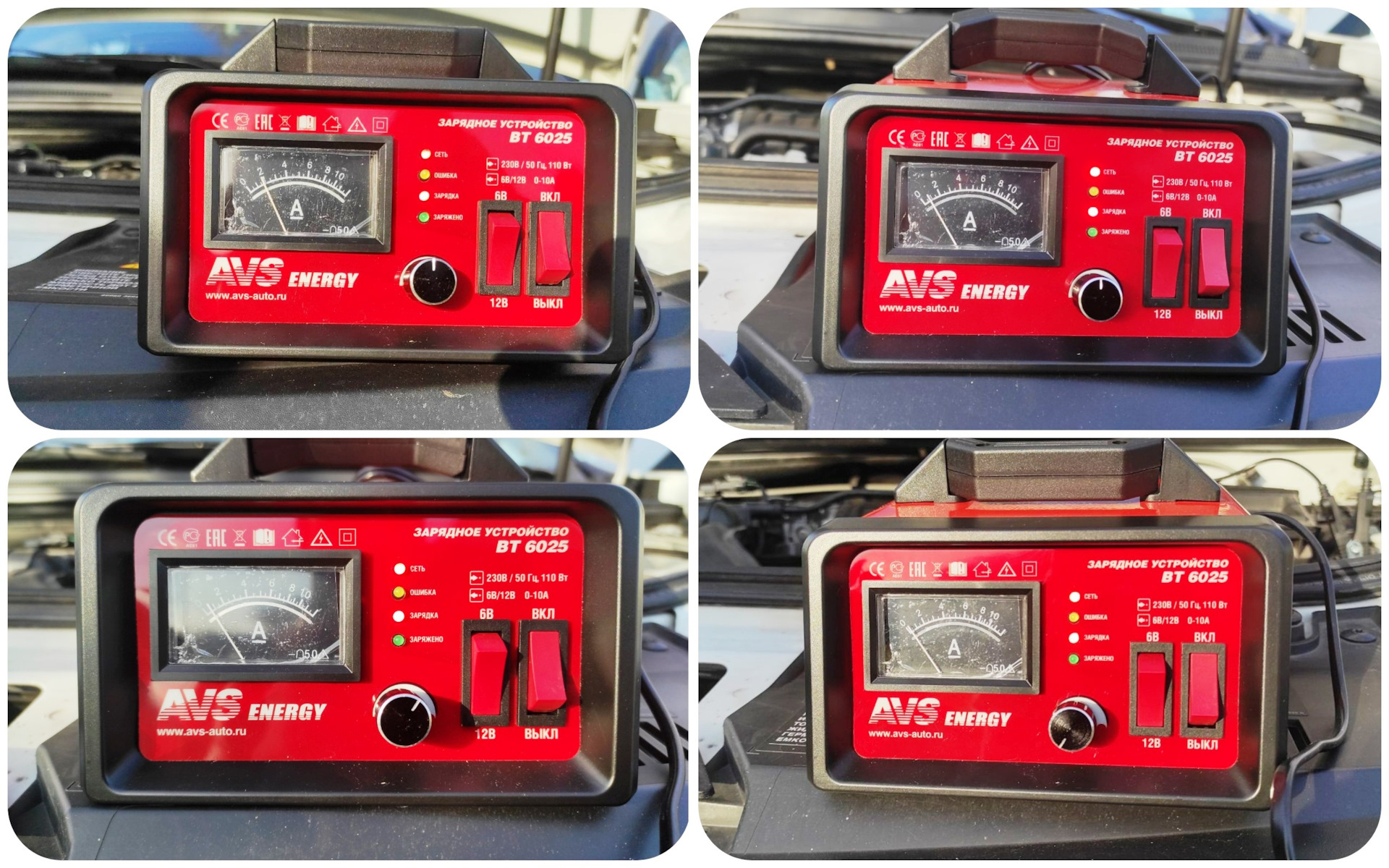

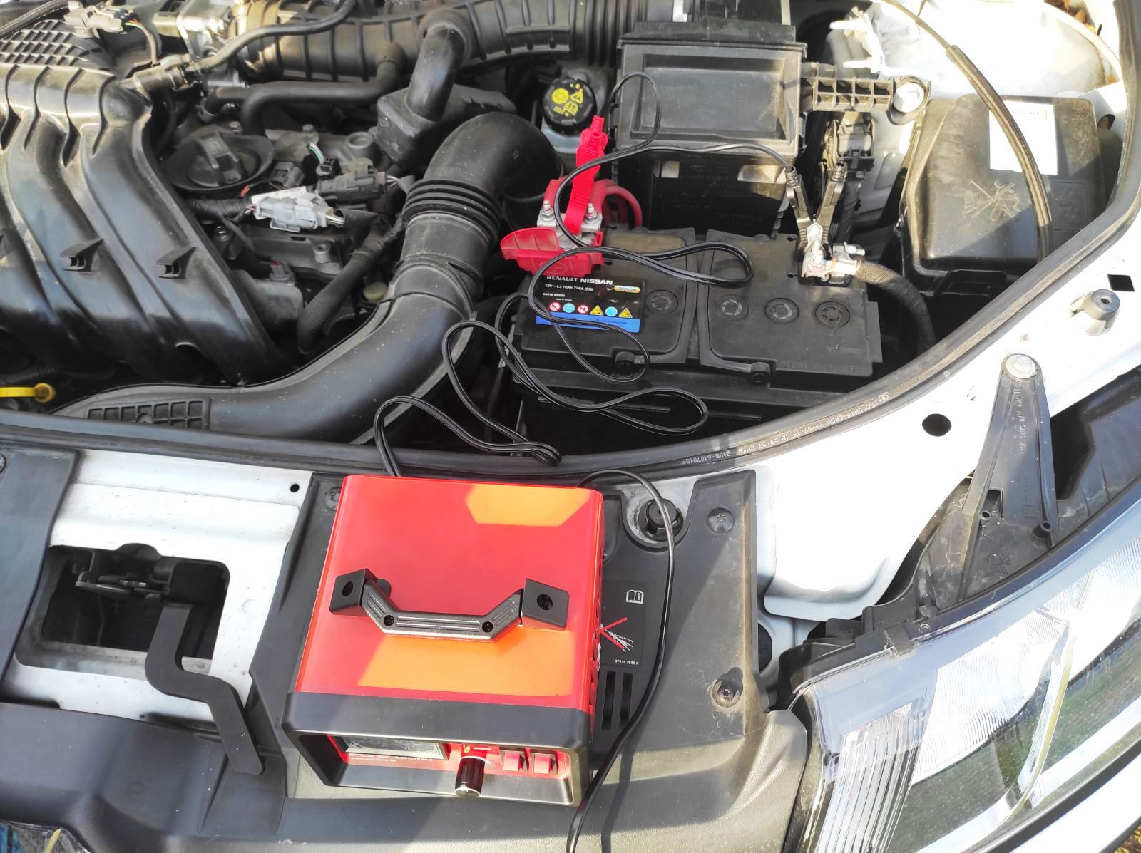

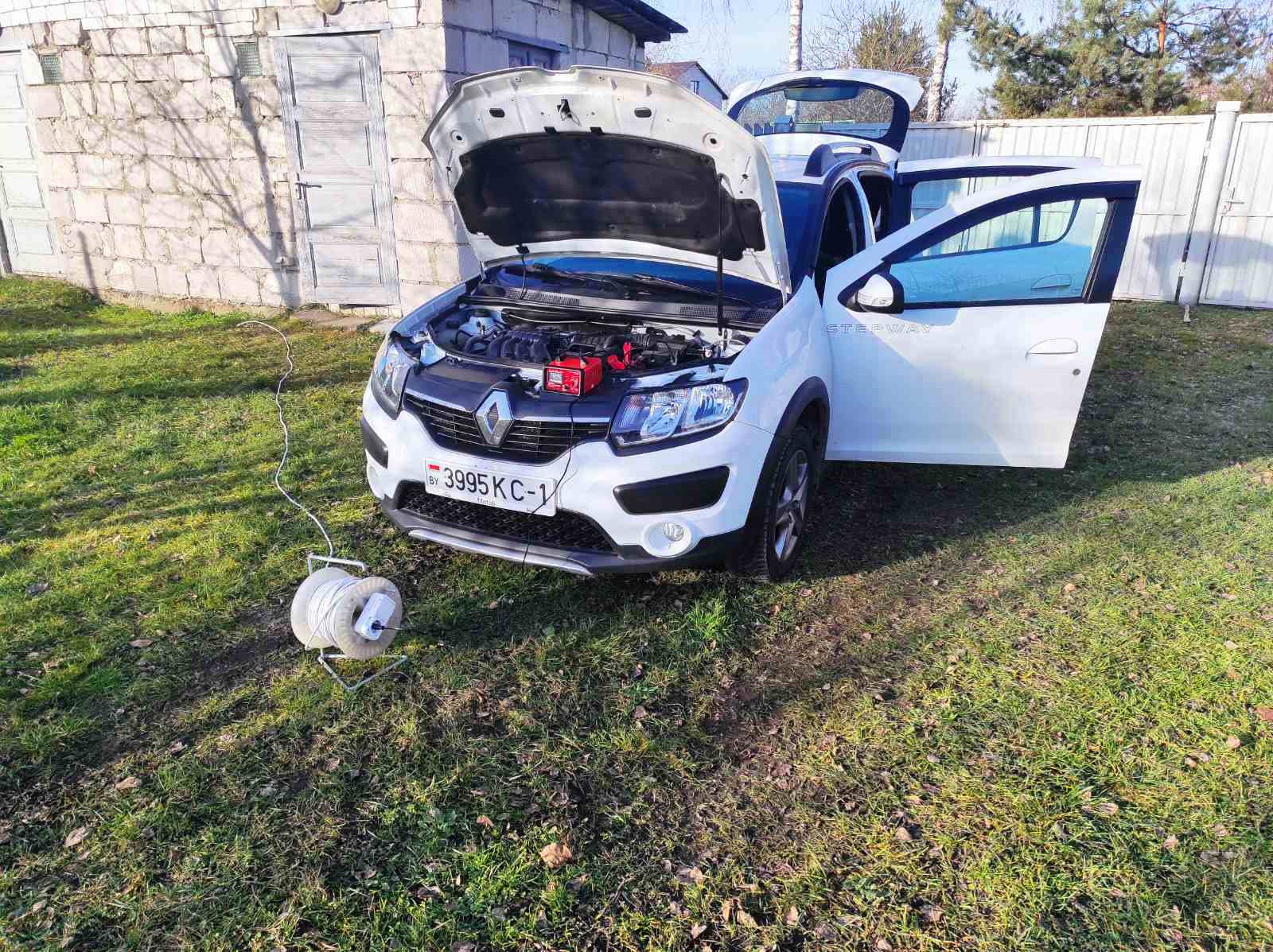

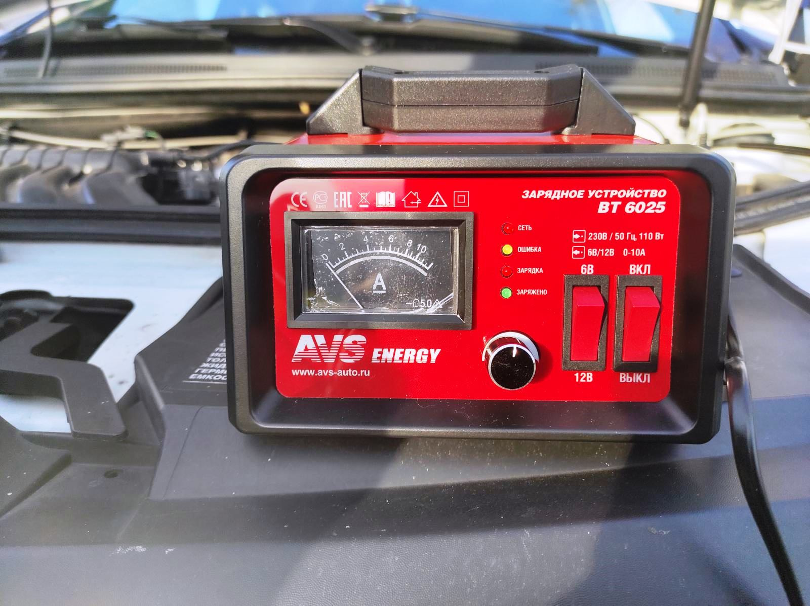

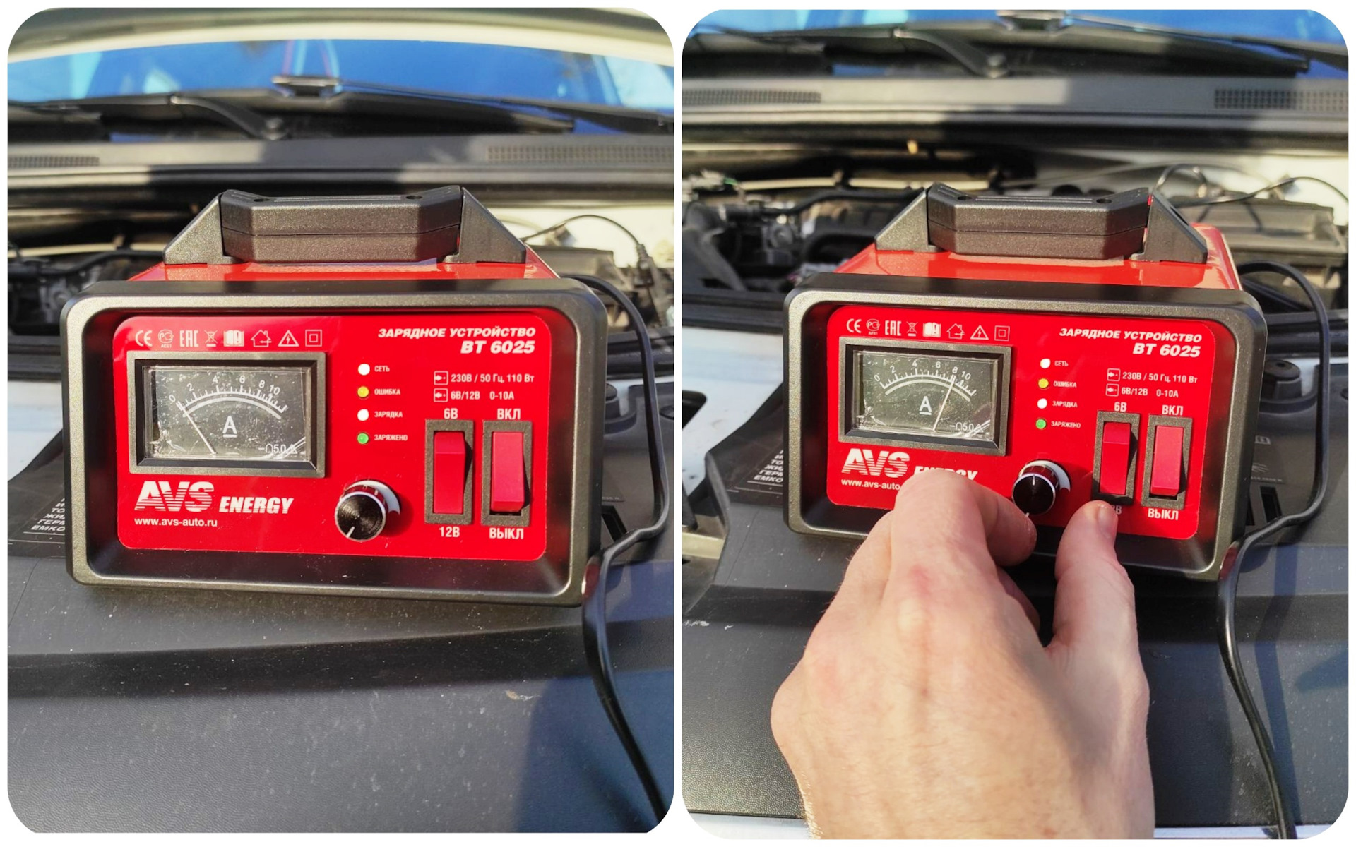

Ну и напоследок- «профилактическая» зарядка АКБ
Выставляю зарядный ток
Сперва зарядный ток высокий, но быстро падает.
Пару раз сфотографировал процесс заряда, занявший порядка 3 часов
Заряд завершен

Скажите пожалуйста салонник устанавливается фильтрующими ребрами горизонтально или вертикально?! И какая разница вообще?))
Я ставлю так с 2015 года салонник (ребрами жесткости, параллельно земле). Так ставит наш ОД и так стояло на всех моих трех новых рено с завода.
Понятно. Значит и я устанавливаю его правильно))
думаю, да)
