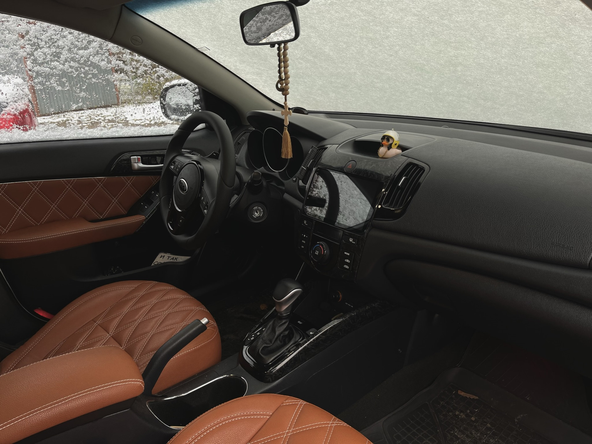

На повестке дня: снятие, полный разбор дверных карт. Перетяжка вставки в черную алькантару и обтяжка серого пластика в черный винил)
Что делать с самой ручкой — ещё не придумала, жду Ваших идей! Но красить не хочу, покупать новую черную- тоже не вариант)

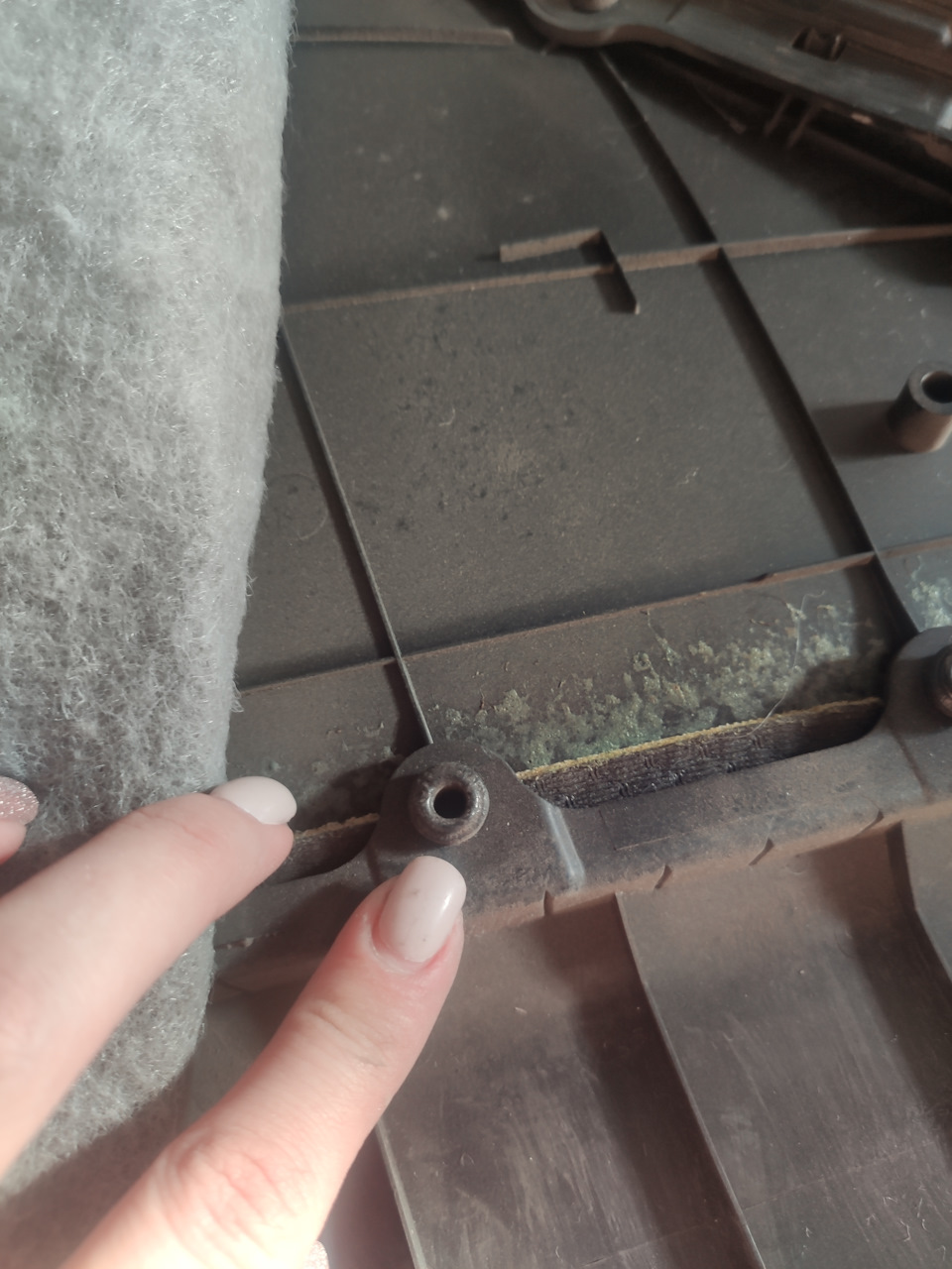

А вот снять саму вставку уже поинтереснее! Потому что она держится на заглушках, причем запаянных) нооо. я просто срезала шляпки, потом посажу также на саморезы(если не ошиблась, то их 17 шт)

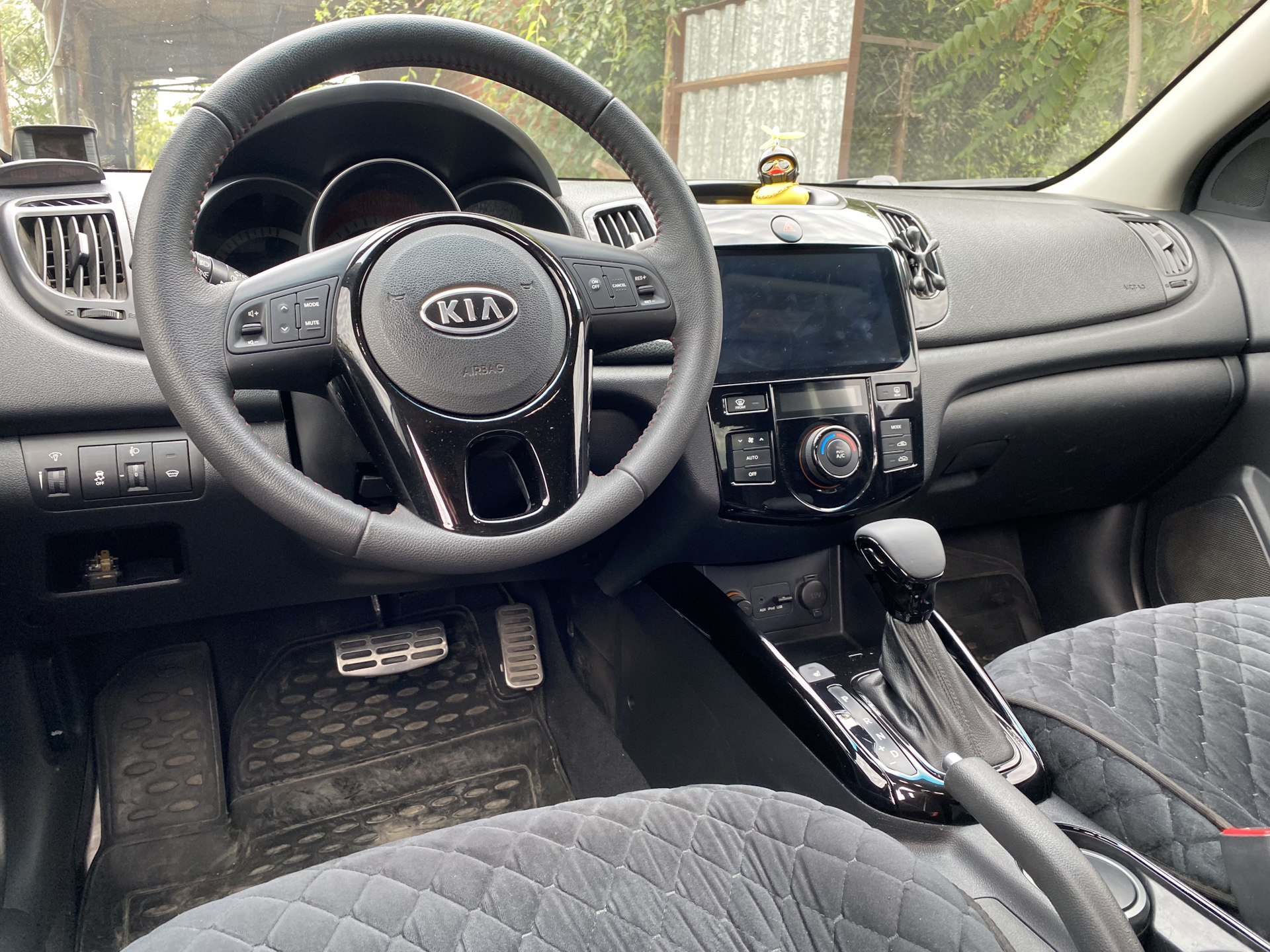

А не подскажешь, как снимал накладку, где КПП? И на магнитоле без проблем снимается?
Если знать куда и за что тянуть, то без проблем)
Накладка где КПП снимается после снятия всего тоннеля, там она на винтах.
Магнитола тоже в принципе без проблем, снять воздуховоды, открутить 4 винта крепления магнитолы и начиная снизу отщелкивать рамку, но штатный крепеж держится крепко. Страшно, но потихоньку все снимается.

Накладка кпп на саморезах, но как выше сказали нужно всю тоннель поднимать
Слева-справа сабли отдельно, накладка отдельно
Блин, ну значит буду сдергивать 😒
Ниже сложного) два болта в подлокотнике, ручка кпп и внизу у ног с обоих сторон по саморезу)
Это я уже изучила))
Ставить на нейтралку, сдернуть ручку, натянуть ручник, убрать под ним заглушку, все открутить и поддевать сзади, со стороны подлокотника)

Только снимать, по другому ни как. Но там все просто)

Ну тоннель сразу выноси на улицу, в салоне разбирать точно не вариант
Да мне кажется с ним там особо и не развернешься

Когда я собирал обратно то использовал саморезы блестящие с прессшайбой. Короткие. Но! Они меньше диаметром. Я вставлял зубочистки и закручивал саморезы. Все надёжно и крепко. Кто то запаивал обратно. Я карты перетягивал экокожей перфорированной и подложка поролон 5 мм.

И радует, что я правильно подумала о саморезах ☺️
Когда музыку ставил, тоже использовал саморез, все намертво!
А какие саморезы подходят ?

На саморезы самые короткие
