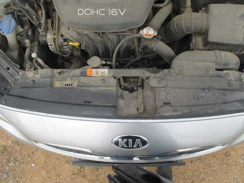

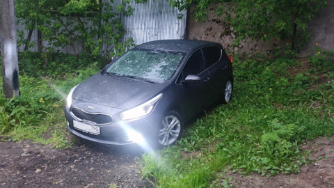

Машину я покупал с не работающими ресничками, по словам продавца они были просто зачем-то отключены. После изучения D2 я понял что это болезнь джедая и продаван просто надудонил мне в уши.

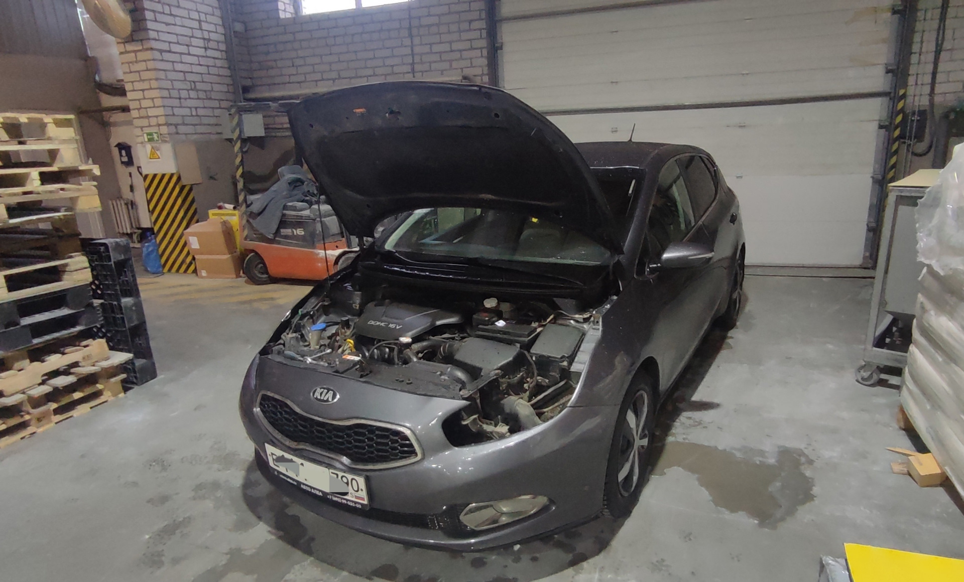

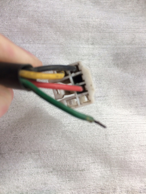

Платы заказал на авито, по получению отправились с товарищем denis271 в тёплый бокс для замены.Фары сняли быстро, бампер не отщëлкивали.

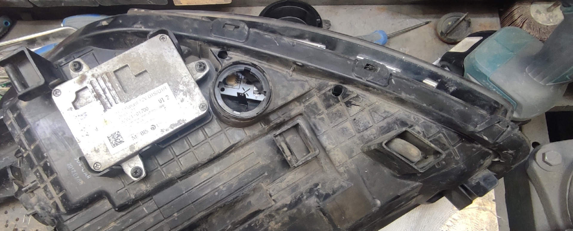

Дальше фару на верстак, высверливаем два отверстия сверлом на 8.

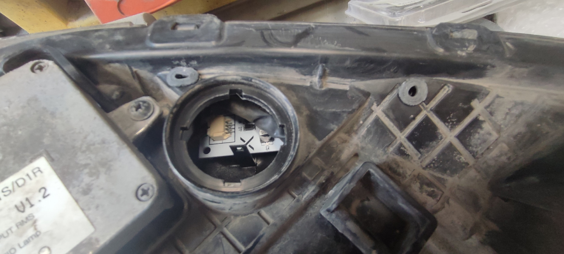

Через них товарищ с хирургической точностью быстро открутил плату, отщелкнул контакты, вынул старую плату через отверстие для замены ламп, и так же филигранно установил новую, затем защелкнул разъёмы.
В отверстия подобрали резиновые заглушки ( колпачек штуцера прокачки 21011602592Р ).

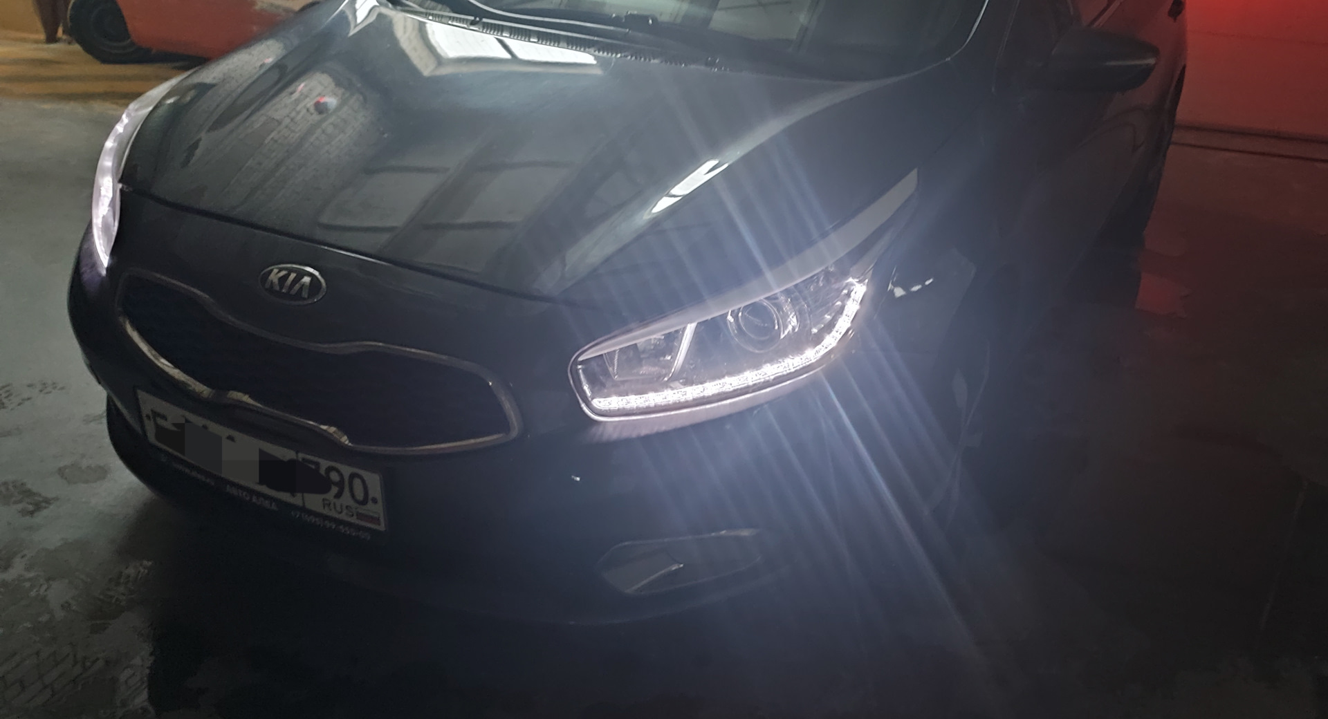

Ставим всё обратно и проверяем, работает.

Говорят эти драйвера ярче светят чем штатные. Так ли это?
Мне сравнивать не с чем, но светят ярко.
А до замены ты не видел как светят?
При покупке автомобиля они уже не работали.
RomkaNtlne
У меня тоже такое ощущение что светят ярче чем другие после замены плат.
RomkaNtlne
💯 % это так. На одной поменял (не горел) вторая родная. Родная плата тускнее горит, надо теперь и её менять чтоб симметрия была
RomkaNtlne
Даже ориг типа доработанные ярче светят и оттенок синее)
2 года уже катаю их
