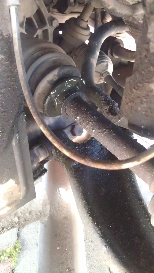

При смене колес, обнаружил порванный пыльник левый привода переднего.

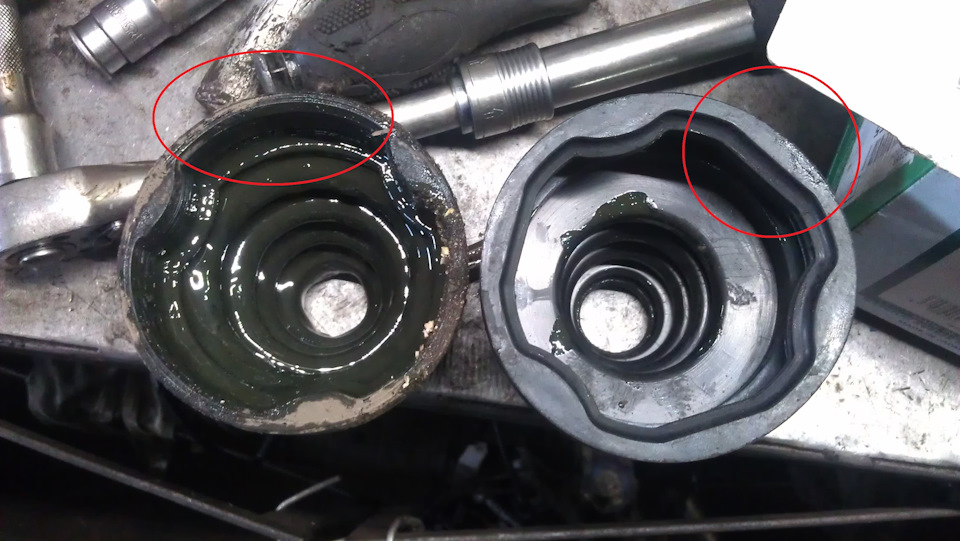

Оригинал C9G41-JG04B Nissan стоит от 2000 до 2600р.
Оригинальный пыльник продается с зажимами и смазкой ШРУС.
Потратил много времени читая форумы и нашел замену ему (Экзист замену не предлагает).
Это 02-163 MARUICHI.
Цена 250 рублей.
В комплекте сам пыльник и зажимы.
Встал идеально, смазку сам покупал для ШРУСа за 100р.
Делал на сервисе, планировали минут за 40 сделать, в итоге сделали за 2,5 часа.
Не могли привод снять.
Затраты:
— пыльник 250р.;
— смазка ШРУСа- 100р.;
— работы на СТО -1650р.

Пыльник к сожалению не подошел, пришлось другой брать, из за выступов больших плохо обжимался, мастер сказал что возможно и походит но может вода попадать, я вобщем перестраховался взял GKN (старый оригинал тоже кстати стоял GKN ) Вот такие дела…

Не знаешь хомуты с комплекта поставили или родные оставили? У меня на пыльник мастеровой не смог родные хомуты поставить. Говорит на оригиналы родные хомуты встают, на эти нет.
Поставили.
Но один хреново зажали, надо другой хомут поставить.
Хреново поставили, потому как эти пыльники толще чем оригиналы. По этому лучше ставить с комплекта.
Хомуты в комплекте идут к ним?
Да, в комплекте. Смазки только нет.
