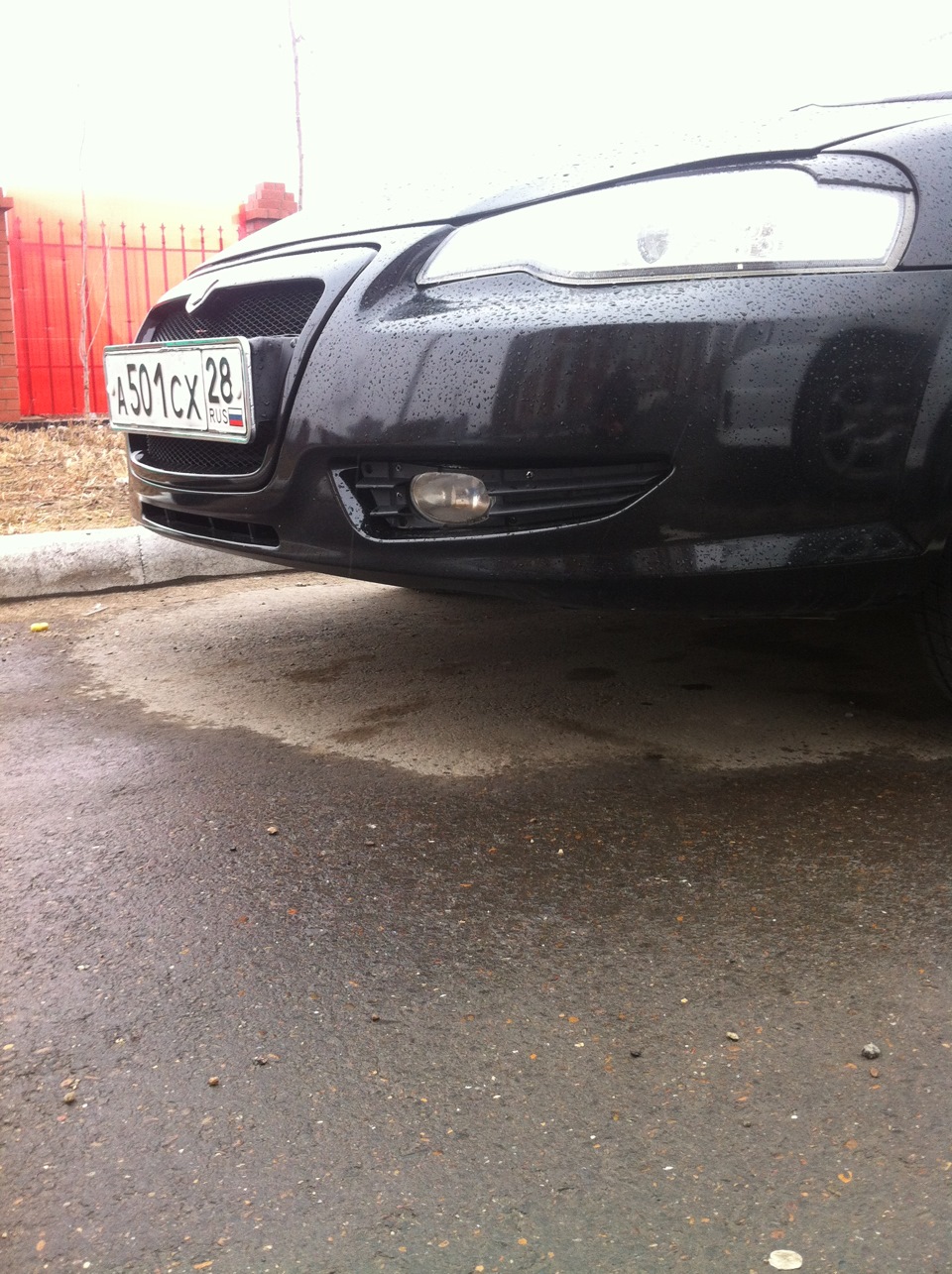

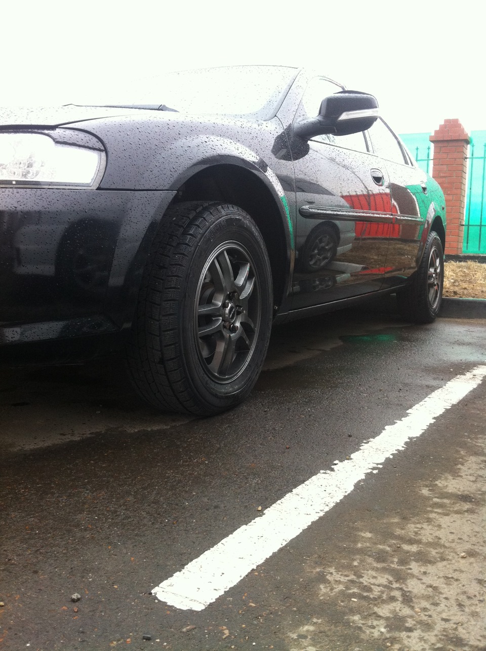

Сегодня забрал машину с ремонта ходовой. Во время ремонта попросил мастера поменять на всех стойках верхние подушки на пружинах а подушки я купил от жигулей классики передние, они подходят на перед и на зад, машина сильно поднялась, не замерял но замеряю и напишу, еще с учетом того что 18" колеса снял на свою другую машину а на сайбера поставил 15" просвет смотрится по конски как на джипе. А ходовой доволен намного приятнее стало ездить.
Фото сделаю выложу как все смотрится.
На первом фото отличие по высоте от сайберовской, на втором обязательно такую накладку металлическую на подушки взять цена 1шт 25р. На третем фото сама подушка, цена 60р шт.

И что передние классичнские подошли и на зад и вперёд?
Там задние подходят на перед, а передние назад.
да подходят, я сначала для переда взял задние с классики но они не влезли, а передние подошли нормально, но вот на перед надо брать по высоте меньше чем на зад так как при одинаковой высоте подушек после установки перед выше задка получается, что бы ровно было подушки перед на 1 см меньше чем зад лучше поставить

а там есть вазовские обычные и вазовские усиленые (более высокие)
просто вазовские (обычные) брал?
обычные брал, они от сайберовских в два раза выше
надо как нить так же сделать)
просто вазовские от классики
