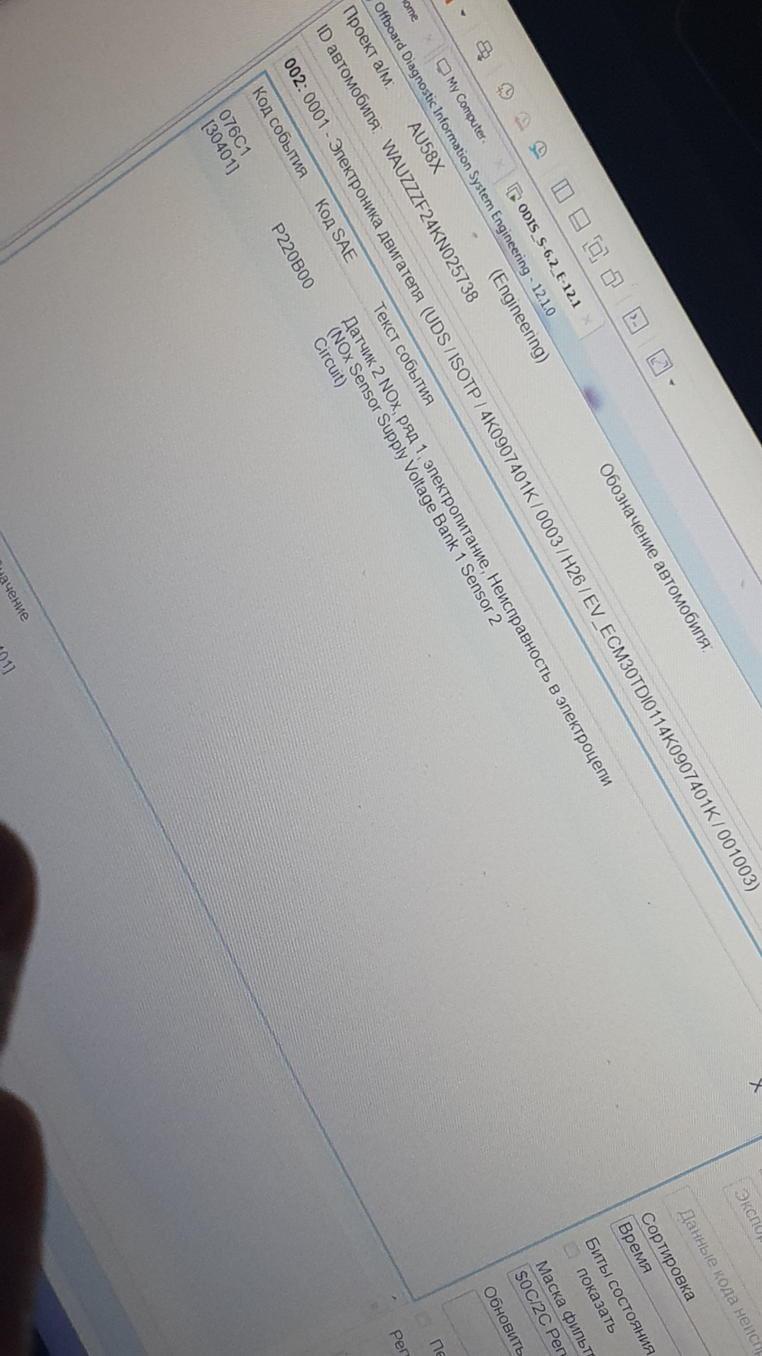

На активации функций у Кости мы почитали ошибки и помимо одного неотвечающего датчика увидели еще целых 2. В сумме не было связи аж с 3-мя (!) датчиками системы. NOx1, NO2, датчик частиц сажи просто не работали и не выходили на связь.
Мы немного напряглись, но решили дождаться прихода датчика из Китая, который я заказал на AliExpress. К слову, я был первым покупателем этого датчика, но после меня добавились еще 5 счастливых клиентов.

— дилер приговорил NOx датчик с каталожным номером 4k0907807e, который в итоге и был заказан (но нет уверенности, что диагностика была верной)
— после дилерской диагностики, за которую они сначала попросили 15 тыс рублей есть ошибки и по другим датчикам NOx и не только NOx — то есть не факт, что все заработает после простой замены

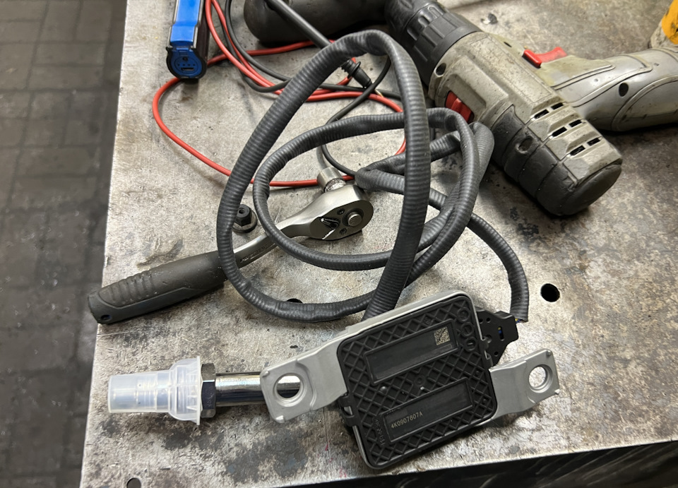

Датчик встал без каких-либо проблем.

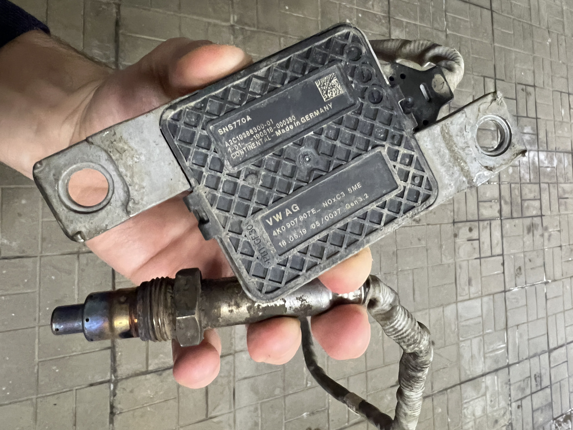

В целом, сравнивая новое и старое, не замечаешь особых отличий.
Ощущение, что это та же самая деталь, может быть даже с одного и того же завода.
Для справки — блок производится компанией Continental, а сам датчик делает NGK.
Может быть и тут они применили свои умения, но мы об этом может быть мы и не узнаем.

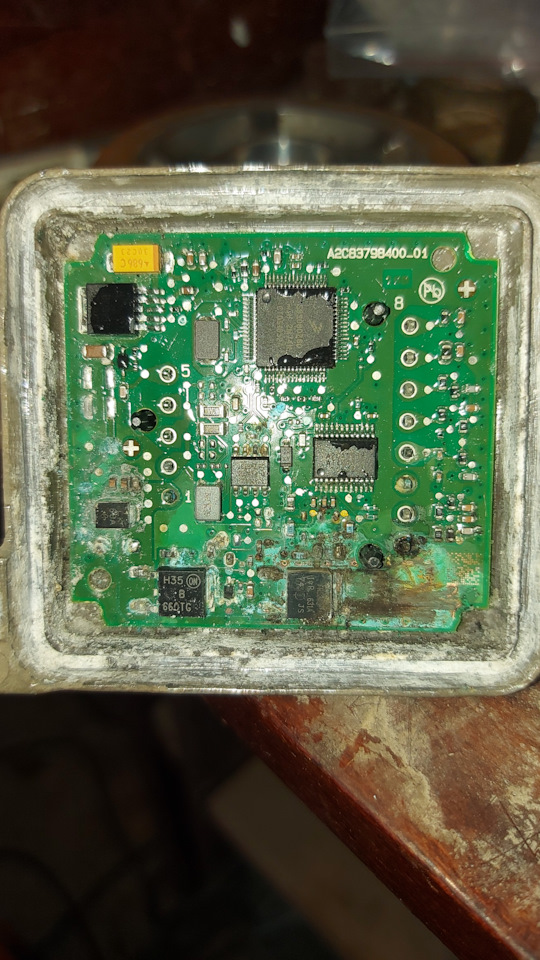

Расскажите подробнее, что именно мыли датчик или блок, если блок то как его разобрать и как мыть, если датчик то как именно его мыть?
Я свой разобрал. Вернее мне его вскрыли . Отщелкиваются защёлки и потихоньку отвёрткой с разных сторон. Поддаваться пластиковая крышка. Внутри было много окиси на корпусе + кристаллы. По виду один из кристаллов замкнул контакты . Промыл degreaser-ом завтра попробую воткнуть. А Китайский откалибровать не нашёл где можно .фото после чистки и промывки
Здорово! Отпишитесь пожалуйста потом по результатам, помогло или нет
Чуда не произошло . . Ошибка по нагревательному элементу датчика nox2 не пропала после промывки . Теперь нужно найти место где Китайский датчик откалибровать смогут. Если кто поделится контактом буду рад

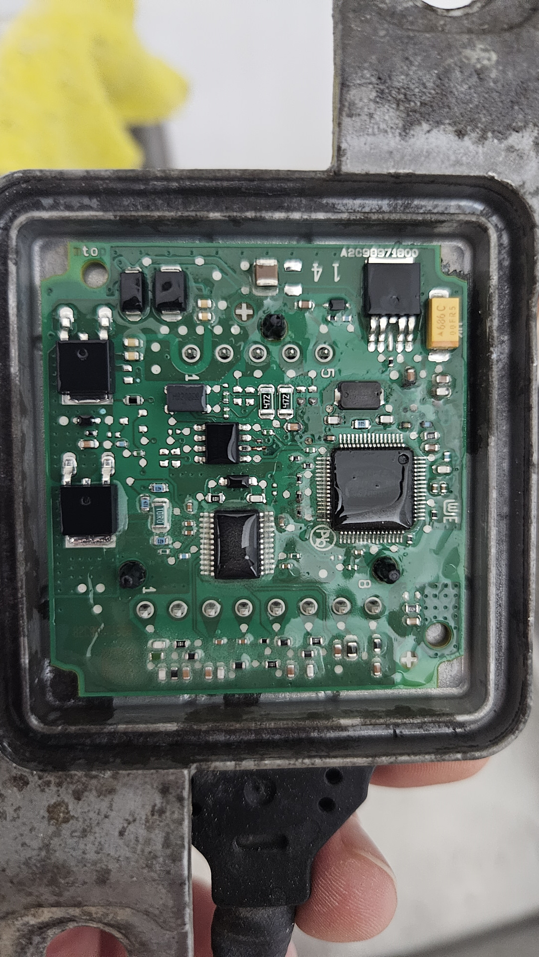

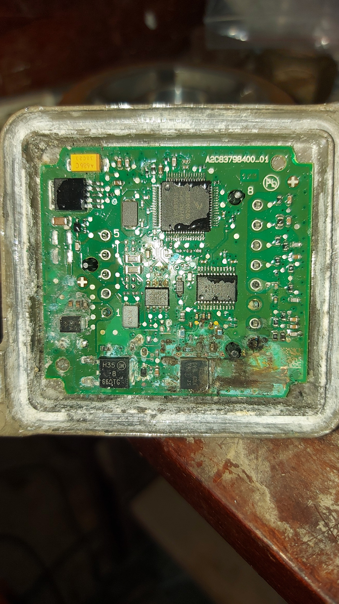

На них нужно все стыки промазывать герметиком а потом ставить. А так это не надолго.
На этих датчиках корпус не герметичный. Попадает вода и он замыкает. Поэтому и предохранитель сгорел.
Потому и писал в одном из постов что нелишним будет загерметить по контуру. Все верно.

Вот этот будет NOx2 ряд1 ?
Мне кажется что да, но я могу ошибаться. В любом случае — тот что у вас на фотографии, он идентичен тому, что был у меня с номером 4K0907807E (это как раз NOx2), насколько я помню
У вас новее ревизия просто. Спасибо. Буду разбираться!
Если что в посте есть ссылка на али на NOx2, который и был заказан

А где посмотреть предохранитль для начала, который Вы поменяли? Прежде чем менять датчик Nox2.
Мы в сервисе смотрели по схеме предохранителей. Поскольку у нас были ошибки по двум ноксам и по датчику частиц сажи, по схеме выяснили, что они все запитаны на одной связке проводов. Соответственно нашли нужный предохранитель, прозвонили его — ничего. Заменили, осталась ошибка по NOX2, который и было принято решение менять.

Да уж, история в том числе про «в любой непонятной ситуации сначала смотри предохранитель»
Однозначно. Ну и привет ОД
