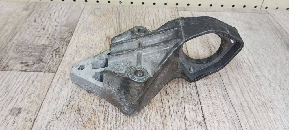

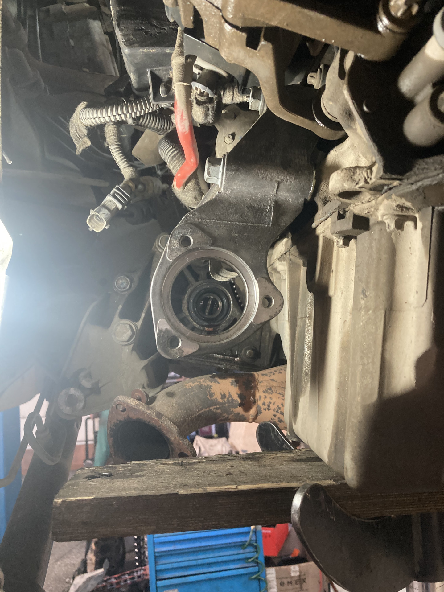

В общем при первой попытке все это поставить возникла проблема с правым приводом. Кронштейн подвесного крепится тремя болтами и самый верхний перекрывался выступом коллектора.
Поэтому пришлось немного доработать коллектор:
После этого все отлично прикрутилось
В блоке под кронштейн подвесного уже есть резьба с завода
Вторым делом был демонтаж цапф с приводами. Фото процесса нет. Там и так все понятно))
Третьим делом прикручен коллектор в нужной конфигурации.
Ну а дальше примерка кронштейна подвесного

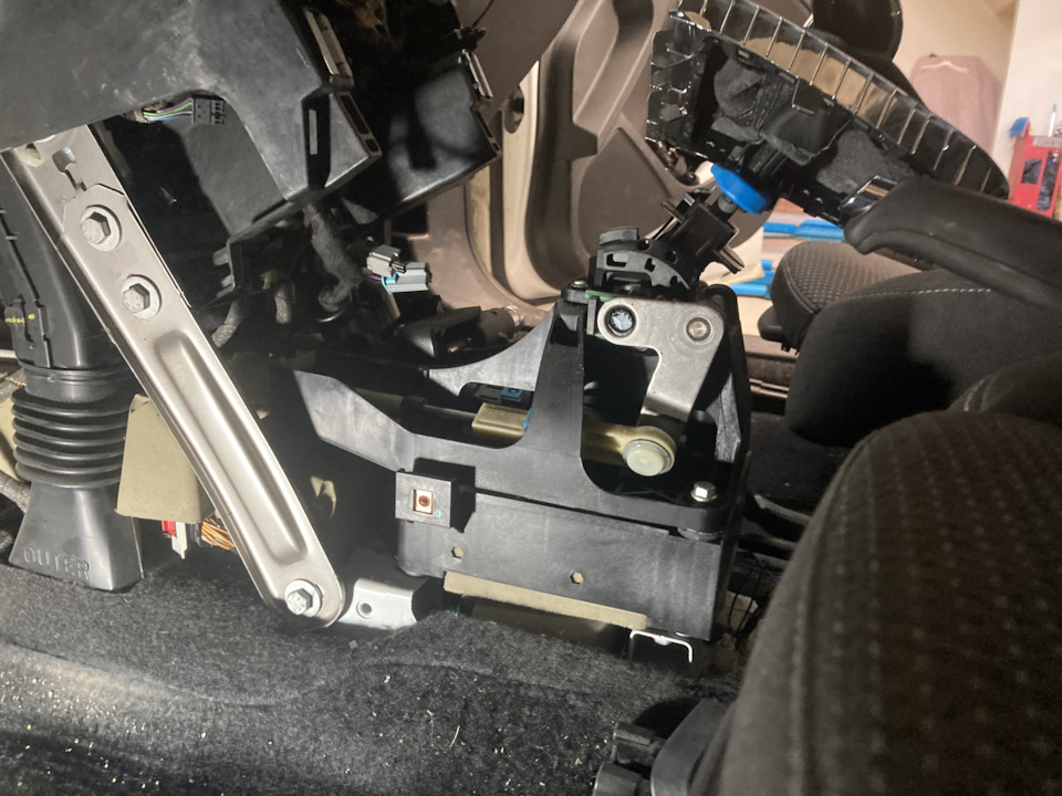

Первым делом заменил кулису
Далее разбор, демонтаж АКБ, площадки АКБ, отсоединение тросов от кпп. В общем ничего особенного, все стандартно.

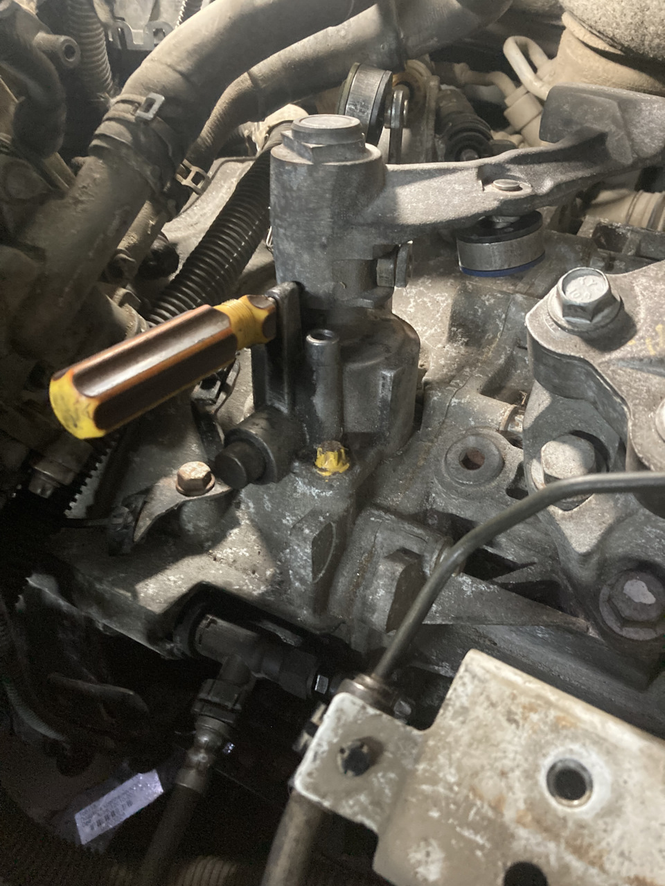

Далее, регулировка тросов
Спец отверстие в механизме, для фиксации в нулевом положении
Примерно выставил рычаг и зафиксировал тросы синими стопорами

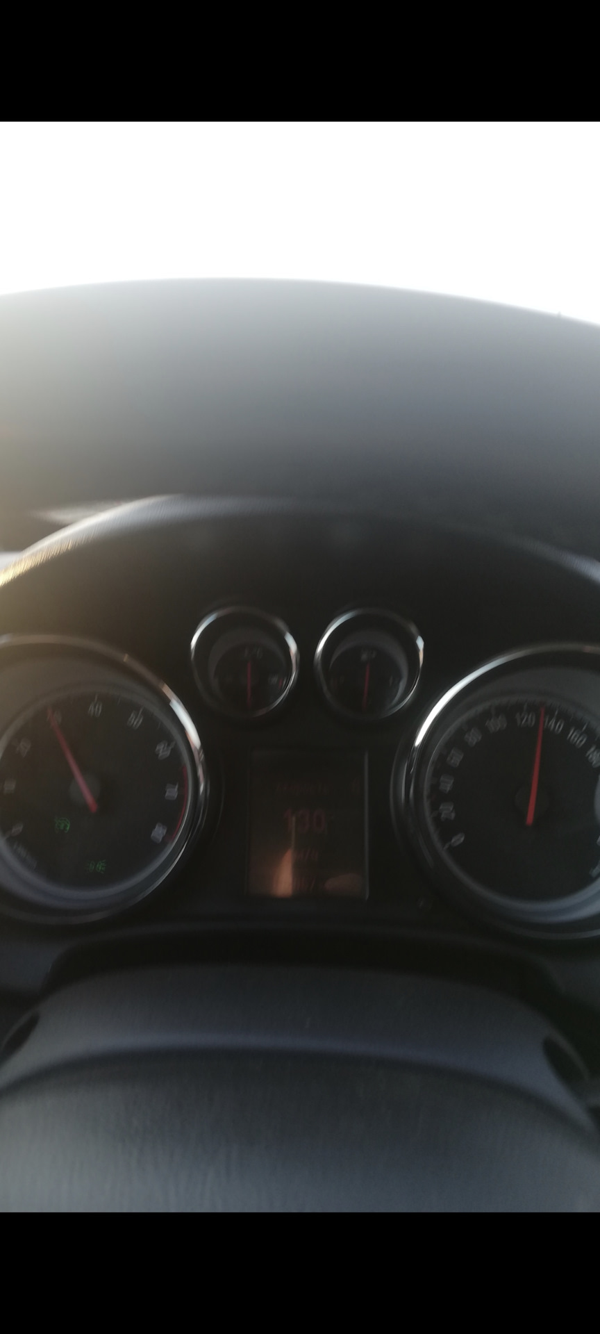

Круиз работает до 5й передачи включительно. На 6й отрубается.
Позже добавлю фото оборотов и скорости движения.
Пару фото на 6й передаче:
Вывод: M32 на A16XER поставить можно. Работать будет, без артефактов.

Если впускной коллектор всё равно снимался, то зачем его было пилить? Можно же было прикрутить кронштейн на голом блоке и поставить впуск обратно, как есть?!
И про упрощённый вариант установки, там идут другие привода, без промежуточной опоры?
Привет!
Этот отросток коллектора настолько близко к блоку, что кронштейн промвала физически не зайдет туда. Даже если сначала его поставить, а потом коллектор.
Да, если упрощенно, то привода будут такие же как и сток по конструкци, без промвала и подвесного.

Приветствую. А кулису обязательно менять? Она чем-то отличается от пятиступки? Просто тоже хочу такой свап, вот и инфу потихоньку собираю.
Привет!
Артикулы отличаются. В каталогах для F17 своя кулиса, для M32 и F40 своя.
Но по факту не заострял внимания, когда менял. Было это давненько, даже вспомнить не смогу были ли какие-то ньюансы… нужно было быстро сделать. Скидывал быстро родное, тут же прикручивал другое))

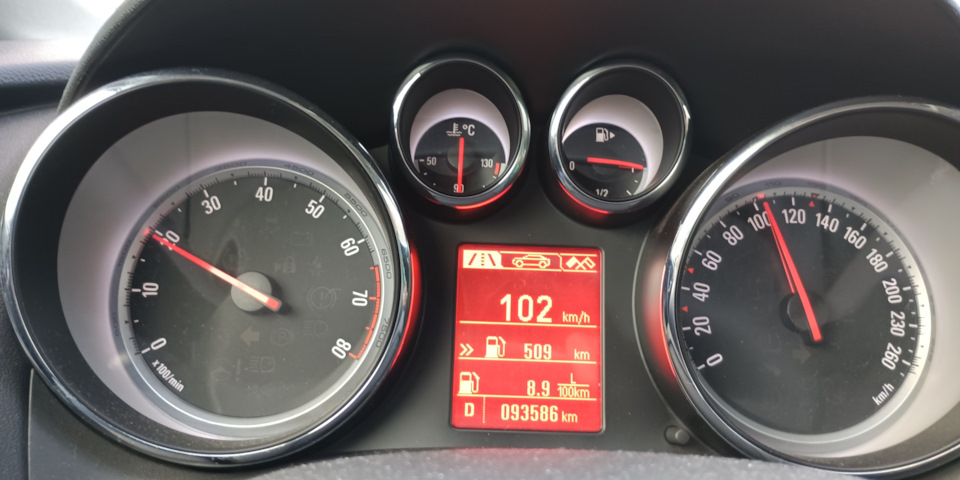

Странно сейчас по элкатс посмотрел главную пару пишет 4.18, хотя Автодок упорно писал 4.3
Больше похоже на 3.94. С 6й передачей 0.744 все четко сходится.
Фактическая скорость
2350 — 96 км/ч
3000 — 122 км/ч
4.3 пары на М32 я не вижу вообще нигде.
Да нет похоже самая короткая пара, обороты больште, на автоматах намного меньше.
Не. Чем пара короче, тем скорость меньше.
Чем длиннее, тем скорость больше. 3.94 длиннее, чем 4.18
Я в курсе, я это и написал, там только описался, обороты большие
Так на автоматах там пара 3.23. На M32 такие на дизелях уже.
Да убивает, мотор самый мощный а пара самая короткая
Пара определяется оборотами максимального момента. На дизеле очень большой момент и на низких оборотах, поэтому пара длиннее нужна, чтобы автомобиль имел современные скоростные показатели. Дизель больше 4х тыс +- крутить смысла нет.
А за счет того, что момент большой, мотор с низов легко вывозит.
Бензиновый мощнее, но момента меньше, мотор крутить нужно. Тут и нужна более короткая пара, чтобы с низов не тупил, а на верхах обороты 4-5-6 тыщщи на короткой паре норм.
Если сравнивать с акпп, там есть гидротрансформатор, который тоже имеет определенное отношение(так как жесткой связи там нет, работает через масло), но оно на старте всегда меньше 1. Поэтому в совокупности с ГП(3.23 например) отношение получится примерно аналогичным как на механике… например 3.94(допустим). Но это произойдет не сразу. Т.к. когда авто стоит на D то бублик имеет хз какое отношение и с начала движения будет менять его стремясь к 1це.
А когда скорость движения стабилизируется, то в бублике сработает блокировка(как сцепление на механике) и бублик выйдет на отношение 1, и тогда мы будем иметь чистую пару 3.23 на больших стабильных скоростях.

Тут обсуждали главную пару в м32, так вот у меня гтс и главная пара 4.3, и при 100 км/ч 2350, а при 3000 ровно 130км/ч, и это на колесах 235 50 18
Тогда передаточное 6й передачи должно быть в районе 0.66
Но на Opel-infos информации по такой кпп нету. Самая короткая пара на М32 — 4.176
Незнаю какое число
100 и 130 это по спидометру или замеры по GPS?
Это по спидометра, по gps где-то 95-96
А мотор какой, 1.6т?
Да
www.opel-infos.de/technik/getriebe/m32.html
Вот тут подробно можно посмотреть.
На 1.6т что на GTC, что на просто J пара — 3.941
Не завышенные ли обороты для 100км/ч?
Не знаю. На фото АКПП
И у меня АКПП
1.4t
Наверное нулевик так снижает нагрузку
У меня мкпп и 1.6 атмо. 1.4т и акпп тут вообще никак не ориентир
Сейчас специально посмотрел. Ваша акпп имеет 0.746 6ю передачу и ГП 3.23. Так что 2000об и 100км/ч на 6й вполне реально. И нулевик тут не причем и ваш пост вообще никакого отношения не имеет к данной теме

Вот я на третьей 1.475. Бортовик просит включить 4ю
При паре 3.94 все четко — 61 км/ч реальный, на спидометре 64.
Если бы была 4.18, то скорость была бы 58 и на спидометре должно было быть 61.
При 3,94 паре, 3тыс оборотов это ровно 130)) лично на астре j проверял, не забывай у тебя бортовик думает что у тебя F17)))
Ладно, покатаюсь еще посмотрю. Покручу 1ю и 2ю. На бОльших оборотах должно быть понятнее.

Вот здесь лучше заметно.
6я — 0.744 с парой 3.94 по расчетам 143, а с парой 4.18 — 135 было бы. Т.е. на спидометре должно было быть примерно 137-139.
У меня на больших скоростях спидометр добавляет 1-2 км/ч
Воот, нашёл на друга тачке тут пара 3,94 на 6й 3 тыс оборотов ровно 130)) фото не оч но более менее понятно)))
Ну да, разница на лицо)
Ну вот, )

Зы: у меня на F17 при 120 — 3500об, при 100 — 3000об было.
У меня при 110 — 3000 оборотов, а16хер и ф17
Если 5я передача 0,892 и ГП 3,944(это сток F17), то спидометр не верно показывает. Фактическая скорость — 100 при таких значениях кпп.
Если меняли 5ю, то это уже другой разговор
5 не менял, я точно (2 владелец). Специально съездил проверил, по городу правда. При 1500 оборотов явно больше 50, так что при 3000 будет больше 100. Резина 205/60/16, на летней 215/50/17 примерно также
Ок, сейчас посчитаю.
Берём 1500 об делим на 0,892
1500/0,892 = 1681,6 оборотов
Дальше 1681,6 делим ГП 3,944
1681,6/3,944 = 426,37 об
Теперь возьмем усредненную длину окружности колеса — 2м
И умножим эти обороты на 2
426,37*2 = 852,74м в минуту
Теперь умножим на 60мин, чтобы получить метры в час
852,74*60 = 51 164,74
Ну и поделим на 1000, чтобы из метров прийти к километрам
51 164,74/1000 = 51 км/ч
Это фактическая скорость движения а не то, что показывает спидометр.
По спидометру будет минимум +4-5 км
Итого — 56
А теперь провернем все это с 3000
102 км/ч, по спидометру — 107
На 3500 — 119 км/ч — по спидометру 124
Так что все верно.
Кстати у меня 100 не на 2500, на 2350 примерно, но по факту это не 100, а 96. У меня на 4км/ч показывает больше, чем по факту.
Так я говорил именно про спидометр, а не фактическую. У меня есть один постоянный маршрут (500 км), за 25 лет поездок на разных машинах километраж отличается на 3-10 км.
Ну тогда все сходится. Передаточные верные.
