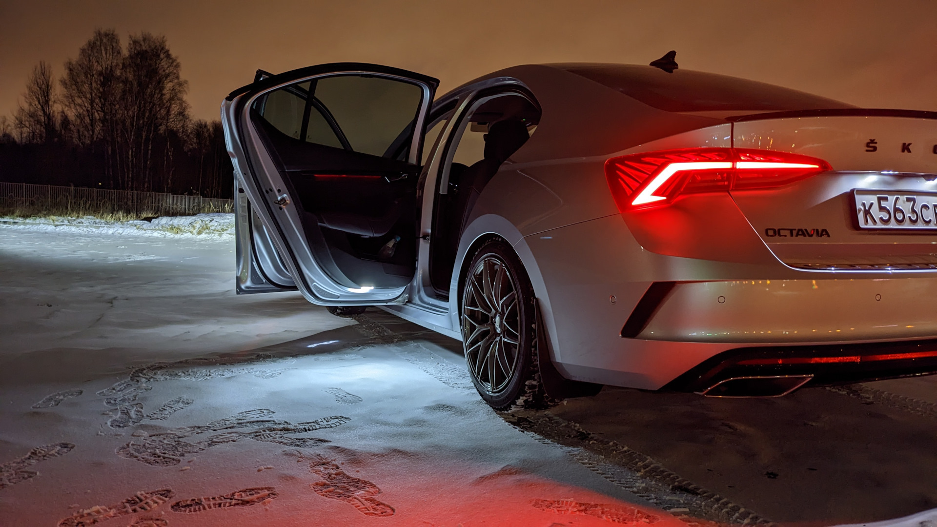

Подскажите какой максимальной толщины возможно установить проставки не меняя болты?
Интересовались клиренсом — изменился ли после установки евростоек. Не изменился!
После установки задних амортов поведение стало схоже с передней, сбито и тихо.

Проставки без более длинных болтов нельзя поставить 🤷♂️ с этими дисками проставки 15 мм по кругу будут оптимальным вариантом
Как мне сказали до 7мм возможно без болтов. У меня видишь еще шины зимние 245
Там болт вкручиваться должен как по заводу, он с проставками меньше по резьбе вкрутится . Может и не будет ничего страшного, но я поменял болты 🤷♂️

Моя отплавала свое)). Речь про вылет колес.

Подскажи в задней двери работает подсветка ног. Она сразу была или до устанавливал?
Это фото не моей машины. Хозяин сам делал, готового заводского варианта не существует
