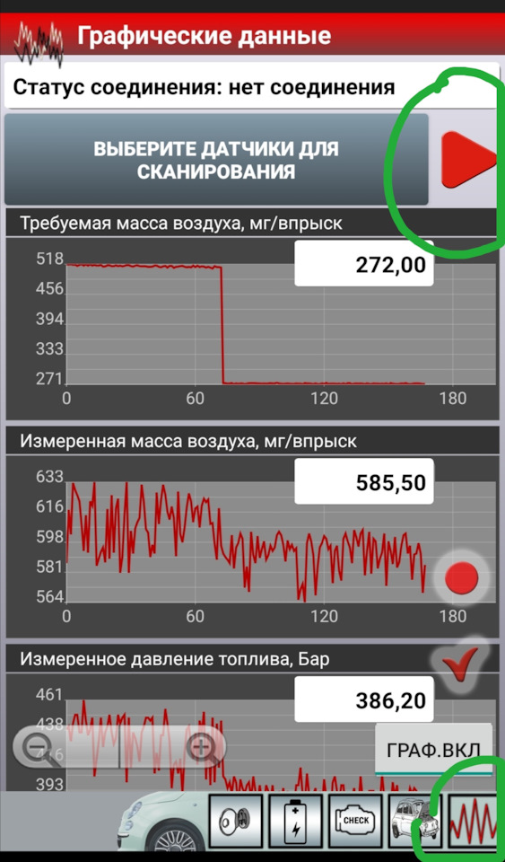

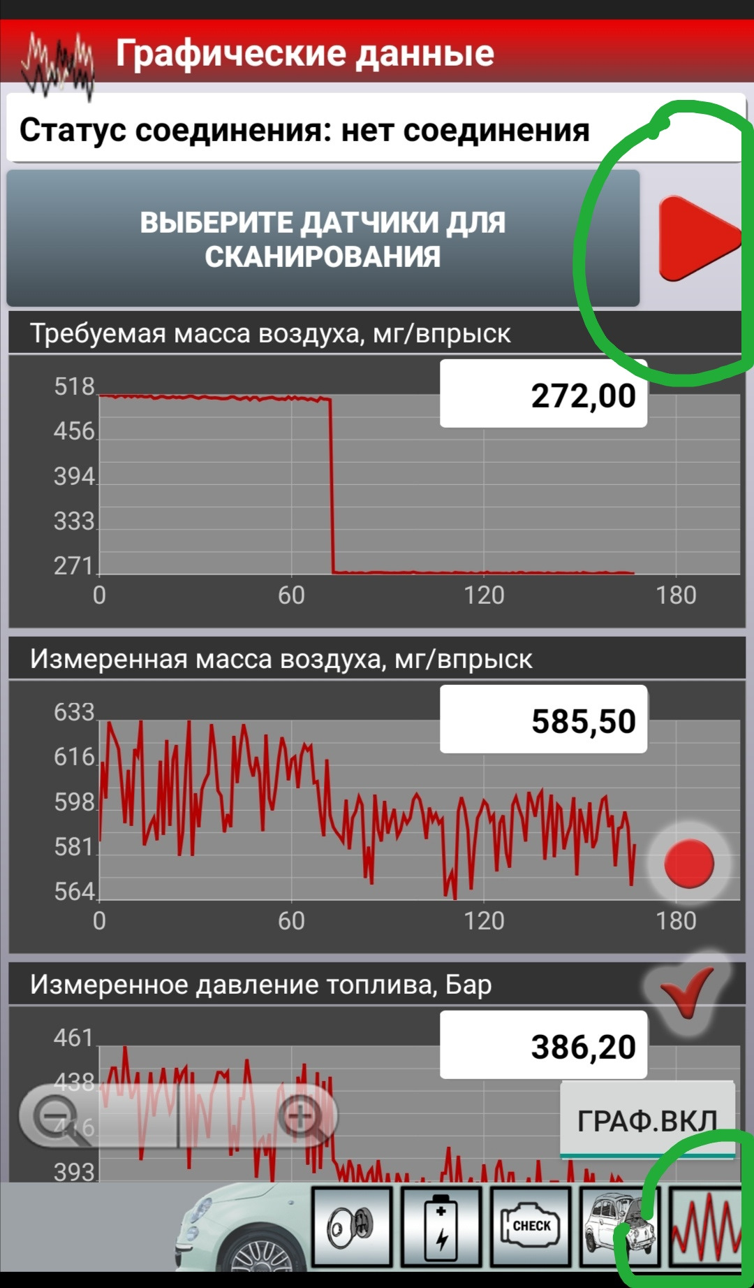

Так если альфа есть проверь давления датчиков там же покажет сколько сейчас и рекомендовано.
В этой вкладке или другой где графики? Можешь скрин кинуть?
Красным выделен пробег, это для себя скринил. Фото для примера, на какой вкладке смотреть.
А то с Альфой второй день плотно общаюсь.
В правом нижнем углу
KRASHER161
Высветится чего надо выбрать и высветится такая таблица
