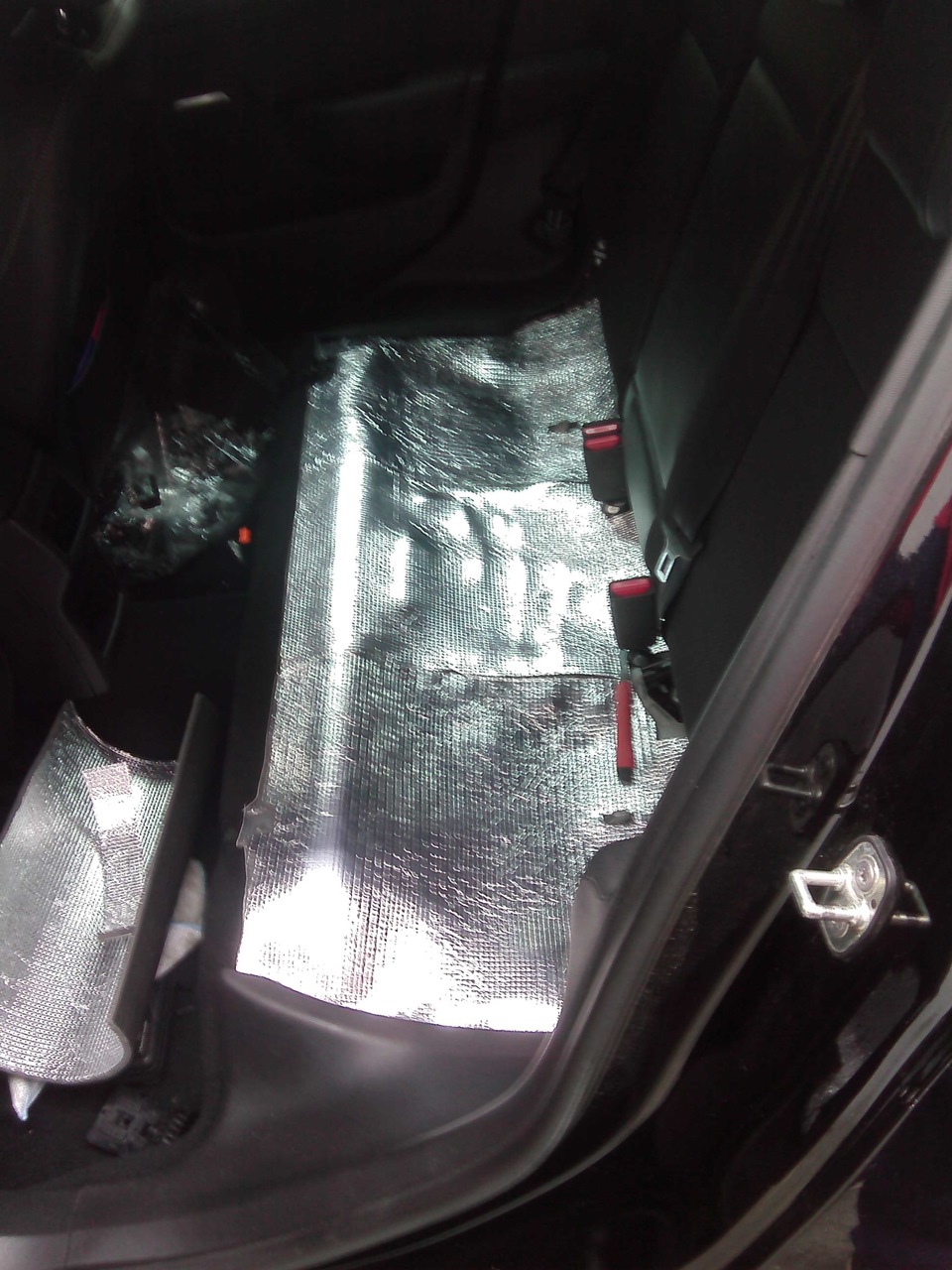

Вчера вечером и сегодня до обеде благое дело сделал! Все двери, багажное отделение, под сиденьем заднего ряда было шумоизолировано. Впечатления теперь очень положительные как при езде, так и при прослушке музыки, ну или все вместе) Опомнился правда поздновато, чтобы сделать все фото.

Как снимал задний диван у меня что-то не получается
Не откидывая спинок заднего ряда, подхватываешь рукой заднюю часть сиденья и тянешь весь этот задний ряд к верху. Увидишь, он приподнимается только с той стороны, за которую тянешь вверх, а с другой стороны он крепится крепежами, с которых снять можно будет только в приподнятом положении, то есть в вертикальном.
Спасибо
интересно ты шумишь конечно)) одним куском
Тремя) В таких местах то можно, там ровно практически. Он очень плотно лег всей поверхностью, за это спасибо хорошо клеящейся поверхности!
