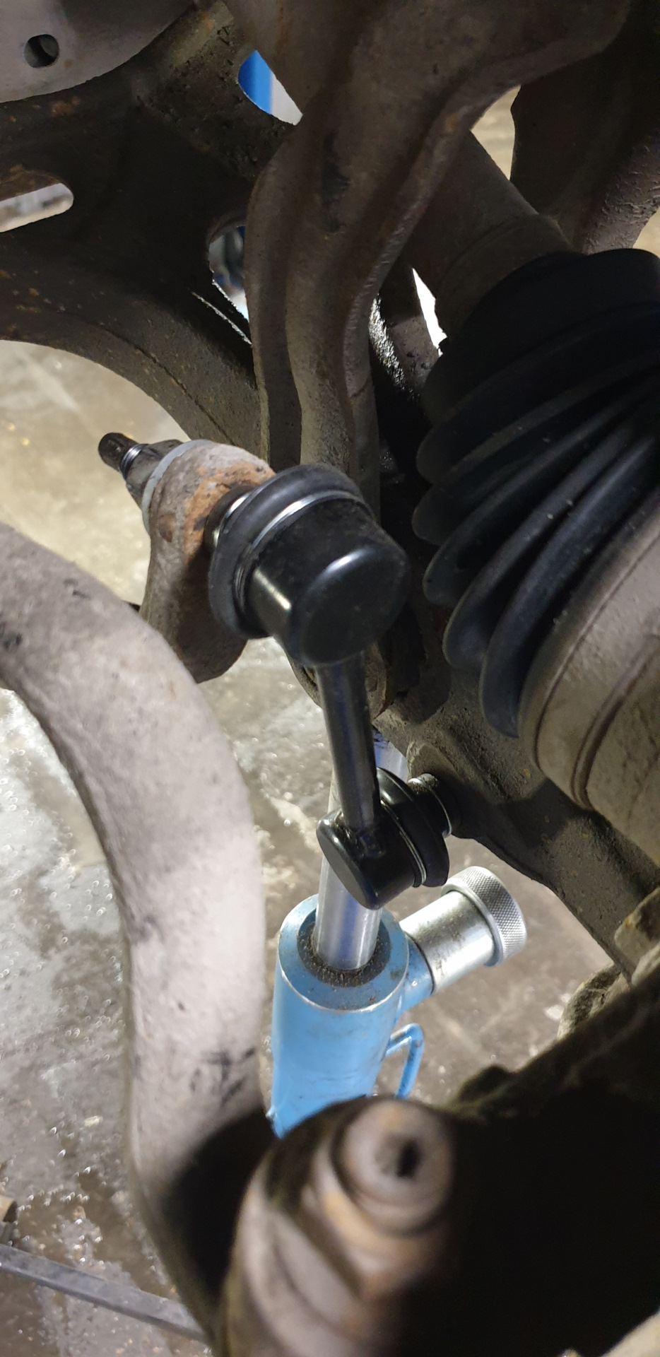

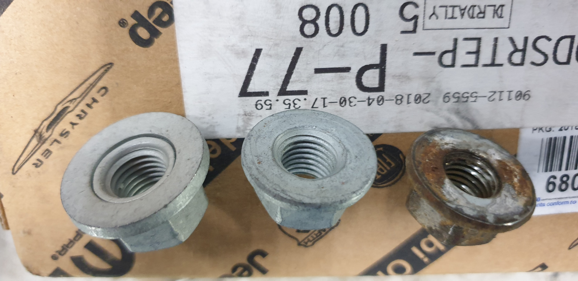

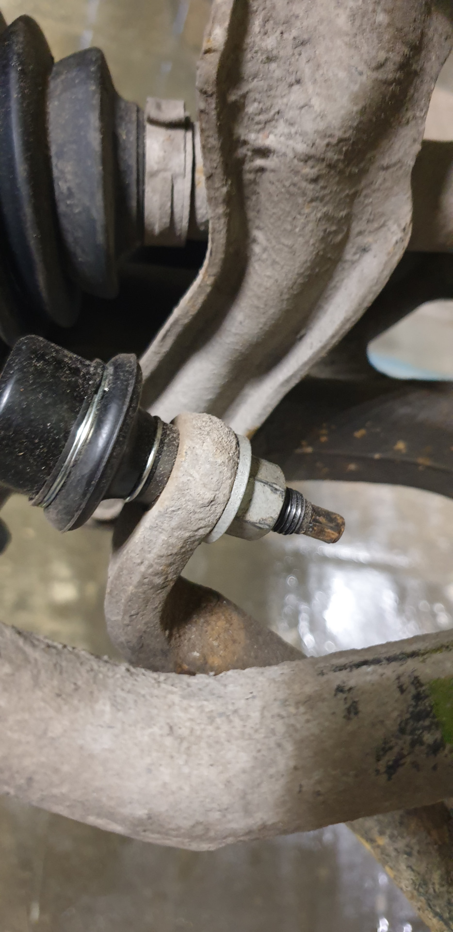

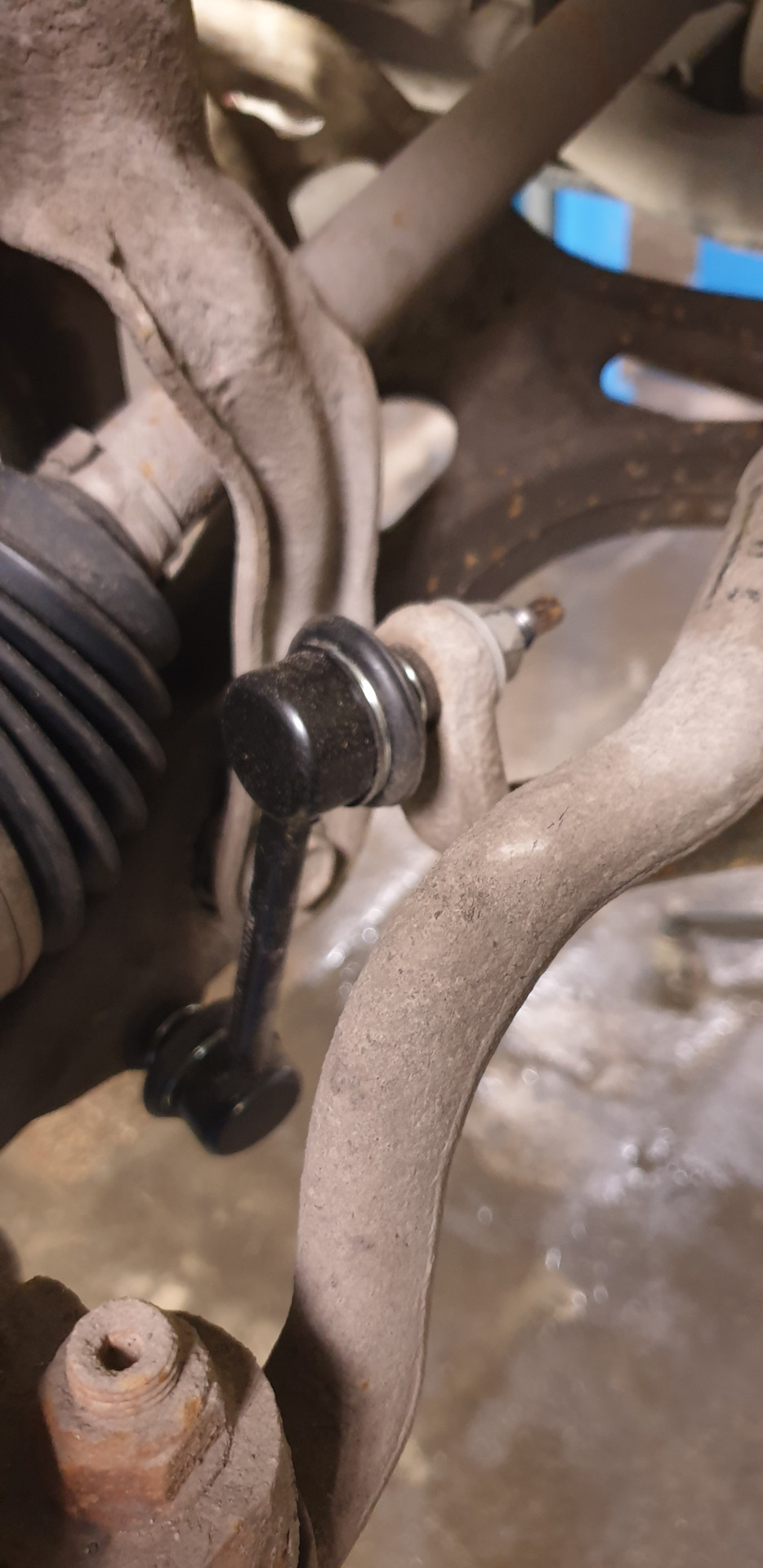

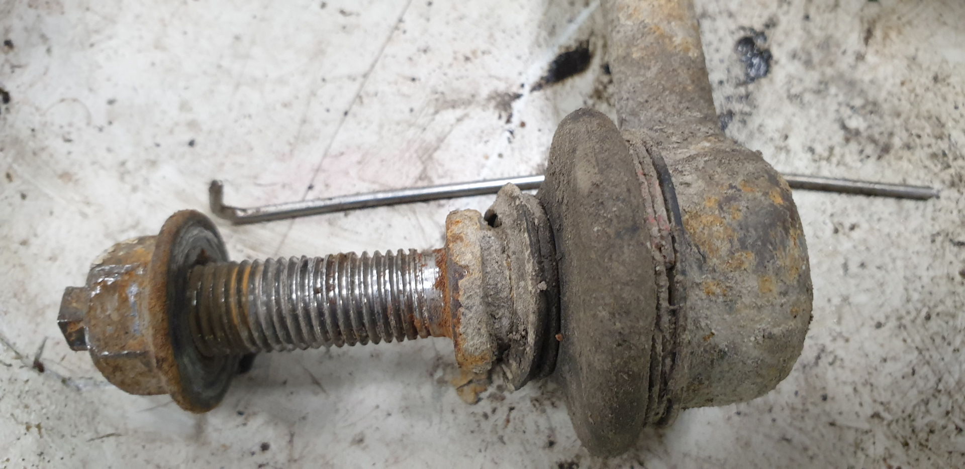

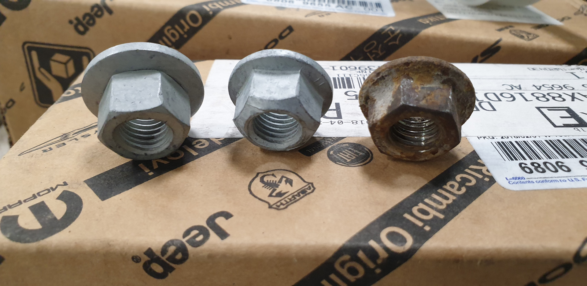

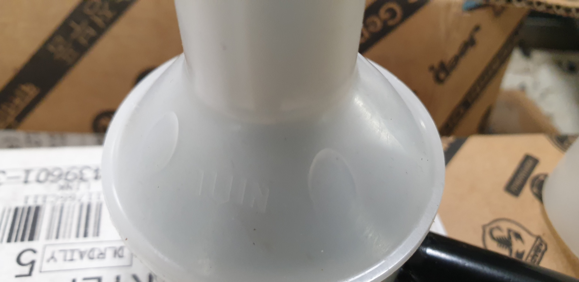

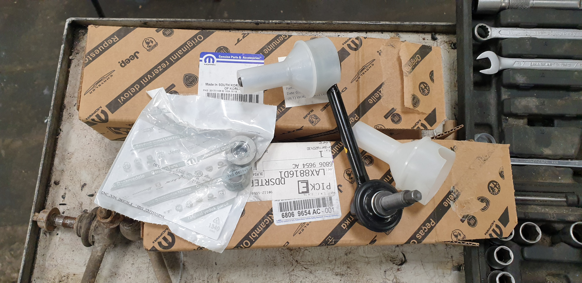

Всем привет, с новым годом друзья. Сегодня заменил передние стойки стаба, замучился крутить 4 гайки ))). Тяжело откручивались, а новые тяжело закручивались. Полтора часа неспеша ёпся. Старые дубли прошли 30к и застучали, это был сидем помоему. Поставил мопар. Есть отличие от дубля, у оригинала верхняя гайка, та что к штанге, идёт с свободно вращающейся шайбой (на фото).
Запчасти на фото: 1881507
Запчасти на фото: 06104718AA, 06510676AA

А теперь лайфхак, который у меня работает уже как раз этот год. Берём старые, снимаем пыльники, набиваем по чайной ложке литола (или шрус аналог), переворачиваем, то есть меняем верх / низ местами прикручивания и ставим — прикручиваем и катаемся дальше. Я уже год, посмотрим сколько пройдут
Новые лежат, купил на авито в Крыму за 6 оба. Сейчас один стоит около 12к
(в новые я литола тоже набил, ждут свой час)
