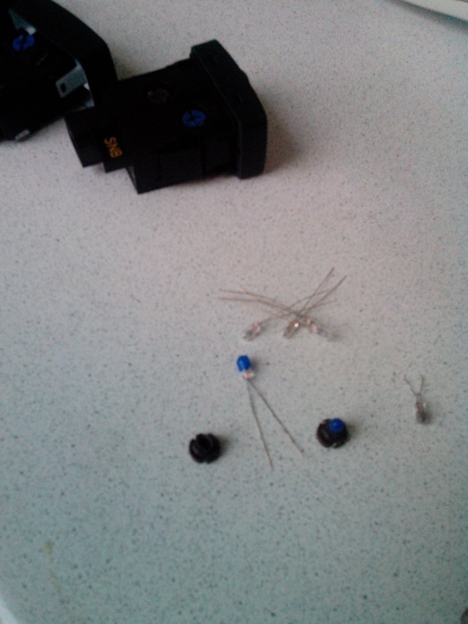

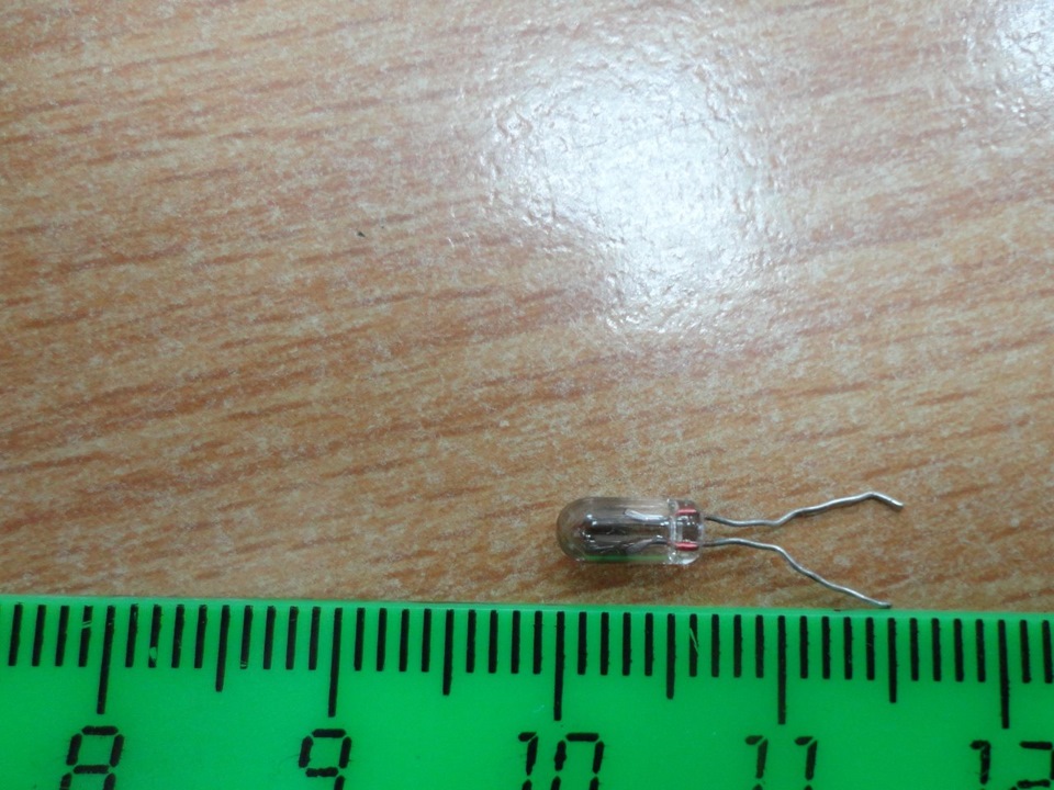

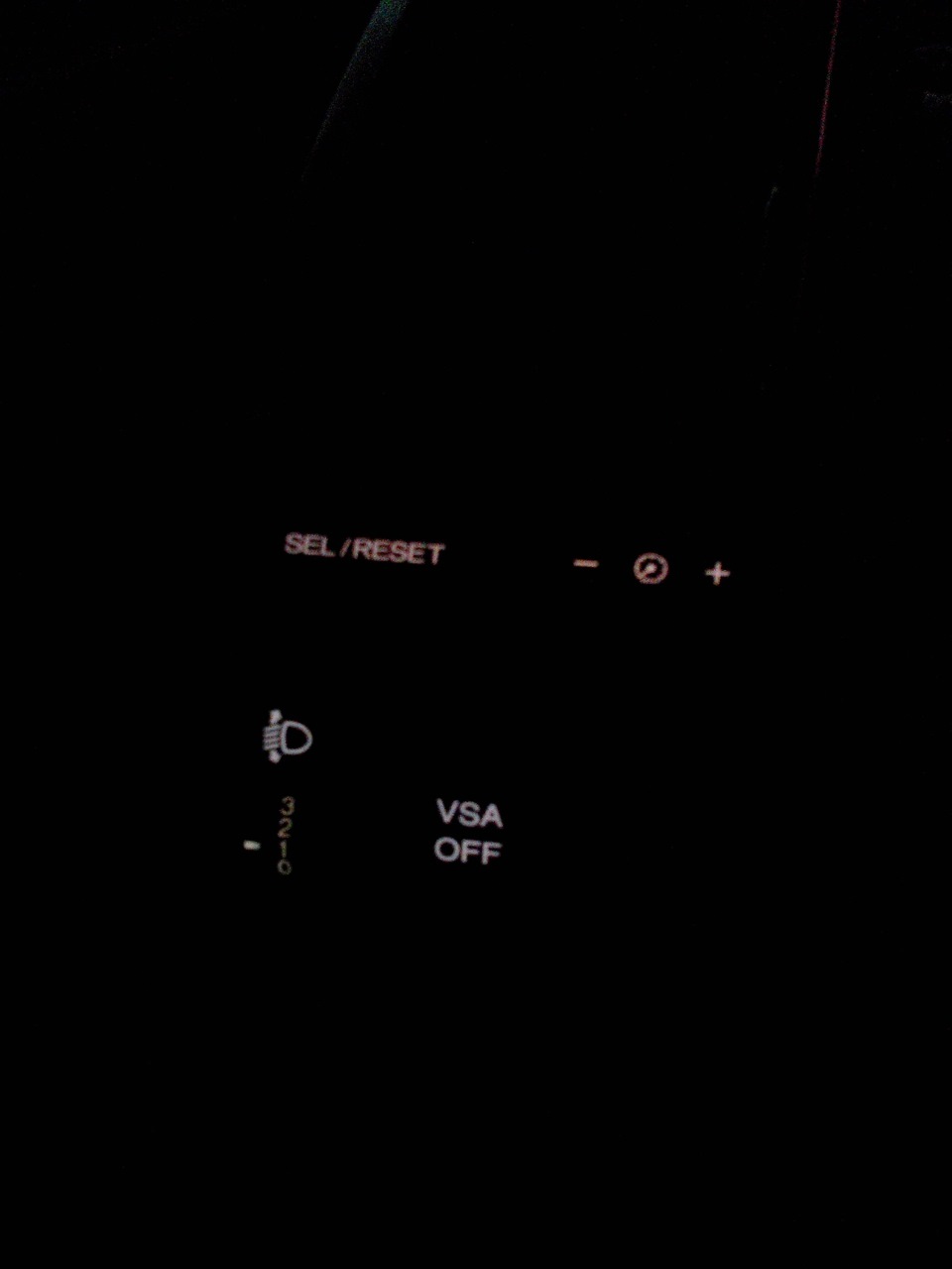

После покупки машины не горела подсветка кнопок с левой стороны: +-, корректор, VSA, reset, почитал форумы, ознакомился, достал кнопки, демонтировал лампочки и пошел по магазинам. В радиодеталях нет, в автомагазах тоже, кое-как нашёл на авторынке, у нас в городе такие лампочки оказались редкостью, в инете можно заказать без проблем. Лампы воткнул 14V 0,56Вт, т.е. это аналогично 40мА, не вздумайте покупать 1вт лампочки, слишком ярко будет.
Номиналы мощностей ламп ТУТ
Из 5 синих презика, которые надеваются на лампочку без надрыва снял 3, оставшиеся 2 надорвались, но надел на лампочки, держатся отлично. На фото видно, что из-за надрыва цвет верхних кнопок чуть с желтизной, но на фото это очень усиленно, в реале практически незаметно. Итого экономии около 1100р за 5 перегоревших ламп. На авторынке я взял эти лампочки по 25р. Их размер примерно 3*6мм

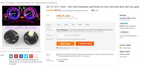

Диоды почему не поставил?
будет отличаться цветопередача
