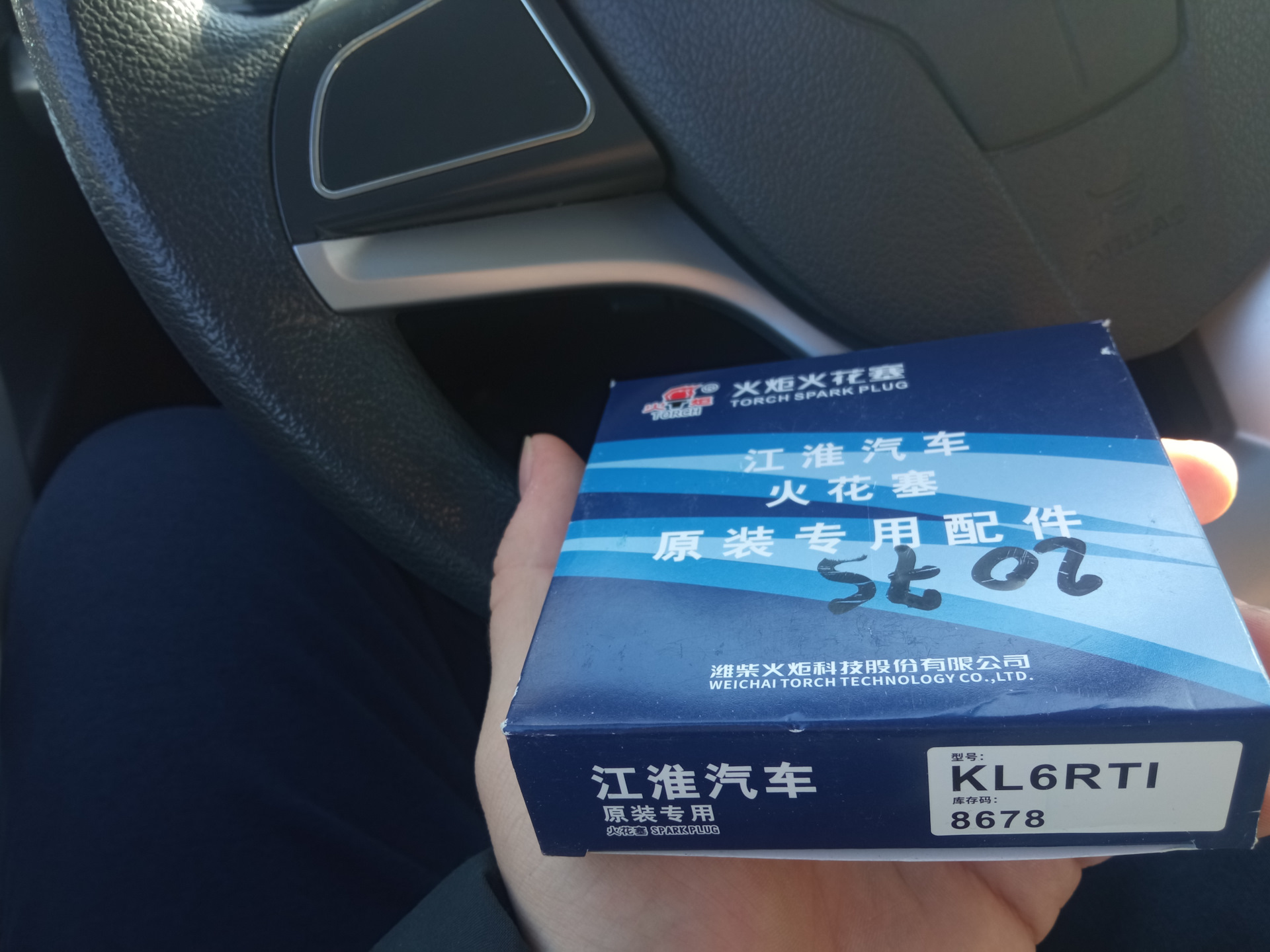

Сейчас пробег на машине чуть больше 50 тыс. км и решил поменять свечи зажигания и подшипник передней ступицы. Свечи стоят родные torch, не знаю, брать такие же (хотя в нашем городе их поискать, похоже, придется) или найти какую альтернативу, как например где-то тут denso неудачно или в конечном итоге все таки удачно кто-то ставил.

А свечи какие поставил? Если не секрет конечно.
Свечи так и не поменял до сих пор <(О_о)>.
Сейчас пробег 96 тысяч. Надо будет в ближайшее время менять. Купил точно такие же родные свечи за 12 000 тенге/комплект в Астане (магазин autodeal).
