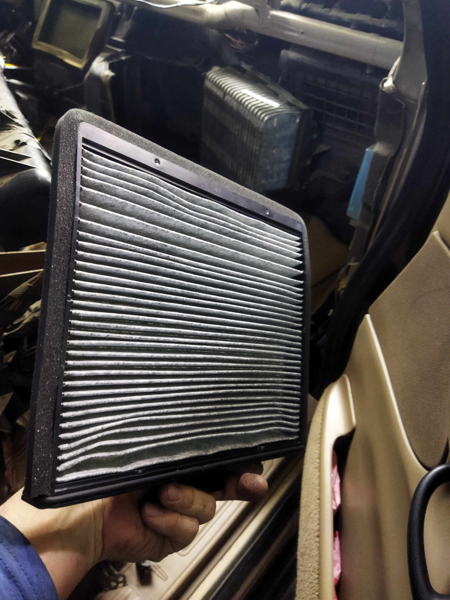

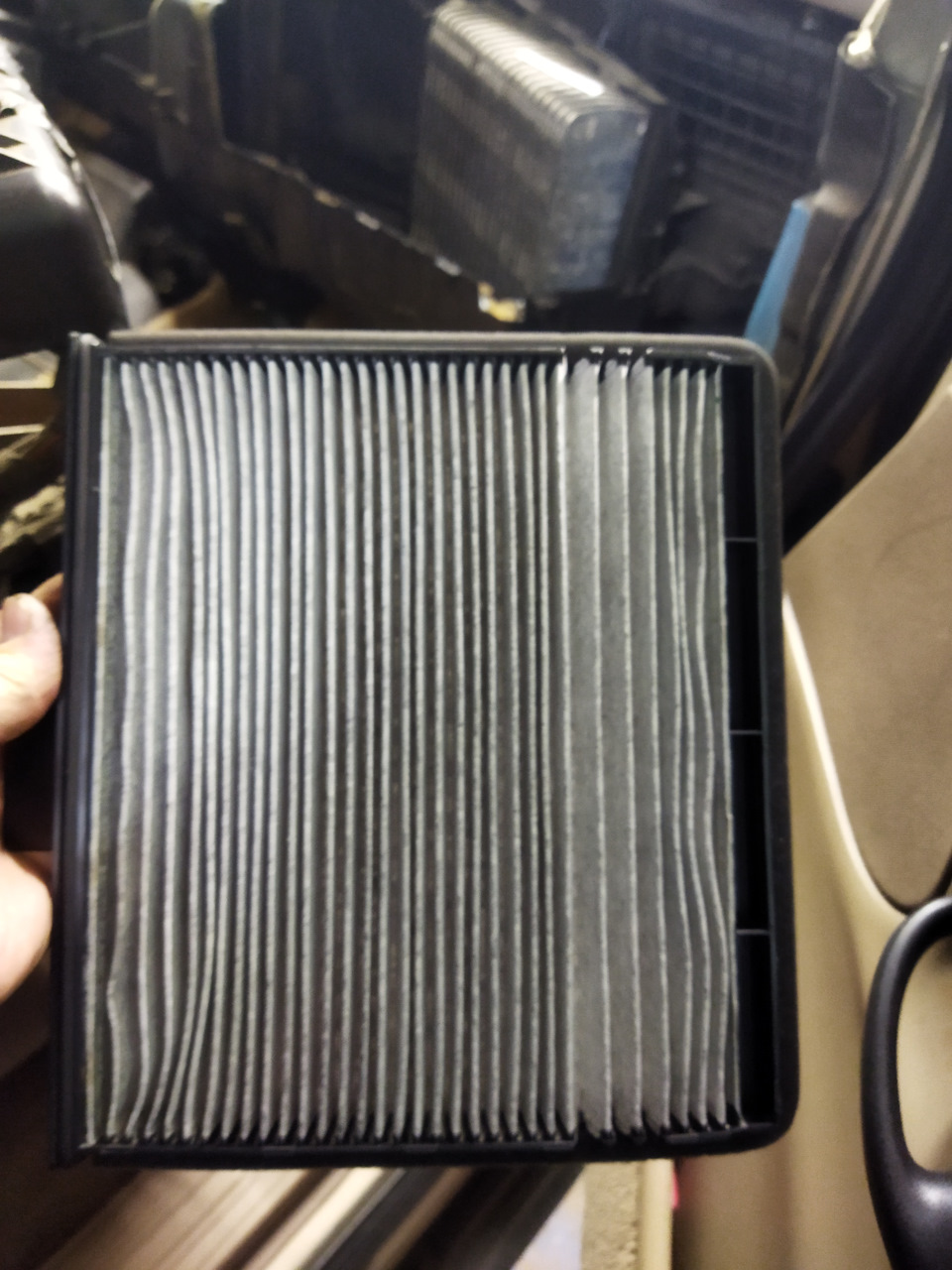

Добрались руки до салонного фильтра .

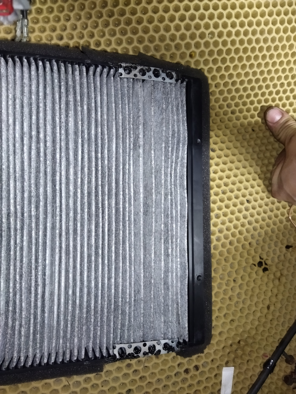

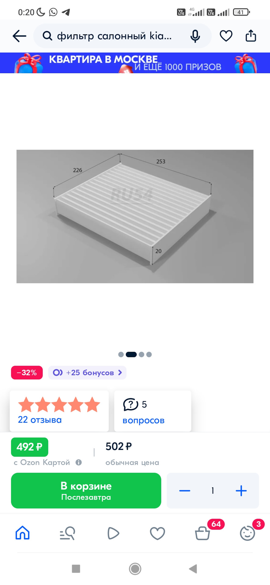

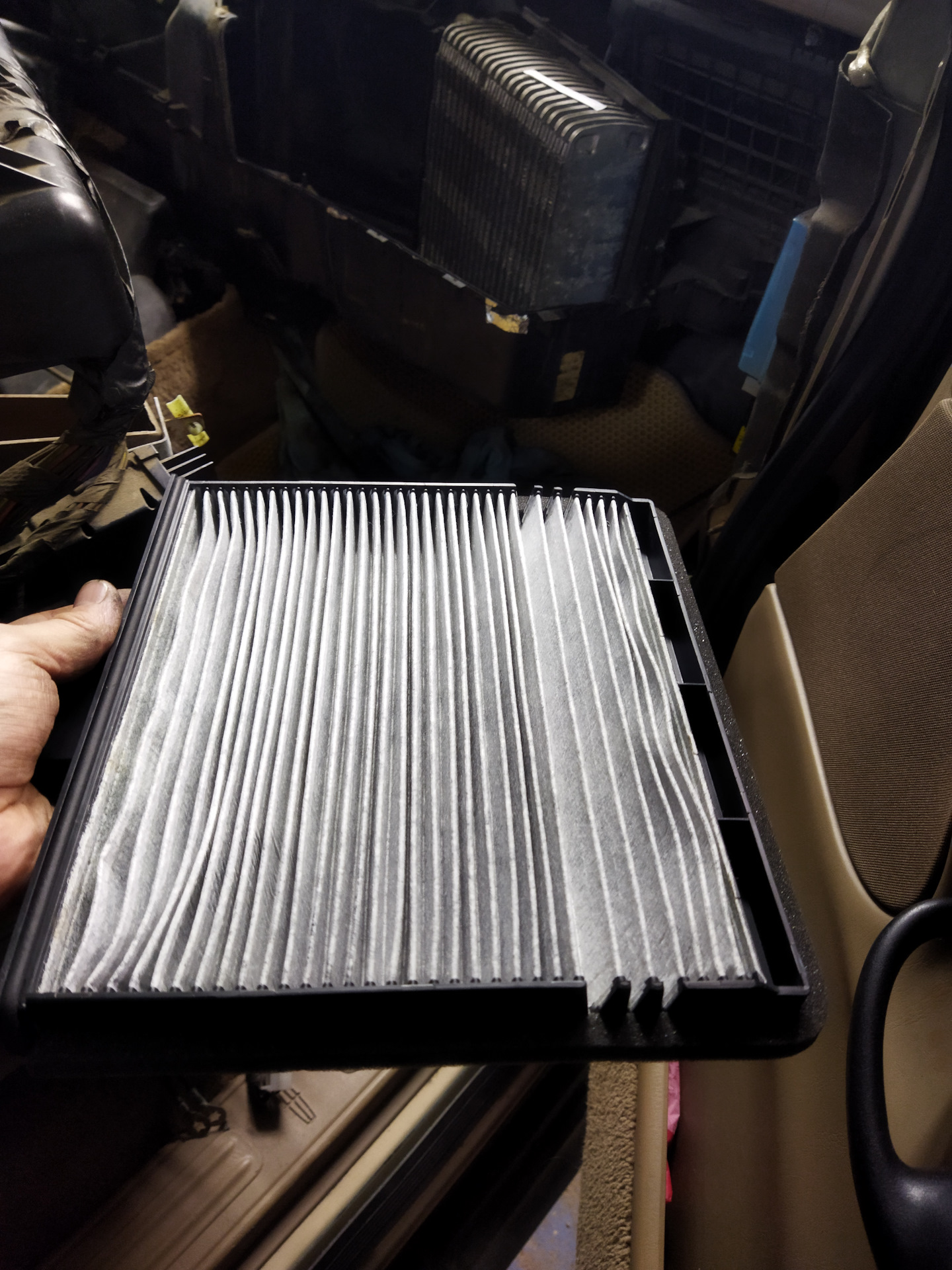

Сам салонный фильтр заказывал с али, всего 600р или 700р за фильтр.

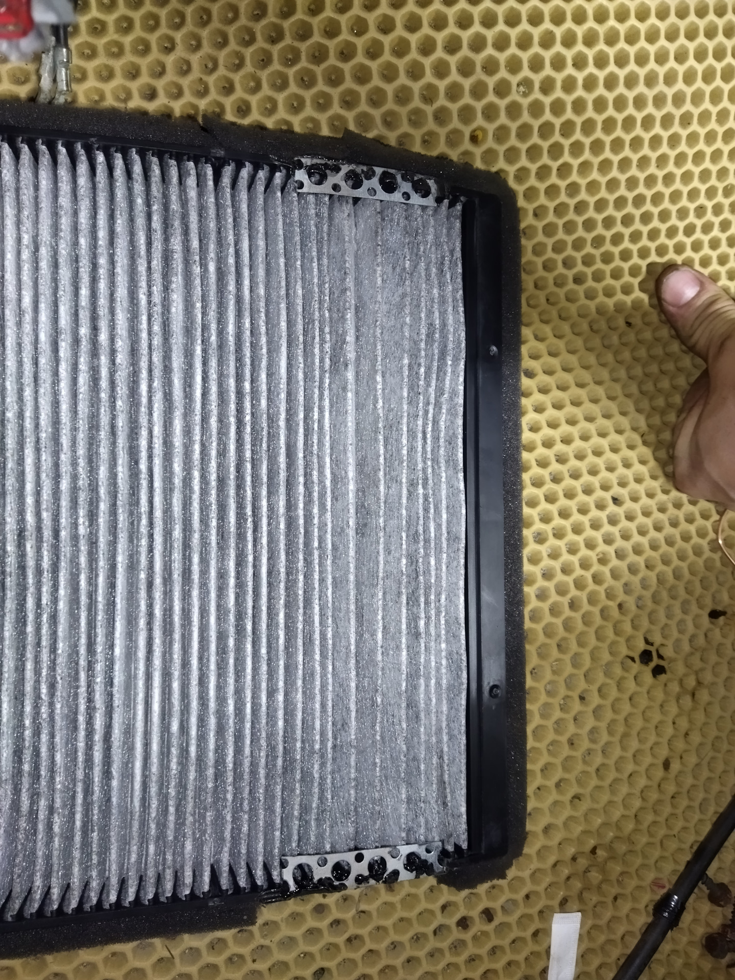

Но сам пластик данного фильтра это отдельная ерунда и он ломкий. Сгибать его в тех местах где он должен сгибаться просто нельзя. Зразу лопнул и все. Пришлось железные вставки напаивать из перфоленты.
Это было знакомство с фильтром .
А дальше как его туда внедрить .

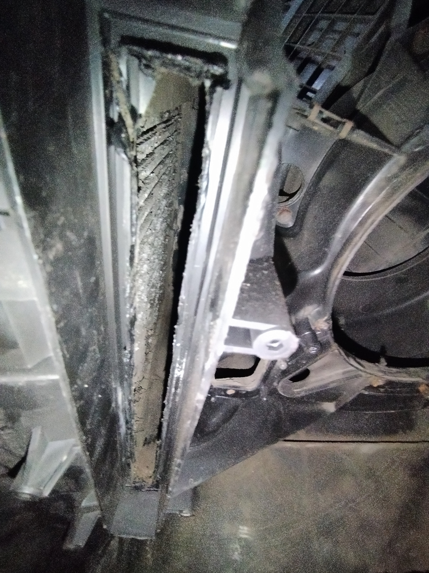

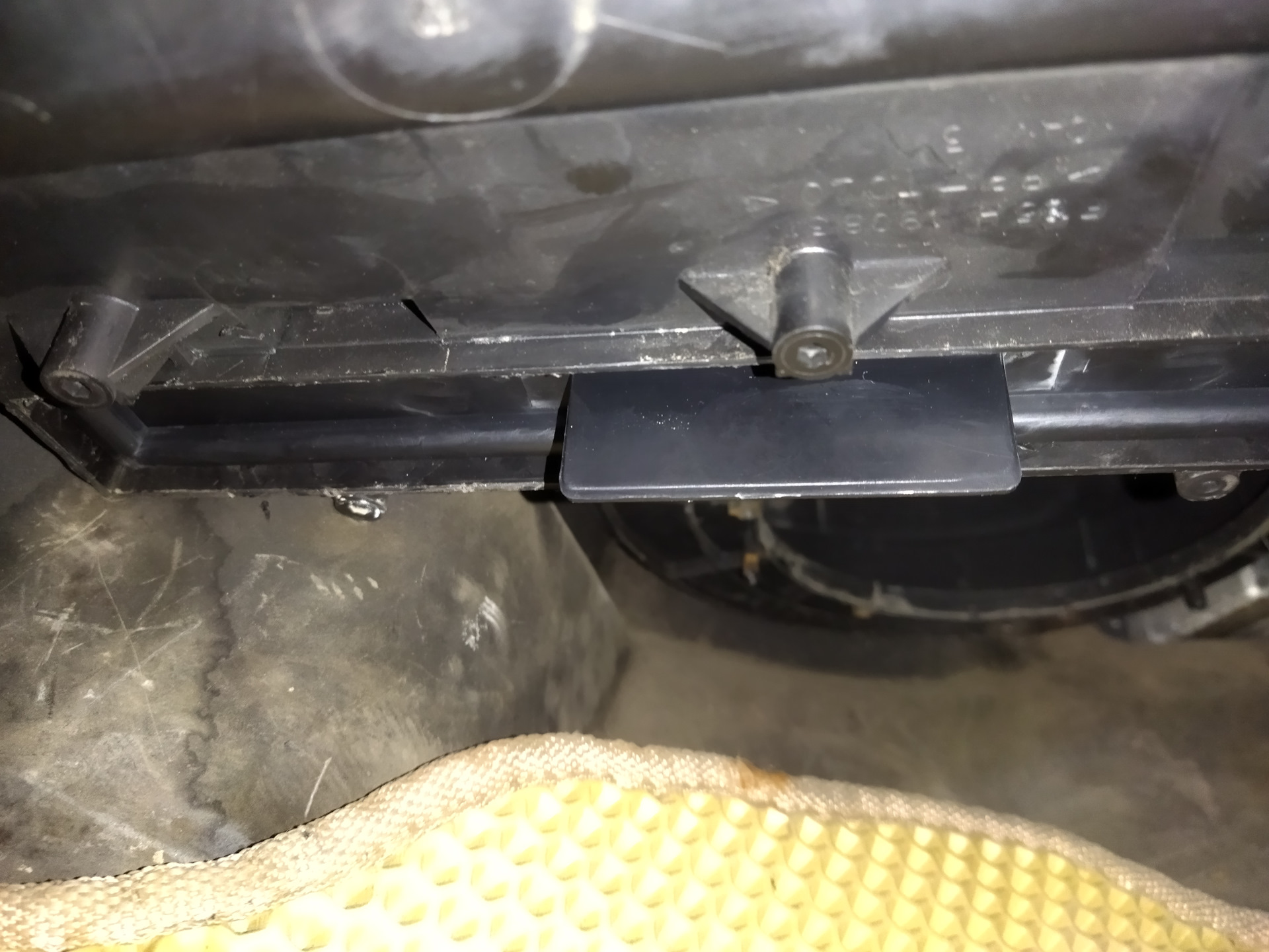

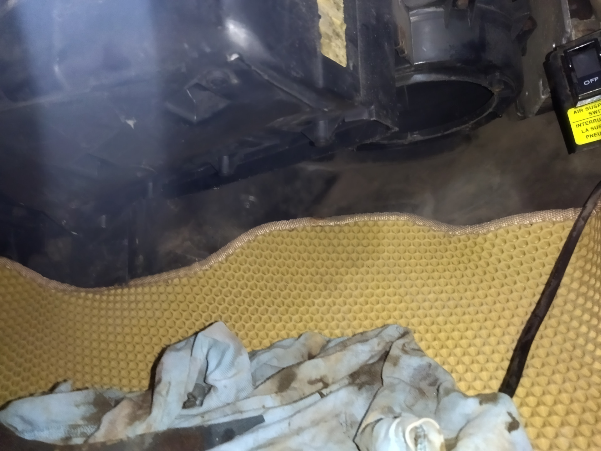

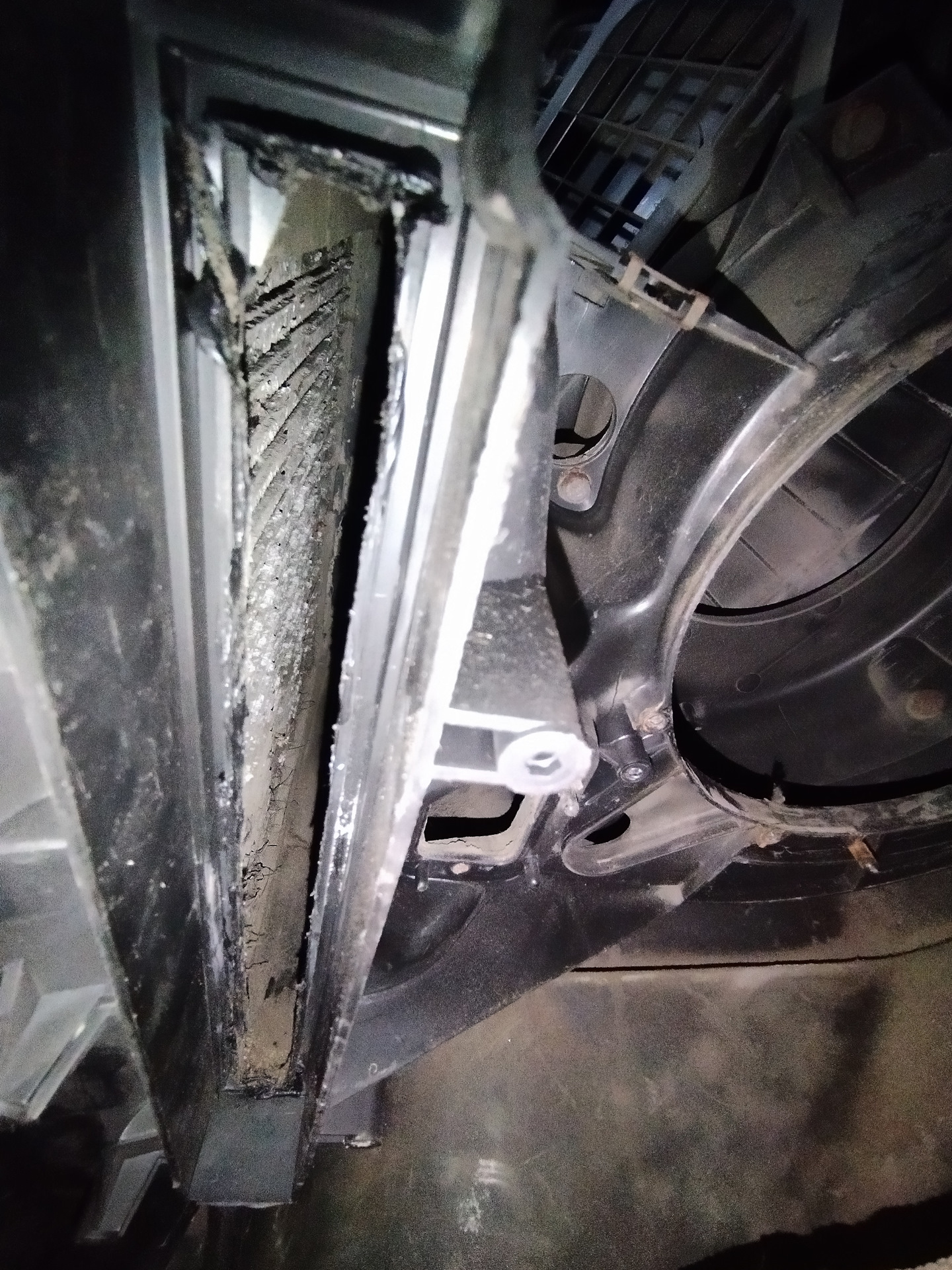

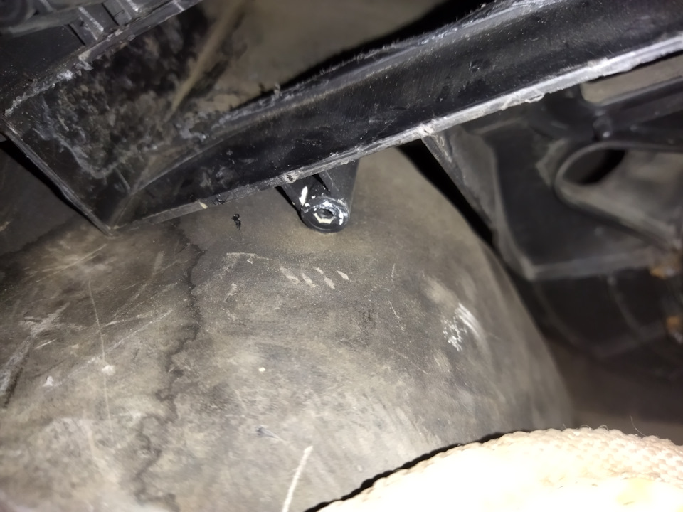

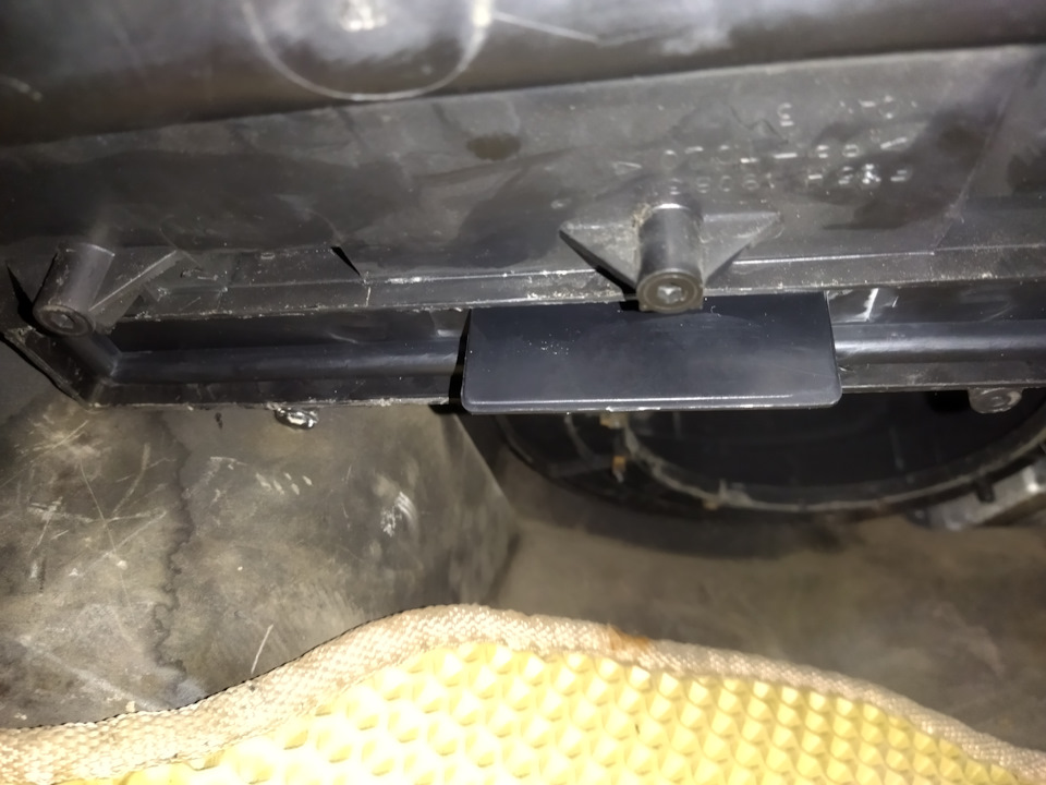

На первых будках есть специальная выштамповка для данного фильтра.
Ее и надо вскрыть.

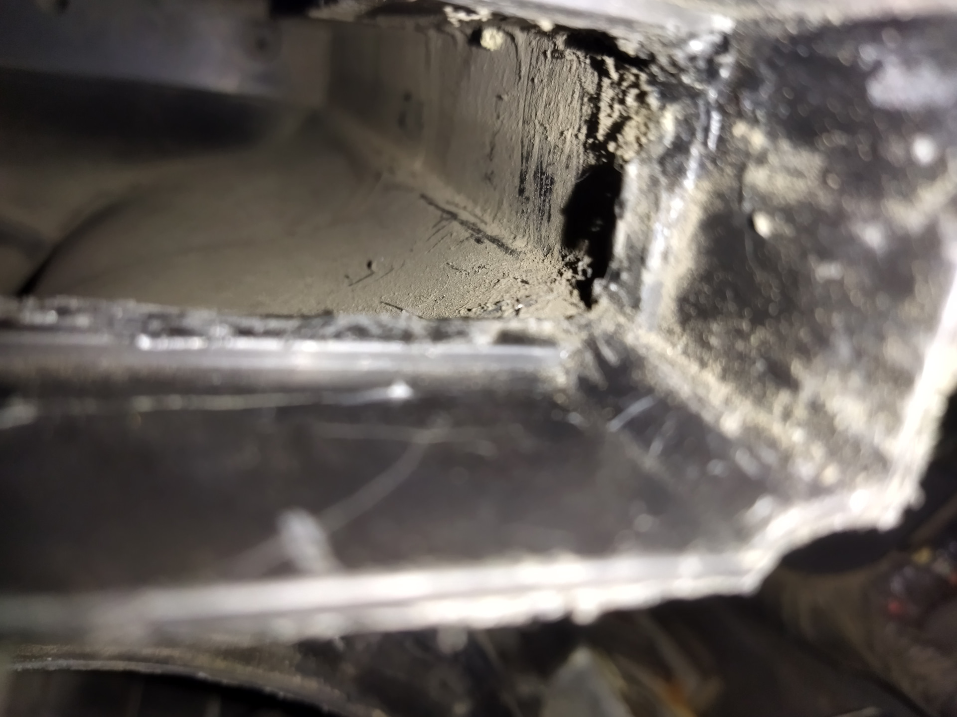

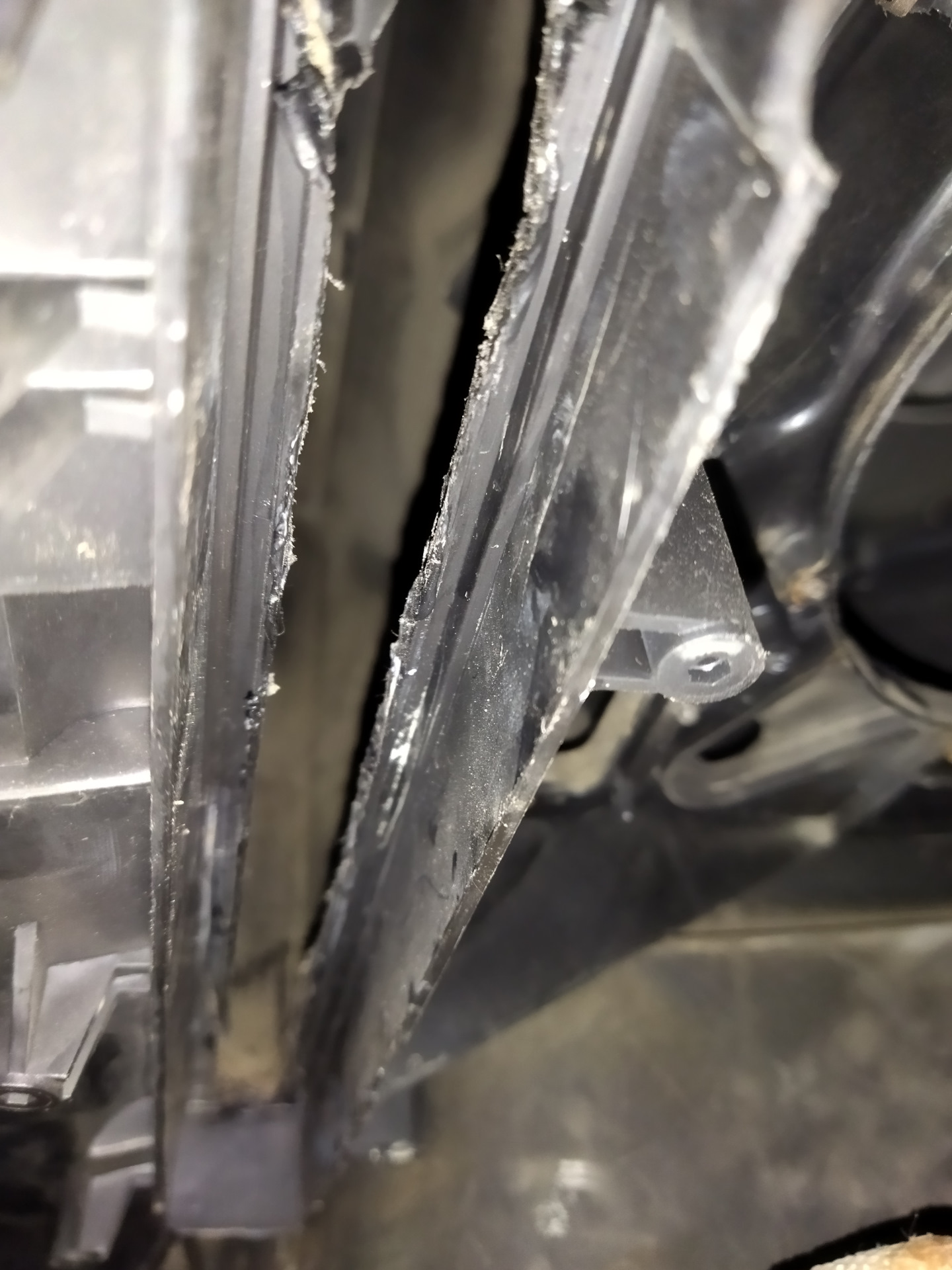

А дальше вырезаем эту заглушку . в моем случае выплавляем ее горячим консилярским ножом .
Вырезать не получилось .

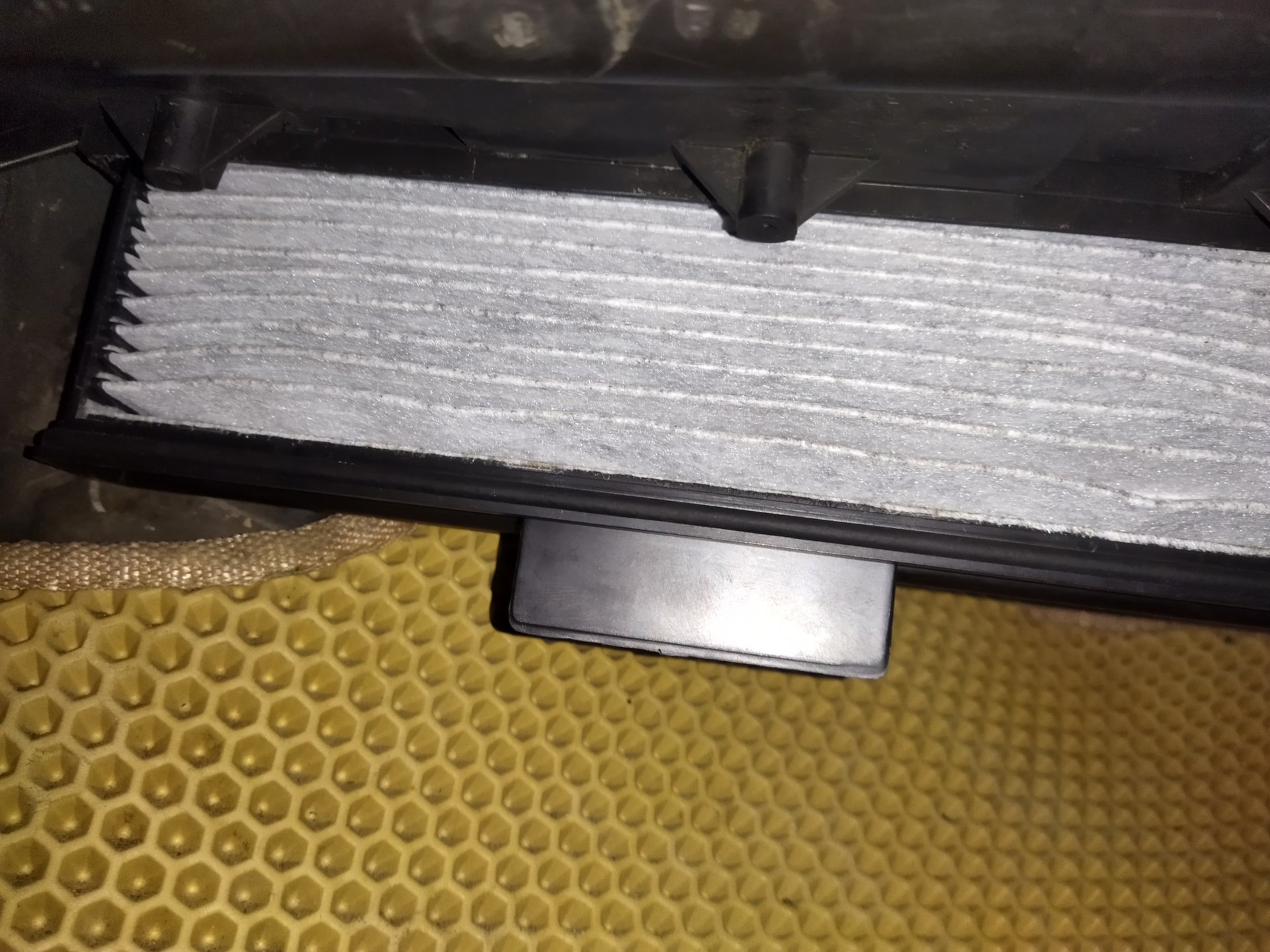

После пару примерок еще чутка подрезал края и фильтр встал в родное место .
Теперь с фильтром.
Так же модно вместо типа китайского оригинал взять фильтр от другого авто
Салонный фильтр угольный Santa Fe 3 (DM), Sonata 6 (YF), KIA Optima 3 HYUNDAI Grandeur 4(TG), Grandeur 5(HG)
