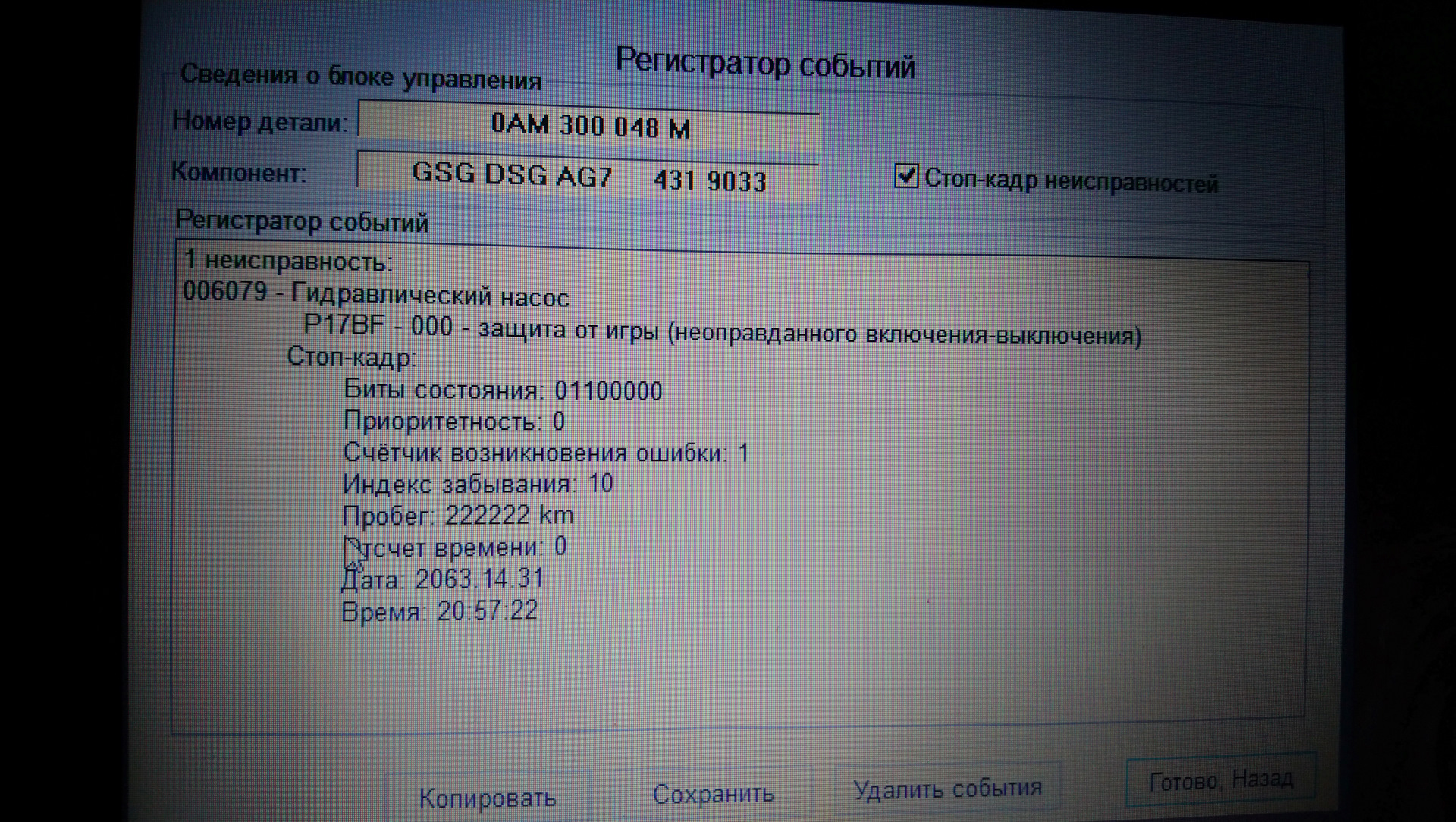

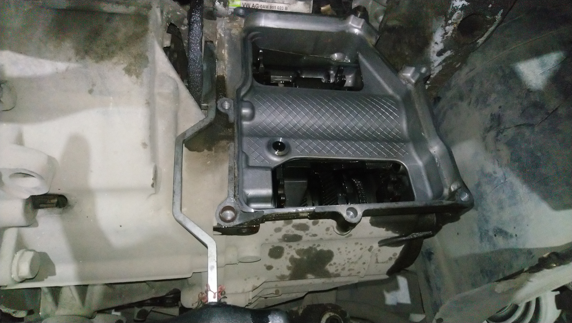

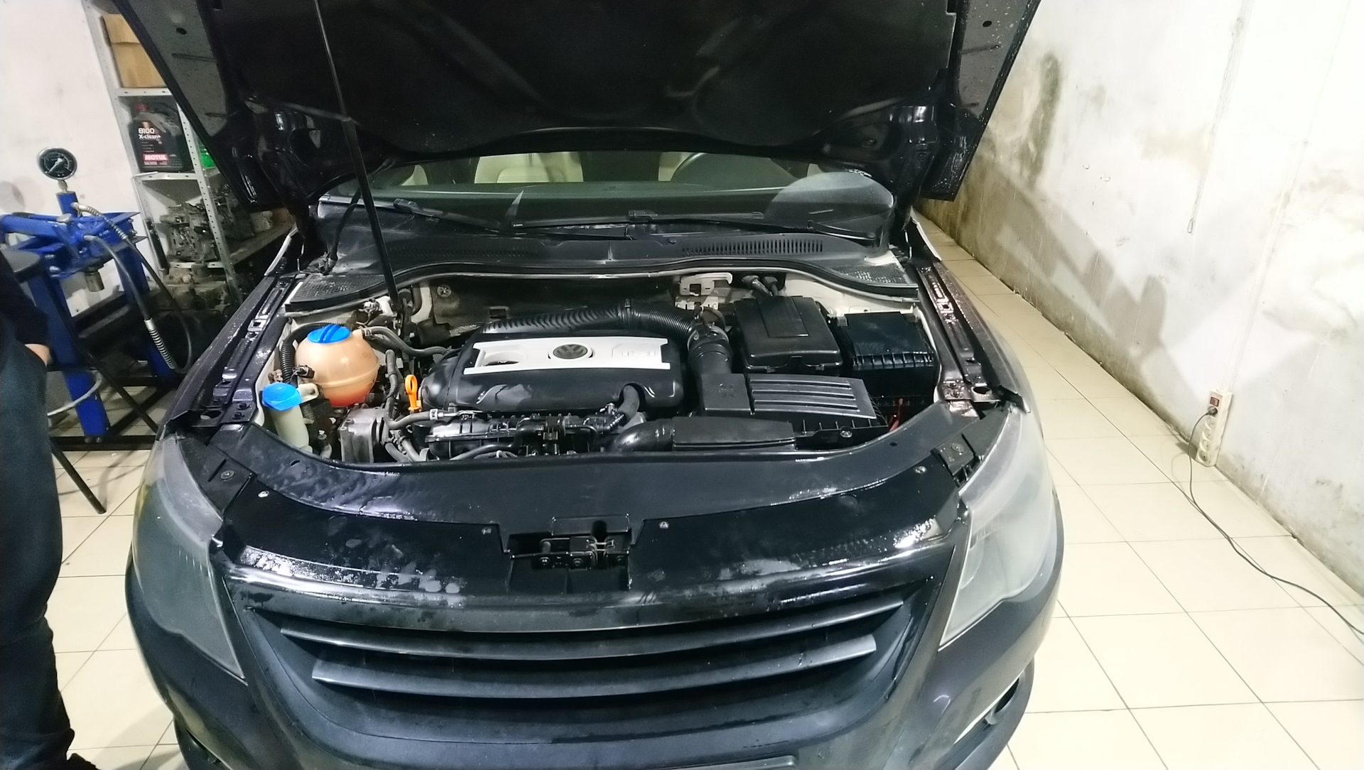

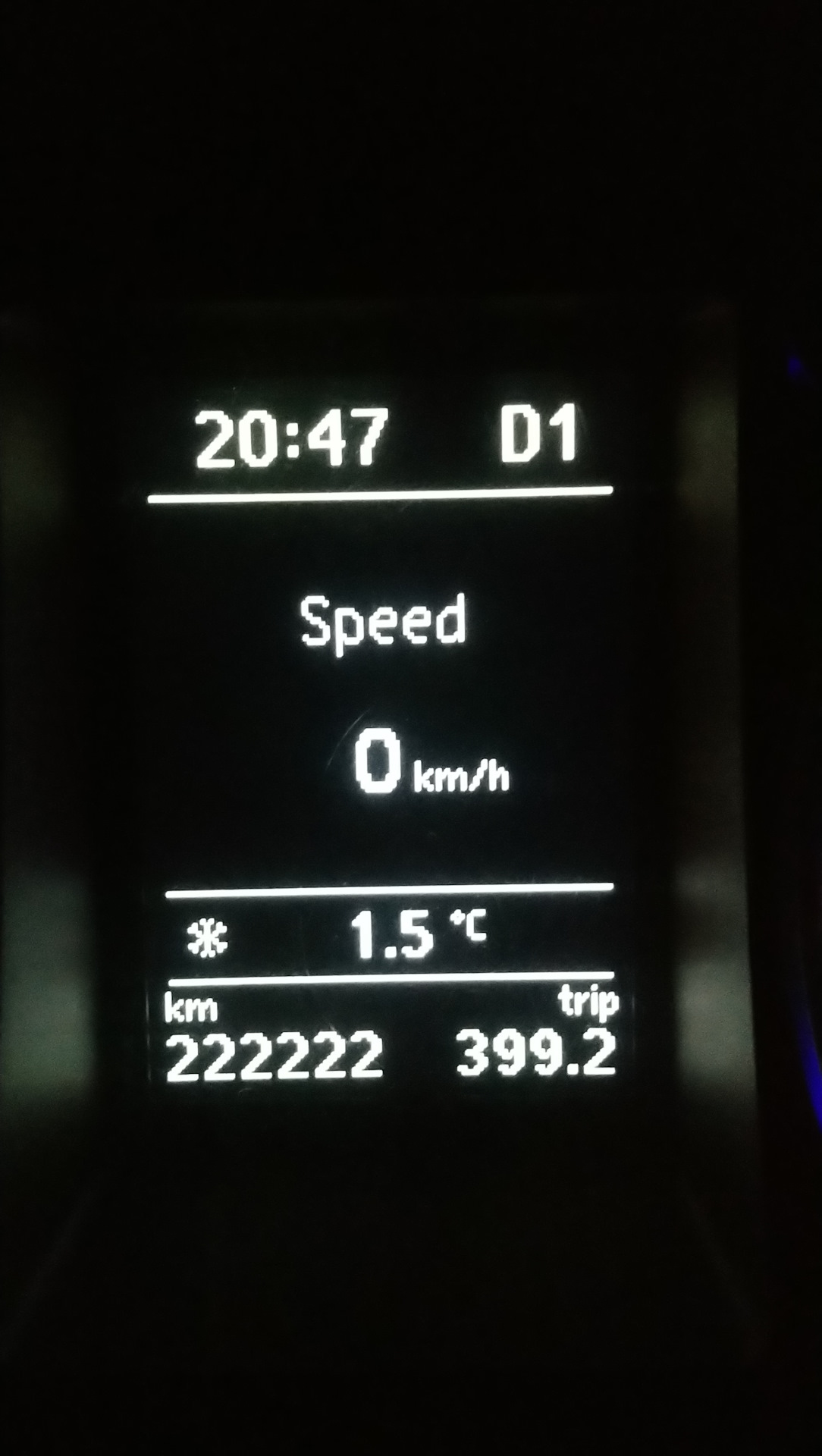

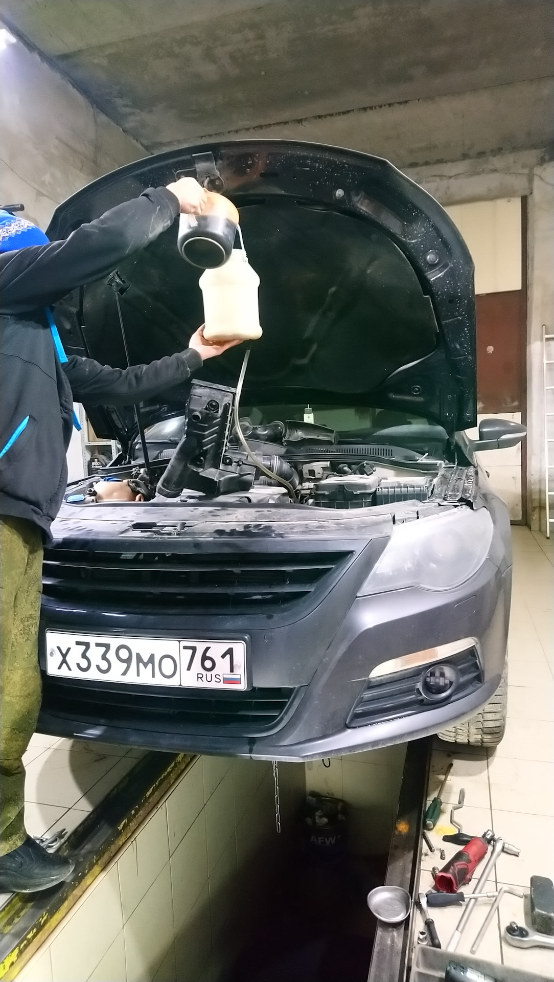

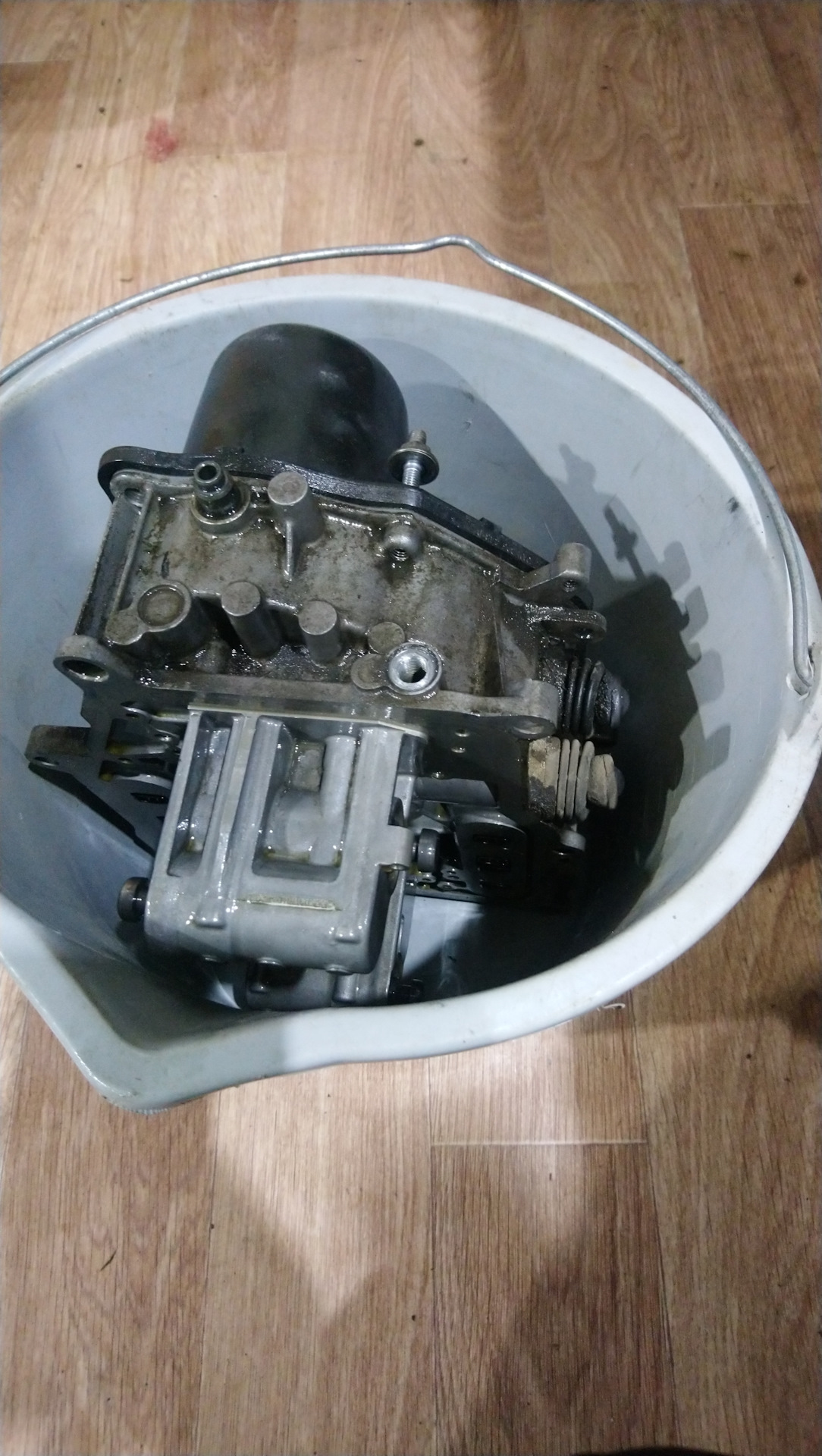

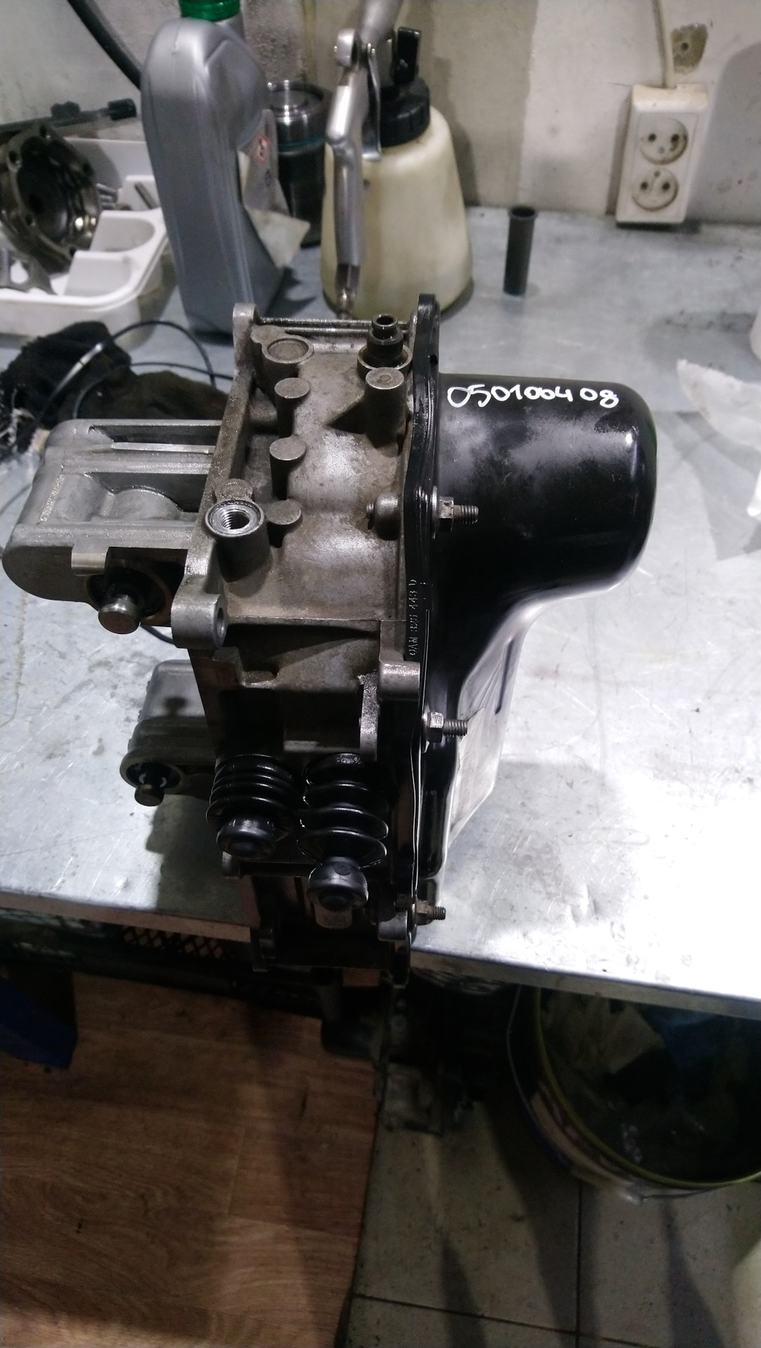

Всем привет и с новым годом, старый год не как не хотел уходить просто так, и потянул за собой мехатроник, все как всегда, ехал замигала скорость, диагностика 📊 : защита от игры 🤦♂️, опять. Дальше как обычно отгуляли надо делать, поехал в Ростов, доехал сам 70км без проблем, хотя переживал, все сделали за два часа, замена плиты и всех прокладок + житкость, и снова счастью нет предела, делал я у парней не в первый раз все помыли все чётко, ну а то что сломалось думаю не их вина, железо как ни как

А почему ремкомплект стороной обошел? Плиту менять ведь дороже и толку меньше
А почему плохо прочитал? 😂 Написал же замена плиты + все прокладки и житкость
Danthedog
А как плиту не менять если старая лопнула
Дак я и говорю. Ремкомплект кинерго стоит в 2 раза дешевле плиты, и менять ничего не надо
Аааа, а я думал ты за прокладки, говорят качество не очень, у меня стояла вставка стольная, все равно давление упало
Ну слуш, я с ремкомплектом уже 4 года езжу, и давление прошивкой не снижал. А отдал за все, рублей 13
Ну 4 года назад 13 тоже ого-го, уже сделал так, посмотрим, кстати на моей кпп давление не снижается, старый образец
