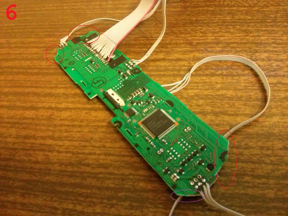

Первым делом был разобран 1-диновый Clarion DXZ-775USB, который перед продажей был снят с предидущей машины, а точнее его съёмная панель, после чего от платы был отпаян разъём соединения с самим аппаратом, и вынесен на расстояние 20см), потом я проверил корректно ли работает магнитола в состоянии когда панель находится не на своем месте, смущал механизм откидывания передней панели для загрузки диска. Оказалось что всё работает как надо, а именно: когда мы нажимаем на кнопку eject механизм откидывает панель, которой в данный момент уже не было, ждет загрузки диска и поднимает панель назад, а если мы просто извлекаем диск, то механизм поднимает панель по истечении определенного времени ожидания, и вот тут я проверил именно тот момент который меня смущал, оказалось что если в таком состоянии (теоретически панель стоит на месте и закрывает собой прорезь для загрузки диска) загрузить диск, то он без проблем затягивается в магнитолу, после этого повторно жужит механизм закрытия передней панели и происходит считывание, поэтому для того чтобы вынести переднюю панель на шлейф понадобилось только вынести на шлейф разъём соединения с самим аппаратом и удалить механизм откидывания панели.
Т.ж. к кнопкам сразу были припаяны проводочки, которые в последствии пришлось заменить, но об этом позже.(фото 1 и 2)
После этого с платы панельки Кларион был снят экран и вынесен IR-приемник, а края платы были максимально срезанны для повышения компактности (фото 3,4,5,6)

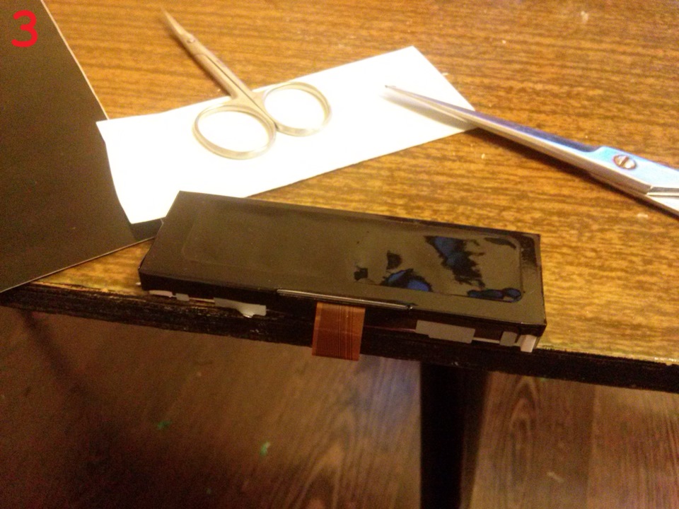

Теперь под штатную "морду" вставляем экран клариона, по скольку он оказался чуть меньше штатного, я выставил его по центру, а оставшиеся просветы закрыл кусочками пластика, чтобы они не просвещались, т.ж. вместе с экраном были перенесены светодиоды подсветки клароновского экрана, и под один из кусочков пластика был вмонтирован вынесенный ранее IR-приемник ПДУ, добавлю что для того чтобы вместить экран, пришлось подрезать механизм шторки кассеты, поэтому я сразу приклеил эту шторку к передней панели.(фото 13)

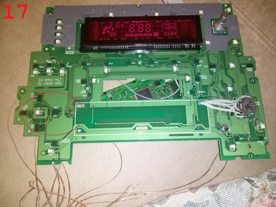

После этой стадии была проведена проверка устройства в сборе, и я наткнулся на первые грабли, когда выносились провода от штатных кнопок родной магнитолы они не были вырезаны из общей схемы, в последствии после подключения этих кнопок к штатной панели фактически часть схемы морды клариона перенеслась на панель штатной магнитолы и при нажатии кнопки вправо нажималась кнопка влево и т.д., нужно было вырезать кнопки штатной панели из общей схемы, в следствии этого количество коммутаций увеличилось минимум вдвое и пришлось поискать проводочки потоньше, на фото 17 обведен пример перекомутации штатных кнопок, там же видно каким проводом это было сделанно, провод толще туда использовать не получилось потому как часть комутаций приходилось производить именно с лицевой части платы и увеличение толщины провода препятствовало плотному прилеганию резиновой накладки с кнопками и как следствие кнопки провалились глубже панели и смотрелись не эстетично. После переделки всё заработало и отлично собралось под штатную панель, дисплей дотянулся шлейфом до родного разъёма на панельке клариона, подсветка дисплея была подпаяна на своё место, IR датчик тоже подпаялся с другой стороны платы, в итоге я получил готовую переднюю панель с разъёмом для подключения к магнитоле (фото 18)
