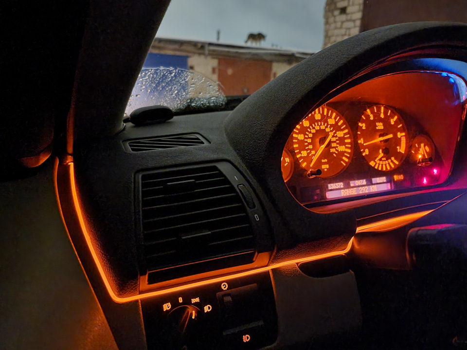

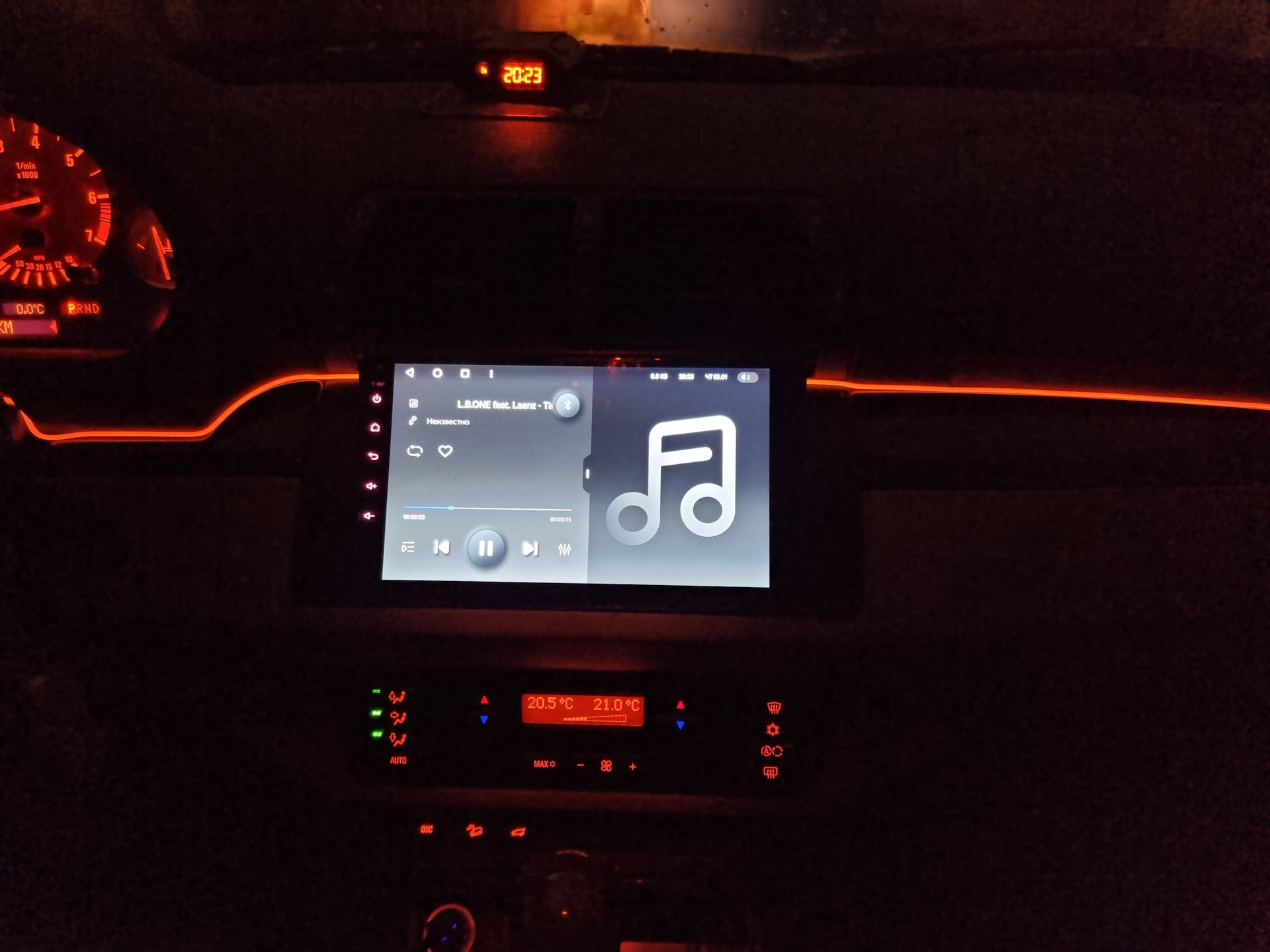

Про установку( фоток нет- холодно-зима):
т.к от прикуривателя смысла не видела, решено сделать от габаритов. (+ и -) взяли с Магнитолы- там как раз есть + с включения подсветки.
Что сильно раздражало это пищание драйвера. Почитав — такая проблема есть абсолютно у всех подобных лент!
И опять же — у Русского человека нет слова не возможно, и по этому — есть решение: Обмотать драйвер шумкой, что я и сделала.
И готовый результат:
