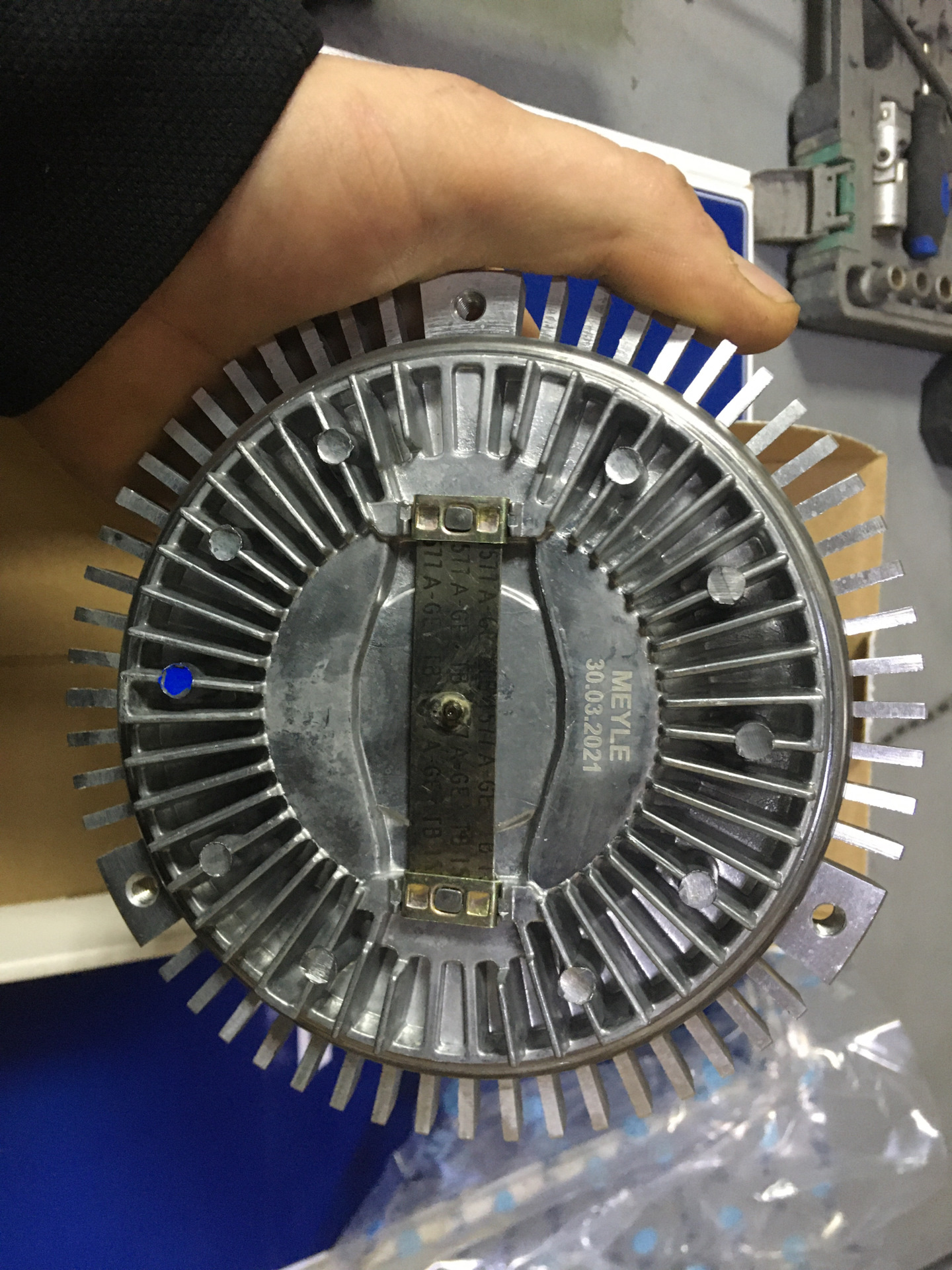

Почти каждый (достойный) владелец бмв проходит обряд в истинные ряды, в частности отхерачивания вентилятора вискомуфты.😁
И я тоже пополнил этот список) Но к счастью обошёлся малой кровью (из радиатора)
Приехав на стояку, ждал человека, стоял с запущенным мотором(зима как бы да) пройдя минут 10 доносится грохот, стук, пар, бряканье с подкапотки. Сказать что очумел, ничего не сказать. Глушу, открываю капот и вижу туман антифриза и лопасти на земле. Благо одеяло было под капотом. Посмотрев побои радиатора, а точней тонкую струйку антифриза, двинулся в гараж, благо город маленький всё рядом) Сама вискомуфта живая, не заклинившая, имеет маленький только люфт, но всё равно пошла под замену.
Радиатор запаяли, точней напылили, и даже те места где были маленькие вмятины, дабы вдруг не давануло. Опресовали и поджали бочок левый на радиаторе имел запотевание.
Попутно заказ датчик температуры, уличный, взял дешманский за 200 с чем то рублей, так как мой стал конкретно врать. По итогу новый чуть лучше, но тоже врёт, опять буду менять, уже на оригинал вероятно, не так уж и дорого он стоит и спустя год опять поменял ремень.

Этого могло и не произойти ! Если вовремя поменял бы муфту ! Это происходит иза люфта муфты и помпа с люфтом и просевшие подушки двигателя ! И правильно отцентрованный диффузор !

Мейле хлам полный. Особенно вискомуфты. Дай бог откатаешь на ней год и снова менять придётся.
Про фирму не соглашусь, пол машины у меня на ней собрано, пока ничего не отрыгнуло. Про муфты, время покажет.

виска и так не мешает резко рвануть, рабочая виска после 3500 об проскальзывает, тем самым убирает нагрузку с мотора, если нет то виска не рабочая, вентиль нагружает своей работой гену и тем самым создает нагрузку для двс, все это видно в диагностике

Если вискомуфту не менял то поменяй и сам вентилятор тоже ) скорее что то на соплях было или лопасть одна с трещиной была и прогрессировало
Вероятно пластик от времени уже начал рассыхаться, одна лопнула и собрала остальные за собой.

Ее так разрывает только в случае постоянного заклинивания. Старость пластика тут ни при чем.
Визкомуфта работает только на горячую после определенной температуры в районе 97+ градусов. Это бывает редко и только летом в жару, а во все остальное время она крутится в холостую.
Проверяется элементарно — на слух. Если воет на холостых или на холодную, то ее надо срочно менять.
Викомуфта, на холостых при запуске пару секунд должна работать
Новая так и делает.

На холостых она рассыпалась, точней сам вентилятор, вискамуфта не заклинившая, где связь с отпадыванием лопастей?

получается с "холодным" термостатом виска вообще не нужна, т.к. температура выше 93 гр. не поднимается?
Вискомуфта всегда нужна. Без неё греется мотор на холостых.

Следить за состоянием муфты, диффузора, вентилятора, а также опор двигателя. И будет счастье
