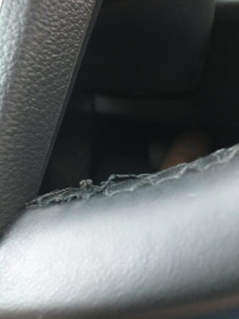

И тут переходим ко второму вопросу моего обращения, к кнопкам на руле. Мастер-приемщик заявляет мне, что инженер по гарантии посмотрел и скорее всего это не гарантийный случай, мол надо привыкнуть к дребезгу. Тут вот уже чуть было не сорвался, объясняю, что ни на одной машине в шоу-руме нет такого дефекта, ни один человек на форуме не писал про такое, т.е. тут точно единичный дефект и на каком основании они собираются отказать в ремонте или замене по гарантии мне не понятно. Достаю ручку, беру лист бумаги и начинаю писать заявление на руководителя дилерского центра с просьбой дать мне письменные разъяснения по этому вопросу. Мастер-приемщик увидев это, подходит и просит заявление не писать, говорит что они отправили запрос в представительство Шкоды и в течении 4-5 дней будет ответ гарантия это или нет.

Ну значит с дверьми сам разобрался, шумкой проложили и звуки посторонние пропали, и музыка лучше заиграла)) А замену кнопок одобрили, когда меняли, старые сняли, а они как погремушки были. Теперь в машине приятная тишина)
