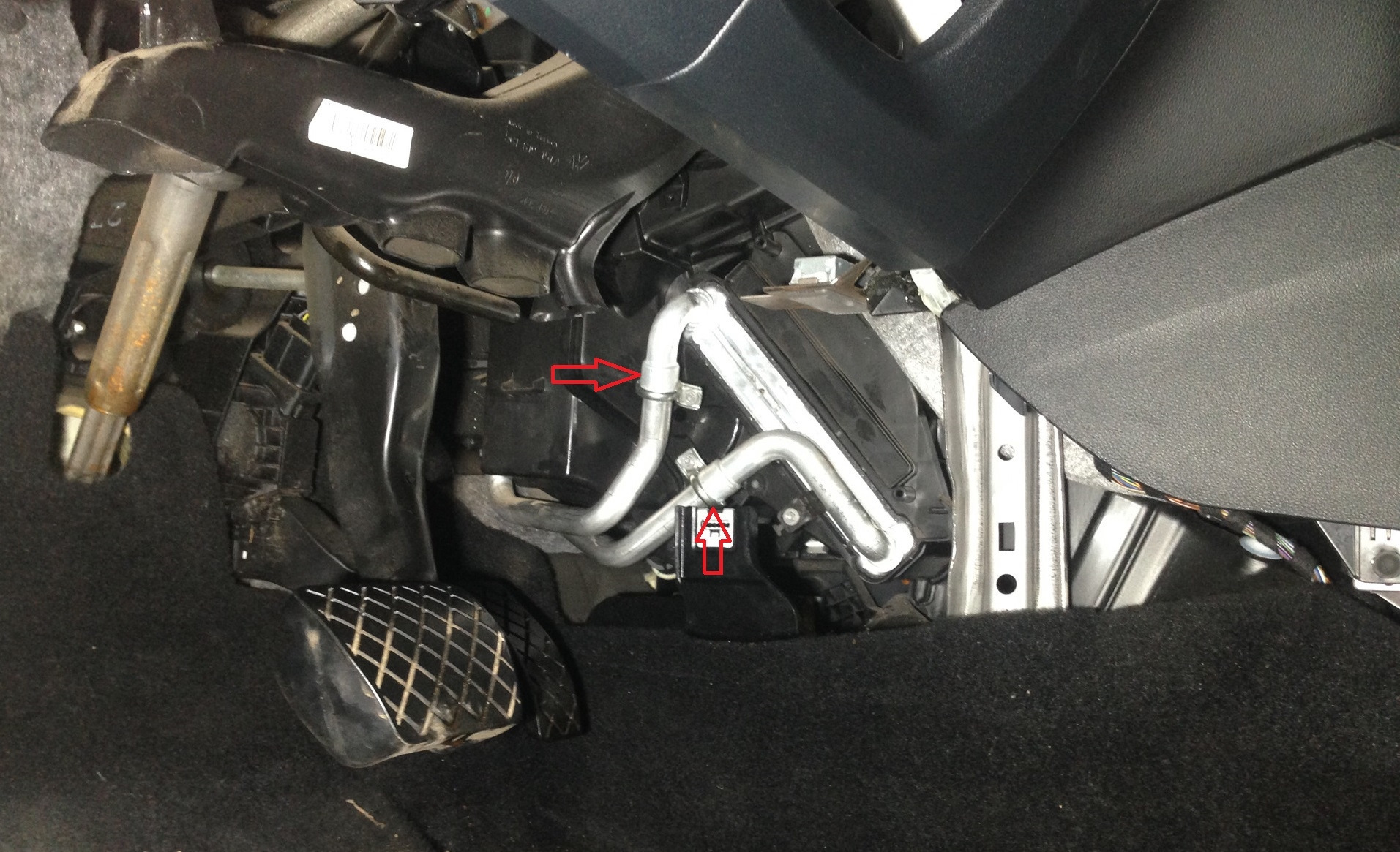

Найдите по каталогу номер правого сервопривода .температуры и покупайте его. Покупать его без вариантов. Меняться он должен просто, снимете снизу справа экран под панелью, который закрывает моторчик печки увидите сервопривод.
Снимите сервопрвод и покрутите в ручную заслонку. в разные положения, посмотрите, что меняется, если тепло появитя, то может ине надо радиатор менять.

Не надо снимать панель, теплообменник и так без проблем снимается, заслонки не трогайте, после замены печки, будет тепло.
По п1. Я в а***. Мыл теплообменник позавчера. 10 мин на снятие и столько же на установку обратно. Так долго, потому что в минус 10 возился на морозе. За педалью газа он. Только их 2 вида разных, будьте внимательны!
Перед снятием печки, из расширительного бычка, отсасываем антифриз, сколько получится.
На ютьюб, есть очень хорошее видео по замене. Ссыль на пост с видео. www.drive2.ru/l/634610899713270683/
