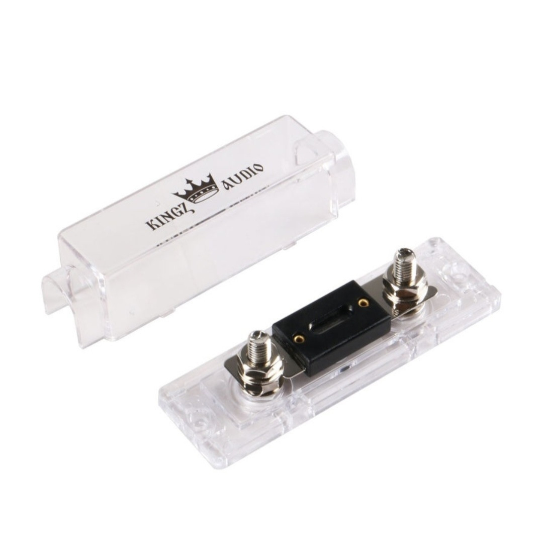

Предохранитель нужно выбирать по сечению провода! Ставить обязательно рядом с АКБ. 350-400 ампер очень много! Предохранитель защищает кабель, а не акум. В интернете есть таблица соответствия сечения кабеля и номинала преда.
Предохранитель возле аккумулятора нужен. В случае ДТП есть большой риск повреждения провода от аккумулятора до двигателя, и без предохранителя будет пожар. С хорошим редукторным стартером должно хватить ампер 250-300, если стандартный стартер то, наверное, надо ампер 400 ставить.
Ну и провода нужны соответствующего сечения под такой ток. Я ставил 16 мм², но этого было мало, редукторный стартер крутил летом нормально, но зимой ощутимо хуже. Обычный стартер, наверное, и летом бы еле вращался. Поэтому надо квадратов 25 минимум, а лучше 35.
Благодарю за столь подробный ответ. Я преобрёл на разборке длинный плюсовой кабель от bmw, надеюсь его сечения будет достаточно (у меня редуктором стартер).
В идеале ещё отдельный провод от аккумулятора провести на питание ЭБУ, чтобы падение напряжения на основном проводе не сказывалось на его работе, так как падение напряжения может быть достаточно большим. Нормальный редукторный стартер может и от 7-8 вольт нормально крутить, а вот ЭБУ не факт, что при этом сможет работать.

У АКБ да надо поставить, это источник питания ведь. 200 ампер достаточно будет, на 35 квадратов
Так и сделаю! 👍👍👍
