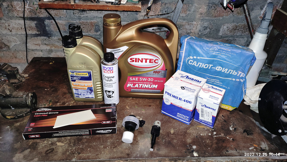

Мир всем! Настало время очередного ТО. С момента последней замены масла прошёл ровно год, за это время пробег составил 9850 км.
Тридцатка показала себя очень хорошо, гидрики довольны, поэтому теперь только тридцатка. В этот раз использовал Синтек 5W30. Масло менял с промывкой пятиминуткой Ликви Моли, которую мне подарил товарищ nicolas161.
Поменял масло ГУР Рейнол дексрон 3 методом частичной замены. Масло 2017 года выпуска, осталось с прошлой замены, которую проводил 01.12.2017 на пробеге 55315 км. Побег на масле составил 27003 км.

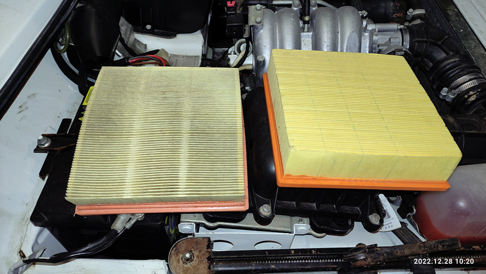

Заменил воздушный фильтр. Копаясь в гараже, обнаружил воздушный фильтр Салют, который я покупал на один свой неудавшийся проект, поэтому решил его использовать. Старый фильтр Бош ставился 17.12.2020 на пробеге 71930. Пробег на фильтре составил 10388 км. Погорячился с заменой, фильтр мог спокойно пройти ещё как минимум 10 000 км.

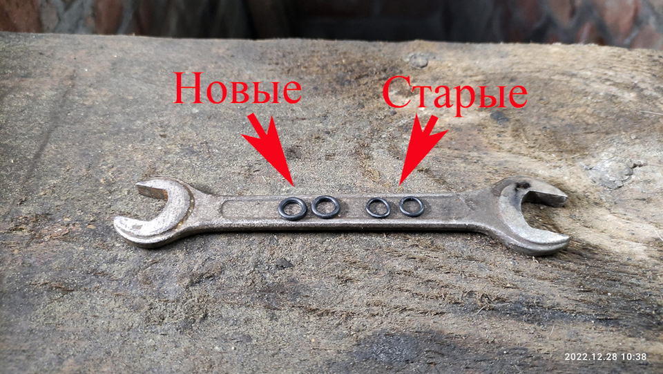

Заменил топливный фильтр с уплотнителями.
Последний раз топливный фильтр менял 11.11.2018 на пробеге 65747 км. Пробег на фильтре составил 16571 км.
Установил фильтр салона от Акцента. Для того, чтобы зафиксировать его, изготовил своеобразные клинья из пеноплекса.

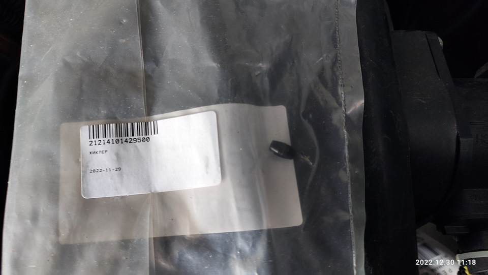

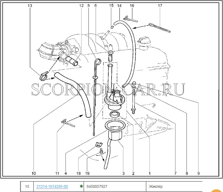

Когда несколько лет назад менял шланг вентиляции картера, то выкинул его вместе с жиклёром.
Исправил ошибку.

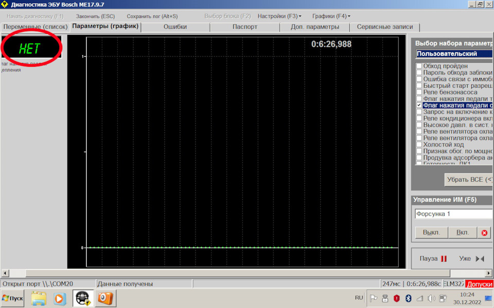

Далее подключился диагностикой к ЭБУ, так как бортовой компьютер показывал ошибки, но чек на приборке не горел.
Для начала разобрался с ошибкой Р0830.
Вторую ошибку Р0327 сбросил, буду наблюдать. Если появится опять, буду принимать меры.

Жиклёр вентиляции картера. Арт.: 21214-1014295-00. Цена 14 Руб.

Не давно тоже менял, салют норм себя показал, учитывая нашу астраханскую пыль, в магазе смотрел они все кривые были, пришлось родной купить.
По ДД давно ошибка стала выскакивать?
Недавно. Ошибка появилась в последний выезд перед проведением ТО.
Можно для начала протянуть датчик с динамо-ключом с правильным моментом или на шпильку посадить)
