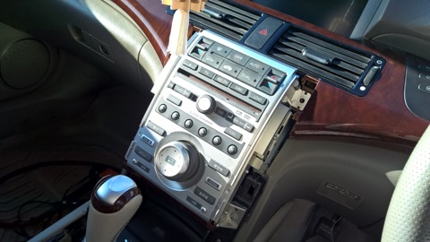

Всем привет. Хотел и раньше что-нибудь написать, но ленился. Хотя с тачкой уже много чего переделал. А сейчас у меня проблема с печкой. Заколебался уже с водительской стороны то есть с левой дует холодный воздух. С правой все в порядке. Когда температур убавляю или прибавляю то слышу как заслонки ездят. Вообщем если кто-то сталкивался с такой ерундой напишите в комменты. А ещё я тут прочел что есть группа по техничке. Если кто ссылку скинет буду признателен. За ошибки и пунктуацию прошу меня извинить. Всех благодарю кто прочел.

Здравствуйте.
Подскажите пожалуйста, печка дует с водительской стороны прохладным.
С пассажирской теплой иногда горячим.
Хотя вход и выход в печку горячие патрубки, проверял на ощупь под капотом.
Бывает с пассажирской стороны начинает дуть прохладным во время езды, если топить 150-160
Стоит остановиться и заглушить двигатель и продолжить движение через минут пять с пассажирской стороны начинает дуть горячим, а с водительской прохладным без изменений. Легенда европейка.
Кто что подскажет?

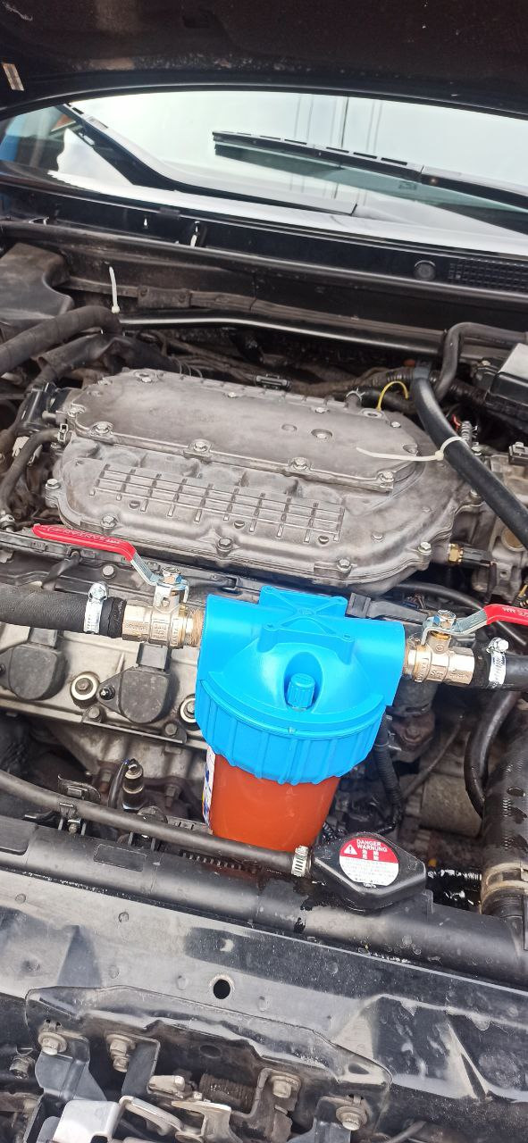

как раз занимаюсь данной проблемой, промыли печку хватило на две недели, теперь мою всю систему

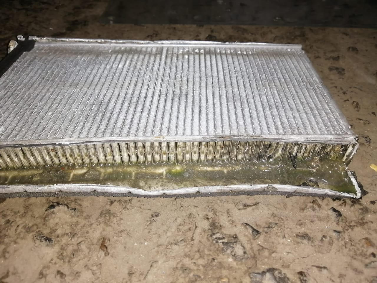

Радиатор отопителя под замену, всегда есть в наличии у меня.
А тем, кто рекомендует что-то там мыть, вы для начала сам радиатор посмотрите, советчики…
Возможно, я не спорю.Так или иначе хуже она не сделает. Может что другое промоет. Я то с этим не сталкивался, у меня печку включил, минута и Ташкент)
Было так же, дуло прям ледяным воздухом с водительской стороны, с пассажира горячим, помыл и стало лутше, дует тёплым, думаю повторить процедуру

В том то и дело, что радиатор под замену, и промывать ничего не нужно, его не возможно промыть.

В прошлом году ко мне такая беда пришла, поменял радик печки и всё ок, мыть его толку нет, пустая трата денег времени сил и нервов
