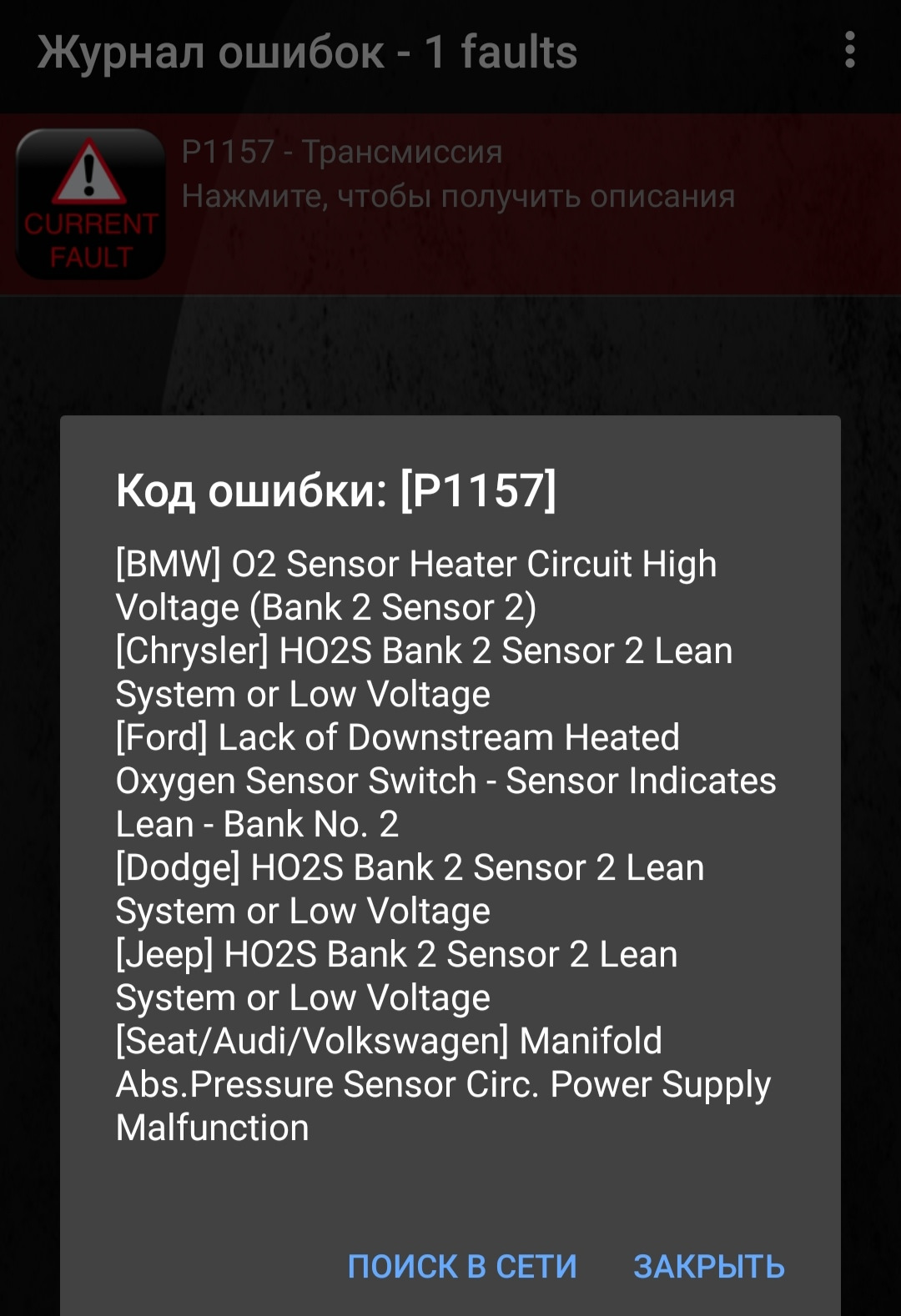

При покупке машины горел чел с ошибкой P1157
Думал вторая лямбда делает мозги, так как катализатора нет, возможно после удаления катализатора не кто и не прошивал под евро2, заказал обманку механическую на вторую лямбду, поставил. Всё равно горит чек.
Почитав по форумам аккордов такая же ошибка на первую лямбду выдаёт.

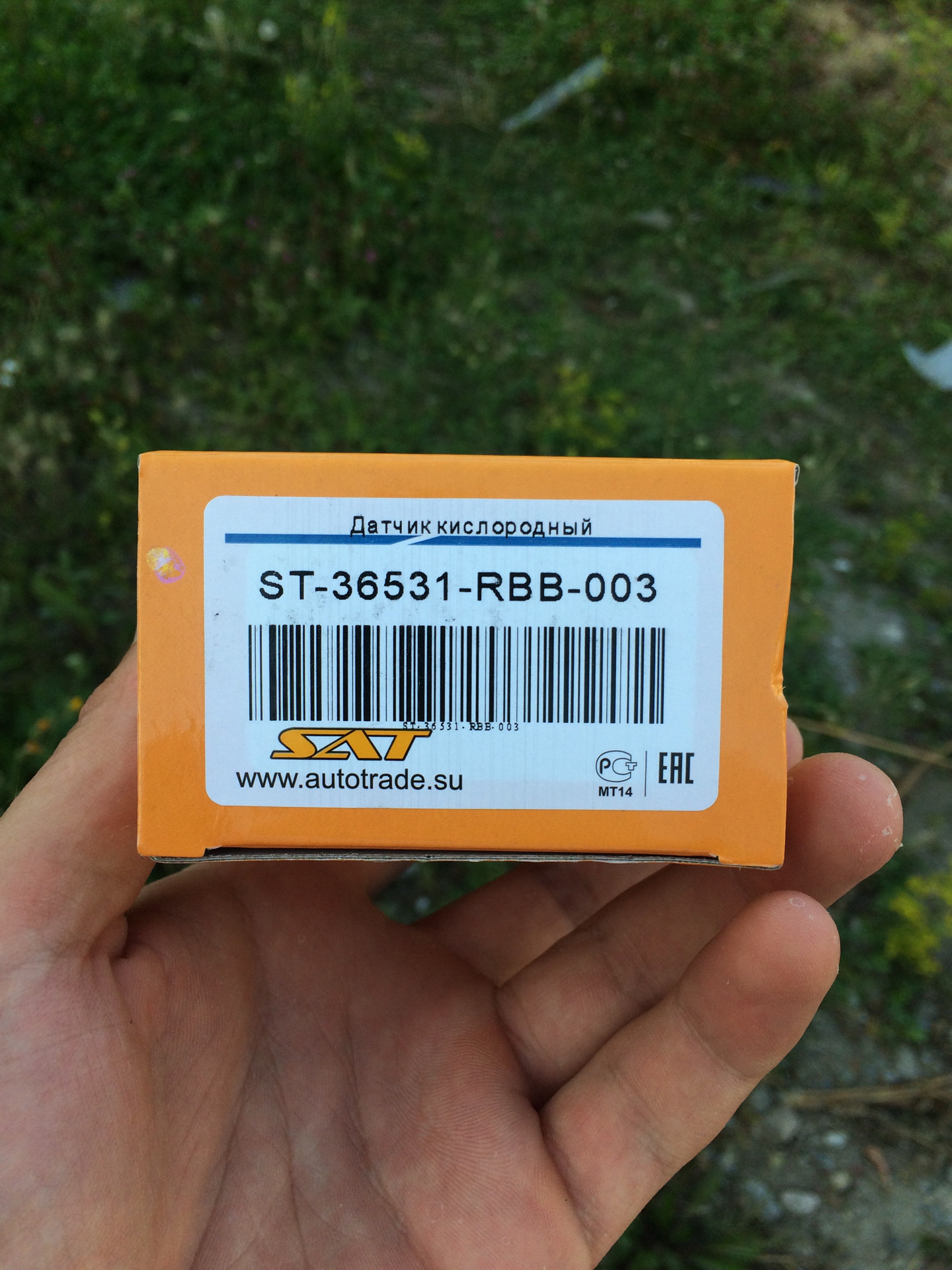

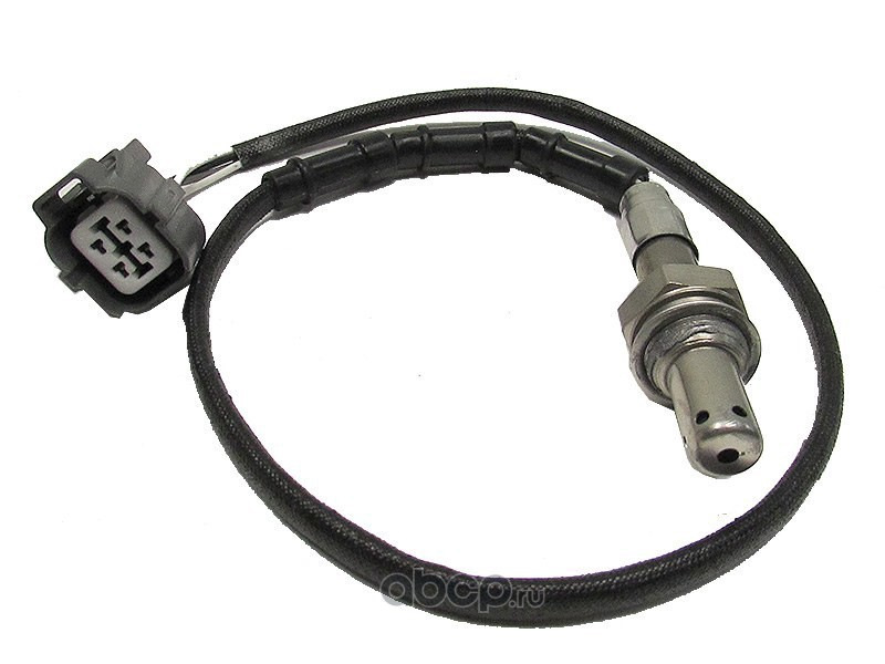

Купил лямбду первую фирмы SAT ST36531RBB003 подсмотрев у аккордов что ставят такую и ходит нормально.
Поменял, чек погас Ура! 👏
Надолго ли? 🤔 посмотрим.
Запчасти на фото: ST36531RBB003
