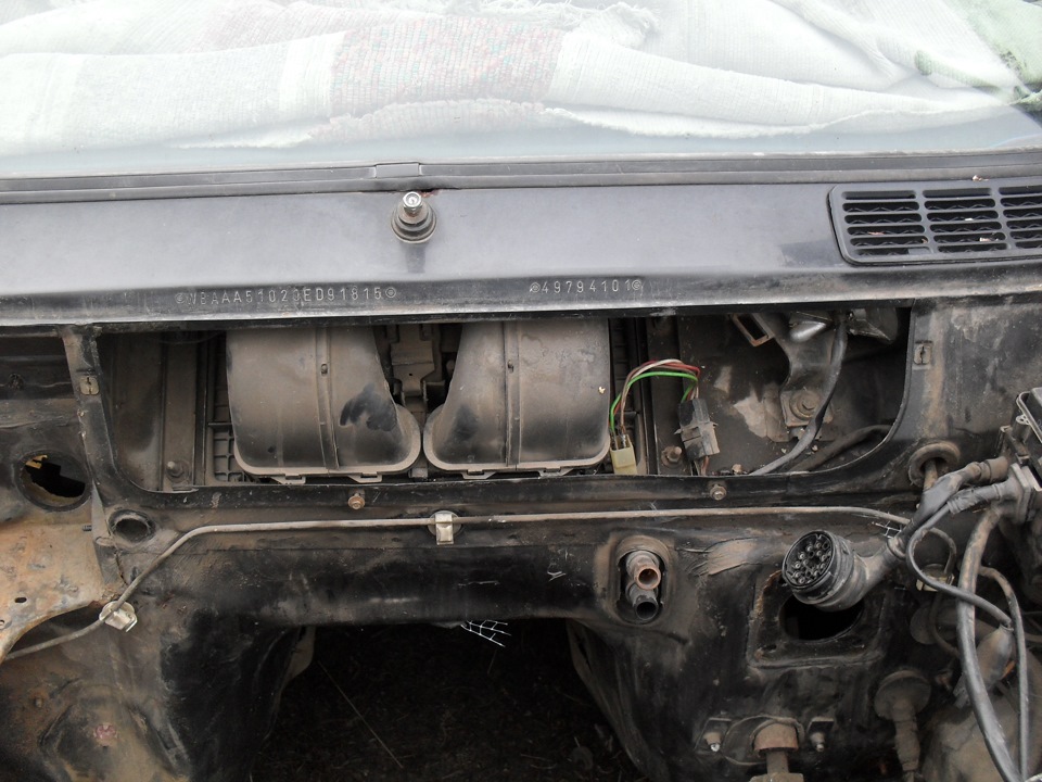

На днях притащил е30 на эвакуаторе и сегодня начал продолжать разбирать ее.
Снял задний бампер но усилитель несмог-все болты заржавели, варворски нехочу так что думаю что делать, а сам усилитель под замену.Потом в салоне по возможности все снял как можно больше-осталось дело за торпедой.
Опытные на раз бы все это сделали а я каждый раз бегал домой к инету как что и где откручиваеться.
Дыры засек впринципе как и у всех в заглушках на полу.Затем содрал шумку в подкапотном пространстве и промерил стаканы-завал по крайним крепления стоек-900мм а должно быть 930мм и уж точно уведен правый-так как его сторона билась.
Комментарии 2
не так уж все и плохо)
да тоже так думаю-но вот правый стакан немного все портит
