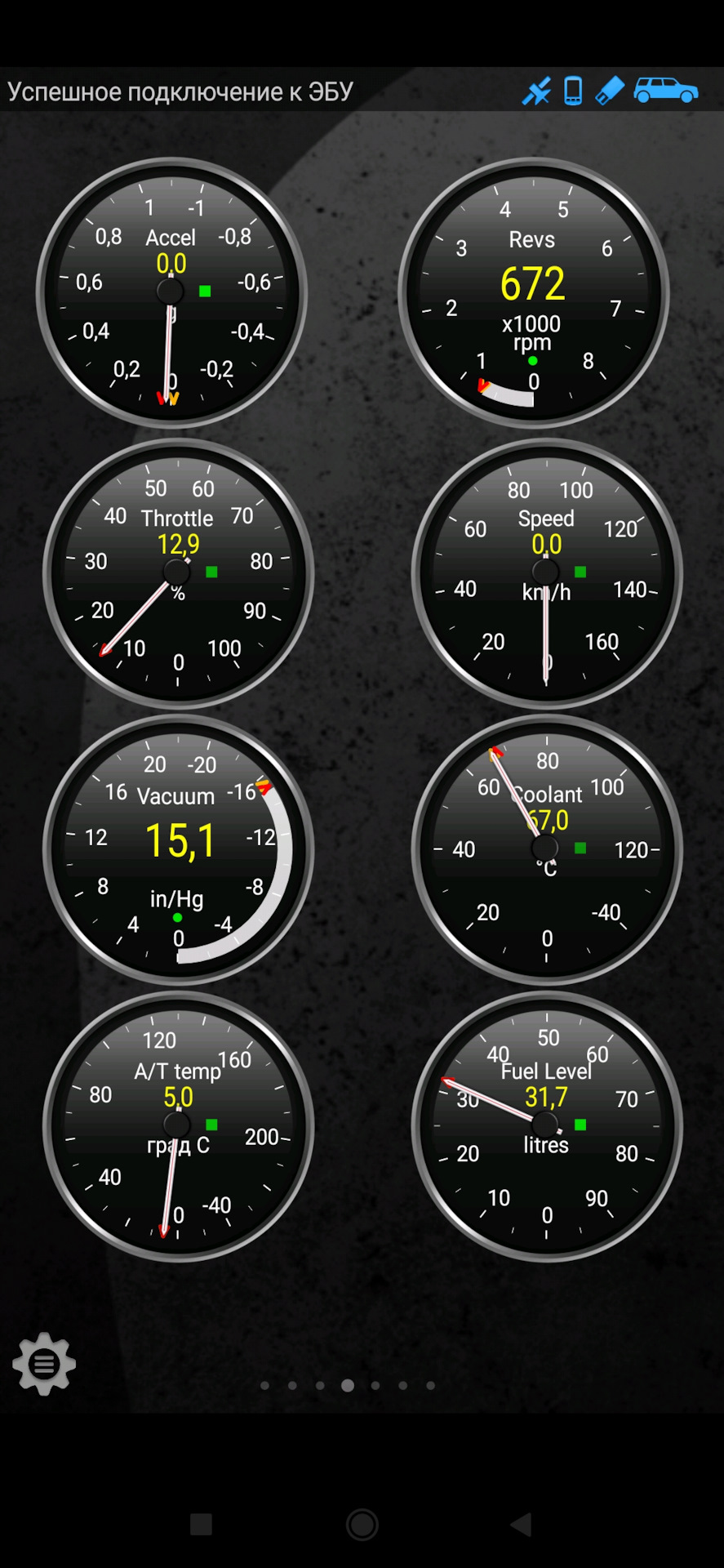

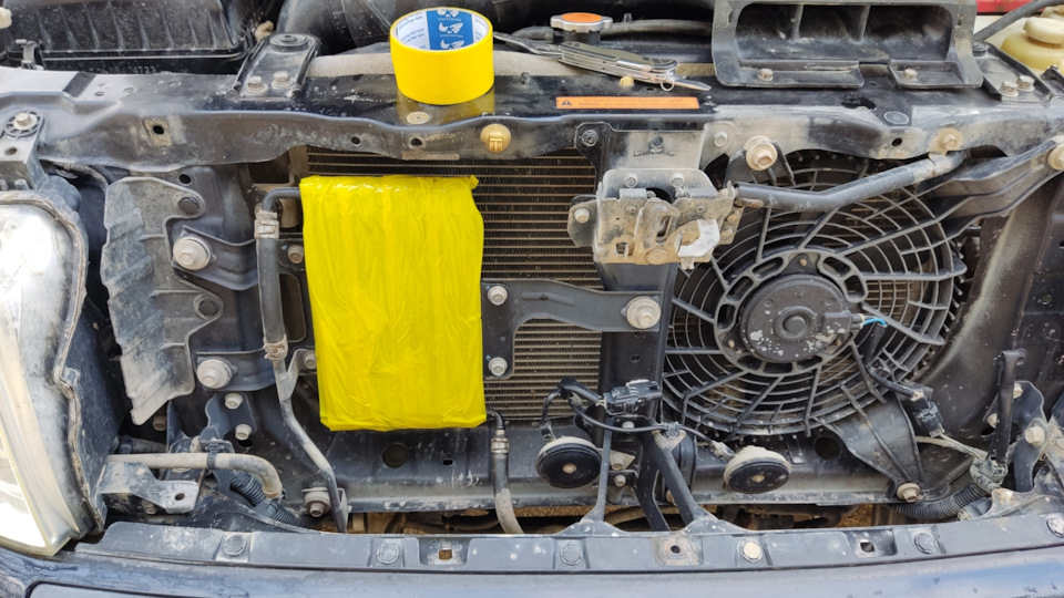

Итак машина дубайская, а как известно там зимы нет от слова совсем, вот и поставили инженеры масло радиатор акпп, и без термостата

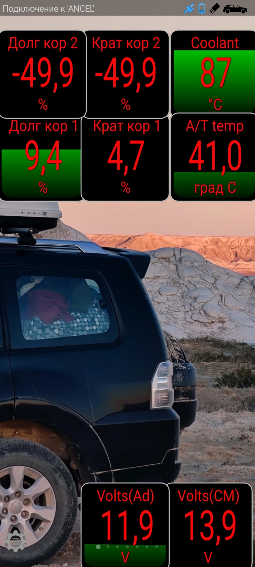

В прошлую зиму я проделывал такие же манипуляции с картонкой но делал замеры
по замерам у меня вышло при -7 за бортом и скорости по трассе 100-120
вот такие данные
после всех моих манипуляций я получил вот такие цифры
Можно конечно домотать что-то более пористое чтоб еще меньше продувало радиатор, но у нас уже кончились эти самые морозы и я остановился на этом абгрейде)
Как будут следующие морозы буду попробую домотать чего-то поплотнее и снова провести замеры

Не мешайте машине работать. Один, второй радиатор ставит, второй в тряпочку заматывает. От нечего делать? У меня с 2008г ничего не греется и не замерзает без всяких вмешательств.

Вчера вернулся из поездки: на трассе -26-28 С, мотор прогрет до рабочей +-77 C, АКПП прогрелась до 89 С (морда закрыта).
Как по мне, у вас сильный недогрев. Но как раз был в дороге и общался с Колей, у него 3.0 и АКПП недогревается.

Это у меня +40 при -7 за бортом что тогда будет при -28 🥶
Было вот так после тридцати минут прогрева на автозапуске, а потом 50 когда по городу ездил😅
Идея хорошая 👍но с термостатом всё таки лучше
