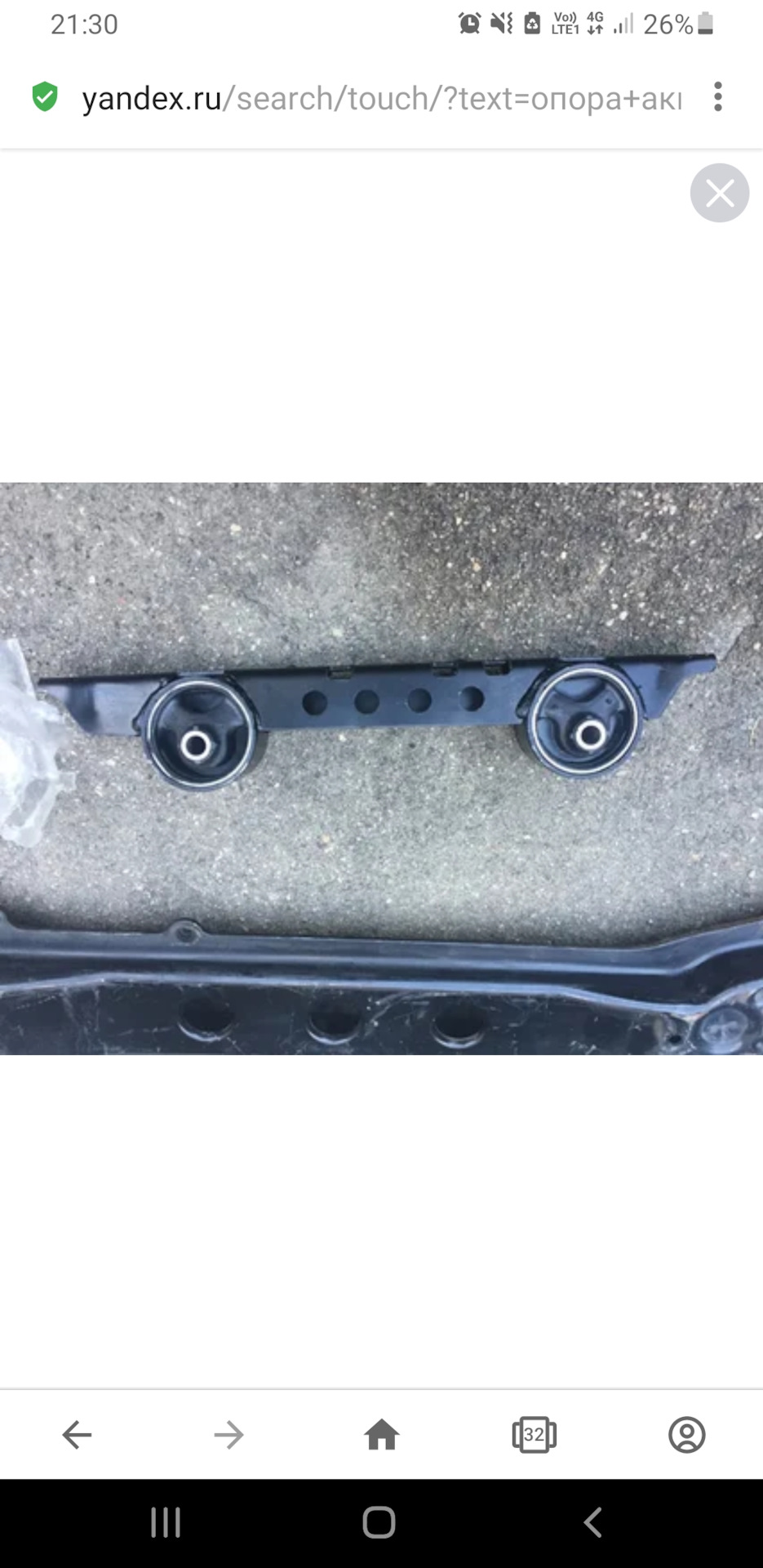

Привет! До конца не решил! Заменил подушки коробки на подушки от раздатки нивы! Кто уже тут так делал! Есть борт журнал на драйве! Поставил сначала прорезями как нужно одна сверху другая снизу результат ноль! Потом развернул и вуаля стало примерно в два раза меньше вибрации!
А можно подробнее как правильно прорезями развернуть надо? Я тоже Поставил нивовские, вибрация только усилилась
Вот как у тебя на фото это их рабочее положение! Я сначала поставил так же! Но изменил в вибрации не ощутил! Повернул что бы прорези были по бокам! После появились изменения в лучшую сторону!

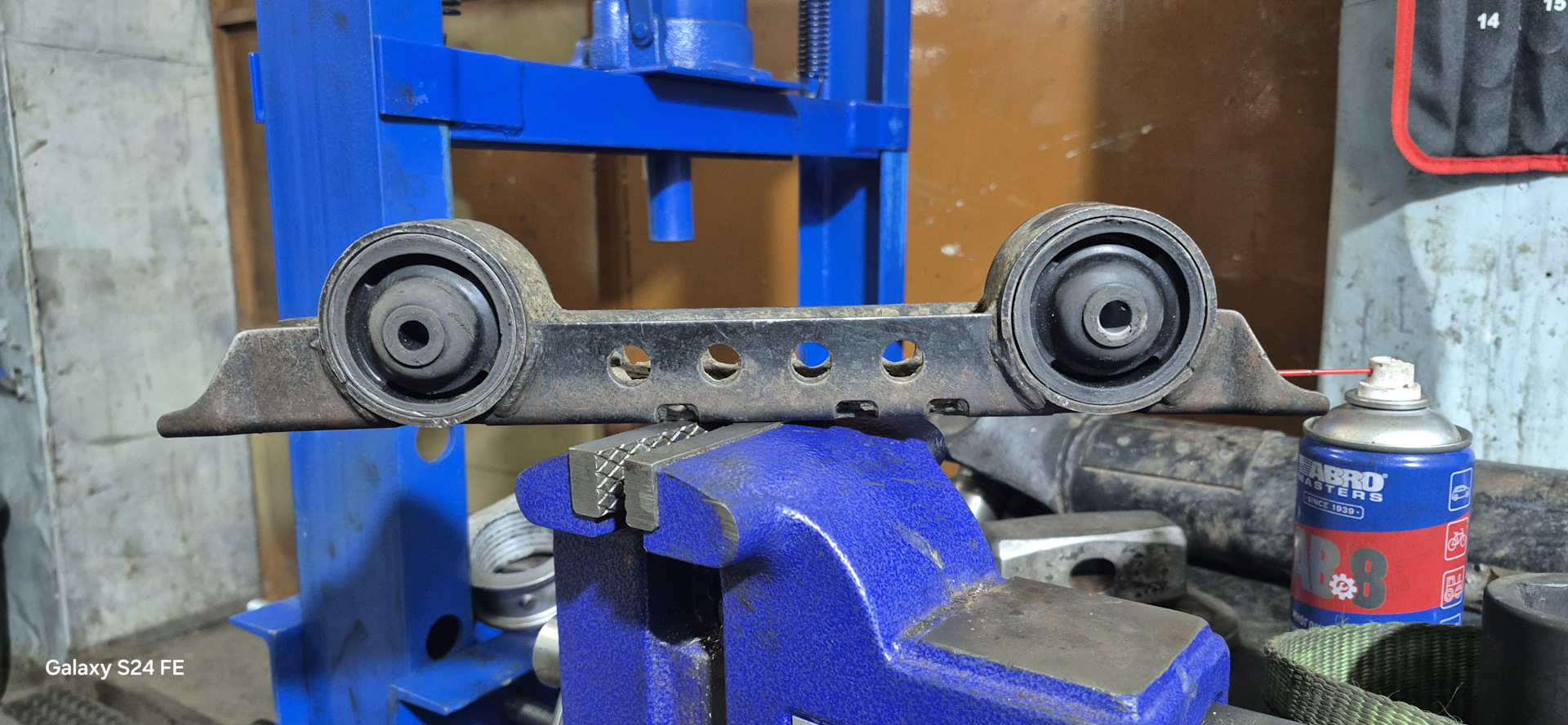

Обязательно! Да сколько я за все время их менял на первой машине они очень быстро ложатся на балку! Я поставил китайские вчера на коробке!так как они лежали дома уже куплены давно! Результат стало ещё больше трясти)))😄
не забываем что эту опору можно поставить не правитьно со смещением акпп может встать. сколько не покупал их из заменителей жили не долго. впресовал от нивы, немного жестковаты но растрясаются и норм, вибраций нет

Имеете ввиду 2 сайлентблока или же есть железяка которую везде зовут опорой ?
железяка на которой 2 сайлентблока в сборе

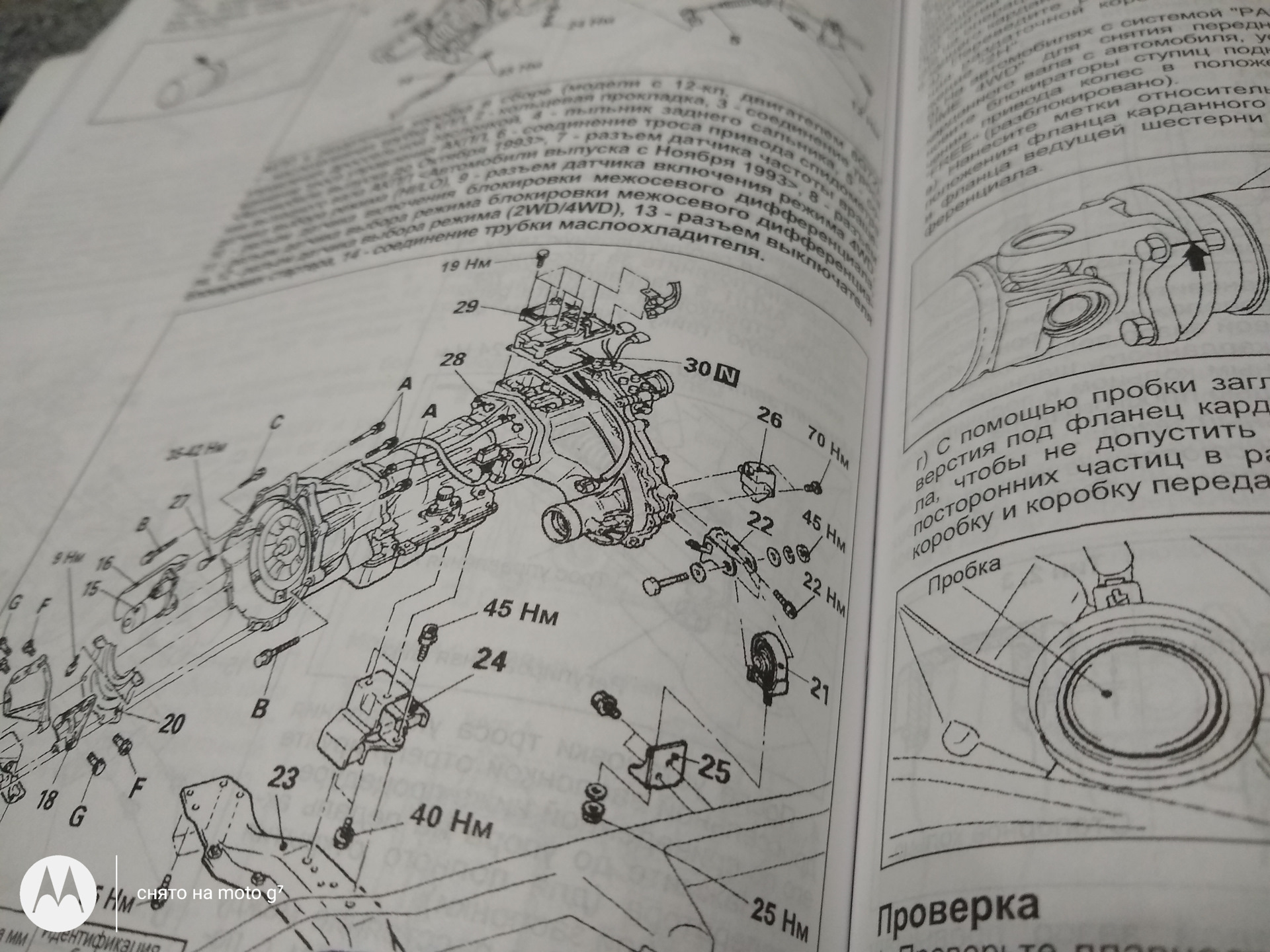

Ограничитель сбоку коробки в норме?
Внутри неё втулка не прижата к какой-либо стороне?
Это конечно самое простое и банальное.
Просмотрели все буквально вчера на предмет прилегания к кузову все в норме! Врать не буду не знаю что за ограничитель на коробке! где находится подскажите ?

Под номером 21.
Опора раздаточной коробки.
Справа по ходу движения
Если под этим номером то ее вообще нет и небыло! На первом паджерика тоже не было! На сколько я знаю эта подушка очень не часто встречается!
Ну, возможно на Вашей модели и нет.
Я просто в свое время решил заменить эту типа подушку. И вот как раз после замены и появилась вибрация. Внутренняя втулка обрезиненная прижата оказалась к стенке этого ограничителя ( а никакой ни подушки вовсе ). Ослабил, отрегулировал снова и всё, вибрация пропала.

Под номером 21.
Она с лева)))
Точно:)
