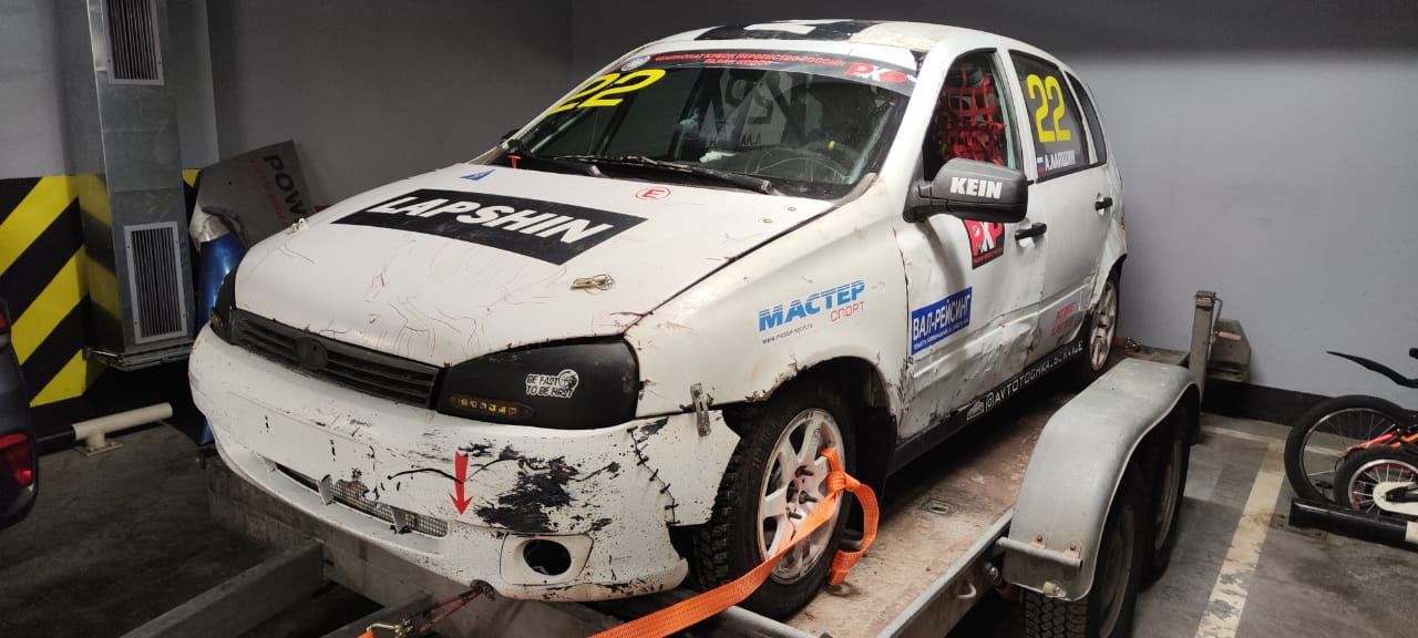

Утро старта — на улице "минус 19", морозец. Первые километры все отлично, вот только тягач как-то непривычно тяжко тащит лафет с машиной. Останавливаюсь — от прицепа идет запах перегретых колодок, 3 диска из 4-х ощутимо теплые, диагноз ясен — закисли (либо замерзли) тормозные тросы и не дают колодкам нормально растормаживаться. Трехчасовые танцы с бубнами на обочине не приводят к результату и остается только одно — сгоняем спортивную с лафета и своим ходом до Ульяновска! В принципе передвижение на спортивной машине категории "Production" по ДОПам вполне комфортно: печка греет, свет светит, резина гражданская шипованная, досаждает лишь отсутствие шумоизоляции — в салоне шумновато и от крыши ощутимо тянет холодом. Добрались поздним вечером до Саранска, поужинали, до Ульяновска остается 150 км. и тут на приборке странно мигнул желтый треугольник. Я не заметил что это было и не придал значения, но через небольшой промежуток времени все повторилось вновь и на дисплее зажглось "Engine oil level low". Всю дорогу температура скакала в районе 20 градусов мороза и честно говоря я списал данный момент на "глюк", но через короткое время все таки остановился и проверил наличие масла по щупу — щуп был пуст! Утреннее происшествие с лафетом, теперь непонятно куда девавшееся масло из мотора! Отличное начало гонки! Заглядываю под машину — вся защита от радиатора в масле, все днище, вплоть до среза глушителя, в масле! В голове проносятся картины одна страшнее другой! Доливаем масло до уровня, заводим — посторонних звуков двигатель не издает, ничего не капает! Мистика! Не знаю, что было бы с мотором, будь там не "Cupper", но очевидный факт — мотор в норме! Доезжаем до Ульяновска, контроль уровня — ушло пара сантиметров по щупу. Странно, но все разбирательства утром, а сейчас ночь на дворе, время спать!

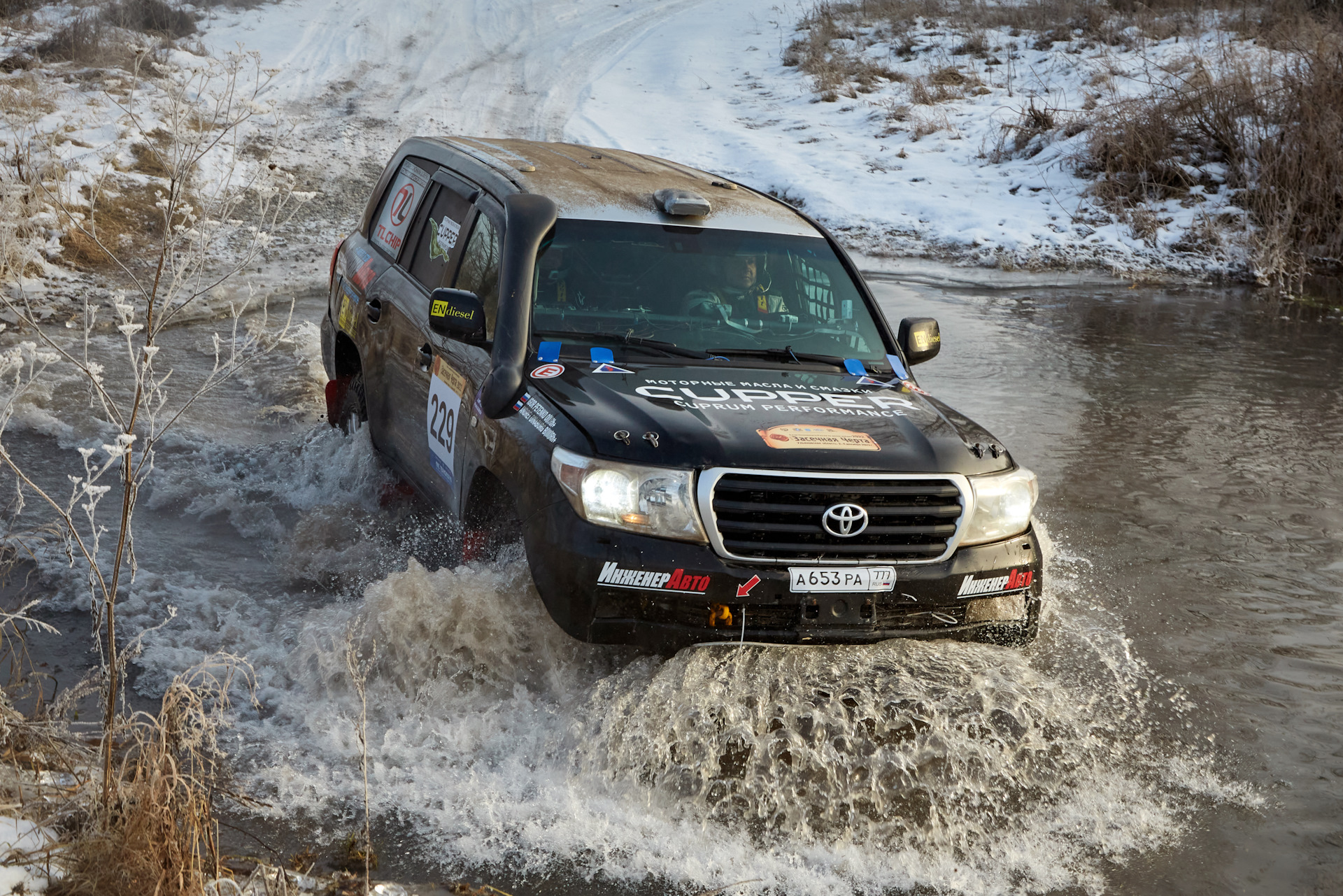

Сняли защиту, все отмыли, но ничего критичного не выявили. На всякий случай поменяли масло (ибо доливать нам уже было нечего), поменяли фильтр и прикупили пару канистр на доливку, решив следующее: гонка состоит из нескольких кругов по 100 км. каждый, если машина будет расходовать "щуп" масла за круг, то мы просто будем доливать уровень на регрупинге и таким образом сможем проехать гонку, если будет жрать больше — доливать будем прямо на трассе. Ну а узнать реальное положение дел с расходом было проще простого — в этот день была официальная тренировка перед стартами, куда мы и отправились.
На лиазоне (путь до тренировки. 60 км. по трассе) расход масла — НОЛЬ, в боевом режиме (скорость до 100-120, мотор в основном 3000 об и выше) — НОЛЬ! МИСТИКА!

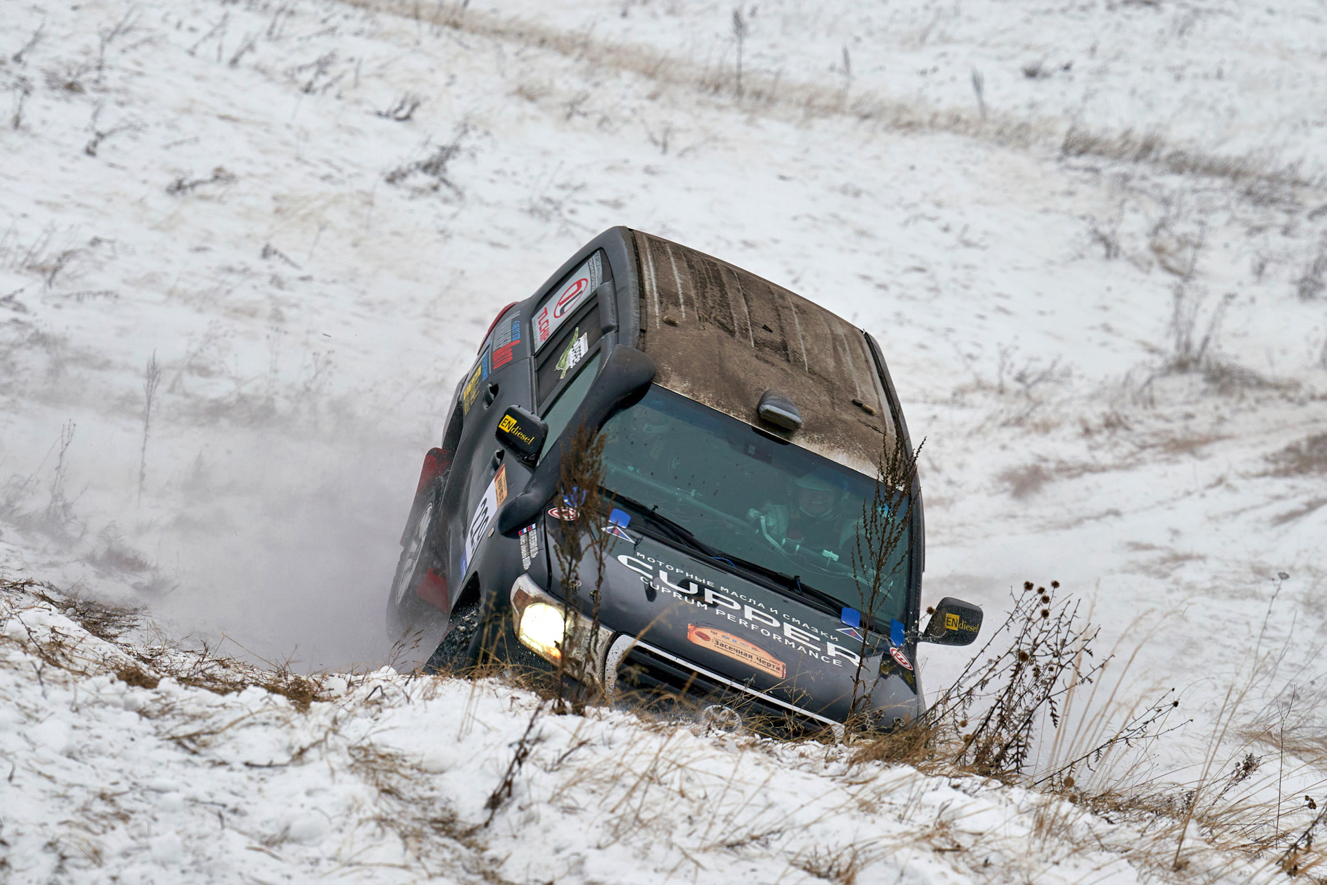

Утром стартуем на первый круг уже пободрее, но без фанатизма — цена ошибки на зимней гонке очень высока и "потеряв" машину на трассе, обычно теряешь и финишный створ. На шестидесятом километре "достаем" сразу две машины из своей группы — оба экипажа из одной команды и очевидно, что один страхует второго. Обогнать невозможно — перед впереди идущей машиной "висит" довольно плотная снежная завеса и значит надо ждать. Трасса проходит по полевым дорогам и скорости довольно высокие, в какой-то момент штурман молчит, но машина неожиданно взмывает вверх на трамплине и приземляется на пересечении довольно глубоких канав! В этот момент, честно говоря, я подумал, что на этом гонка закончена, но каким-то образом машину удалось отловить и мы продолжили путь!
Чего не скажешь о соперниках впереди… Паджеро шла четко на хвосте у Тойоты и пилот слишком поздно заметил крутой правый поворот, который выполнила Тойота. На короткой машине на такой скорости выполнить этот поворот было равнозначно "ушам" и пилот выбрал единственно возможный вариант — спрямить траекторию и уйти в пашню! Итог — "минус" подрамник, рычаги, стойка! Гонка для них закончена. Мы же догнали Тойоту и продолжили путь вдвоем, вот только от штурмана давненько не слышно никаких команд! На вопрос "ты в легенде?", получаю ответ, что "нет, надо сориентироваться", а значит "блудим"!

Думаю, что у вас просто перемёрз сапун и из-за повышенного давления картерных газов масло давануло из всех щелей. А потом в сервисе он оттаял и всё вернулось в норму.
Именно так и было. Шланг сапуна перемерз на входе в "помойку" — улавитель картерных газов. Шланги рукой прожимались нормально, а вот на самом входе все было наглухо замерзшее. На обратном пути при подъезде к дому ситуация повторилась и пришлось чиниться прямо на объездной Владимира

Лех, заканчивай! 😂😂😂 Данная ситуация исправляется довольно просто — просто время от времени заглядывать в помойку и выливать ее. К слову сказать это первый случай за все время эксплуатации, когда узел потребовал внимания и я полез туда
Ну то что ты не заглянул туда перед гонкой -это понятно. А вообще — много кто борется с проблемой схожей и на зиму либо греет электрогрелкой, либо крепит к мотору, есть и с контуром для ож даже маслоуловители, их любят ребята на Субару
Я туда не то что пред гонкой, я туда вообще все эти годы не смотрел! 😂😂😂 И поверь, вылив ее, об этом опять можно забыть на 3-4 сезона 😉 сколько у нас тех пробегов?
