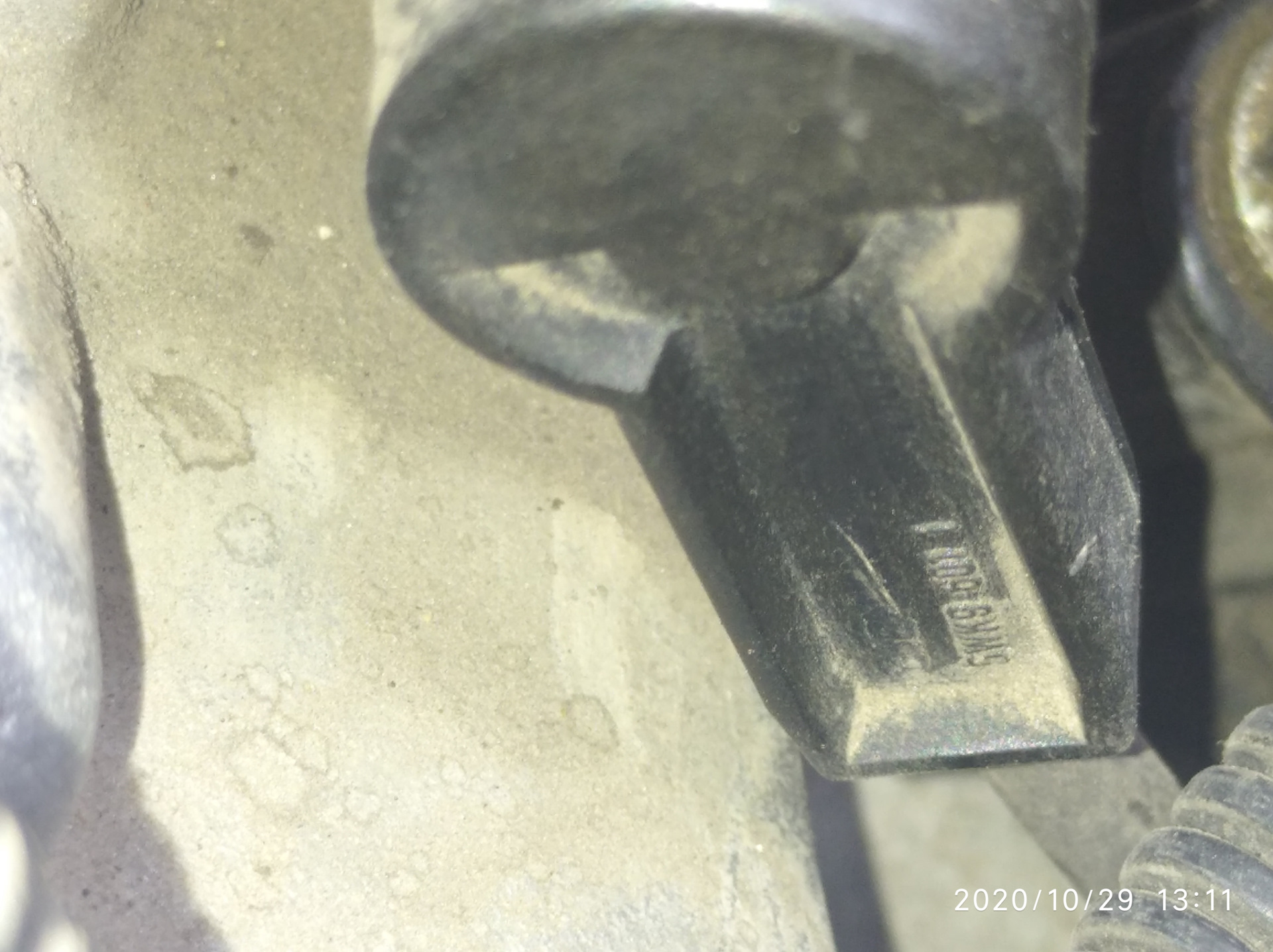

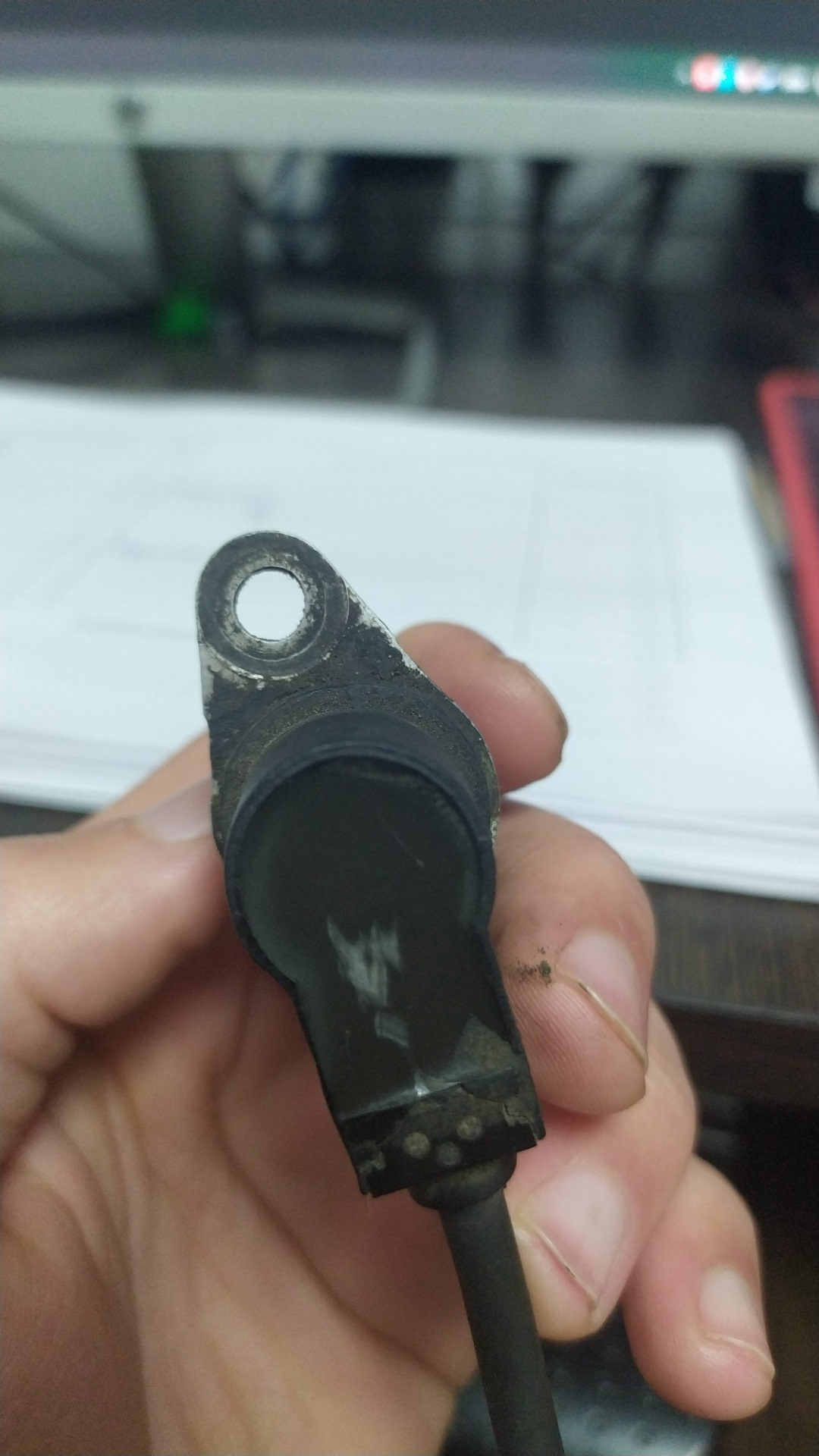

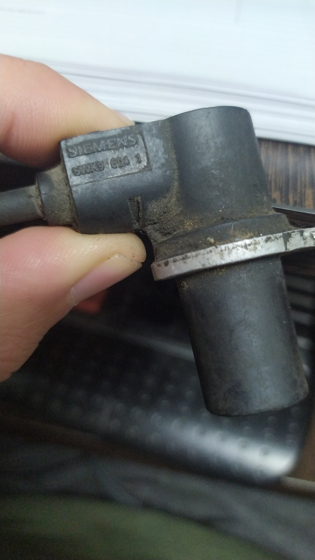

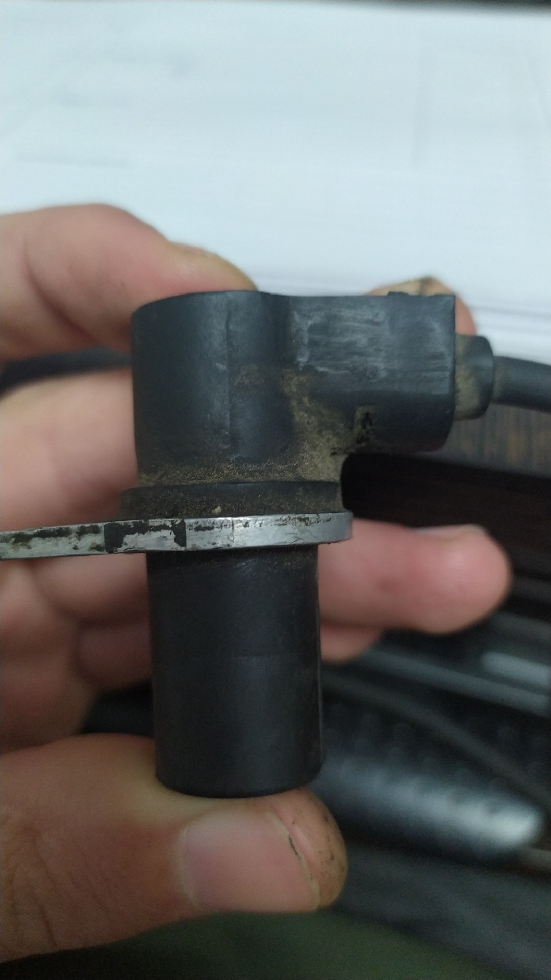

Не могу понять подойдёт ли этот датчик на m50b20, эбу мс40.1
Номера которые нашел на нем

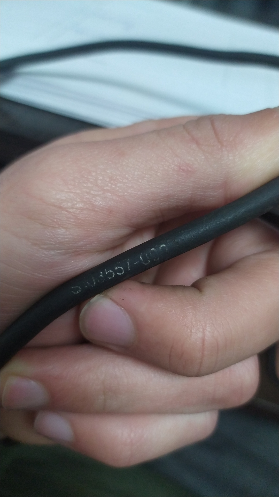

S103557-002 — написано на кабеле
Siemens 5wk9 604 1 на самом датчике, сбоку. С другой стороны стерт номер, грубо нождачкой будто. Как понял он от m52

Это ДПКВ от М52. Работает как датчик Холла. На м50 работать не будет.
Просто не заведется получается?
Если дпрв исправен, то заведется. Сименс заводится даже при неисправном дпкв. Стартером придется дольше поработать.
Не будет работать, он совсем другой.
У меня стоял несколько лет датчик с м52. Номер 5WK9 601 1, на м50б20 без ваноса, ms40.0. Работал прекрасно. При установке он не доставал до полукольца на распредвале, пришлось спилить бортик заподлицо, посадить на герметик. Твой же датчик, 5WK9 604 1, есть сомнения что будет работать.

Да, датчик от m52, это точно. Из беглого поиска, для m50 он не подходит
