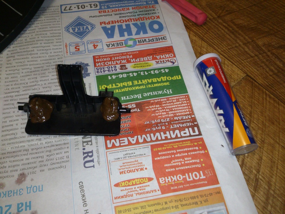

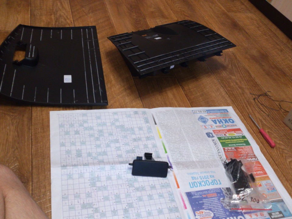

Как и у многих калиноводов 2-го поколения, сломался бардачок. С гарантией меня побрили, мол, на пластик гарантия не распространяется. Почитав на драйве как другие пользователи справлялись с этой бедой, занялся бардачком в ближайшее свободное время.
Купил ремкомплект бардачка для ЛК2 за 300р (найти его было не очень просто), разобрал бардачок, вытащил сломанный замочек. Новый усилил холодной сваркой и поставил на место. Бардачок склеил моментом.
Несколько фото:

Да я уж сам сделал:) В данной ситуации, если бы я и добился своего, то пришлось бы ждать запчасть какое-то время, которая опять бы потом сломалась. А так вообще сложилось мнение, что автомобили Ваз меняются в лучшую сторону, а вот сервисное обслуживание стоит на месте.
Действо не сложное абсолютно…больше времени тратится на гарантийную замену этой несчастной защелки… так что в этом плане гарантию даже я б послал…
Согласен, проще и надежнее самому сделать
