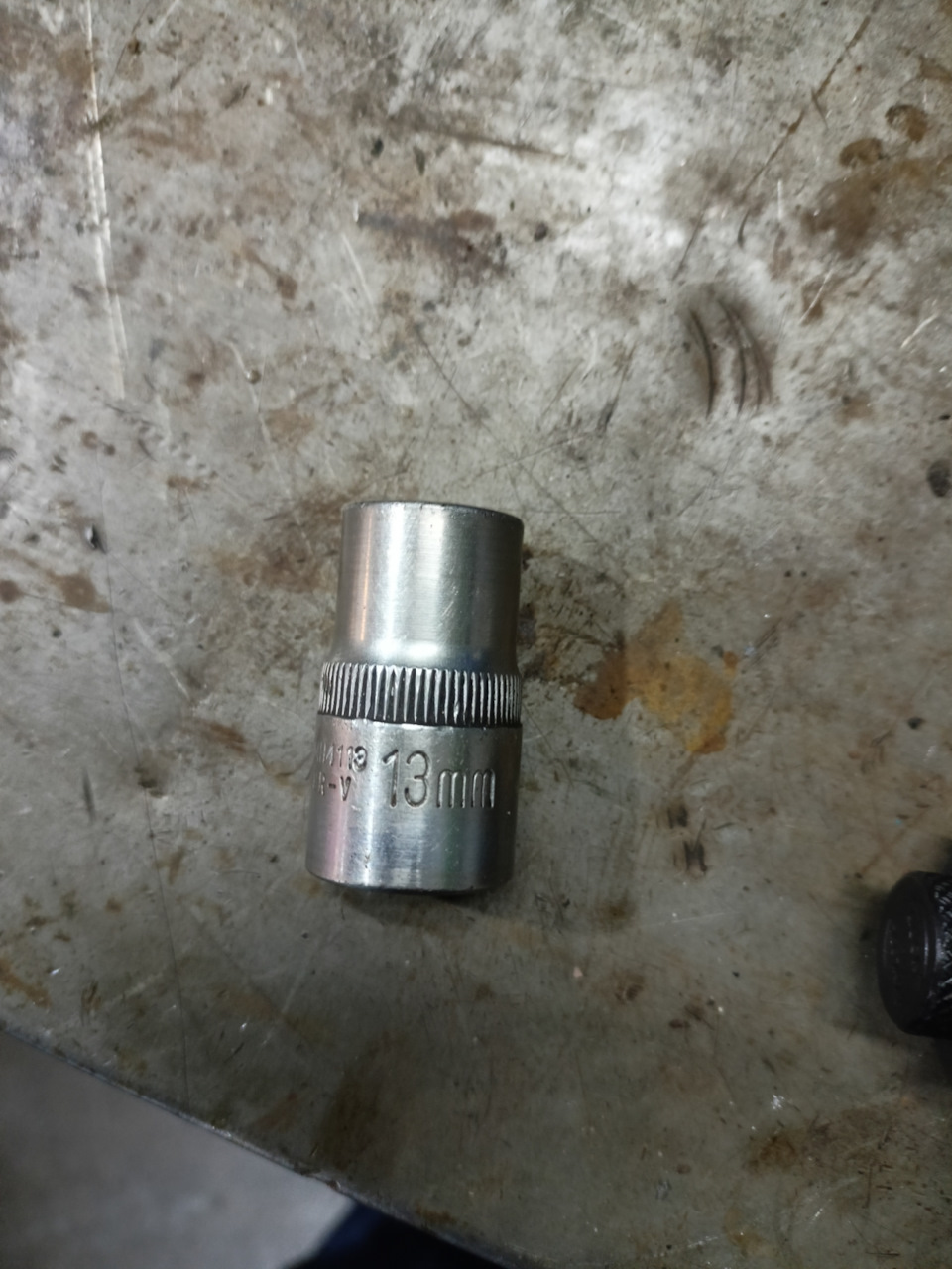

Такая проблема говорит о том, что поводок провернуло на шлицах. Сервисник проверил что шлицы на валу чистые? Если их не прочистить, то опять может провернуть. Ну и при затяжке надо проконтролировать что гайка не упёрлась в вал и хорошо прижала поводок, а то после срыва шлицов, поводок второй раз садится глубже и может уже не хватить хода резьбы для затяжки.
Комментарии 9
