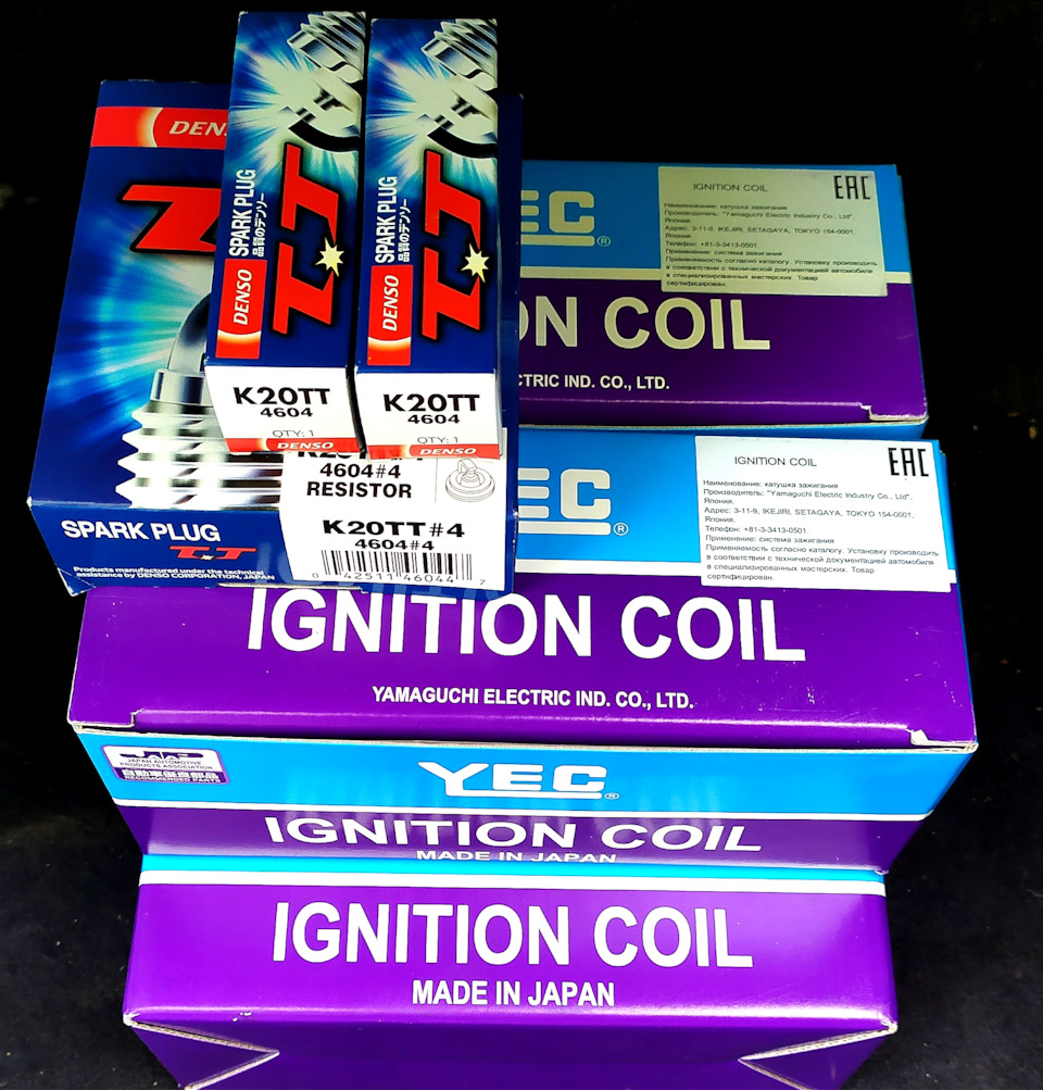

Прошёл ещё один год владения Марком, обслуживал все узлы своевременно, замены масла 5000-6000км., остальные тех. жидкости по регламенту либо состоянию. Не делал отдельных записей о проделанных ТО, пропишу всё в одной, большей степени для себя. С ДВС кстати всё в порядке, после капитального ремонта масло в уровне, нареканий нет. Менял топливные фильтра с промывкой всей системы и форсунок, почистил ДЗ, воздушный и салонный фильтра при каждой замене масла, жидкость в дифференциале, жидкость тормозную, задние тормозные колодки, свечи зажигания, катушки зажигания, одна топливная форсунка вышла из строя, помог vasilmann — отдал свою (спасибо друг!), перебрал стартер, обслужил АКБ, поставил клипсы крепления коврика, а в остальном всё идеально.

— Denso K20TT, 4604 — свечи зажигания, 6шт.
— Yec, IGC107A — катушка зажигания, 6шт.

Как катушки? Нормально?
Рома, привет. Нормально, ещё летом ставил нареканий нет.
Привет привет.
Всё понял.
Только сейчас хз как будут по качеству, думаю сам знаешь, какая обстановка в этой сфере.
