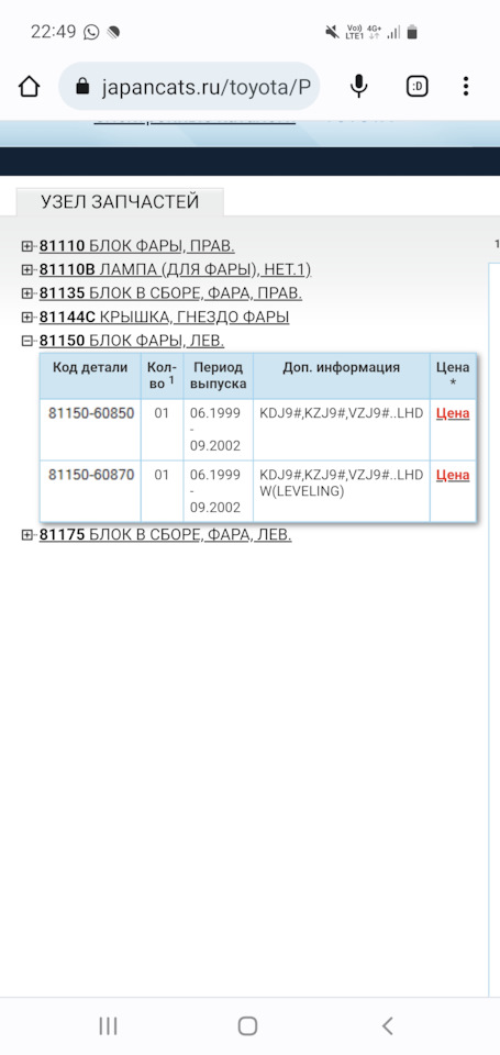

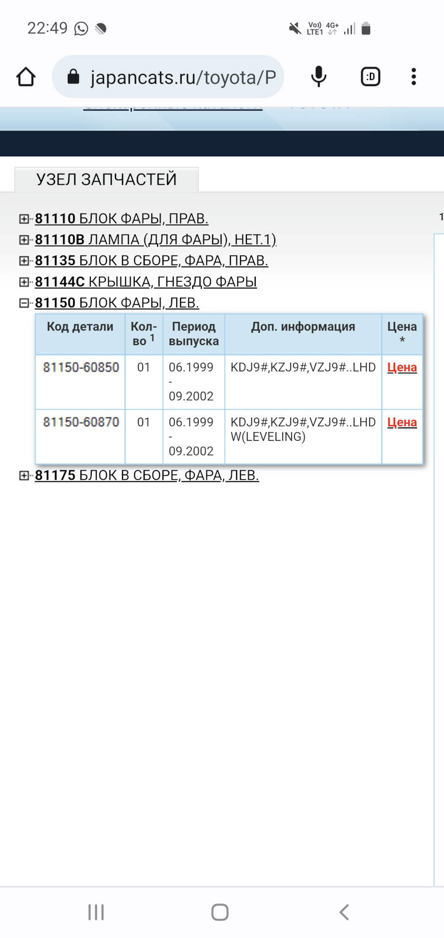

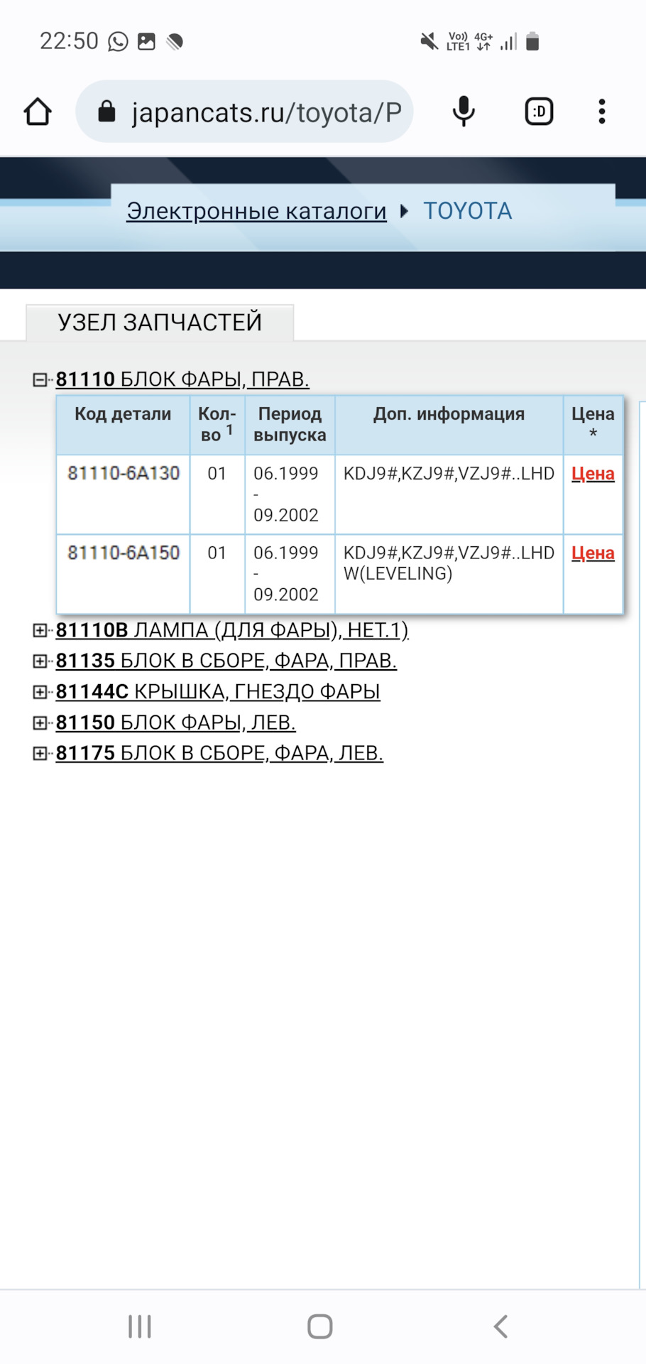

Так как на Прадике несмотря на новые фары, свет не очень( Поэтому хочу сделать нормальный свет и установить электро корректор фар.
Номера что на прадо форуме к сожалению не бьются( В связи с этим вопрос может кто подскажет номера или где купить.
Так же готов купить фары с моторчиками корректора фар по ремонт. Буду рад любым советам и подсказкам.
С правого руля корректоры подойдут же? Или они вообще были только на леворуких?
Может кто напишет номера фар с корректором которые! Буду очень благодарен.

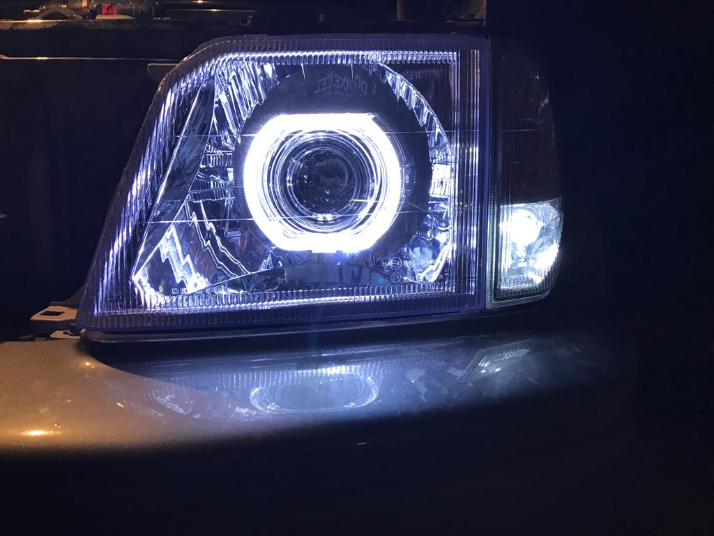

1. Фонари с коротыша. Те которые круглые. Свет отличный. Вид- на любителя. Мне не нравится, но ради хорошего света — смирился.
2. Лед Линзы, в квадратные фары. Кто то сам колдует, я рекомендую все же профи- проще, быстрее и качественнее, чем среднестатистическое колхозание автолюбительскими руками.

Однозначно Лед. Благо опыт есть www.drive2.ru/l/610419994634767694/

А я вот чет не очень пока доверяю лед линзам в плане долговечности. Зная какие китайцы криворукие, как перегружают диоды и как забивают огромный болтяру на перегрев. Особенно после просмотра видео типа этого:
Служить им в лучшем случае пару лет. А лед-линза это не лампочка. Её так просто не заменишь. А цена у них не малая. Я вот сам думаю как бы улучшить свет, но пока склоняюсь к би-ксеноновой линзе. Причем под цоколь не моднявый ксеноновый d1s\d2s с конской ценой, какой-нить типа H3. Чтобы можно было купить нормальные AC лампы за демократичную цену на алишке и не греть голову.
Благо опыт супер положительный с нексией друга есть. У них там правда всё проще. Рамок переходных в интернете как грязи под родные фары. Распаял фару, закрутил 8 винтиков, запаял и готово.
Чет я наоборот не очень хочу ксен. Постоянно визу одноглазых или моргающие машины)) при том что мне отдали комплект фар, в которых ксен. На фото в записи как раз они.

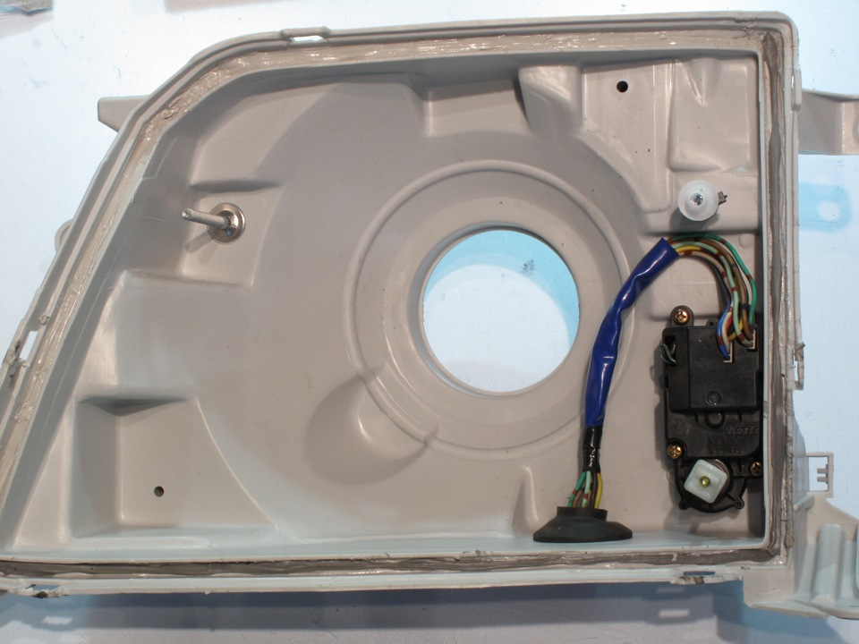

Моторы отдельно искать бесполезно, я писал и вам напишу это ещё раз. Я купил разбитые фары и взял из них моторы и сделал проводку. Фары оригин левый руль.

И разборок искать не нужно, я ломанные фары на Авито нашел и из них вынул мотопчики и внедрил их в фары которые мне делал Фокс, если читали это, и он же мне и по моей просьбе и косу сделал из моей проводки и фишками и крутилкой самого электрокоректора. Которую я купил на Фарпосте, они ставились на многих Тойотах.

У меня линзы стоят. Светят офигенно
Номера леворукие. Те что leving с корректорами
Понял, только аналогов нет с корректором(
Только бу
Спасибо! Если оригинальная фара с корректором, то аналоги будут тоже с корректором?
Не факт
Женек, найди мне моторчики корректоров, ты же спец! Можно фары с корректором
Лево/право тоже отличаются
Корректоры только на лр
