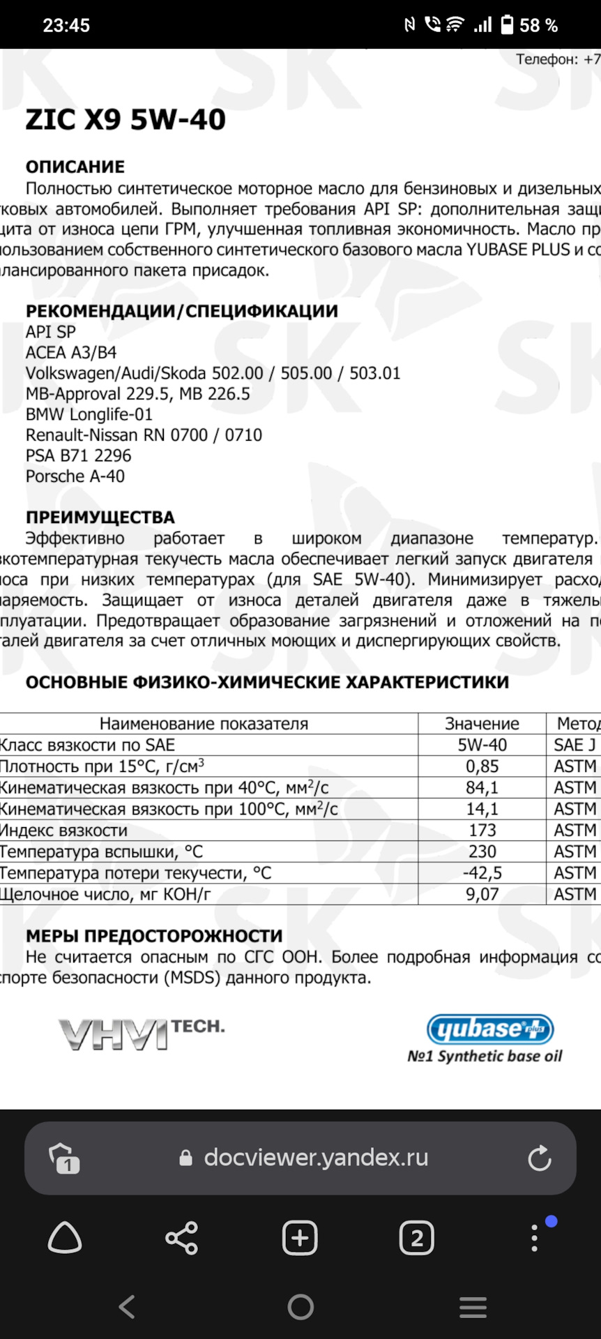

С маслом конешна номер вышел, а ведь тоже хотел танеко 5-40 залить, но почитав, пожалуй не буду. Интересно татнефть пао 5-40 как себя в морозы показывает?
Я ездил на гранте зимой на Луке генезис 5-40. Он держал. А потом подсел на Татнефть ПАО 0-40 и в весту 3 зимы лью его. Но танеко 5-40 это мимо после -25
От масла зависит

Моя на 5w40 в -28 не то что тяжело запустилась, первый оборот стартера провернуло с трудом а дальше нормально, складывается чувство что стартер на Весте хиловат

5-40 всё же не для этих температур. В 28 ещё как то, а в 32 уже всё. 0-40 надо. Хотя Лукойл 5-40 помню был более стойкий к морозу.
