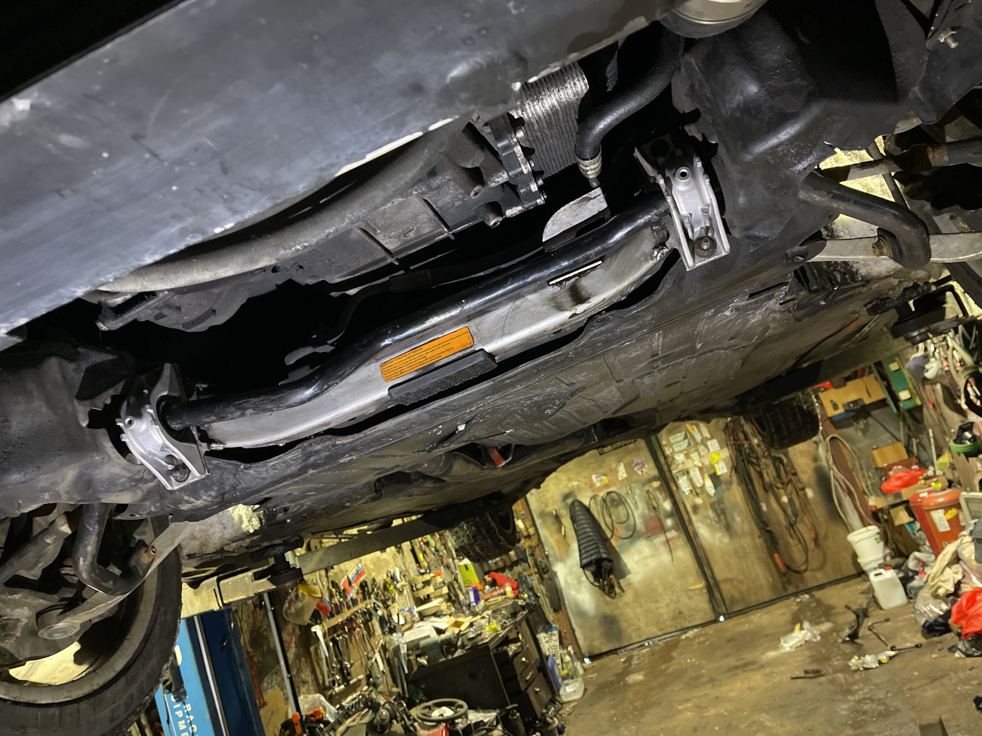

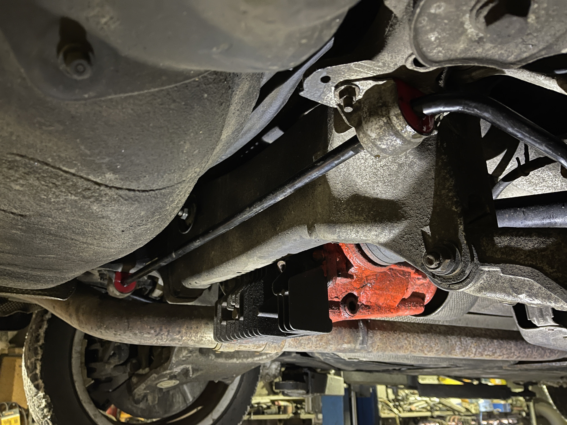

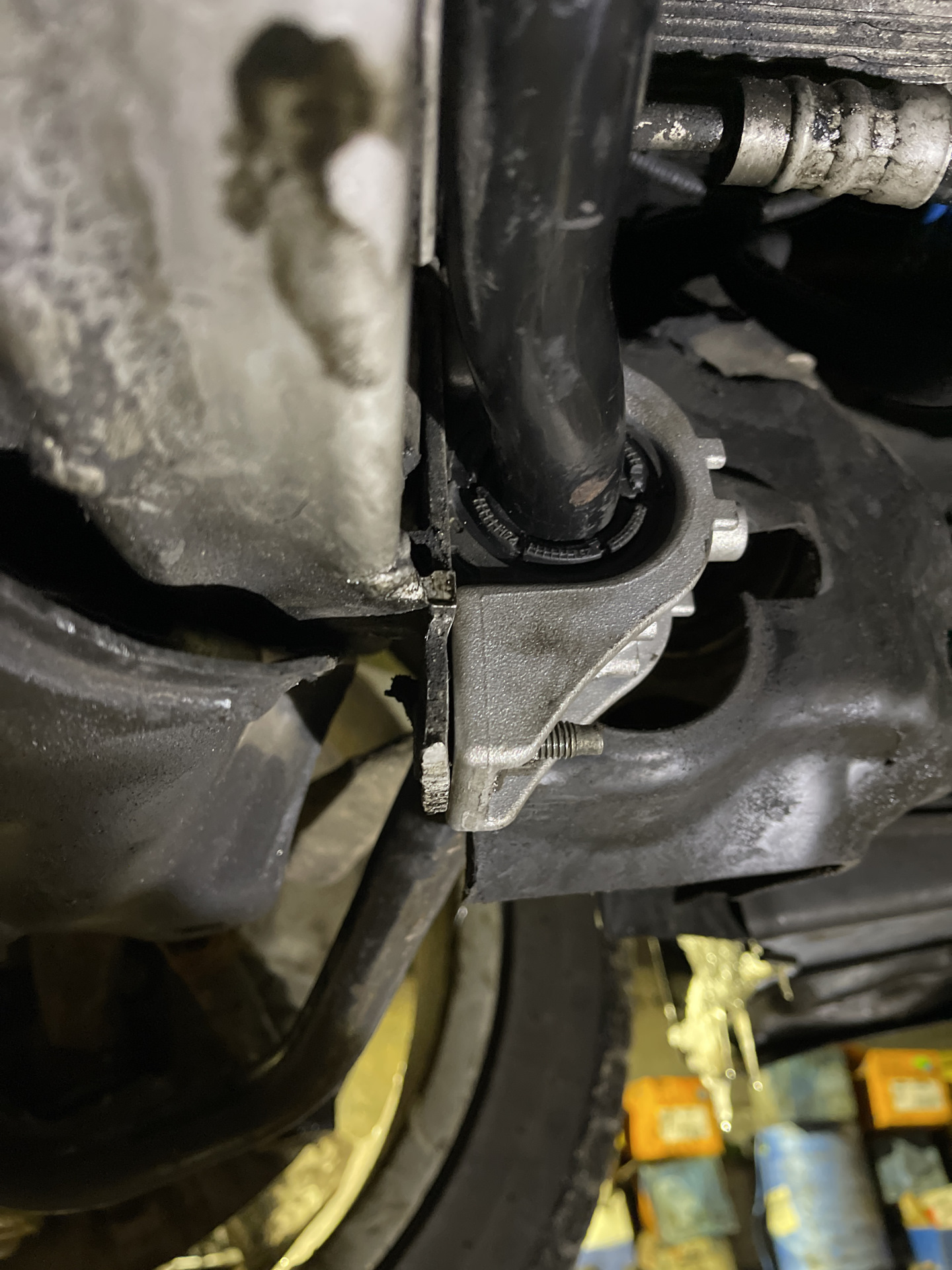

Всем привет! Установил себе передний стабилизатор от м5. Задний стабилизатор не нашел от м5 поэтому поставил на 16мм от 704 опции.

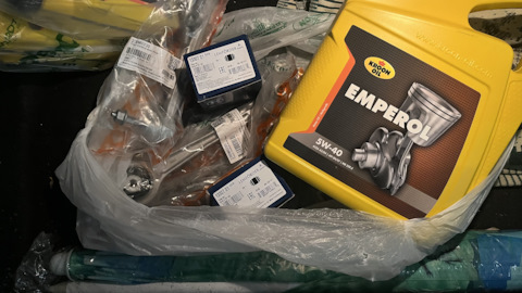

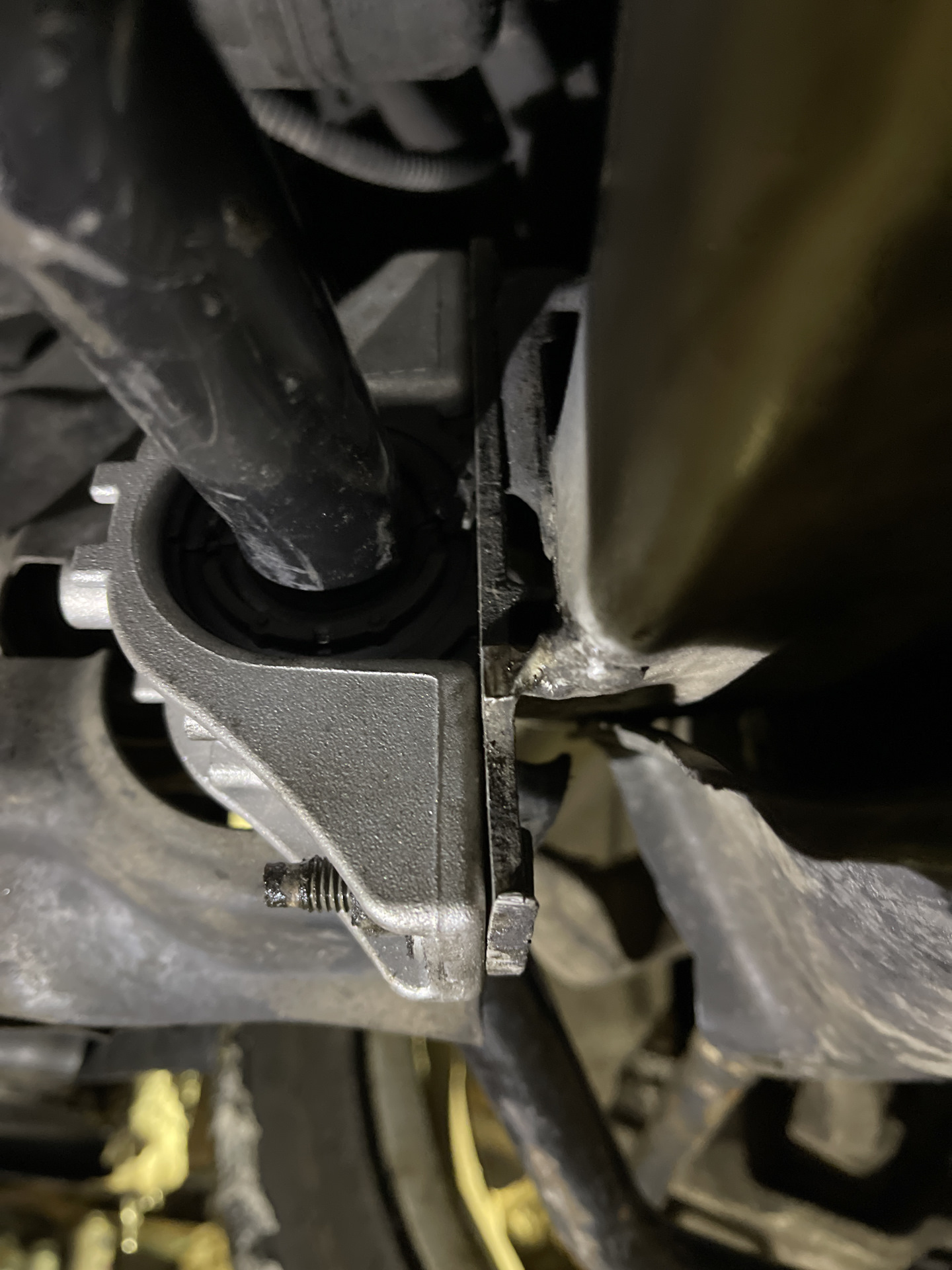

Для установки переднего стабилизатора нам понадобятся сайлентблоки и уши крепления.
Номер сайлентблоков передних м5:31352283071
Номер ушей крепления переднего стабилизатора м5: 31352283190
Задний стабилизатор установил на полиуретановые сайлентблоки.
Машина стала собраннее и меньше кренится.

Тоже заменил задний и передний стабилизаторы
Перед — 645ci
Зад — M6
ДОВОЛЬНЫЙ :)
Cильно меньше кренится, ход по мелким неровностям стал грубее, но на скорости идет как по рельсам, серпантины, на любой скорости закладывается в повороты и намека нет на то что передняя ось теряет сцепление,
осталось амортизаторы, пружины с занижением установить и будет приятно :D
Если вдруг до конца зимы иногда тебе будет казаться, что морду стало тащить наружу чаще, то это именно оно, потому как и на малых скоростях на скользких поверхностях это должно быть заметно.
Но! Я не знаю конкретно по этой подвеске, но на некоторых моделях ///М стабилизатор наоборот мягче спереди, потому как передние амортизаторы намного более жесткие чем стандарт. Поэтому возможно стало и комфортнее 😜
Комфортнее? 😂😂😂
ну если он реально более жесткий в такой же пропорции как отличаются задние, то это не очень хорошая идея, потому как ты увеличил недостаточную поворачиваемость.
Ну начнем с того что это не трековый болид) на повседневную езду никак не сказалось, стало только комфортнее😊 если вдруг попадется и задний от м5 не дорого то я и его установлю и будет все чикипуки))
