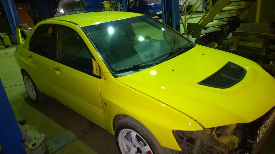

В пятницу вечером и сегодня, в субботу, продолжал сборку.

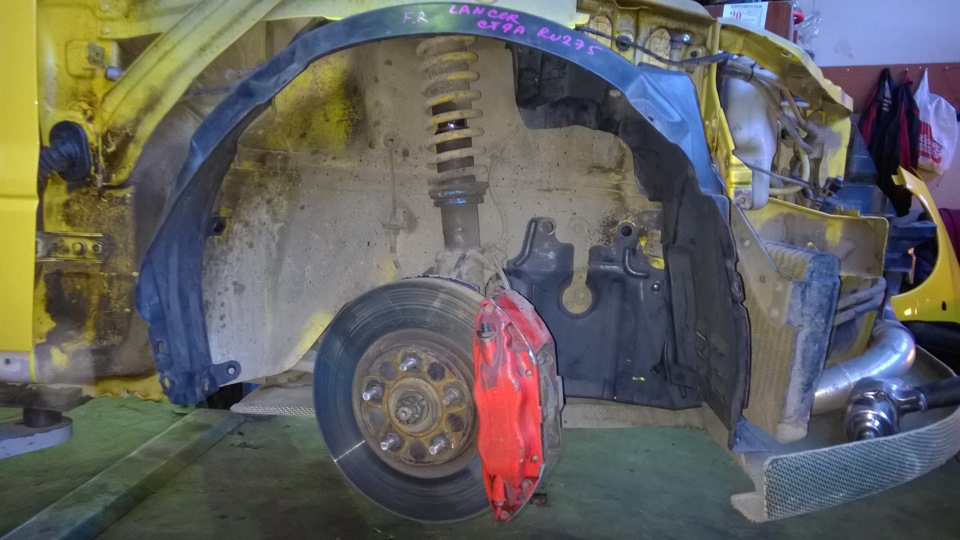

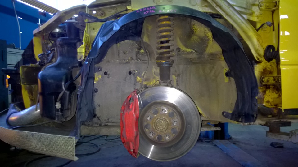

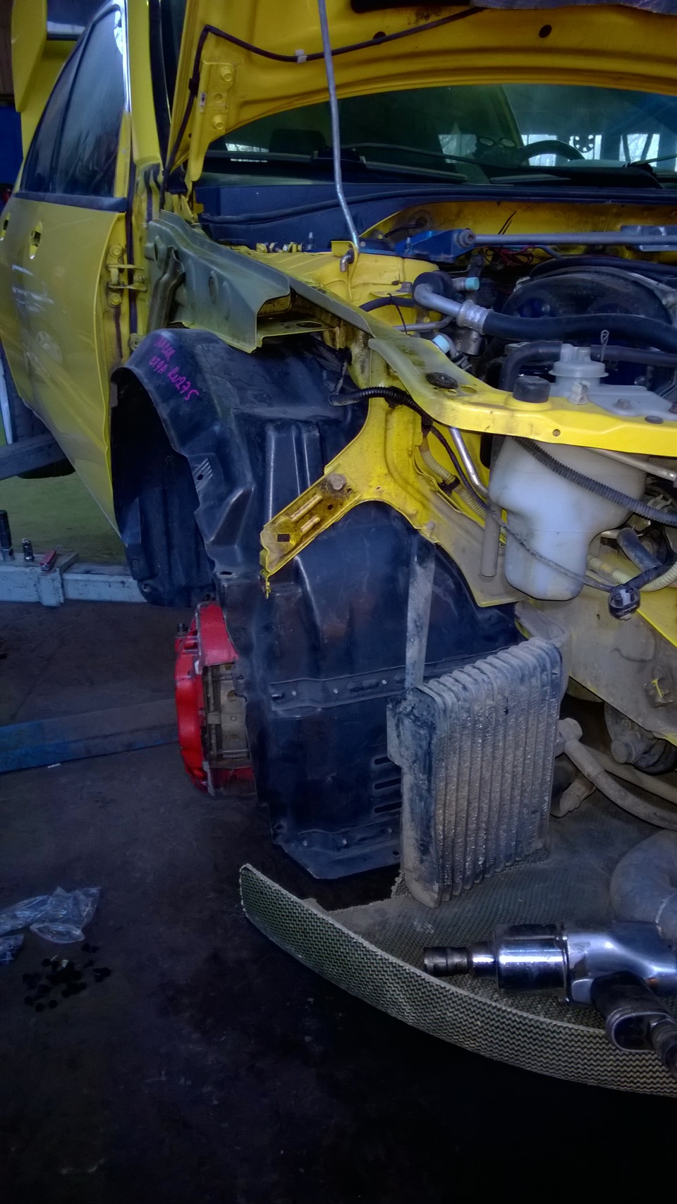

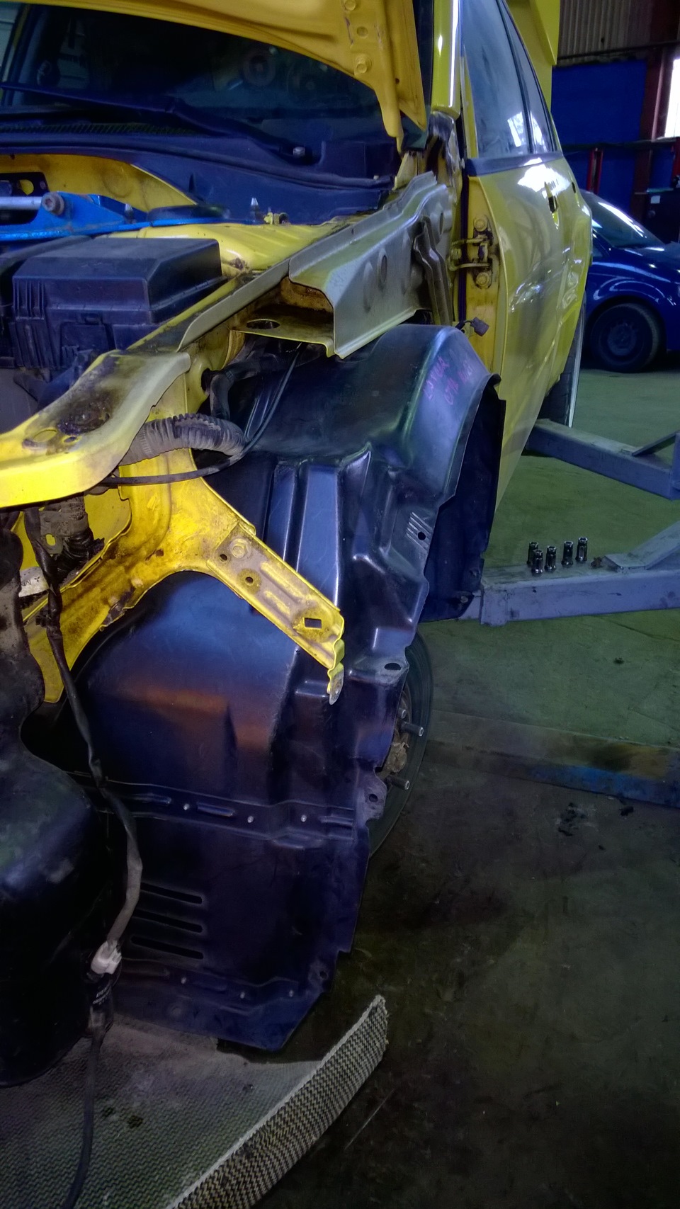

Пятница. Установка новых подкрылков. Окончательная подгонка крыльев. Промазываем все мовилем. Подгоняем и садим крылья. Затем выверяем зазоры и ставим фары. Фары не хотят вставать идеально ровно и одинаково. На этом пятница заканчивается.

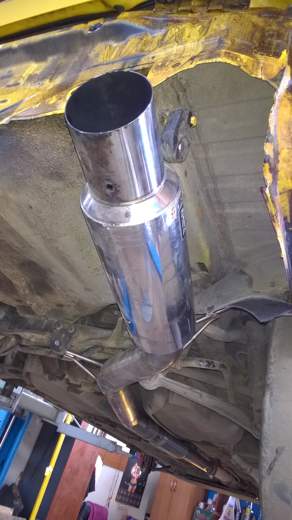

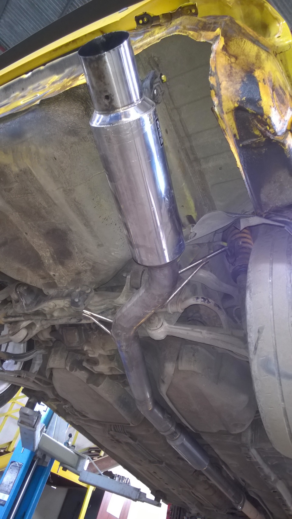

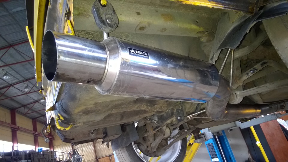

Начинаю с замены выхлопа на RS-R. Получилось вот так:
Звучит приятно. Не громче моего старого.
Далее были заменены тормозные диски на Perfomance Friction и колодки Endless CCrG. Выяснилась причина хруста правого привода. С правого внешнего привода слетел пыльник, поэтому ШРУС вышел из строя. Шрус был заменен. Так же окончательно подогнал фары и прикрутил крылья уже насовсем.
Остались пороги и бампера. Но они так и не покрашены. Обещают на следующей недели.
