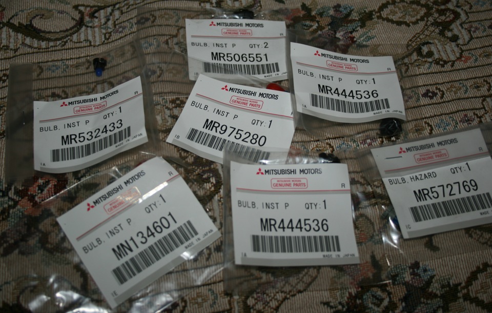

"В свете приборов."
Судя по количеству постов на Драйве, многих ланцероводов не устраивает родная подсветка приборной панели после солидного пробега их любимого авто. Справляются с проблемой кто как может, но в основном вставляют LED элементы. У LED подсветки есть свои плюсы и свои минусы, несомненно к плюсам можно отнести их яркость и дешевизну, ну а минус это неравномерность подсветки, зачастую пересвет панели и при уменьшении напряжения на диод возможность выхода из строя элемента.
В общем, решено было устанавливать родные лампы Mitsubishi с разноцветными гандончиками. Пожалуй полезно будет указать их коды и куда какая идет (для машины с авт. коробкой):
MN 134601 – подсветка цифрового одометра — 1 шт.
MR 975280 — подсветка панели — 5 шт.
MR 444536 — подсветка символов поворота, дальнего — ближнего света, чека и тд. 12шт. (их я менять не стал, докупил одну в ближний свет)
MR 506551 — подсветка символов P R N D — 4шт.
MR 572769 — подсветка кн. авар. остан. — 1 шт.
MR 532433 — подсветка регулировки подсветки, эту же лампу можно использовать в подсветку управления коректора фар, но имейте в виду что цоколи у них разные и придется менять цоколь новой лампы на старый — 2шт
MS 820083 — подсветка пепельницы — 1 шт.
Вытаскивать панель приборов достаточно легко: опускаем руль в крайнее нижнее положение, 2 самореза сверху крепят черную обшивку и три крепят саму приборную панель, отстегиваем 2 шлейфа, больше ни чего откручивать и снимать не надо.
Результат превзошёл все мои ожидания, как раньше светила моя панель при максимальной яркости сейчас с новыми лампами мне надо выкрутить ее в минимум. Хочу отметить, что сгоревшая лампа в панели была всего одна «N», все лампы вроде светили, но как то в пол силы.
Попутно с заменой лампы в кнопке аварийной остановки отключил функцию управления яркостью часов при включение ближнего света, так как днем их почти невидно, а по ПДД надо ездить со светом.

Добрый день, а можете сказать как реализован механизм приглушения света? При включении света через зелёный провод подаётся + ?
Хочу подобные часы поставить на русскую технику и сохранить эту функцию уменьшения яркости

По поводу лампочок подсветки MR 975280 5шт. — у тебя панель АКПП?
Да.
Спасибо! Присоединяюсь к колегам!
Можешь фото панели приборов сделать как светит с новыми лампами есть ли различие
Я на машине уже больше года не езжу, так как все время на служебной гоняю, но различие было заметное, особенно хорошо было видно на панельке одометра.

То есть ты новые лампочки просто поставил заводские с красными колпаками? У меня тускло светит капец)
Привет, да, поставил именно заводские новые лампы, панель посветлела, но если ты хочешь, что бы понель стала значительно ярче, то ставь светодиоды, для меня же светодиоды это явный пересвет панели.
Уже заказал заводские)

интересно как на моем аппарате определить какой проводок у часов отвечает за подключение нагрузки)
Методом тыка можешь попробовать, у меня там вроде было написано ILL(+).
скажи а провод подсветки часов вынимал откуда? из самих часов, в районе аварийки или гдето внизу под панелью? тоже хочу ярче сделать?
Провод вытаскивается из штекера который вставляется непосредственно в часы.
Понял, спасибо, на днях сделаю, а то достали невидимые часы днем!..)
