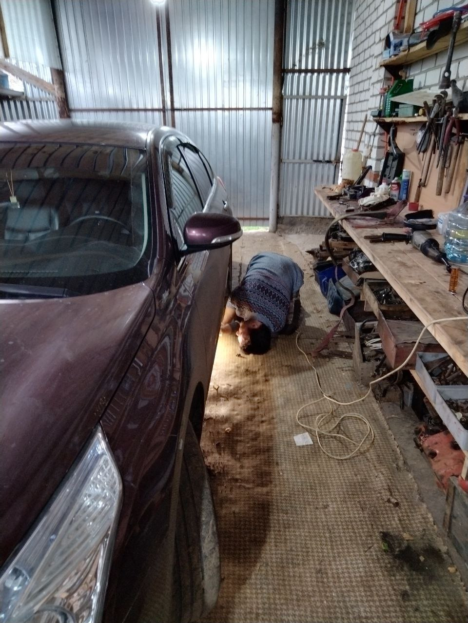

Делал все работы сам, благо есть гараж с ямой)
Сначала поменял моторное масло, помучался с масляным фильтром, никак не хотел откручиваться (все жалко денег на нормальный съемник), пришлось пробивать по старинке.
Ну а дальше приступил к замене масла в вариаторе. Слил через сливную пробку масло, затем открутил все болты поддона, аккуратно снять его конечно же не получилось, умылся маслом этим цвтэшным, а запах то от него не из самых приятных). И…волнительный момент, смотрим на магниты…Фууууух, вроде ничего кроме естественного износа нет.
Ну ничего, снял, помыл фильтр грубой очистки (не стал его менять), поменял фильтр тонкой очистки (один болт там меня понервировал хорошенько). Поставил на место новый поддон с новой прокладкой, затянул и залил масло. Здесь главное правильно выставить уровень. Конечно же на драйве много раз описывалась эта процедура, но я повторюсь. Прогреваем коробку до рабочей температуры (кто-то говорит до 50 градусов достаточно, но я прогревал до 80, потому что она максимально близка к рабочей, и при заведенном двигателе смотрим уровень масла на щупе вариатора

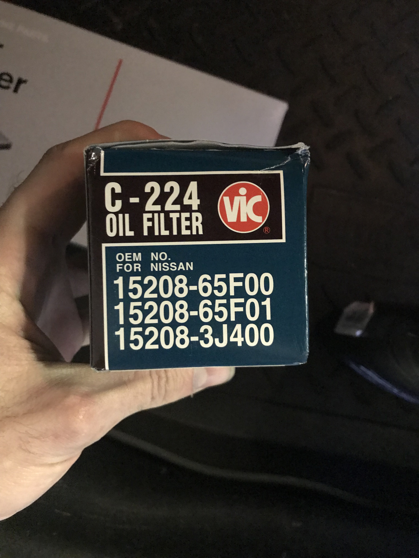

Я всегда оригинальное в мотор лил, теперь из-за высокой вероятности нарваться на подделку, вентилирую вариант с тоталем из белоруссии. Ценник приемлимый, 3500 за пятерку. Гтзывы по конторе неплохие на двух популярных маркетах. Всегда пользовал оригинальные масляные фильтра, тем более, интервал замены масла выдерживаю 7500. Начитался страхов и перешел на нитто, 10-ый или 110. 11-ый или 111-ый был прилично дороже и сроком поставки длиннее.
Встречал много отзывов что вик бежит спустя пару тысяч км.

Фильтр ориг — говно.
Если вбить в поиске-вылетает много записей, что он имеет свойство разваливаться и все говно в двигатель отправлять.
Да уже узнал об этом после замены. До весны докатаю, а там поменяю вместе с маслом. Какие фильтра лучше брать?
Nitto 4nd-111
Vic (номер не помню)
Micro (тоже номер не помню)
благодарю!
Dm-Romanov
Да впринципе все норм )))
Из дорогих- Нитто 4nd-11
Из дешёвых Сакура С-1823
и Невскии фильтр NF-1050
