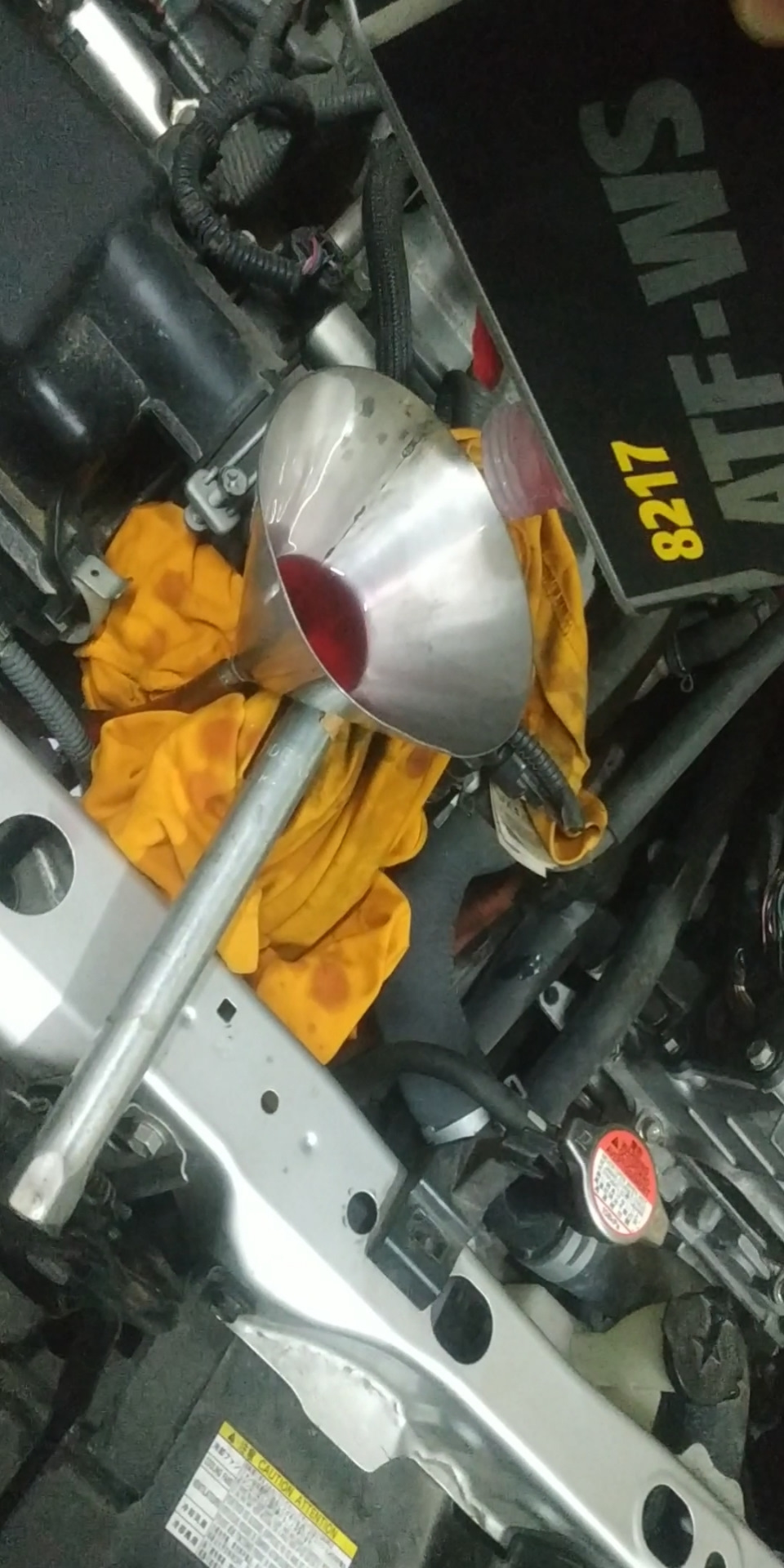

Залил через воронку со шлангом.
В итоге перелил и все лишнее вылилось через заливную горловину. Перед заменой покатался чтобы нагреть акпп. Так написано в мануале)
