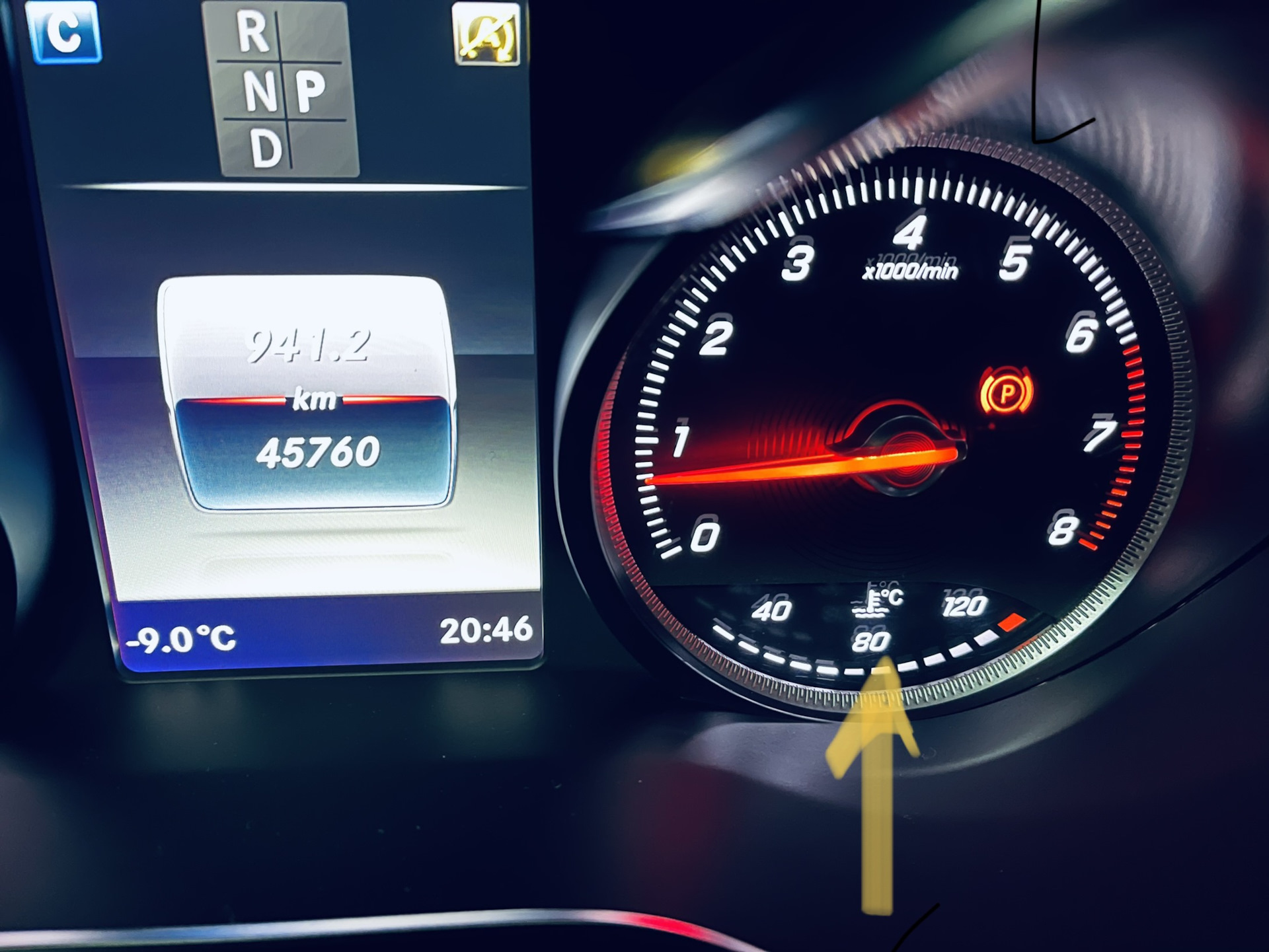

Может кто сталкивался. Mercedes w205 Ситуация такая, завожу автомобиль без печки, авто грееться вроде нормально, температура доходит до 80°, включаю печку и температура начинает стремительно падать и падает до 50° ! И потом очень долго доходит до рабочей температуры. Я бы даже сказал не всегда доходит.
Ошибка Р260000 насос охлаждающей жидкости (помпа) Чек не горит. Одни говорят термостат.
Нужна помощь!
Пробег: 102 000 км
Mercedes-Benz C-Class 2014, двигатель бензиновый 2.0 л, 211 л. с., задний привод, автоматическая коробка передач — поломка

Аналогичная проблема меня коснулась . побег 50тыс км на автомобиле . Двигатель не нагревается до положенных 96градусов (8мое деление)… скочет то на 80 (6 деление) то на 88 (7 деление) это во время движения . за окном минус 10. с утра заводишь автомобиль . выключаю печку . за 10мин двигатель прогревается до рабочей температуры( до 8 деления (96 градусов )… печку включаешь падает на 5 деление ( 72 градуса) …при этом ошибок никаких нет .

По описанию, термостат заклинило в открытом положении. Не рабочая помпа обычно перегревом грозит.
А диагностика не должна была показать ошибку термостата?
Это механическая поломка и не грозит порче мотора . Ошибок не будет .
На термостате даже электрический разъем есть, при застревании термостата ошибка фиксируется.
В ссылке видео того что происходит
Так там все логично, нужно послушать помпу стетоскопом она жужжать должна, и смотреть на термостате Патрубки большого круга, термостат тоже электрический. Если он подклинил то будет как у вас: температура в норме, вкл отопитель — температура падает, он должен перекрывать большой круг, а он не перекрывает, начинается снижаться температура на приборной панели, выключаешь отопитель температура в норме, можно еще по трассе поехать в мороз, если падать начнет, то точно термостат.
По трассе не падает температура
Обычно когда неисправна помпа больше склонность к перегреву, мало вероятно что она, Патрубки на радиатор одинаковой температуры когда температура падает? Если термостат клина словил на открытом состоянии то картина точно как у вас, если в закрытом то тоже перегрев, скорее всего термостат. Помпа есть еще дополнительная, но она маленькая, если бы легла основная, то точно перегрев двигателя бы был
Такое чувство как будто жужжит постоянно. Ну и ошибка эта р260000
Ну тут нужно смотреть на месте, попробуйте отключить фишку термостата и посмотрите ошибку, если ничего нового то скорее термостат

При включении зажигания жужжит помпа под правой фарой, при нажатии на газ еще больше жужжит, но она дополнительная, основную на зажигании не проверить, а на запущенном двигателе только стетоскопом услышите от нее шум работы

Р260000 Выход для циркуляционного насоса Охлаждающая жидкость имеет электричесскую неисправность или обрыв

Я понял о чем вы говорите изначально из описания, без видео, процентов 75% это термостат, 25 помпа, но опять же это мое личное мнение
