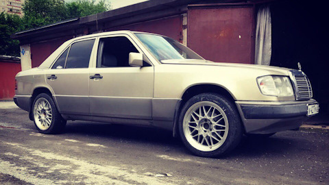

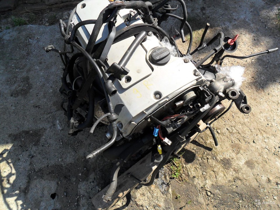

Всем привет)) наконец то у меня появилась возможность поменять двигатель. Так вот вопрос следующий, мб кто нибудь сталкивался. Стоит у меня 2.3 ке, на мехе 4х ступке с коротким первичным. думаю брать 111 либо 104, по цене посмотрел особой разницы нет, брать буду со всем навесным и тд. То что 111.960 встанет как влитой я знаю, но хочется чего то посерьезней)) вот и думаю про 104. Вытянит ли моя коробка и редуктор его и какие переделки еще нужны будут?) очень нужен ваш совет, и просьба не устраивать флуд)) вопрос жизни и смерти))) а свой КЕ я воткну в баги, который хочу собирать)))) мечта идиота)))

На 104 ето уже заявка, м111 сьавишь без проблем, а вот 104 менять редуктор коробку кардан тормоза для идеала выхлоп
Понял, спасибо
пихай, поедет, но не долго… пятую провернет на высоких, она слаба. Редуктор будет врать по скорости, сателиты парные крутанет на высоких. Если как временный да, как постоянно то нет, все равно менять придется. Не забудь о приборке и тормозах, ибо тормозить он перестанет совсем
В общем ставить 111 и не заморачиваться
Если тупо как в замену 102 то да, все свое оставляй и катайся. на 104 более серьезные переделки
Спасибо
Стоял 103 2.6 поставил 104 3.2, все осталось родное и автомат коробка и редуктор. Гарцевал и ничего не рвет
Так дело в том что у меня тл стоит 102)

Можно и все родное оставить, но не надолго…104мотор мощный и если ездить как старушка то все будет жить, а если хочешь динамики то это не годится, нее если не лень после все снова разбирать то и оставить можно
редуктор соответственно в зависимости что за коробка будет
коробку надо либо 440 либо 450 ну и любую выше 440
если 104ый то надо и коробку и редуктор с карданом менять, от 102го мотора коробку 104ый разорвет при первой же попытке погонять
