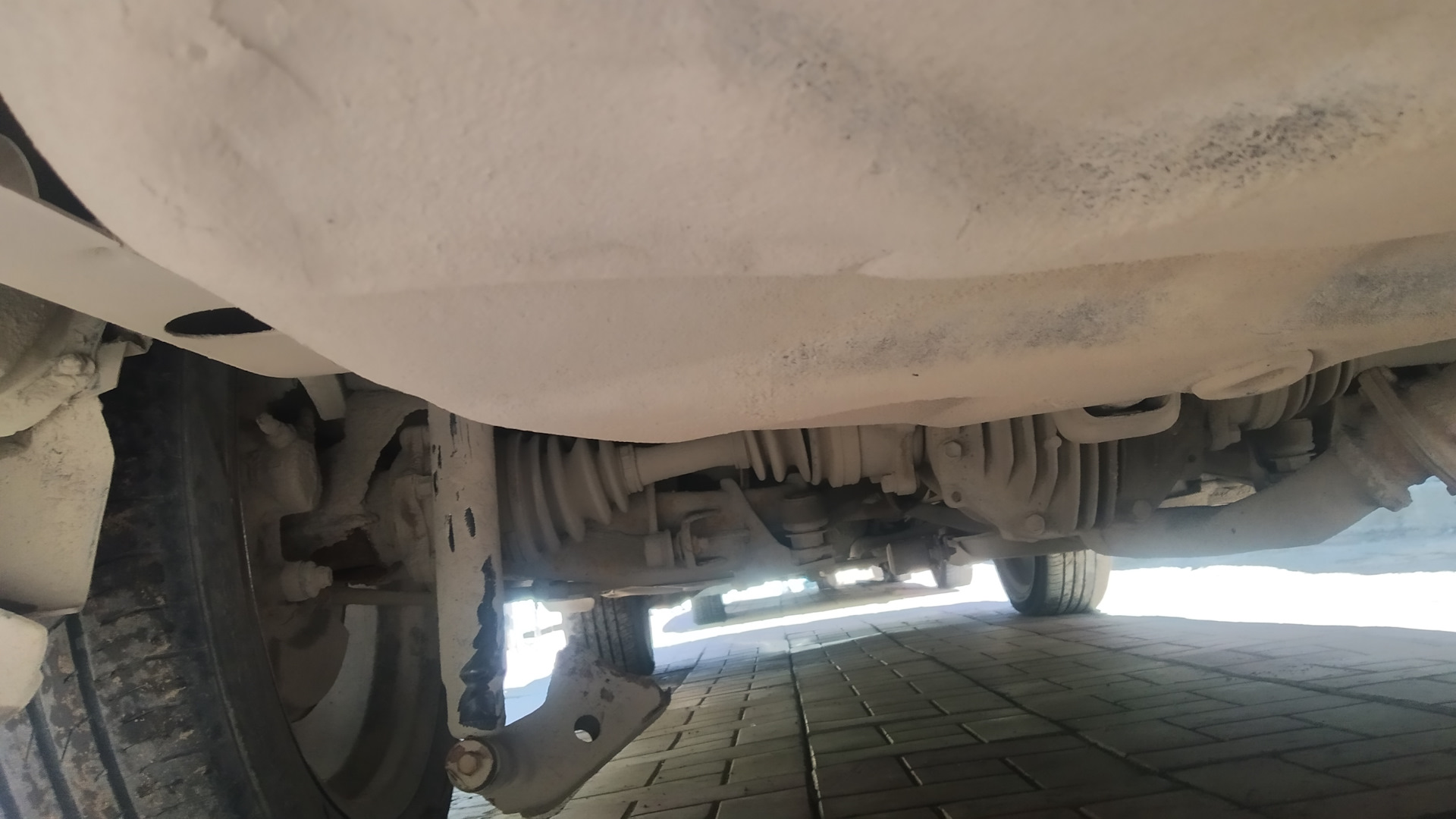

Добрый вечер ! 😁Крепёж подгнил и отвалился вместе с болтом… Аморт выпал… Кто сталкивался с этим, возможно ли его заменить на болт или шпильку?
Сломало крепление заднего амортизатора (нижний болт) Тойота Краун
Пробег: 57 800 км
Toyota Crown 1993, двигатель бензиновый 2.5 л, 180 л. с., задний привод, автоматическая коробка передач — поломка

Было такое…рычаг был сгнивший, варил по месту, ездил так месяца полтора, затем установил контрактный рычаг…
шпильку приваривал, из минусов быстрее изнашивается втулка на аморте, видимо не совсем ровно приварил, к счастью втулки копеечные)
Как вариант, буду пробовать 😁
Хорошего сварщика с полуавтоматом найди-приварит и будет ходить ещё столько же👌
Было подобное, заварил, 1.5 года полет нормальный, береги подшипник во время сварки
У вас вообще прям с мясом… У меня вырвало только болт и трубку куда он вкручивается.
Самое простое либо хорошо привариьь, если есть к чему, либо сверлить и втыкать болт. А в идеале рычаг, если уж что-то оторвало от гнили, то и рычаг видимо уже плох
Рычаг кстати в хорошем состоянии… Что странно, а крепёж не выдержал…
