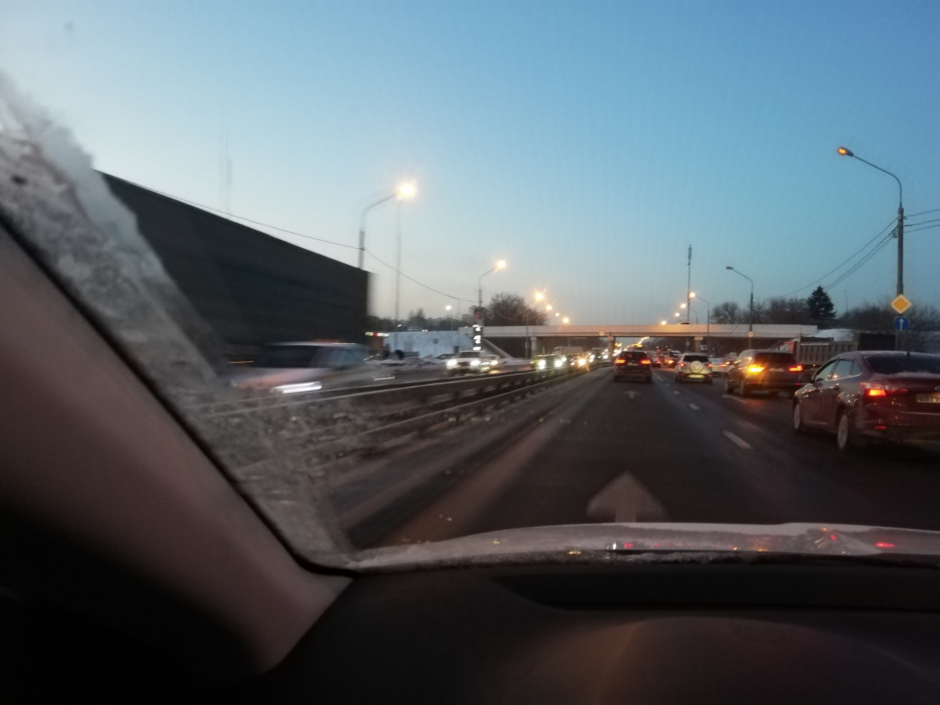

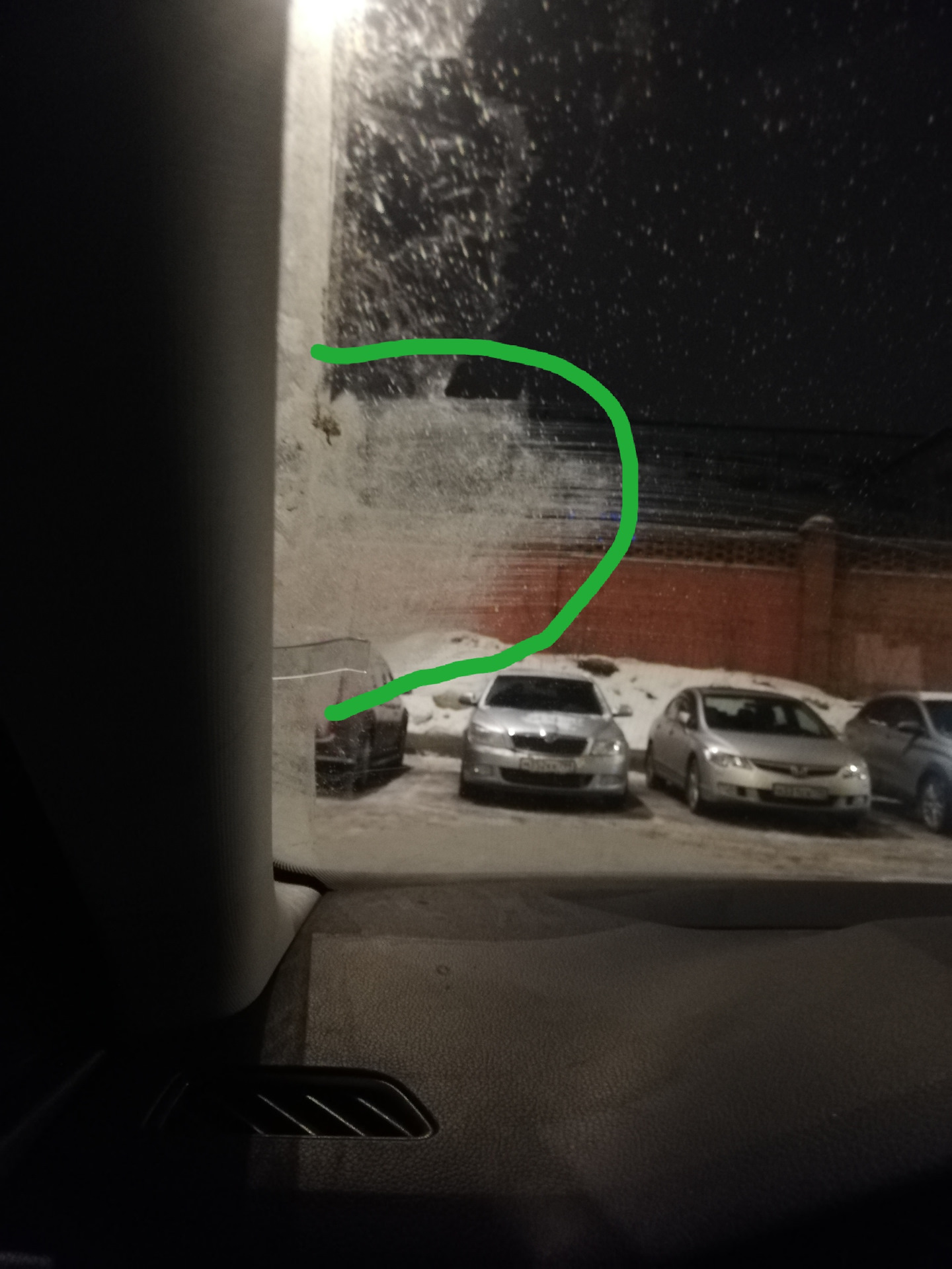

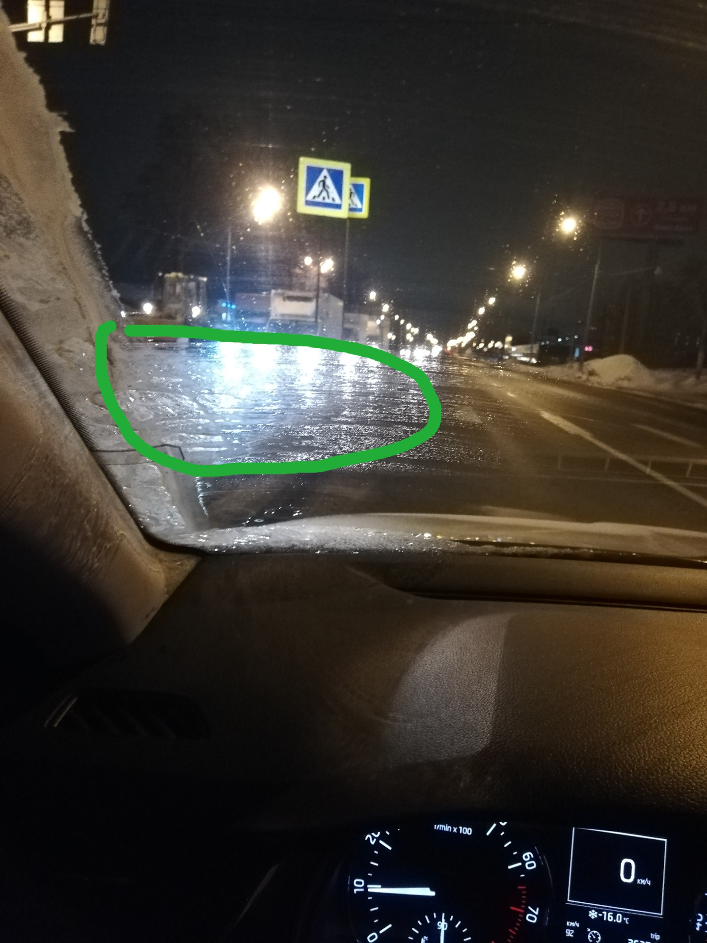

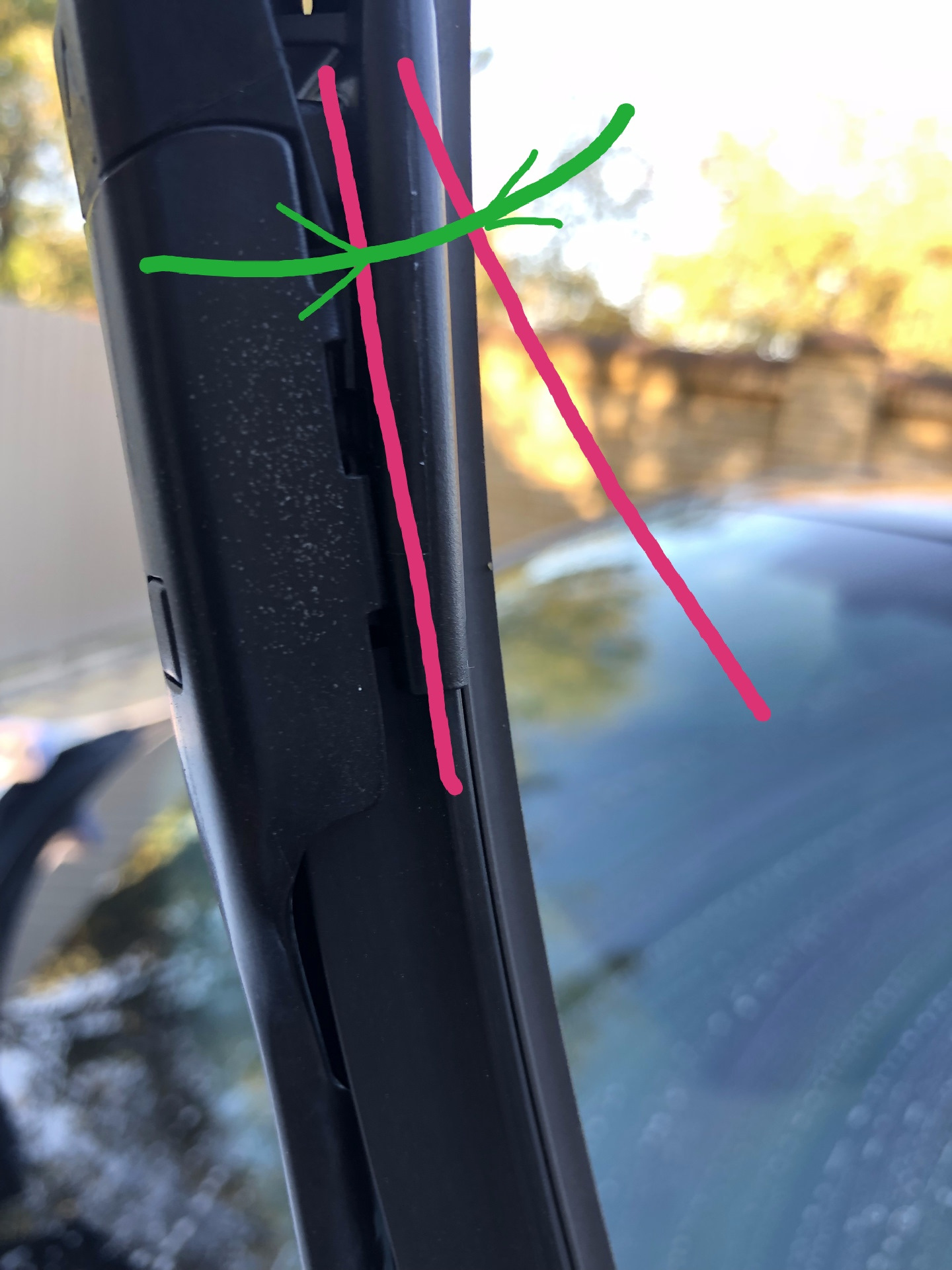

Шкодоводы, всем привет! 🖐️ Каждый год одно и то же, как зима, так в столице вечная слякоть на дорогах, даже при большом минусе стекло постоянно пачкается. Думаю не одного меня постигла история с плохо прочищающим водительским дворником.
От щеток не зависит, такая история уже на третем комплекте, были Ориг, Denso, SWF. И если летом всё ок, то сейчас очень напрягает эта грязюка слева
Собственно хотел спросить кто и как боролся с этим недугом? Я так предпологаю нужно поводок заменить, но 🐸 душит. Может кто бюджетно-бесплатным способом исправил такой недостаток?

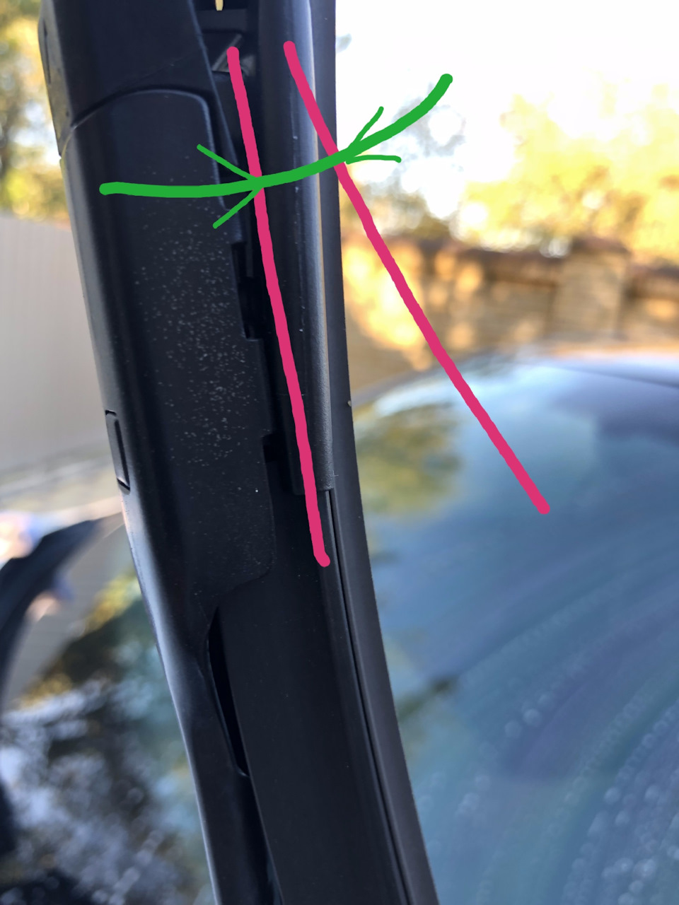

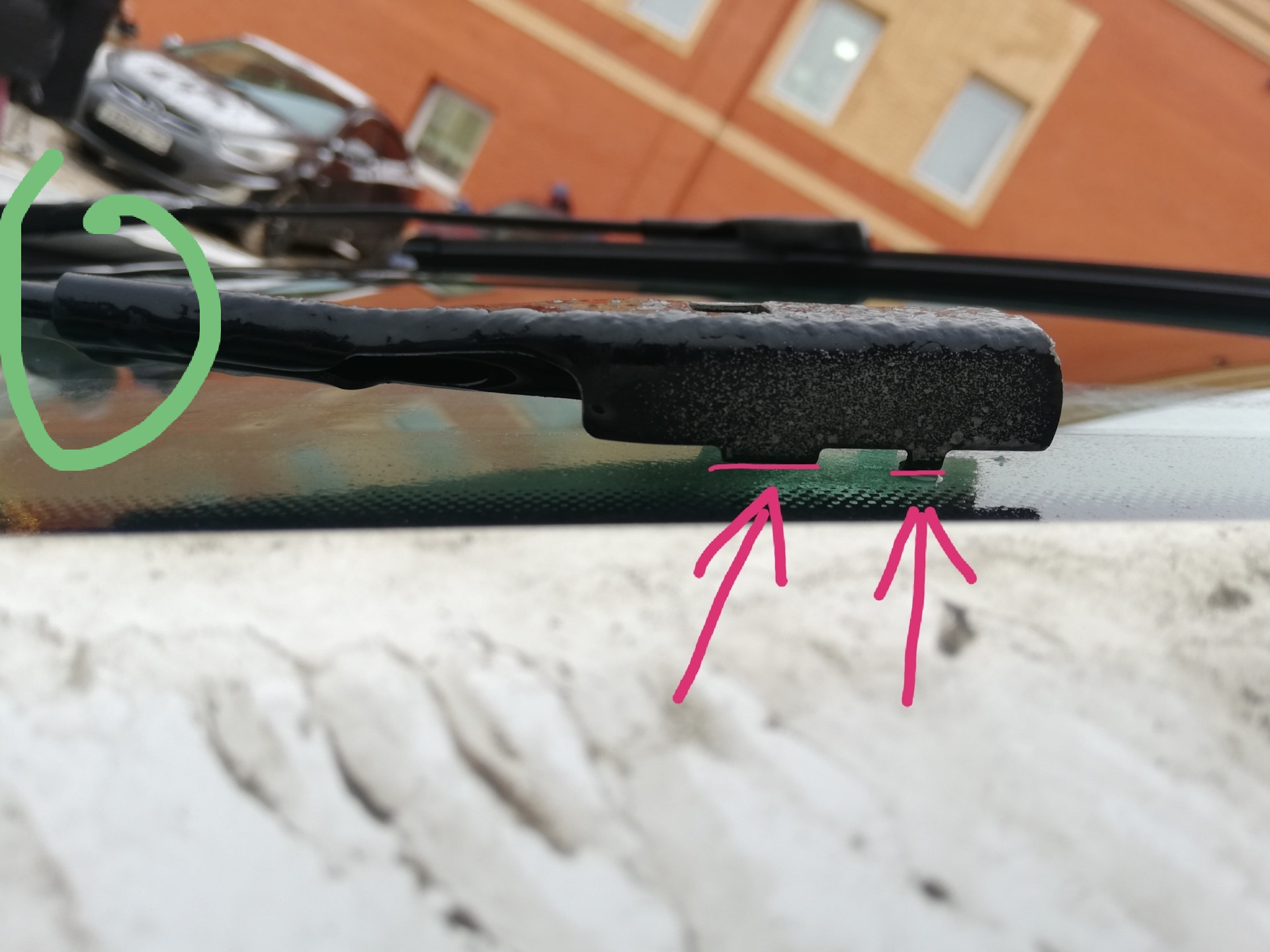

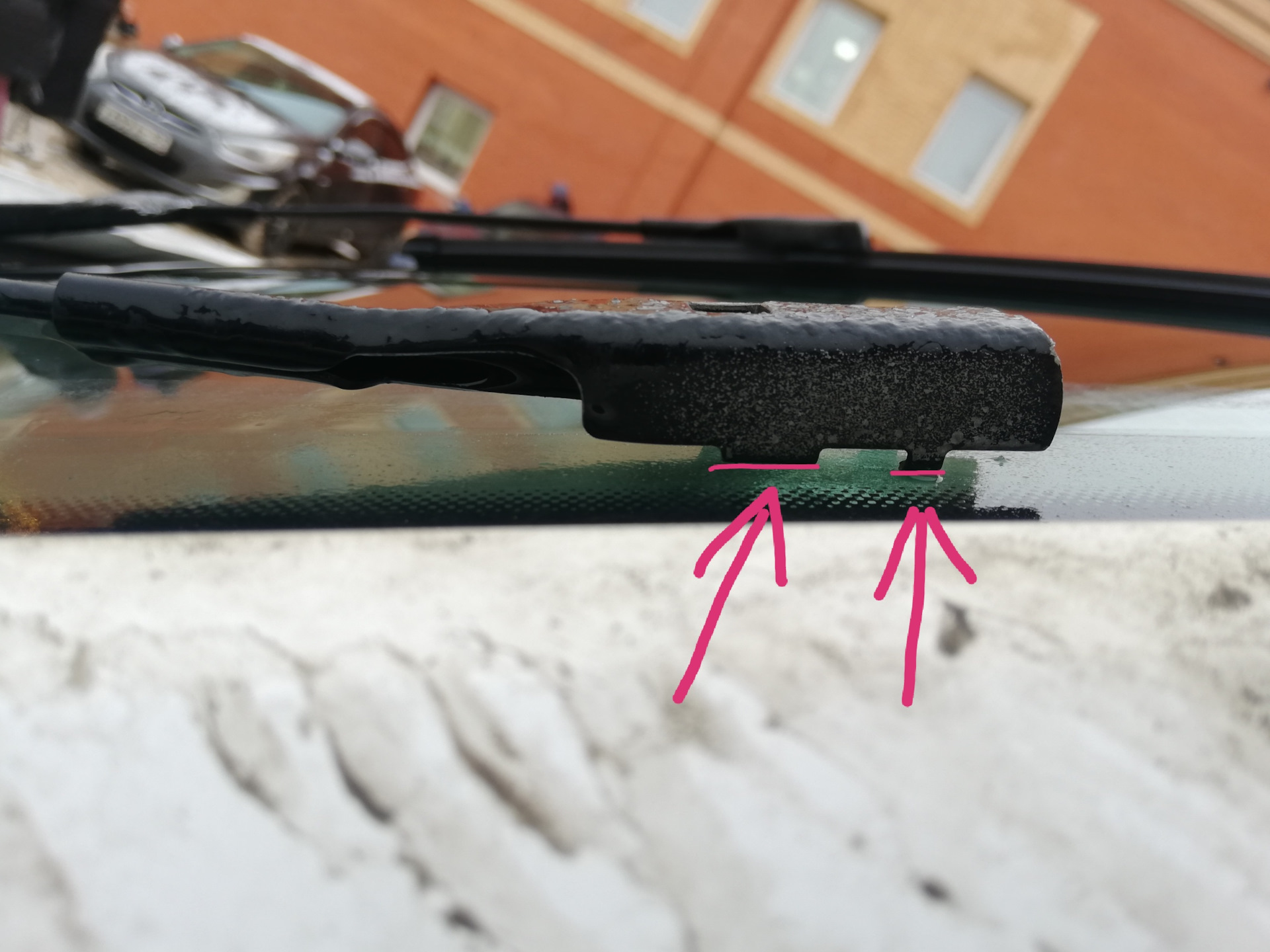

РЕШЕНИЕ! Спасибо nas04 подсказал решение недуга с дворниками. Снял щетку и приложил поводок к стеклу. Крепление щетки оказалось под небольшим углом к стеклу
Подогнул немного поводок, жесткий он конечно, и сделал параллельно стеклу. Я так понимаю это заводской брак, вряд ли они сами согнулись.
Теперь стекло прочищается так как нужно!
Спасибо всем за мысли и помощь! 🤝

Не особо понял эти линии на фотках . Но понял что надо гнуть поводок. И ещё в целях профилактики налить вдшки в места, где пружина
У меня 1 в 1 когда щетки холодные на морозе. Стоит проехать больше 50 км и всё ок. Так же и около 0 всё нормально. А как морозик и всё холодное — 1 в 1. Думал щетки менять, стоят сейчас оригинальные, которым всего 1.5 года.
Сними щетку и положи поводок на стекло, крепление щетки должно быть параллельно стеклу, я тоже долго решал эту проблему, гнул поводок, а потом тут наткнулся на запись, что крепление должно быть как я описал 👆🏻

СПАСИБО! Помогло! Действительно крепление было немного под углом. И угол то не большой, не думал что из-за этого. Подогнул параллельно, теперь чистит как нужно👍
Поподробнее можешь описать?))
Добавил в запись выше) Как мог расписал))

Чем подгибал поводок?
Скорее всего пасатижами, подложив тряпку
В каком месте лучше загнуть?
Вспомнил. Руками гнул, но он прочный, усилие нужно приложить. Сразу за держателем щетки, где зелёным отметил
