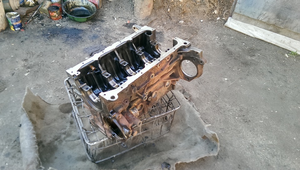

Долго не разбирал двигатель, так как знал что меня там ничего хорошего не ждёт!

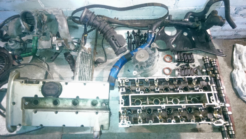

Ну всё таки вскрыл, и увидел что 10 из 16 клапанов устроили махач с пошнями!))

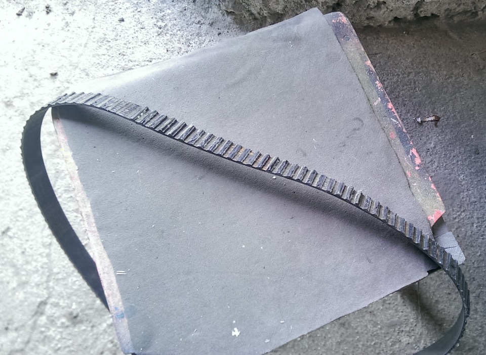

А пиричиной стал не порвавшийся а оставшийся без зубов ремень ГРМ.(

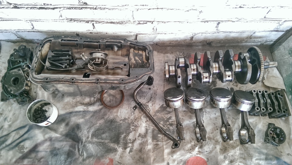

Всё будет разобрано до последнего винтика, отмыто и заменено!))

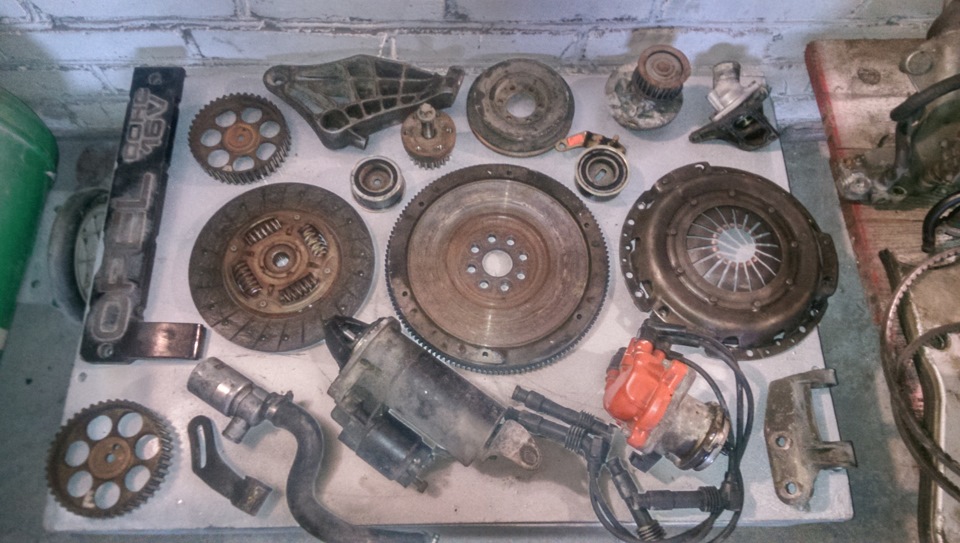

Такая же беда была ремни ходили по 5000-10000 км то же зубья срезало причина изношенные звёзды ГРМ
Да вроде на первый взгляд нормальные, так и не скажешь что выноска.
лучше заморочиться и всё промерять

если есть возможность поменять то лучьше поменяй 16 клапанную голову дороговато ремонтировать
А не кажется что причина глубже? Обычно чудеса с ремнями случаются не просто так. Либо когда на них ездят сверх положенного, либо если затачивается допустим шестерня РВ и просто его режет. Так может быть и со следующим ремнём после капиталки.
Отрицать не буду, может и так всё что будет вызывать сомнения под замену!)
какой фирмы ремень был?)
Не понятно совсем, надписи почти стёртые.

Непойму как он вообще у тебя на таком ремне мог работать!
сам в шоке!)
ну вот так и работал!не долго правда)
