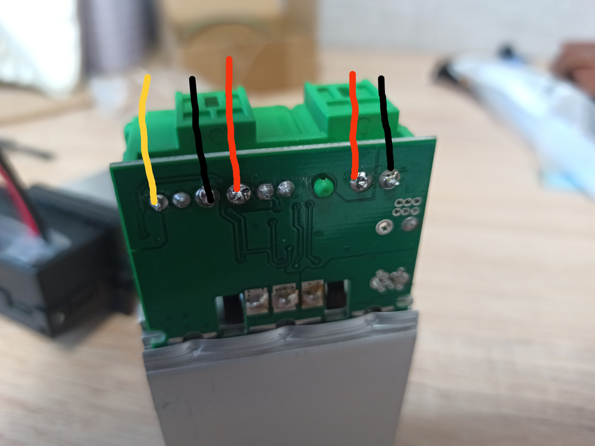

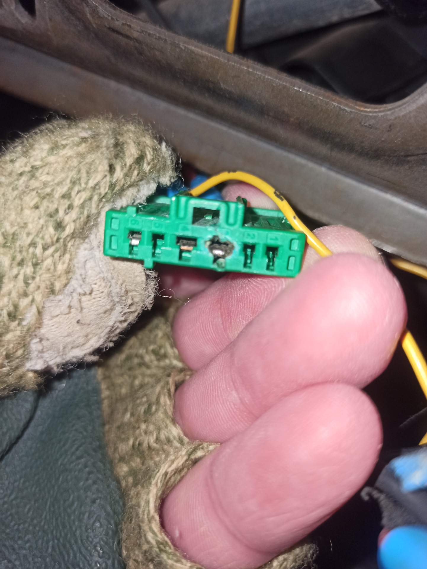

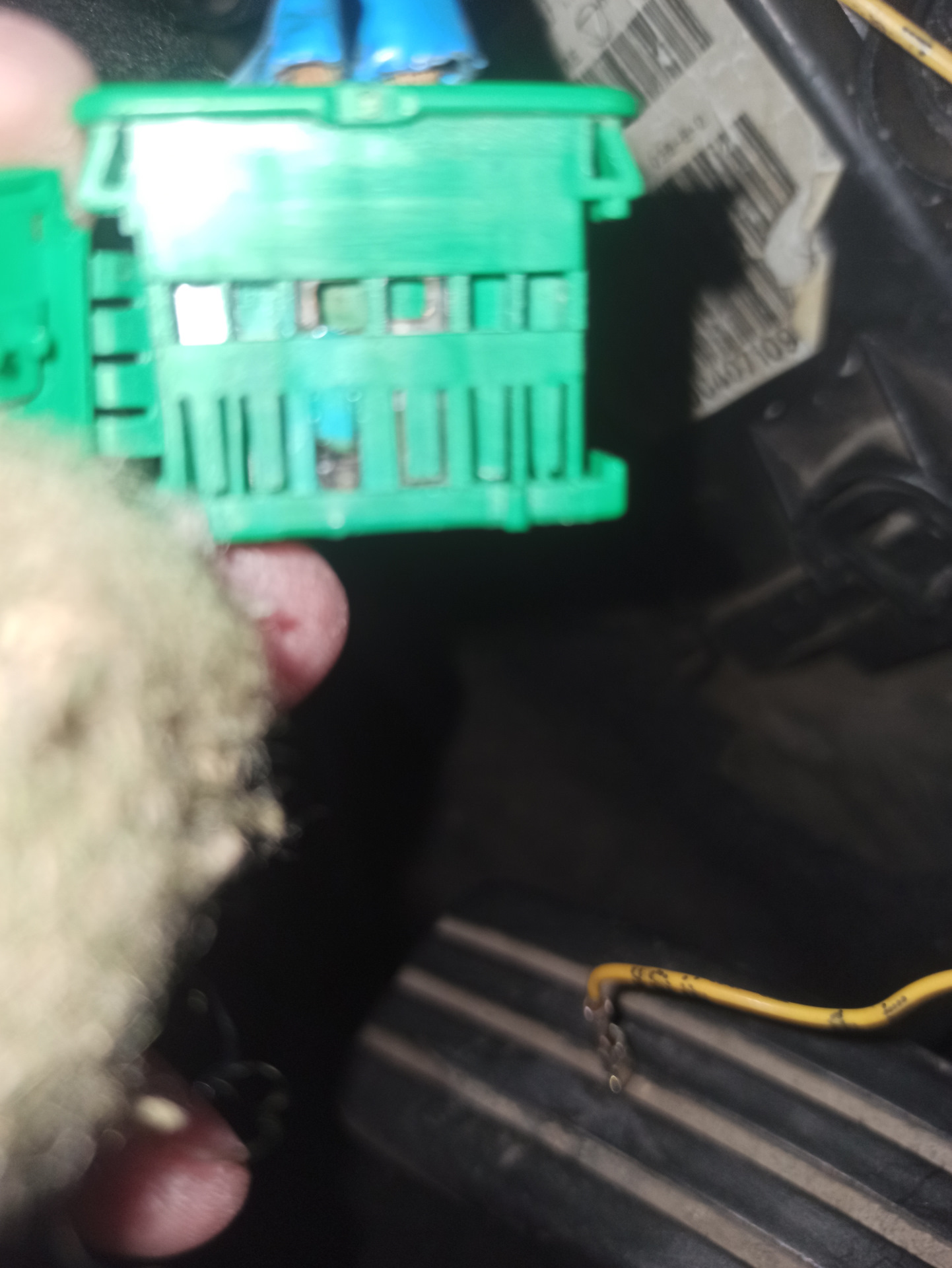

Отгорел плюсовой контакт, а точнее он впаялся в пластик клеммы. Вариантов нет, клемму только ломать…

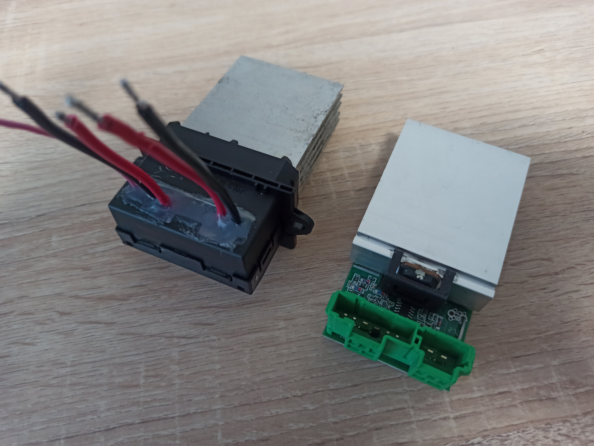

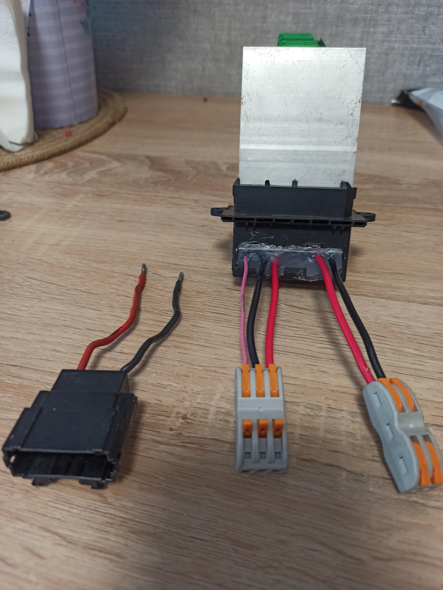

Запасной клеммы нет. По итогу, достал из загашника старый родной блок, отпаял колодку и припаялся напрямую. Залил термоклеем пространство, чтобы провода не болтались, отгородив микросхемы отрезком пластиковой карты. Провода с клемм в авто пришлось отрезать :( Соединение сделал на клемниках. Все зашуршало. По лету буду думать что нибудь менее пахабное, либо оставлю так)

надо провода от 2.5квмм ставить и паять так как они в клемник не лезут
ставил кленик- хватило на месяц
включи печку на максимум и потрогай провода
если греются- то надо менять на большее сечение
Буду следить за этим, спасибо. От блока провода 2.5 или 3, были в комплекте с китайской клеммой, к блоку родные, там скорее всего 4.
Плохой контакт всему виной. Есть мазюка для контактов ( ликвимоли — красная) — хорошо помогает от этого недуга контактов
Да, это 100%. Клемма в колодке на + скончалась, стала очень мягкая. Я постоянно, с первого раза как с этим столкнулся, поджимал то одну то другую, то + то минус.
Мазюку в пины и ничего подгорать не будет . С фишкой на бензонасос за 10 лет ничего не случилось
