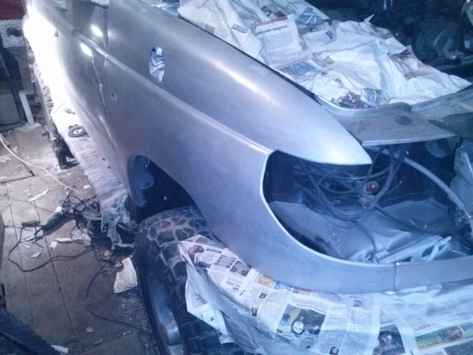

Вот собственно, ремонт продолжается.На днях получил посылку из Сызрани, за что спасибо proexpert proexpert .Вобщем качество понравилось, с железными гемора не меньше, там подрезал, там прокладочку из пластика подложил, и норм, все встало на свои места…Но зато теперь не будет никакой "бахромы"под молдингами, а то после лепки задних арок из подручных материалов-лепить передние…((( И ценник гуманный, ОЧЕНЬ…Одним словом скоро поеду, чутка осталось.)) Как обычно, Всем Добра!

интересно-шпаклевать крылья надо или нет?хочу их РАПТОРОМ покрасить и бампер с капотом заодно.
Надо! И грунтовать-обязательно.
грунтовать это само собой.надеялся обойтись своими силами без шпаклевки!
Ну там местами откровенно коряво, потому и шпаклевать.Но под раптор наверно ! можно сильно не мучиться…

И как вам стеклопластиа спустя 2 года?
Всё норм, проблем пока нет!
сколько прошло после установке
23 месяца.
Привет, слышал что на жаре стеклопластиковые детали кочевряжит (возможно другого производителя). Не было замечено такого? А то мои ржавеют, понимаю что жылески не победить ничем.
Дак этож стекловолокно, и по заверениям производителя смола используется термостойкая, да вроде у всех норм.Лето откатал, всё хорошо, капот умрет тоже там закажу.

А как их красили. Можно узнать, у меня такие же лежат, думаю как их правильно покрасить самому
Красил грунтом по пластику, потом обычным, дальше краска и лак…

Да вот думал я об этих крыльях, и все таки решил бахрому резать и наваривать железо.Сейчас этим занимаюсь.А 9 тыщ рублей за новое железное крыло-как то не гуманно.

С размерами не промахнулись? Теперь у тебя вечные крылья.
На левом крыле( высота полки на 3мм-завалена)ну я полоску коматекса туда вырезал и все отлично!
Видимо снимали размеры с одной машины. Это нормально. Респект, мира и добра. :)
Спасибо! Взаимно! )))
Да, плюс пересылка. Гораздо бюджетнее чем железо. Металл крыло сейчас вроде 9000 одно стоит.
Все точно, главное не гниют, да и легкие они-6кг крыло…
