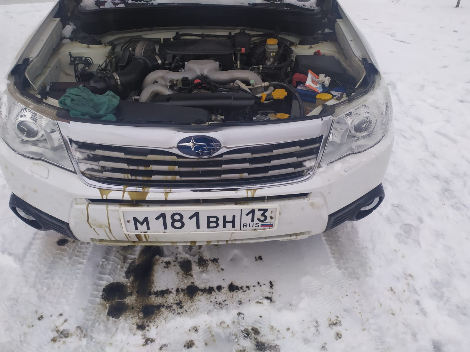

Ещё летом ставил маслорадиатор, ставил в Пензе в сервисе, так там уговорили поставить шланги на силовые хомуты, не первому тебе ставим и все хорошо…ну вот на днях и стрельнуло…шланг слетел, хомуты на морозе ослабли плюс резина на шланге подсохла…в общем метров 400 проехал без масла, благо обороты небольшие были и бк от Тауруса выручил писком и миганием светодиода указывающим на отсутствие давления масла. Одел шланг залил масло и слава Богу надеюсь без последствий, давление масла как и прежде при 90 градусах 1,9-2 бара.
Шланги эти хотел заменить ещё с сентября, но то времени не хватало, то финансов…в общем после этих событий заказал тефлоновые шланги, скоро установлю.

Теперь слух пойдет, что силовые хомуты — зло…
Самые оптимальные это самозажимные, но не с таким даалением)
Самые оптимальные — в разных случаях разные…
А для неродных силиконовых трубок под хорошим давлением, силовой хомут — одно из лучших решений.
Я тбы тоже на хомуты поставил, если нет возможности. Китайские армировапнные с фитингами браг, порвались. Оптимально подъехать и обжать прямо в мастерской по гидравлике. Они сейчас на каждом углу есть.

Понятно. Я не кроил при установке кулька, в сервисе убедили что это крайне надежно и безопасно …в общем ставить нужно шланги в армированной оплетке металлической с обжатыми фитингами типа как на гидравлике экскаваторов на давление свыше 100 бар)
Ого, такие есть вообще?
Да конечно
KaratSan
"Высококачественный Армированный Тефлон
рабочая температура -70 +270 градусов и давлением до 270 бар", такие шланги заказал)
😱нормальненько👍, стоят они не как крыло от Боинга?😁
Я бы не сказал.5 тыс за оба шланга, плюс доставка…отдельно фитинги сейчас по 850 руб стоят и их 4 шт нужно, плюс шланг, плюс обжать…в общем считаю очень адекватной ценой.

Радиатор масляный стоит внешний, штатного так же как и хомутов не бывает и шланги маслоподачи резина стоит…а лучше тефлон конечно, их и заказал.
Да все задубело. Стал вытаскивать фильтр воздушный, сверху Кожуха пластик отломил. У товарища антифриз подтекает снизу. Задубели все шланги. Приехал в бокс Теплый, машина постояла. Ничего не течёт, все гуд
Ну это само собой, на морозе многие материалы эластичность теряют.
Не понимаю — зачем масло-радиатор ставить на атмоежа?.. Ресурса мотору он не прибавит, а систему усложнит однозначно, да и надёжность падает. По уму, с такой штуковиной желательно ставить маслонасос помощнее.
Маслонасос 11 ставил ранее. Не нравилась температура масла при отжигах и при тапке в пол. Легко за 110 уходит. А с радиком стабильно 88-94 градуса. Масло меньше деградирует, меньше просадка в давке масла после тапки в пол…
Просто смысла как такового в радиаторе для атмоежа нет (ровно как усложнять систему и тем самым понижать её надёжность), он и без него спокойно ездит на нормальном масле с увеличенными интервалами замены.
Каждый решает сам что нужно его автомобилю, лично я считаю что радиатор продлит жизнь мотору, естественно нужно шланги только ставить правильные)
