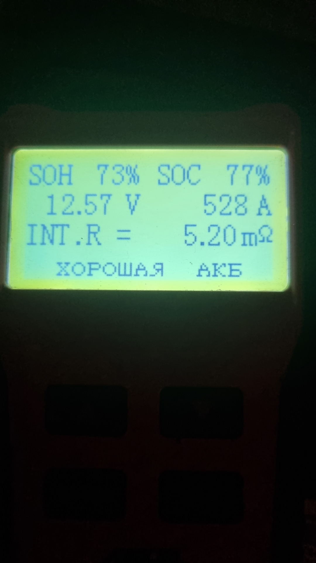

Я в мороз (-20) снял акум и поставил на зарядку. Взял у друга тестер для акума и проверил свой.
Фото после снятия и простоя в тепле.
Акуму 4 года и электролит прозрачный.

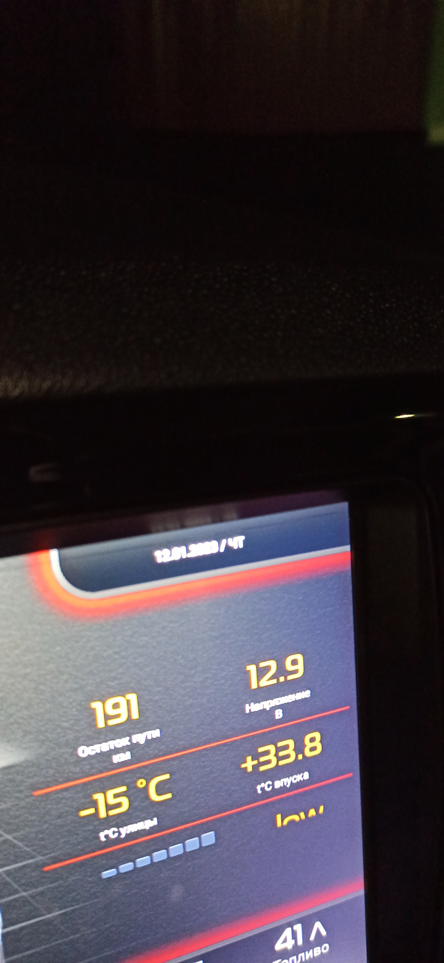

Да, я его сейчас поставил на ~3А.
Пока катался с ним, напряжение перед пуском стартера по БК стало показывать 12,9в (считай 100%), но решил всё равно немножко подзарядить)
Думаю часов 10 хватит.
