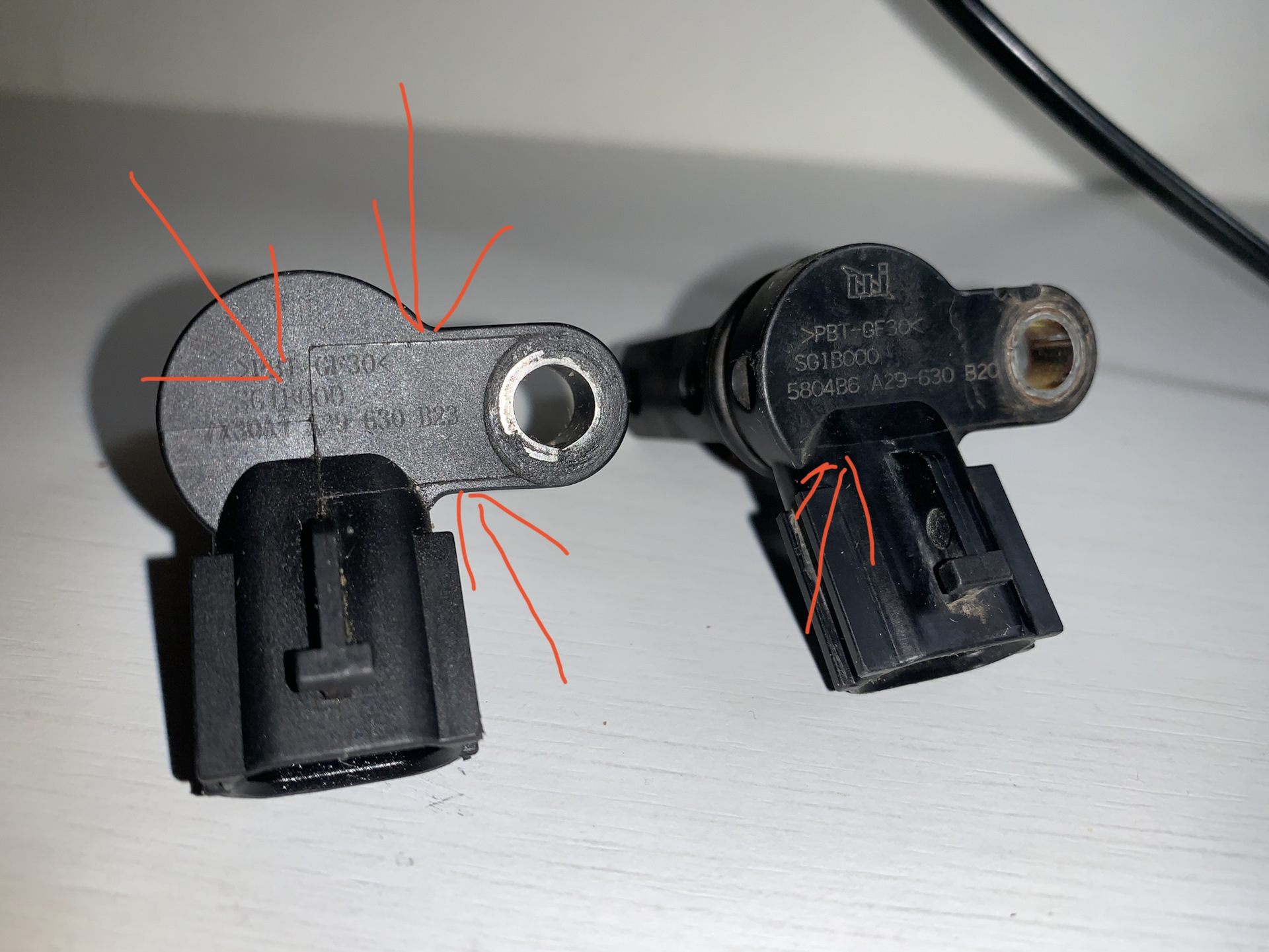

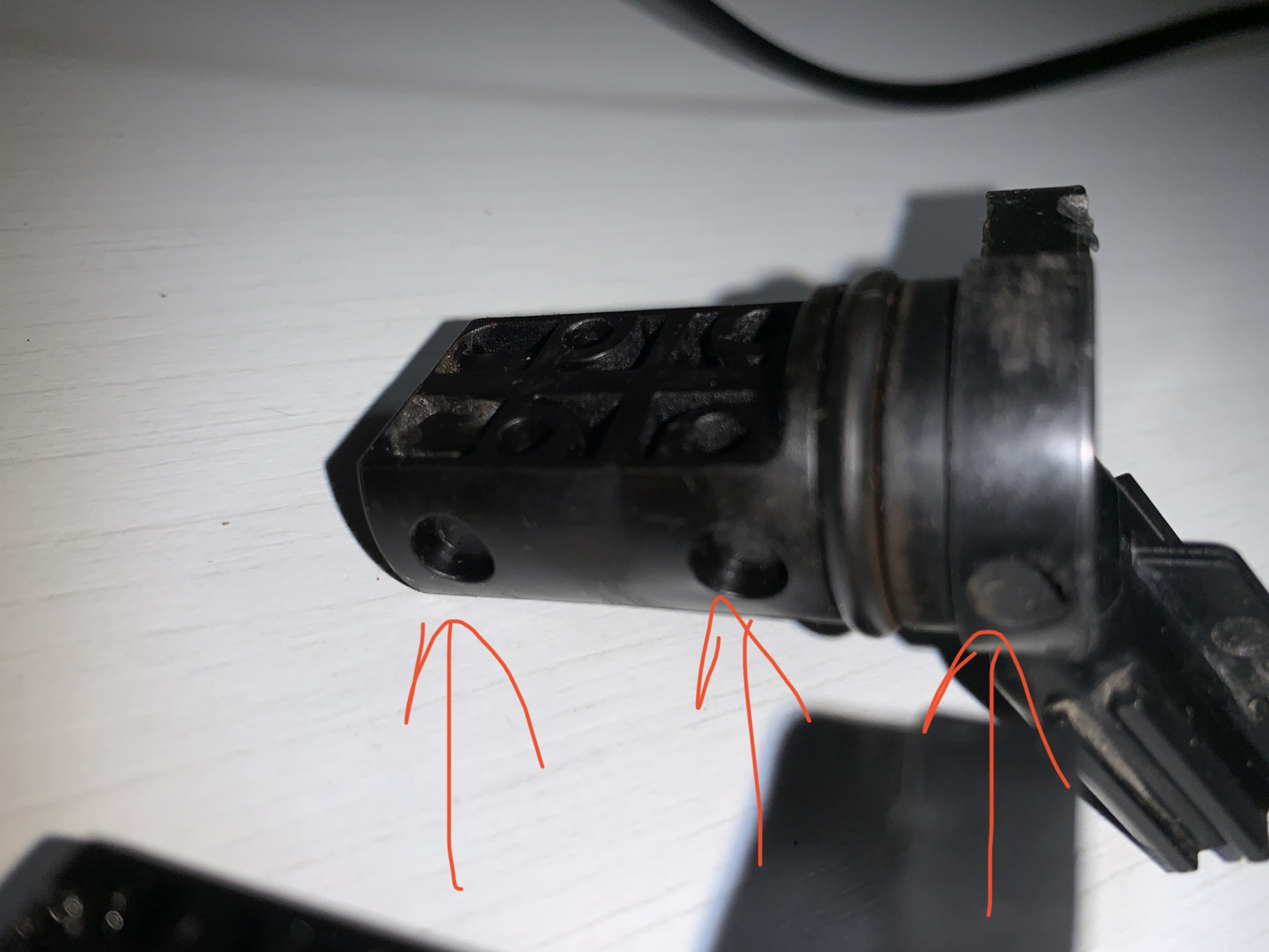

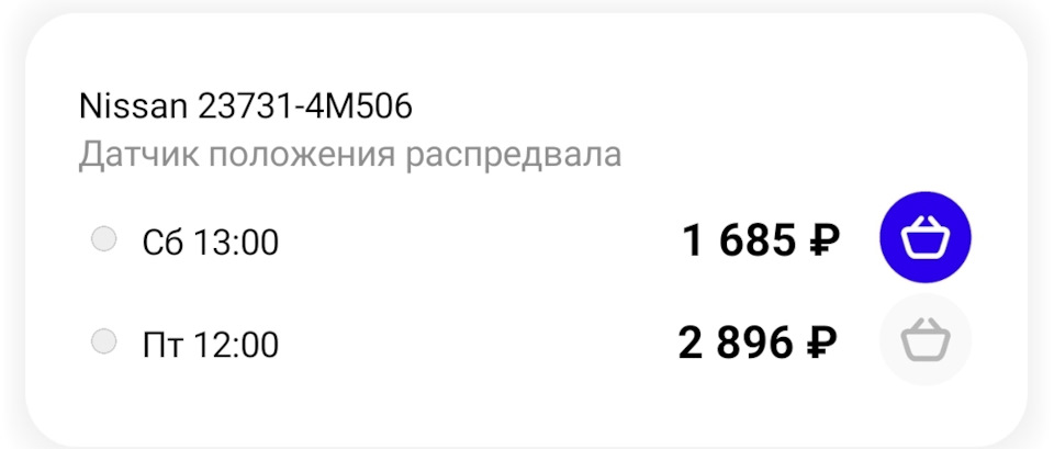

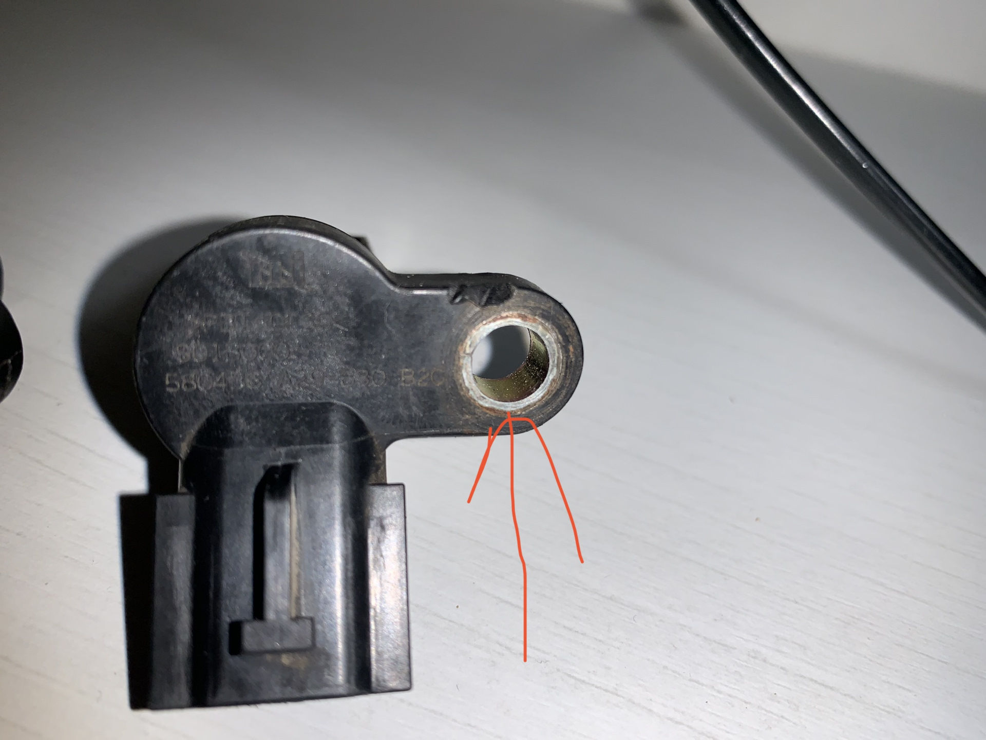

Недавно выдались сильные морозы и датчик коленвала окончательно накрылся пушистым зверьком. С момента покупки он иной раз компосировал мозг и давал о себе знать отказом при заводе машины или даже в дороге. Приходил в себя путём скидывания аккумуляторных клемм на время. Сейчас уже это окончательно не помогло. Куплен он был в июне 2020. Решил его махнуть на один из б/у датчиков, которые были куплены на авито. Завелась с пол оборота. Чек удалил elm 327. И решил вам скинуть фото отличий оригинальных датчиков от пали, которые толкают на exist. Хотя я думаю эти «оригиналы» можно купить и дешевле на том же самом алике. Кстати на exist тоже есть отрицательные отзывы по данным датчикам 23731-4M506 и 23731-4M50B.

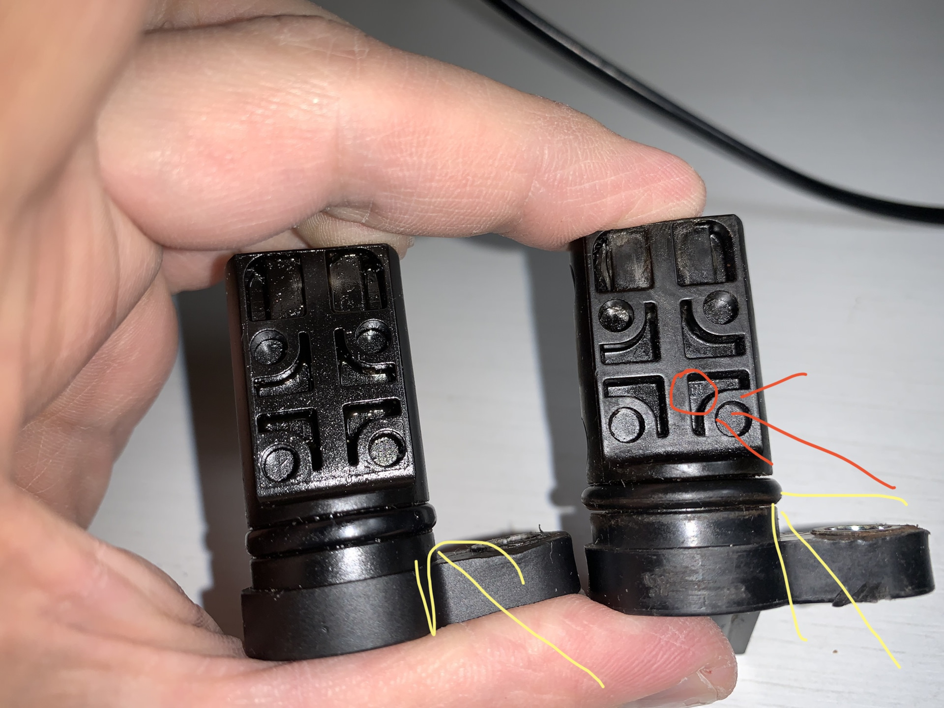

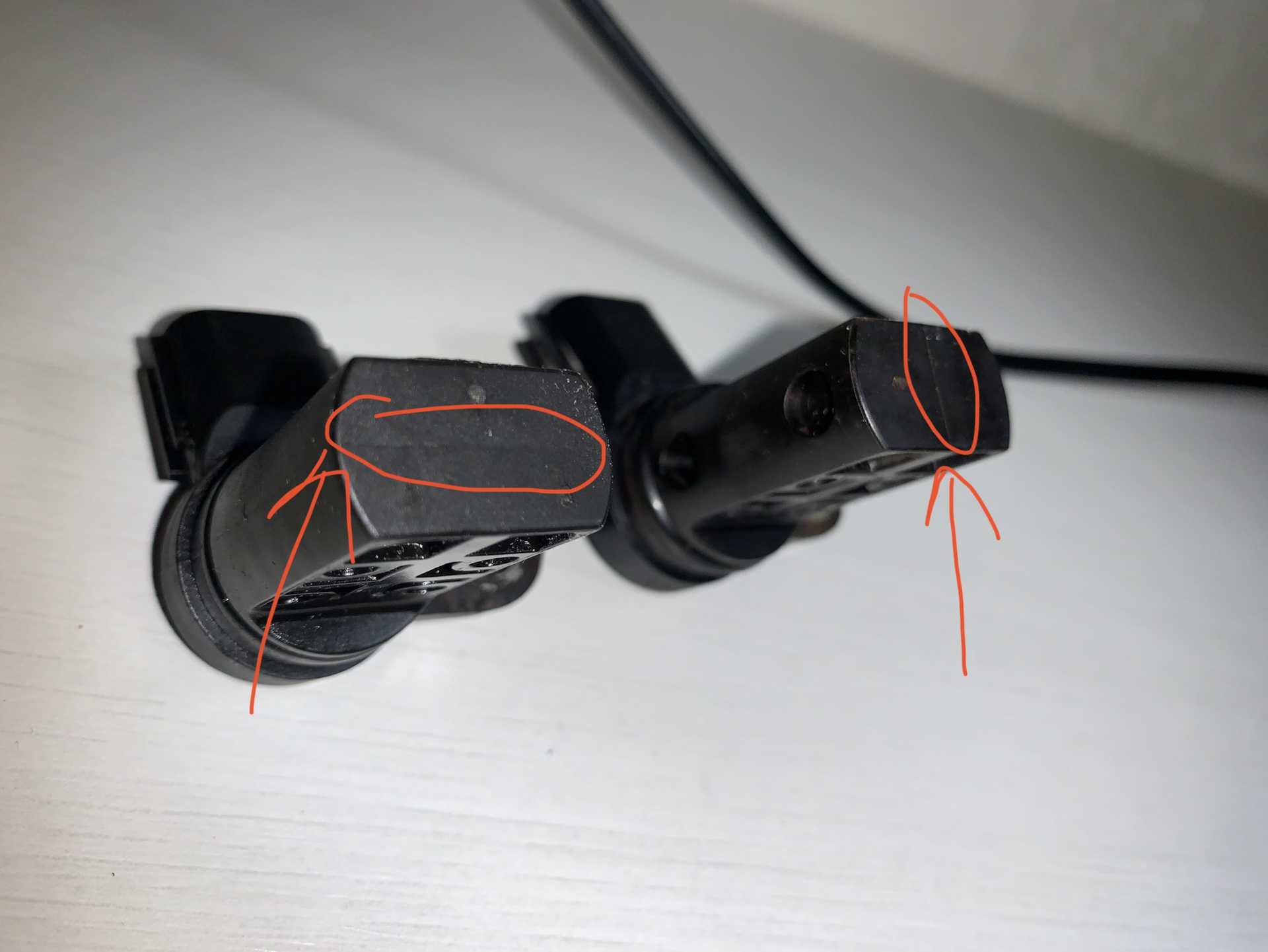

На подделке слева видны грубый отлив в виде буквы П. Надпись на оригинале справа выдавлена, а не написана как на подделке слева. И еще бонусом на оригинале имеется как бы углубление в месте где написаны буквы датчика.

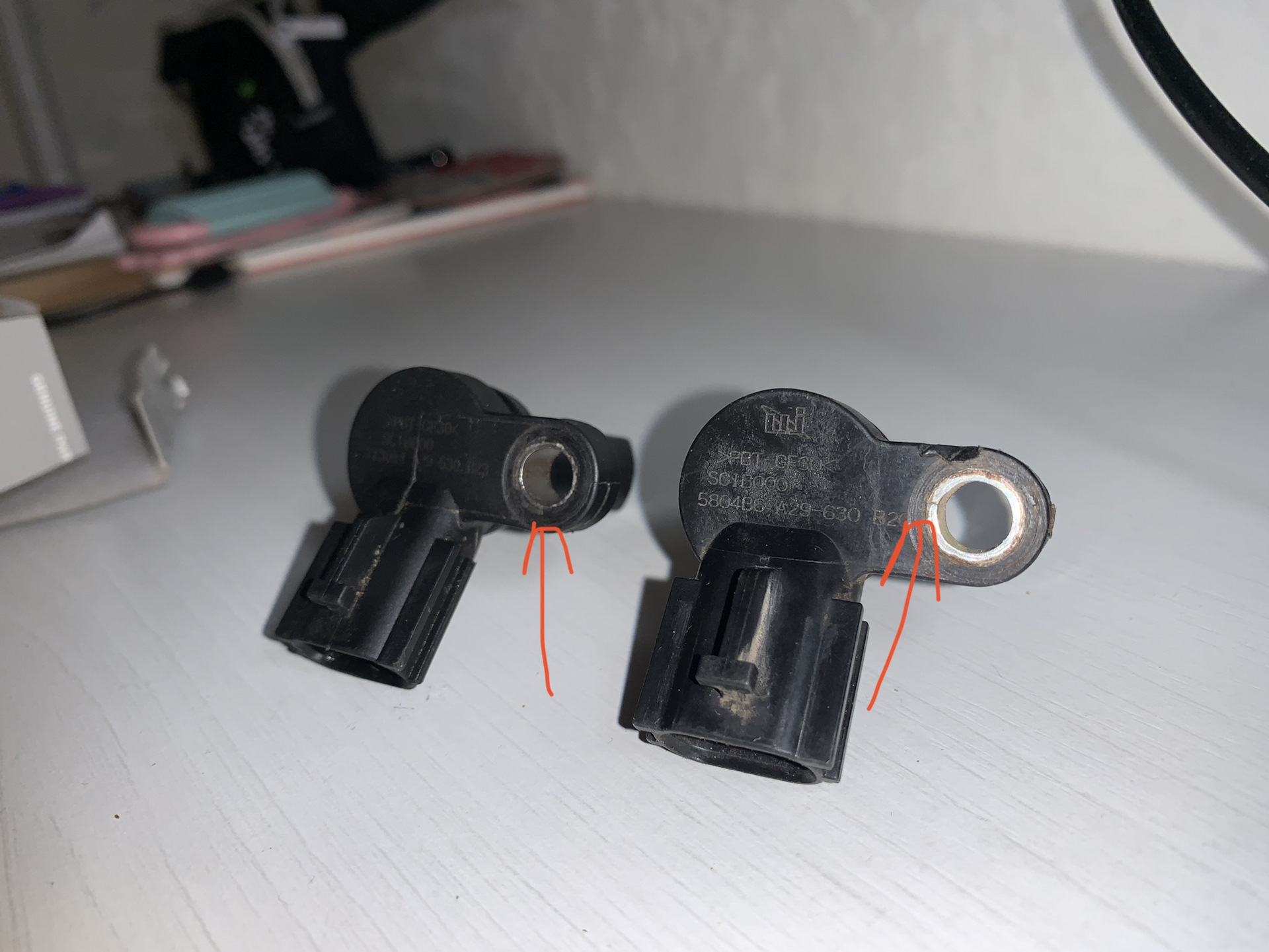

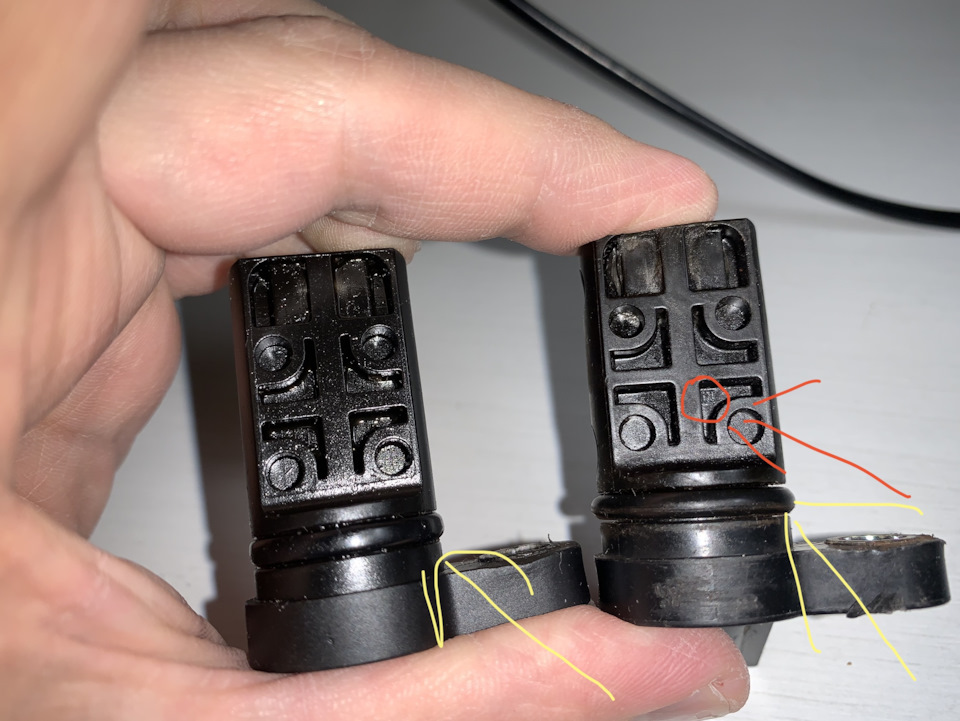

Кольцо для болта на оригинале имеет радужный оттенок и места соединения кольца у него выполнено напротив букв. У пали кольцо обычного серебристого цвета с началом закольцовки снизу.

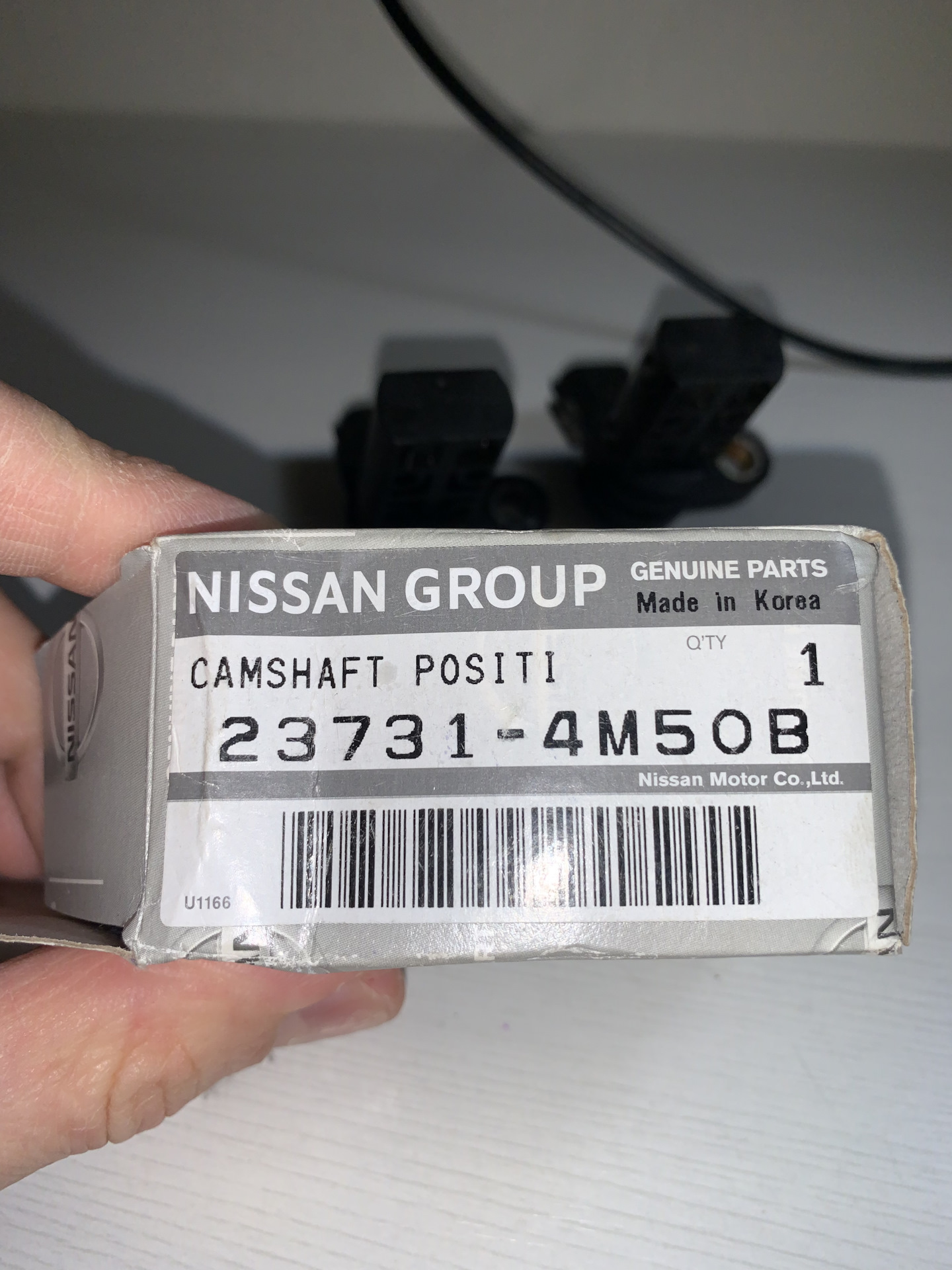

Здесь виден оттенок у оригинала

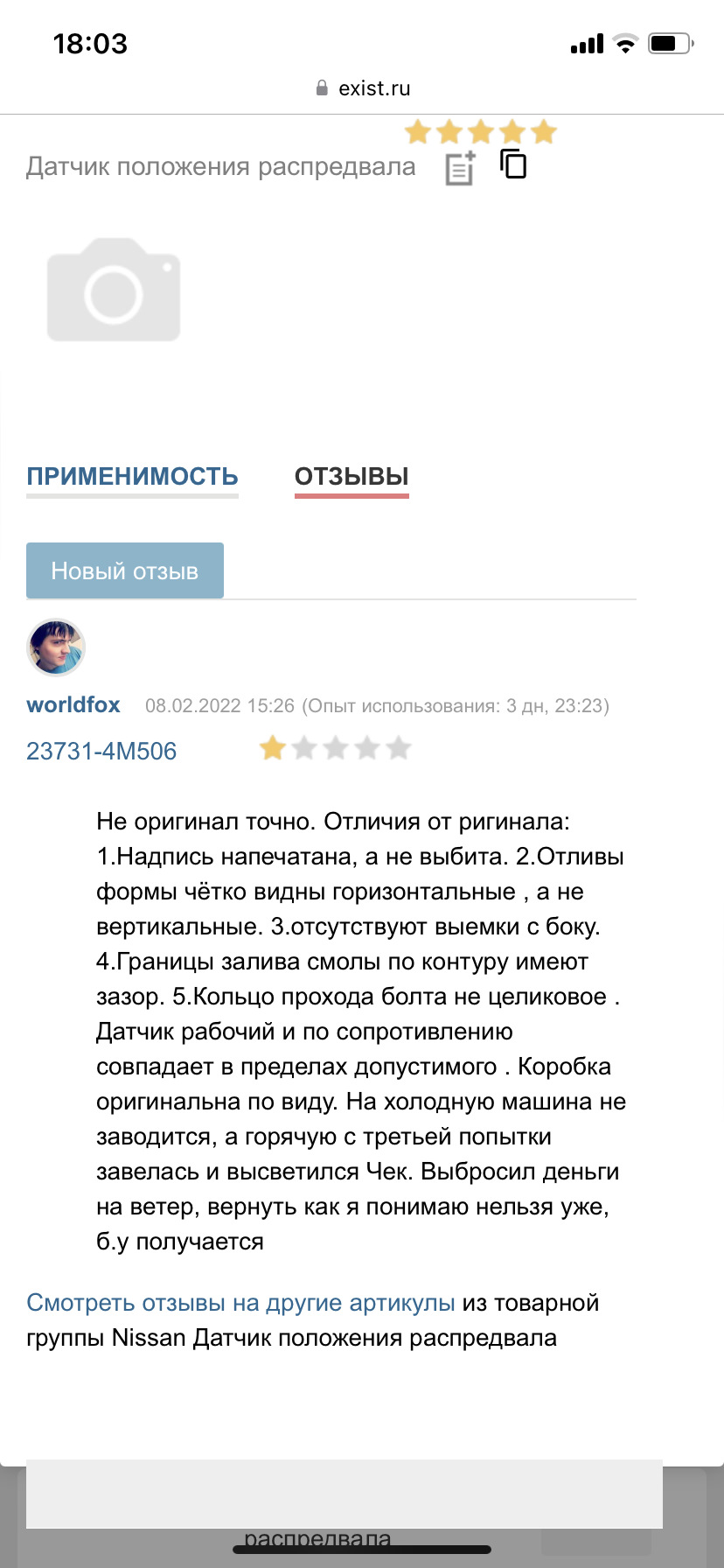

На оригинале справа имеется буква N в квадрате. На пали такой буквы нет. И резинка у оригинала имеет более выпуклый и округлый характер, чем у пали. Поэтому при замене заметил, что там травило масло.
У оригинальных датчиков имеются отверстия с бока датчика. У пали они отсутствуют.
У оригинала полоса отлива вертикальная с одной точкой залива. У пали слева полоса горизонтальная и три точки отлива.

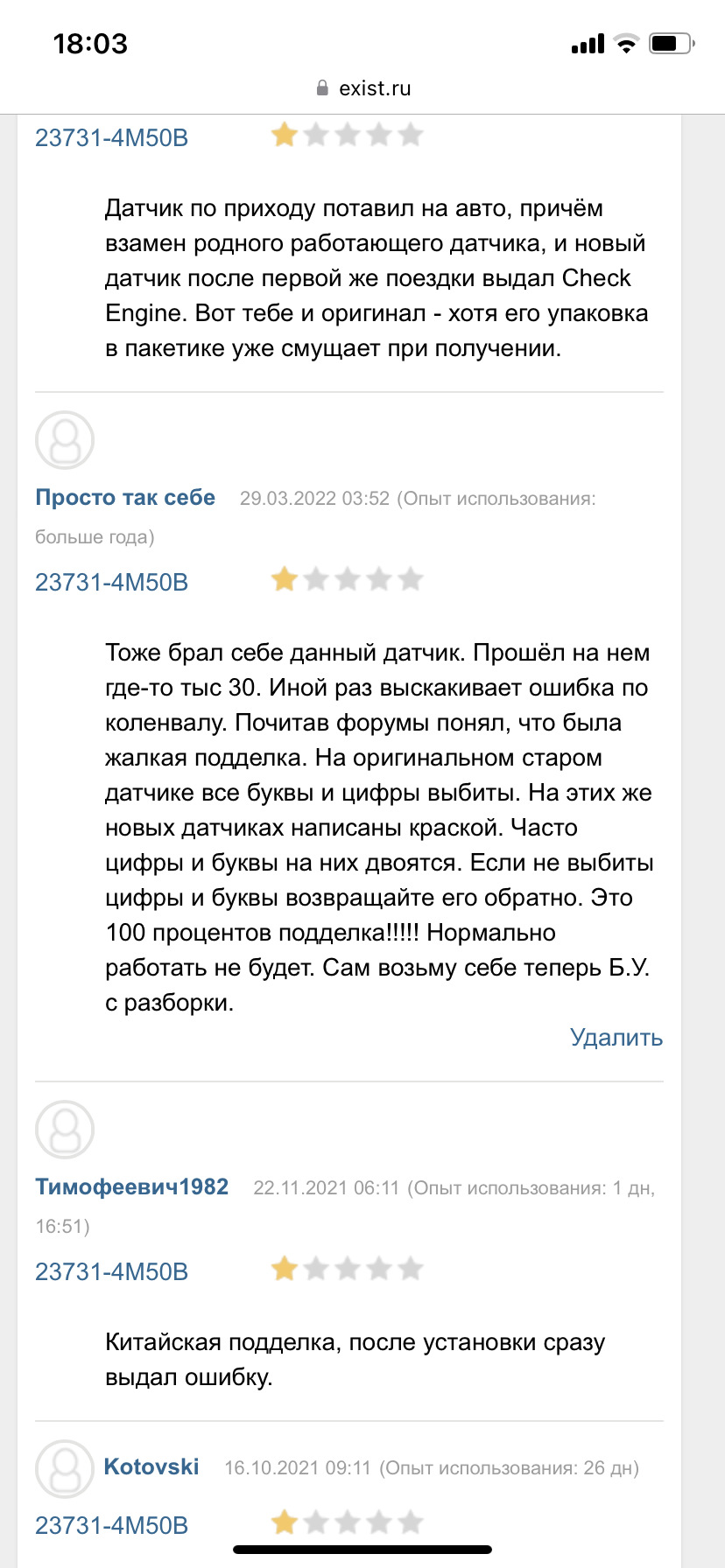

Самый прикол в том, что видов подделок этих датчиков очень много и есть даже с выбитыми буквами, что вообще от оригинала не отличишь, а работать не будет. Имел уже дело, задолбался, если честно, с этими датчиками и просто в акуе от того, что китайцы без зазрения совести клепают всё под оригинал и с оригинальными упаковками, а наши дилеры нам это впаривают. И грустное состоит в том, что большая цена вовсе не гарантирует качество. Если сразу не работает, то ещё можно как-то вернуть с горем пополам. А если крякнет через неделю или месяц, то хрен там плавал. Уже б.у…
Проще на старом датчике убрать Компаунд, пропаять заново места соединения с платой микросхем и залить обратно это всё poxipol. Тут уже так делали. Покупка новых «оригинальных» датчиков это лотерея похуже руслото. Они даже внутри не имеют ничего общего со старыми датчиками с завода

Экзист, как и всё собственно интернет-магазины по з/ч, работают с хреновой горой поставщиков. Естественно что товар на подлинность никто не проверяет. Все вопросы к поставщику. Именно поэтому рейтинг и отзывы в открытом доступе. Если что, то две недели на возврат есть.
Там не все так просто с законом о правах потребителя. Лишь в течение только 7 дней в экзисте возьмут обратно товар. Про срок в 14 дней они начинают компостировать мозг и ссылаться на какие-то законы или нормы. Лучше не искать головную боль и приехать к ним в течение 7 дней после выдачи заказа. И обязательное условие возврата: НЕ ПОДОШЕЛ. И еще один момент. Все разные датчики в автомобиле являются СЛОЖНО ТЕХНИЧЕСКИМИ УСТРОЙСТВОМ, требующим подключение к сети автомобиля. Тоже имеют полнейшее право вам отказать в возврате его, даже если упаковка датчика не была нарушена

Погодите это датчик распредвала, а не каленвала.
Разницы в них вообще нет. Абсолютно взаимозаменяемые

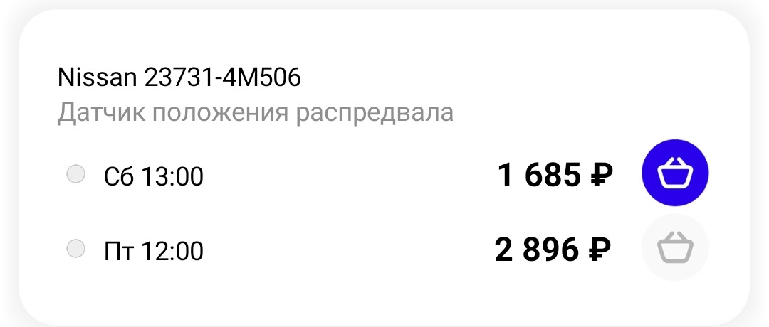

И где покупать оригинальные датчики? Зашел на автодок и exist, так там датчики от 2.000 рублей продают оригинал.
